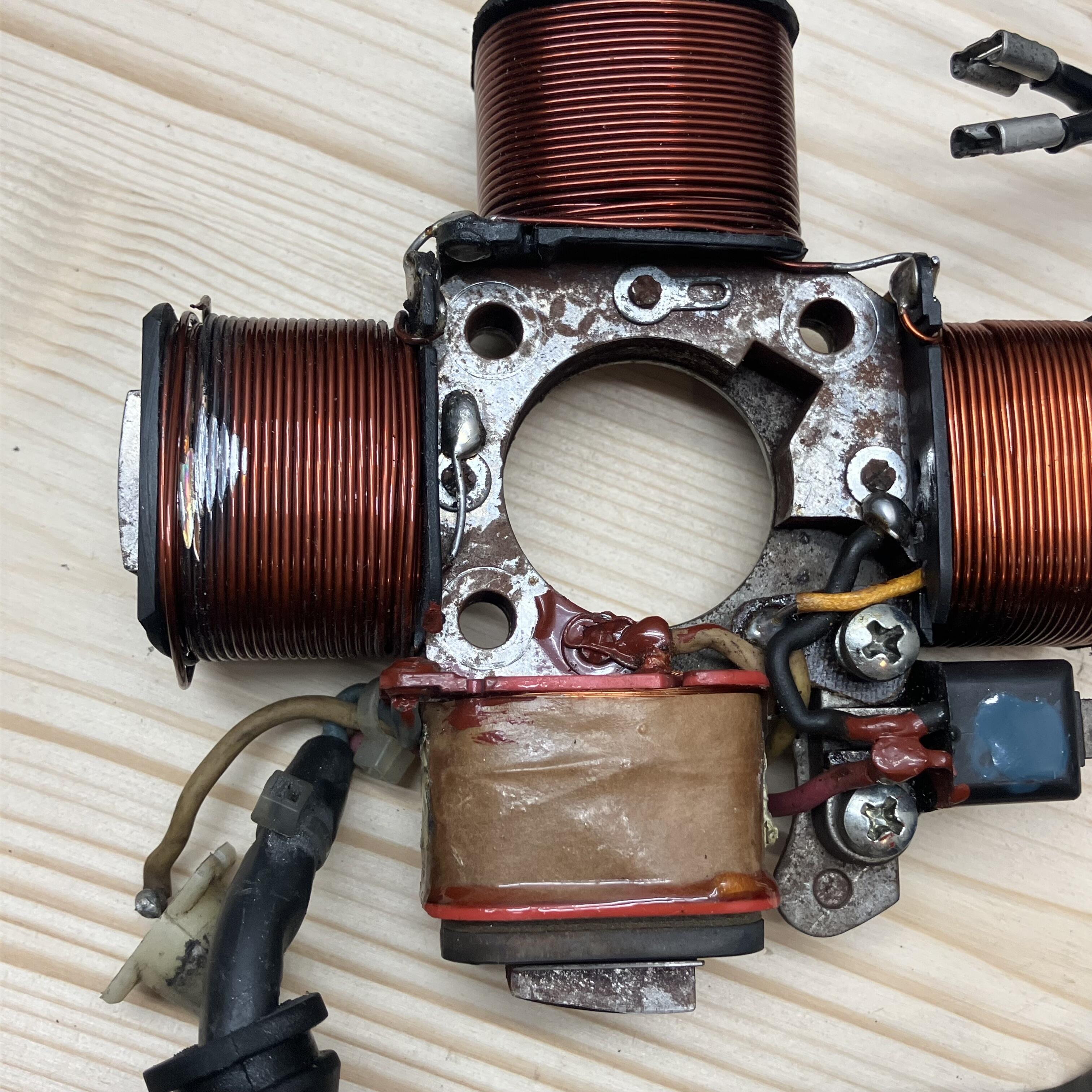

Schau dir mal das Foto genau an, da ist der Lackdraht an einer Spule defekt....
Ich hätte diese Spule ersetzt oder neu wickeln lassen...
Aber auch so liefert die Zündung nicht mehr wie max. 35-40W...

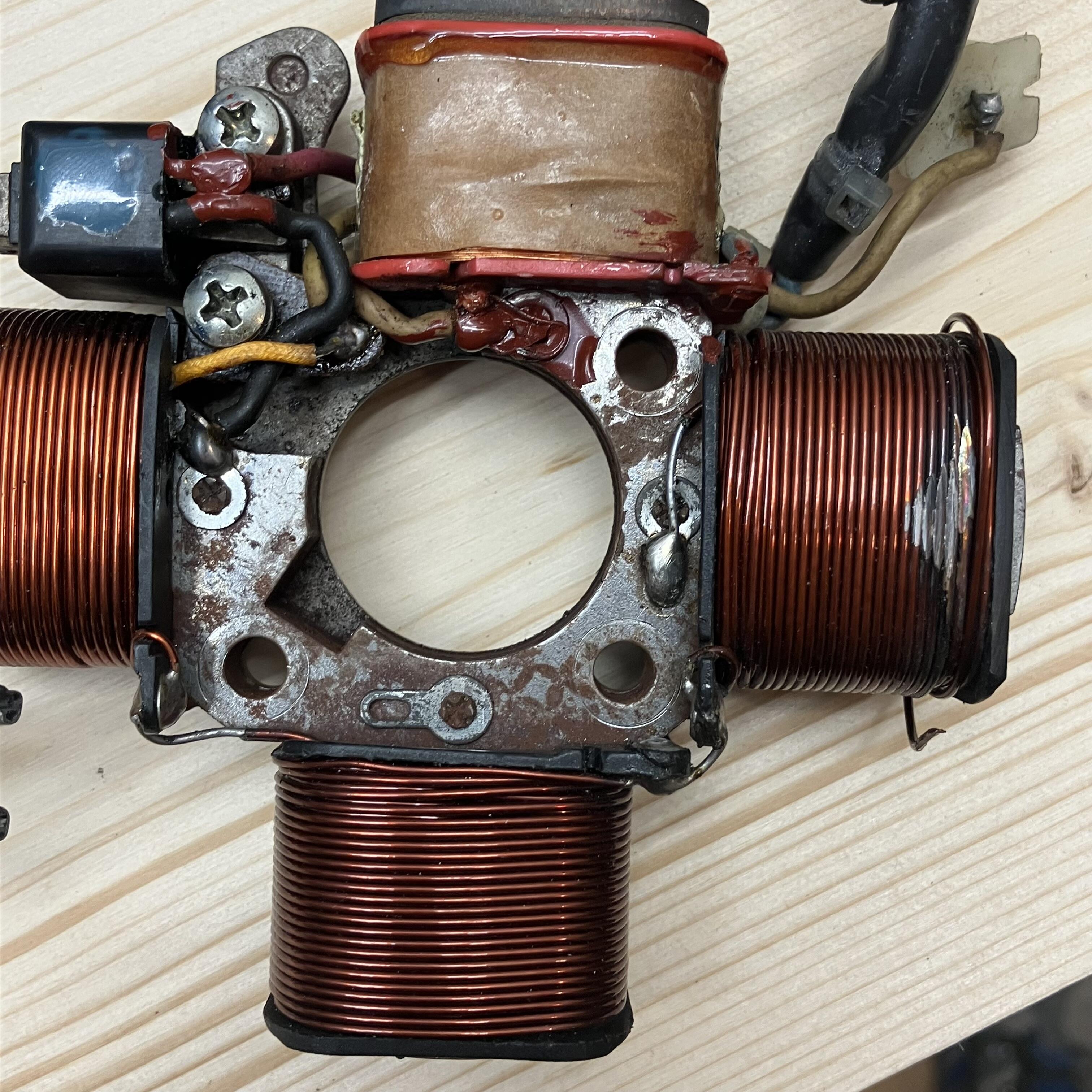

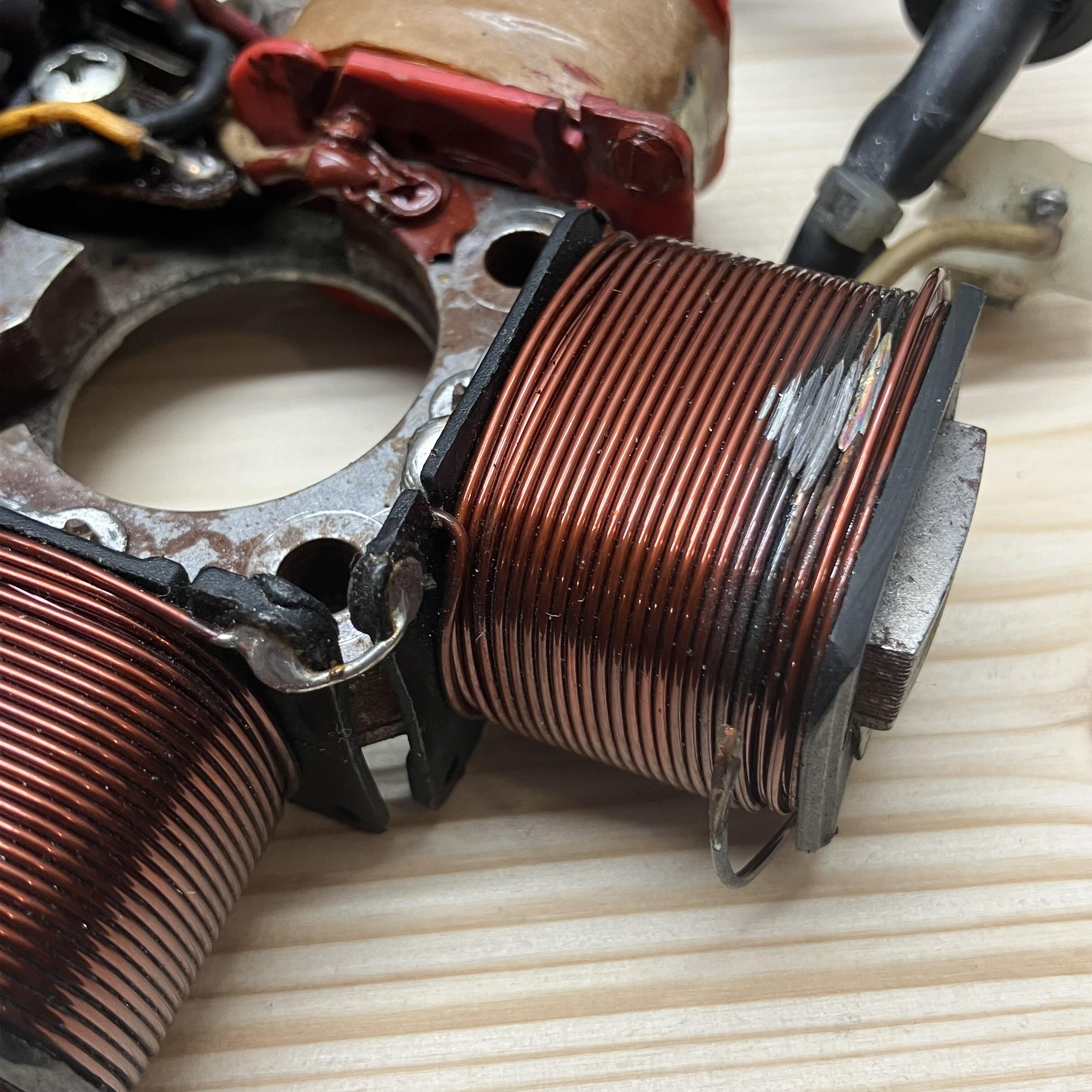

Zündungsgrundplatte Stator Zündung Blinkermodelle 4 Spulen Ciao, SI -Elec-
Habe die Zündung gewechselt, da eine Spule beschädigt und der Draht gerissen ist.
War mir natürlich nicht klar was ich da für eine gute Grundplatte habe.
Hat schon jemand eine Spule neu wickeln lassen? Vielleicht kann ich auch etwas Spulendraht abwickeln bis zu der defekten Stelle.

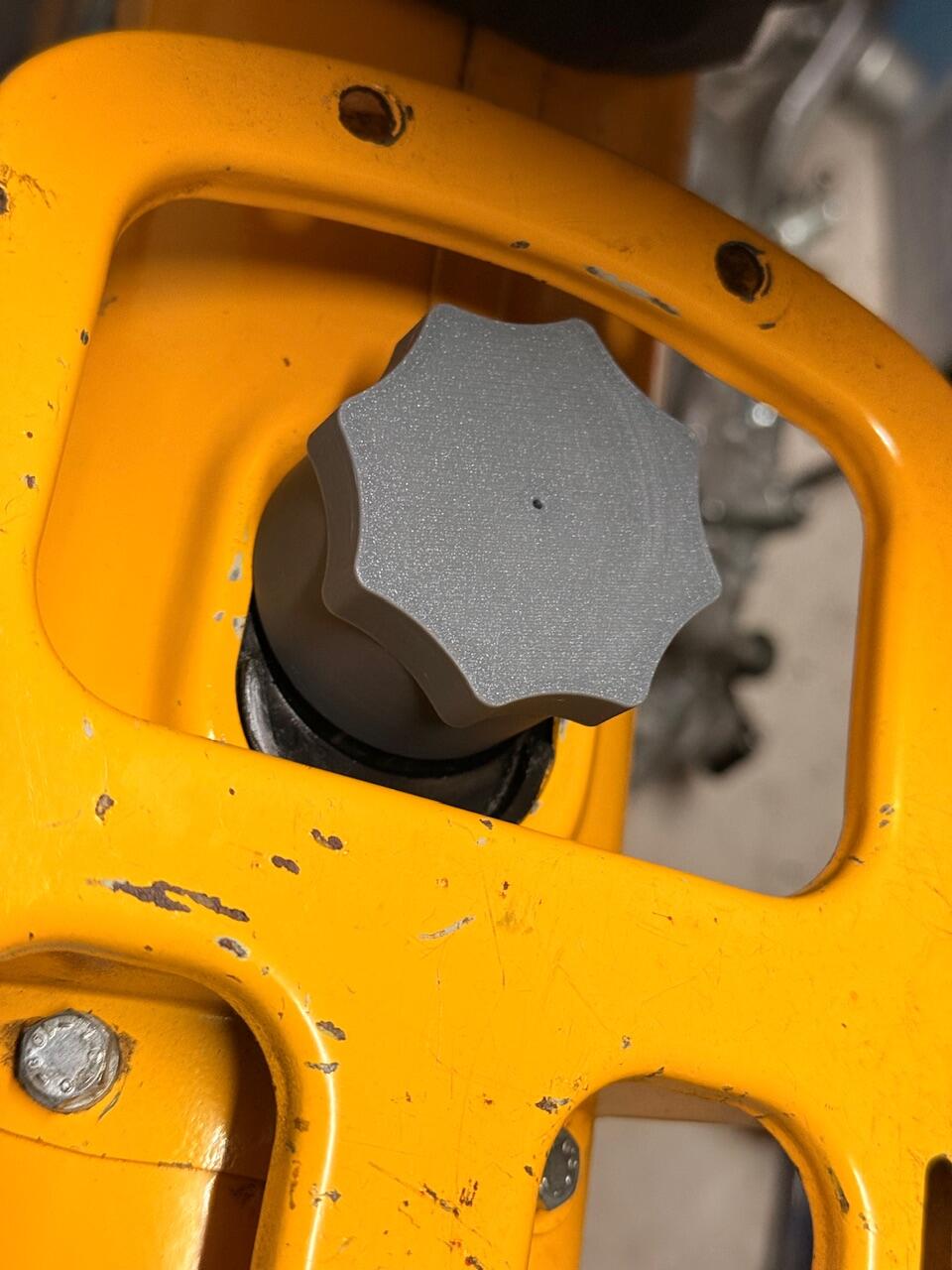

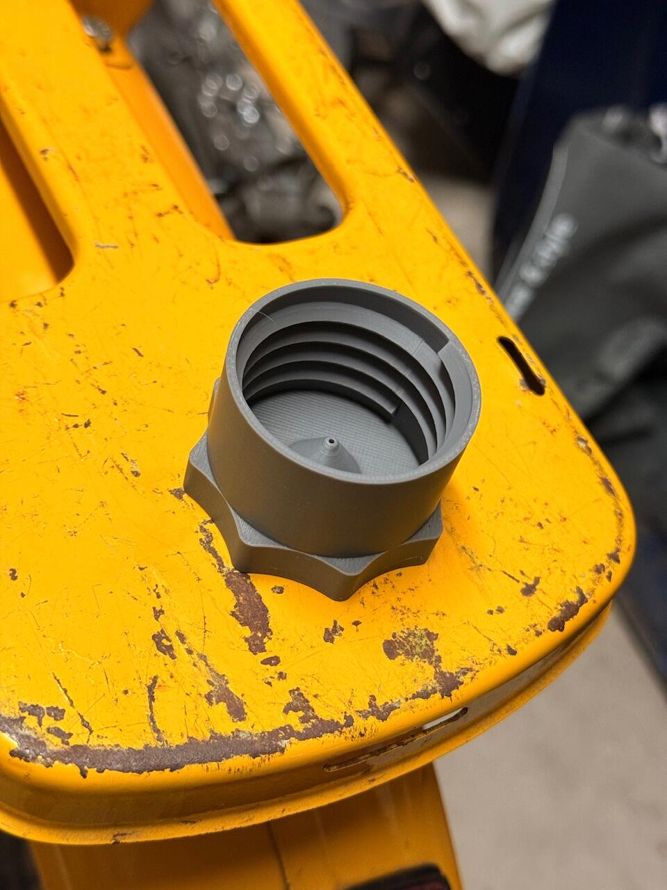

Ich habe lange nach einem Tankdeckel für meine Boxer 2 gesucht und dann mal einen Prototyp gedruckt. PETG sollte halten.
Meint ihr, dass ein Querschnitt von 1,5 mm zur Belüftung reicht?
STL kann ich gerne zur Verfügung stellen.
Ich bin überrascht von dem Gewinde....alle meine Boxer (4) hatten einen Deckel/Pfropfen zum stecken....
Gruß, Stefan
Bearbeitet von doktor motor
vor 4 Minuten schrieb doktor motor:
Gruß, Stefan
Ja, ich kenne auch eine Version mit Ring zum schrauben und Stopfen in der Mitte mit Peilstab dran… das war mir aber zu aufwändig..
Bin da jetzt nicht der Elektrospezie........aber kann man den Draht nicht löten und mit Schutzlack versehen? Gibt dafür doch extra Isolier- und Schutzlack
Bearbeitet von wevi
vor 19 Stunden schrieb Goodwood:
ich würde zweiteres mal versuchen (Spulendraht bis zur defekten Stelle abwickeln) und dann die Schadstelle neu verlöten (Schrumpfschlauch sollte zur Not als Isolierung Platz haben).
Mein Plan B wäre eine gebrauchte, original Piaggio ZGP zu kaufen (und diese zu verbauen oder als Spulenspender zu verwenden)
Habe mich gerade etwas eingelesen.
Eine Spule kann man selber wickeln aber viel viel Arbeit…
Den Bruch löten wird eigentlich abgerate, Lötung soll nicht wirklich halten.
Spule bis zum Bruch abwickeln bedeutet 10 Wicklungen weniger, also sicher weniger Leistung.

Kannst du mal bitte ordentliche Fotos von der Zündgrundplatte machen, auch so das man sieht wie die 3 Spulen miteinander verbunden sind? Wo ist der Massepunkt, bzw. der Anfang der Spulenwicklungen? Das gelbe Kabel (was nicht hellbraun ist) ist ja das Ende...
Bearbeitet von dolittle
vor 12 Stunden schrieb dolittle:
Spule wickeln gibt's Anbieter für...
Man kann auch ne neue Spule her nehmen...
Was man nicht tun sollte ist auf solche Antworten wie von Toms Garage umsetzen...
Weil das ne Antwort ist von jemandem der keine Ahnung hat...
Hier ein paar Bilder der Grundplatte und der defekten Spule.IMG_7861.thumb.jpeg.d68bf329d2d68d8a00019299e81d55b0.jpegIMG_7860.thumb.jpeg.6a54ff48301cf53acfde1e60e72d2029.jpegIMG_7859.thumb.jpeg.f3cbf4664acffc15b0c89a4c7f7b4a6a.jpeg

Boxer hat nur Tankdeckel zum stecken. Das Gewinde ist für einen eigenen Ring zum fixieren des Tanks im Rahmen.
Am 1.10.2025 um 09:16 schrieb padzed:
So habe ich das auch schon mal gesehen …
vor 18 Stunden schrieb Merde Vela:
… dann ist zudem auch eine Metallhülse oben im Tank, wogegen der O-Ring abdichtet.  Das fehlt leider bei mir.
