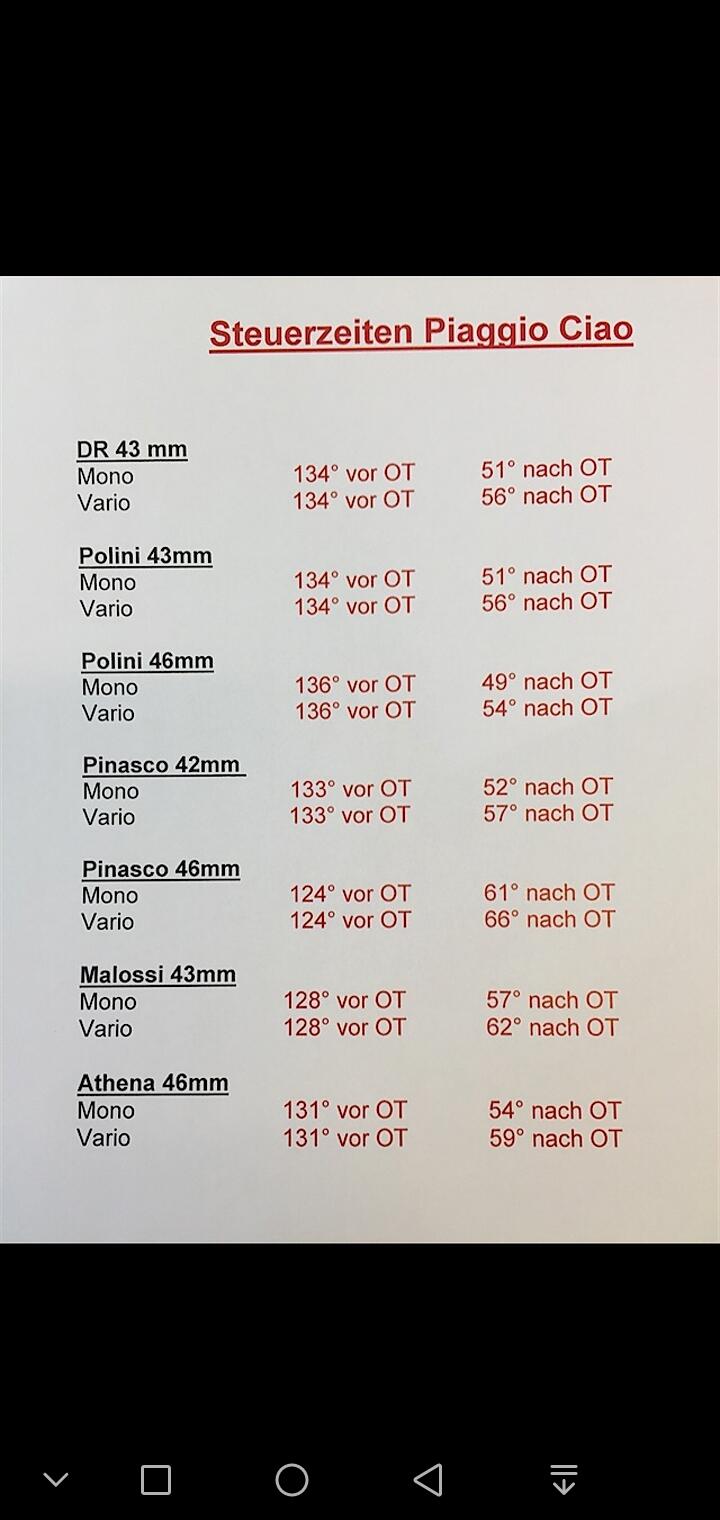

Hallo Zusammen
Ich möchte mir einen Motor mit Original Gehäuse und Mazzucchelli Rennwelle zusammenbauen.
Meine Frage ist was für Steuerzeiten empfiehlt ihr mir.
Beim durchforsten im Netz habe ich z.B. gefunden empfohlen berechnet mit meinen werten VOT 134 grad und NOT  mit 54 grad belassen.
Auspuff wäre ein Gianelli Ori Power oder Sito Lang und ein 13/13 Vergaser.
Ich habe das Gehäuse mit dem Satz mal ausgemessen.
Zylinderkopf ist von Polini mit zentraler Zündkerzenposition.
Was ich auch festgestellt habe ist das der Auslass nicht ganz offen ist im UT.

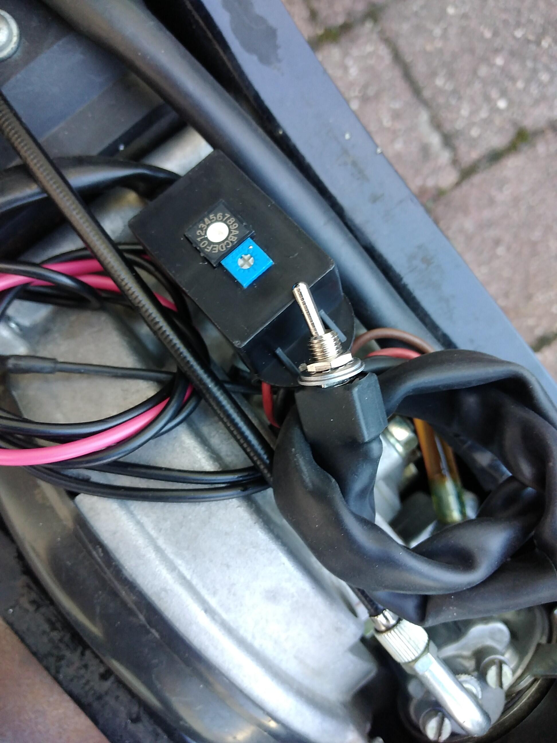

Hat jemand Erfahrung mit der Drossel/Drehzahlbegrenzer die von diversen Anbietern explizit für Ciao mit elektronischer Zündung verkauft wird? U.a wird das im Video von "Der Schrauberling" erklärt wie sie funktionieren soll...
Bei mir funktioniert die irgendwie nicht!
Hab die Potis mal in alle Richtungen gedreht, tut sich nix. Ausser wenn ich den kleinen blauen Poti ganz in eine Richtung drehe, dann geht der Motor aus...
Angeschlossen ist das wie es soll, ans rote Kabel das vom Pickup an die CDI geht.
Funktioniert die überhaupt an der Ciao mit elektronischer Zündung? Wer hat die mal installiert? Gibt's Alternativen?
Gruss und Danke

Am 11.9.2025 um 21:16 schrieb Daniel1980:
Hallo Zusammen
Hat niemand einen Tip?
Vielleicht hilft dir das zur Entscheidungsfindung....
