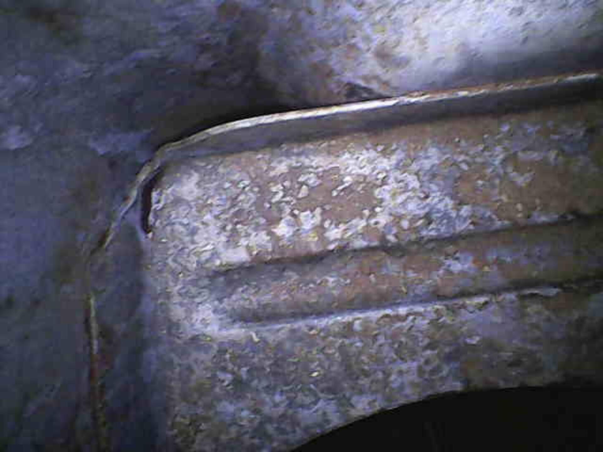

PauerPlinte antwortete auf John Wayne's Thema in Mofas und Mopeds (Piaggio/Motovespa/Peugeot/Motobecane/Velosolex etc bis 1990)Moin zusammen! Ich bin stolzer Besitzer ein Ciao M7E3T von 1986 und hab dazu zwei Fragen: 1. Mein Tank wurde leider letzte Woche undicht und hat im unteren Bereich schon starke Verrostungen. War von außen leider überhaupt nicht zu sehen, weswegen ich ich mittelprächtig geschockt war. Der Tank muss entrostet/versiegelt und unten geschweißt werden. Erste Kostenvoranschläge einer Fachwerkstatt liegen bei ca. 300,- Euro. Andere Ideen? 2. Wenn ich schon Geld in die Hand nehme, würde ich aus der 25er Ciao gerne eine 45er machen. Hat irgendjemand eine Betriebserlaubnis für eine C7E3T (Moped) Ciao? Ich würde gegen Überlassung einer Kopie auch ein kleines Entgelt bezahlen. LG Thorsten

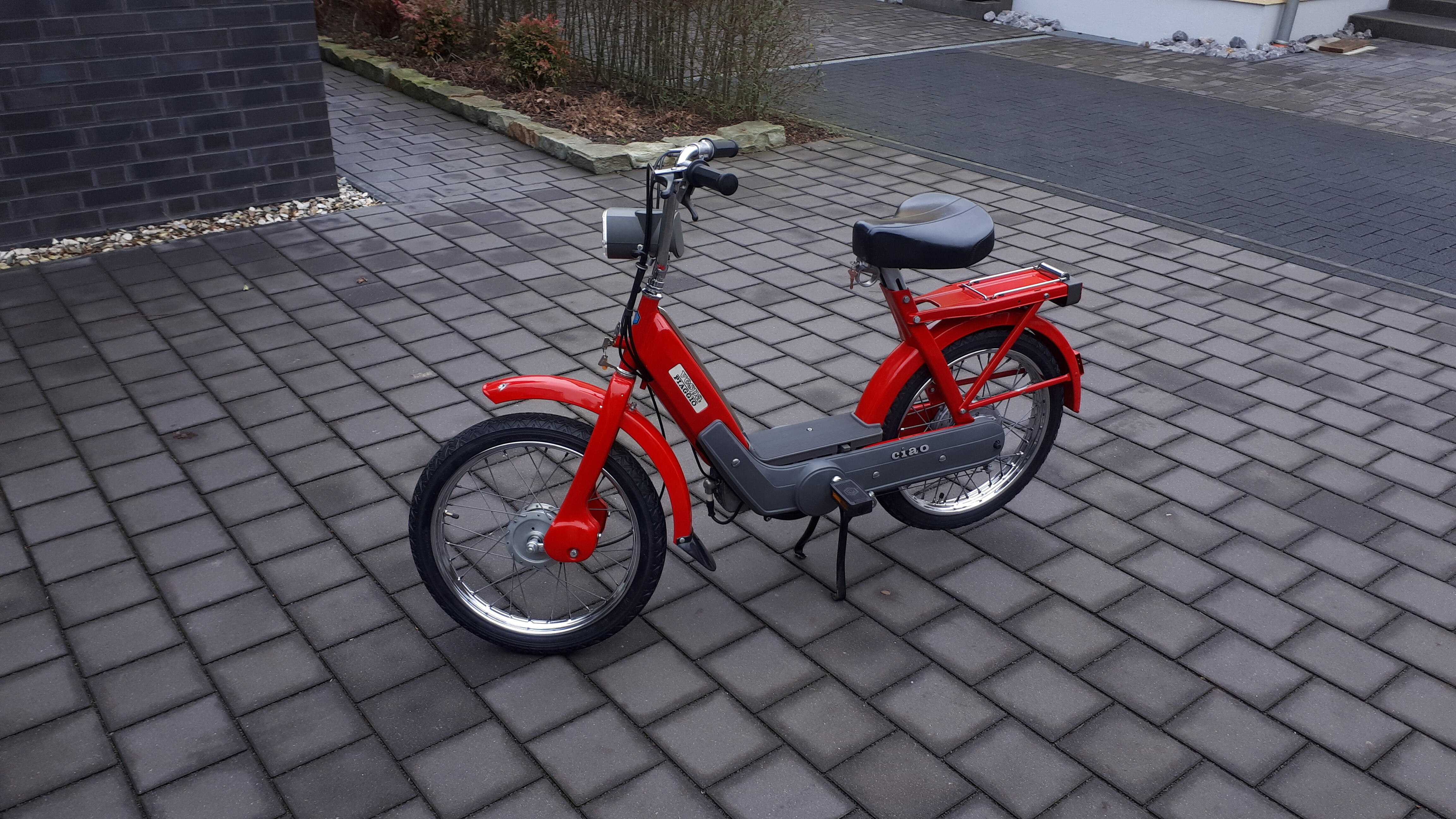

Alles klar, danke für die Info. Denke auch, im eingebauten Zustand ist der Spalt weg. Da ich zwei paar BGMs habe, hab ich diese mal einfach mit den alten Gummis verglichen, was auch zu Erkenntnissen führte. Grundsätzlich noch einmal die Info: Beide Gummis sind im Gehäuse knapp vor Schluss. Milimeter fehlt vielleicht. 1. Das linke Gummi (das, was weiter drin ist) ist schlicht kleiner als das Original. Ich vermute, dass das Original daher auch bündig mit dem Gehäuse war (wie jetzt das rechte). 2. Das rechte Gummi ist gleich groß. Bild drei zeigt auch, dass das alte nicht wesentlich weiter drin war. Ich versuch das linke noch etwas mehr rein zu bringen, und dann ists auch gut. Danke für die Tipps.
