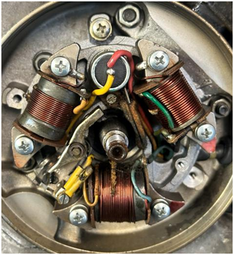

Nur mal schnell 'ne Smallframe-Elektrikfrage
So - die Lösung ist gefunden Nachdem hier kein brauchbarer Input gekommen ist, habe ich mich mit den Leuten aus dem o.g. Thema in Verbindung gesetzt. Es muss genauso gemacht werden wie dort beschrieben. Was muss man also machen? Um einen externen Kondensator zu verwenden, sollte zuerst der im Motor verbaute ausgebaut bzw. aus der Kette genommen werden. (Schmierfilz bleibt drin!) Dann müssen die beiden am Kondensator angelöteten Kabel (bei mir gelb und rot) miteinander verbunden/verlötet werden. Das alles dann gut isolieren mit Schrumpfschlauch. Alternativ kann auch das am Zündkontakt verbaute Kabel (gelb) und das rote welches zur Verteilerbox führt ausgebaut werden. Dann wird dort ein neues Kabel eingezogen, welches direkt bis zur Zündspule nach außen geführt wird. Ich habe das aber nicht gemacht, da bei mir noch eine Abzweigung zum Bremslicht vorhanden ist. Darum habe ich nur die beiden verlötet und alles sonst gelassen wie es war. Fertig! Die o.g. Aussage von Hiro ist also nicht korrekt!
Jetzt bin ich verwirrt! Habe eben noch hier im Forum gestöbert und etwas gefunden. Hier wird aber genau das Gegenteil empfohlen - verbinden der beiden Kabel. Was stimmt denn nun
Bin grade nicht an der Vespa - habe aber ein Bild auf dem Handy gefunden. Das gelbe führt zum Unterbrecher. Das rote kann ich nicht ganz erkennen, wo es hinführt. Womit ist das denn verbunden?
Frage zum Thema Kondensatortausch: Vespa lief nicht mehr vernünftig (Zündaussetzer). Verdacht Kerze oder Kondensator. Kerze getauscht - keine Veränderung. Externen Kondensator eingeschleift - Kiste läuft wieder. Vermutlich ist also der interne kaputt oder hat nicht mehr die volle Leistungsfähigkeit... Auf dem internen Kondensator sind bei mir (Vespa V100) zwei Kabel aufgelötet (gelb und rot). Wenn man nun einen modernen Folienkondensator mit 0,33 µF, 275 V (extern) verwenden möchte, sollte man nach meiner Recherche den internen aus der "Zündkette" entfernen, da er evtl. noch eine gewisse Restkapazität besitzt und dann bei zwei in Reihe geschalteten Kondensatoren der Zündfunke zu schwach wird. Wie genau entferne ich denn dann? Reicht es die beiden Kabel vom Kondensator abzuschneiden und miteinander zu verbinden? Oder muss ich noch etwas beachten?

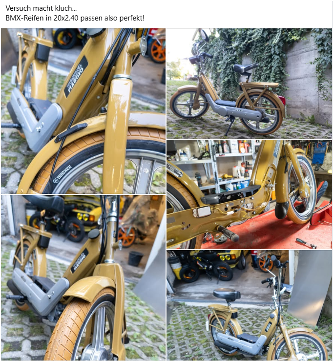

BMX Reifen auf Bravo, Ciao...?
Hosenkuh antwortete auf ZippeDiZapp's Thema in Mofas und Mopeds (Piaggio/Motovespa/Peugeot/Motobecane/Velosolex etc bis 1990)Du erkennst es daran, dass du nach 20x2.40 suchst. Das ist die umgerechnete Größe aus dem Fahrradbereich. Da wird der Außendurchmesser (20") genommen. Die Felge ist aber 16". Klingt komisch - ist aber so
Hosenkuh antwortete auf ZippeDiZapp's Thema in Mofas und Mopeds (Piaggio/Motovespa/Peugeot/Motobecane/Velosolex etc bis 1990)Da bin ich überfragt! Kenne nur die 16 Zoll (20x2.40).
