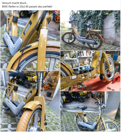

BMX Reifen auf Bravo, Ciao...?
Hosenkuh antwortete auf ZippeDiZapp's Thema in Mofas und Mopeds (Piaggio/Motovespa/Peugeot/Motobecane/Velosolex etc bis 1990)Ich selbst habe noch keine BMX-Reifen aufgezogen, aber ein Freund von mir. Sieht dann so aus... funktioniert!
