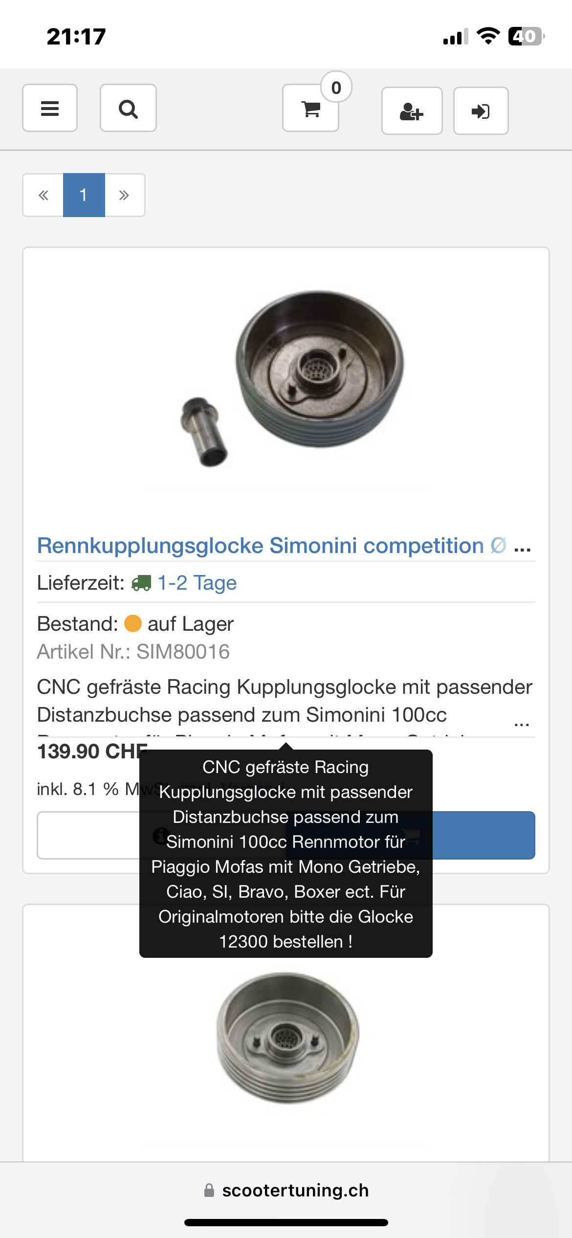

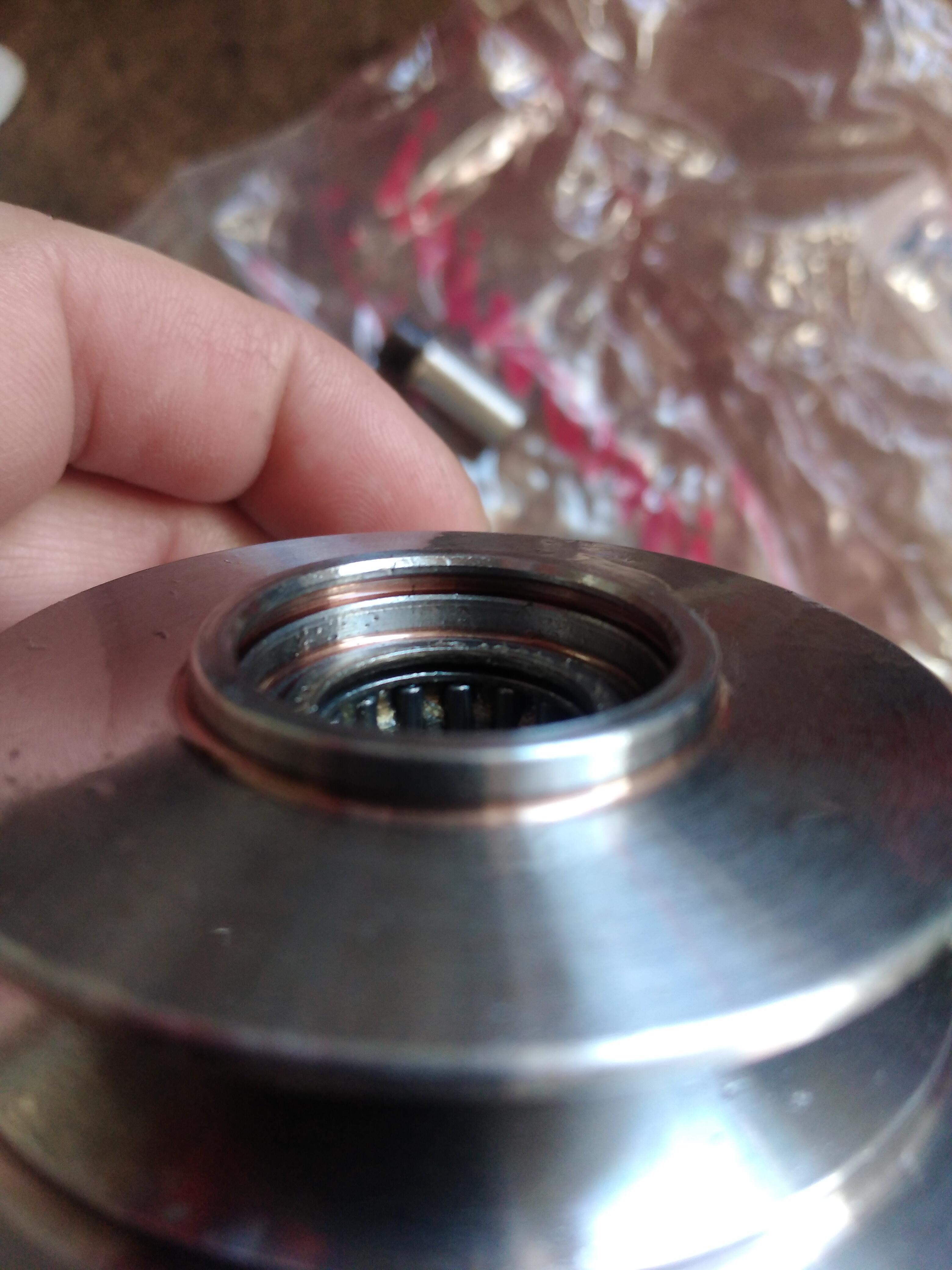

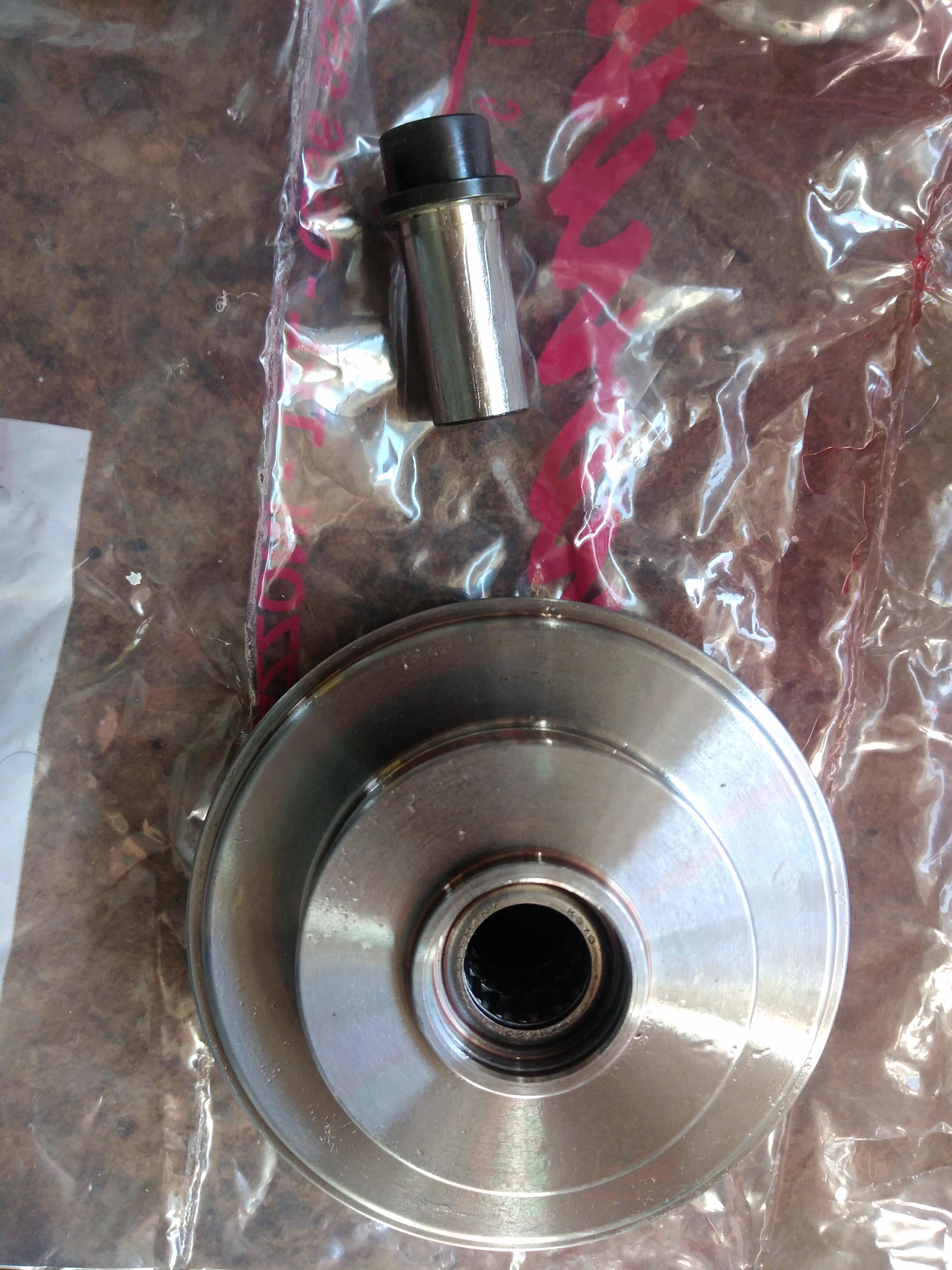

Hat jemand die Simonini Kupplungsglocke mit der dazu gelieferten Buchse montiert?
Wie gehört das verbaut?
Original sind nach den Nadellagen ja 3 Scheiben drin und der Sicherungsring.
Muss das zusätzlich noch bei der Simonini Kupplungsglocke verbaut werden? Dann macht die mitgelieferte Buchse ja Null Sinn......
Bearbeitet von dolittle
vor 3 Stunden schrieb dolittle:
Die benötigst du nur beim Simonini Motor
