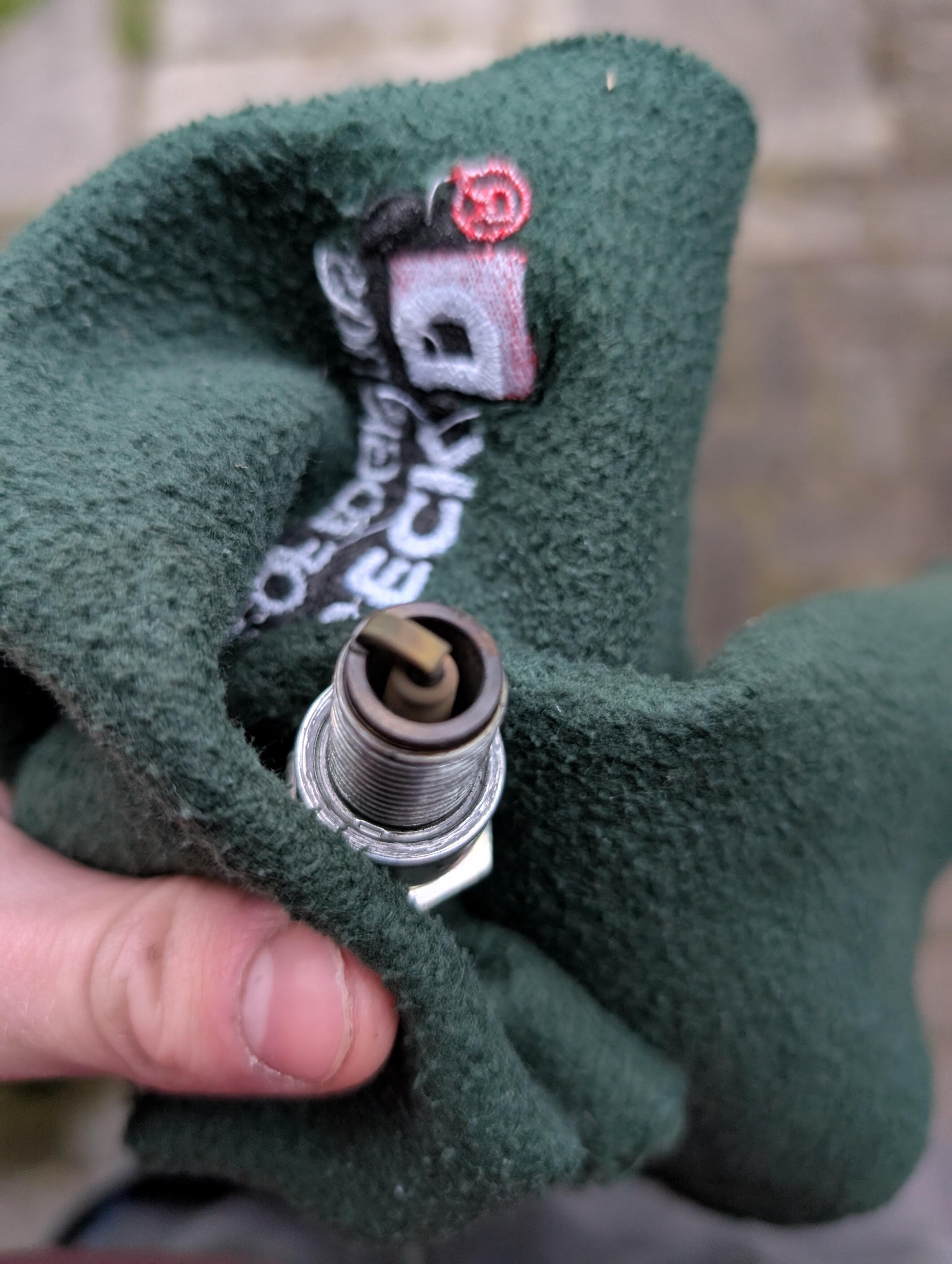

Fahre eine piaggio si und habe aktuell das problem das mein Zündkerzenbild grünlich ist. Die mofa geht auch schwer and und säuft dann auch öfters ab wenn sie dann mal an ist. Wenn sie dann nun mal an ist und fährt hat sie eigentlich keine Probleme und bleibt dann auch an.
