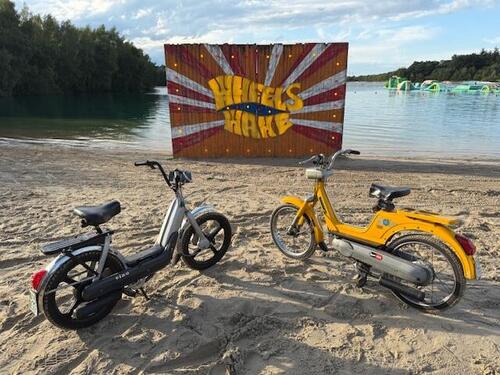

  1. Kurzes Update zu meiner Mofa. Läuft super, danke an alle die mir Tipps gegeben haben. Wir haben auf den 12/12 umgerüstet und seit dem springt sie ohne Probleme an und hat auch nicht mehr so einen hohen Spritverbrauch. Jetzt wollen Papa und ich noch auf 12 V umrüsten, damit das Licht besser und zuverlässiger läuft. Wenn da noch jemand Tipps hat, gerne her damit. Sie hat auch die Tour nach Nethen und zurück ohne Probleme geschafft. @padzed danke fürs spendieren. 😉 Euch noch einen schönen Abend Ps: Die „Rennmaschine“ musste mich jetzt schon fast 900 Kilometer aushalten. Und das in nur 3 Monaten😅
