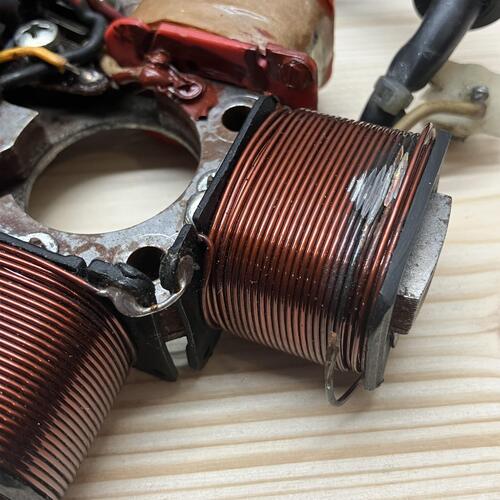

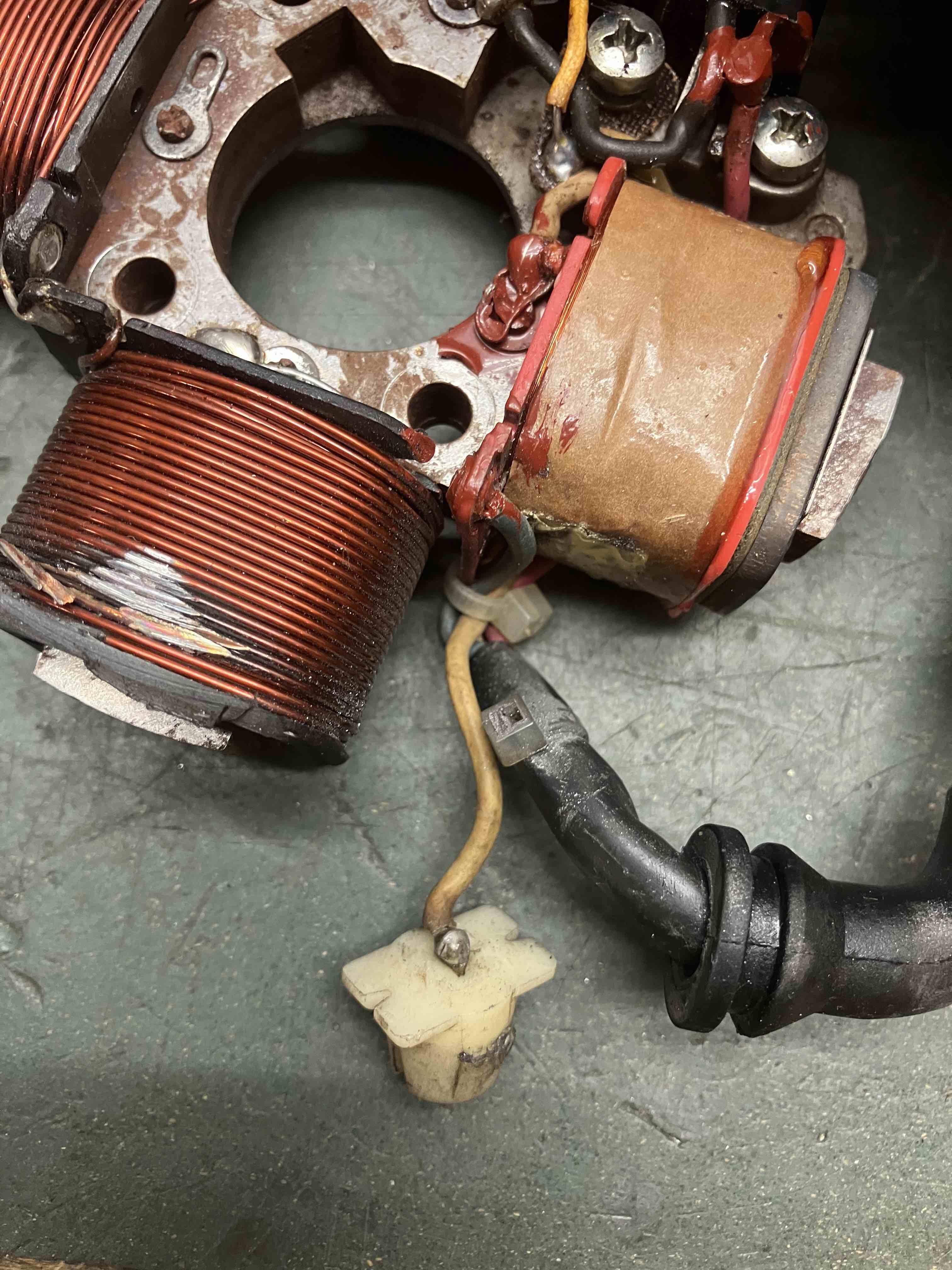

Goodwood antwortete auf John Wayne's Thema in Mofas und Mopeds (Piaggio/Motovespa/Peugeot/Motobecane/Velosolex etc bis 1990)Habe mich gerade etwas eingelesen. Eine Spule kann man selber wickeln aber viel viel Arbeit… Den Bruch löten wird eigentlich abgerate, Lötung soll nicht wirklich halten. Spule bis zum Bruch abwickeln bedeutet 10 Wicklungen weniger, also sicher weniger Leistung.

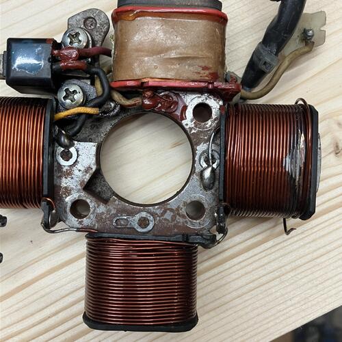

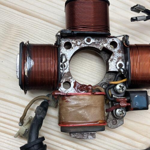

Goodwood antwortete auf John Wayne's Thema in Mofas und Mopeds (Piaggio/Motovespa/Peugeot/Motobecane/Velosolex etc bis 1990)Zündungsgrundplatte Stator Zündung Blinkermodelle 4 Spulen Ciao, SI -Elec- Habe die Zündung gewechselt, da eine Spule beschädigt und der Draht gerissen ist. War mir natürlich nicht klar was ich da für eine gute Grundplatte habe. Hat schon jemand eine Spule neu wickeln lassen? Vielleicht kann ich auch etwas Spulendraht abwickeln bis zu der defekten Stelle.

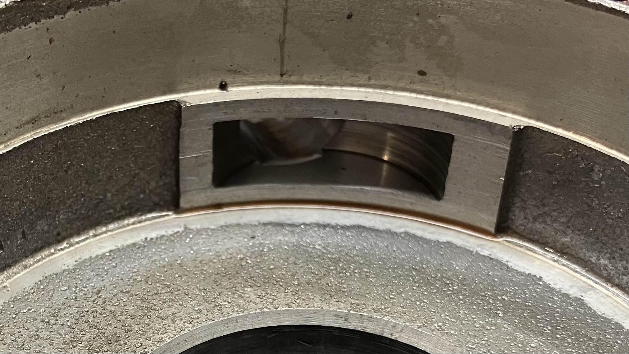

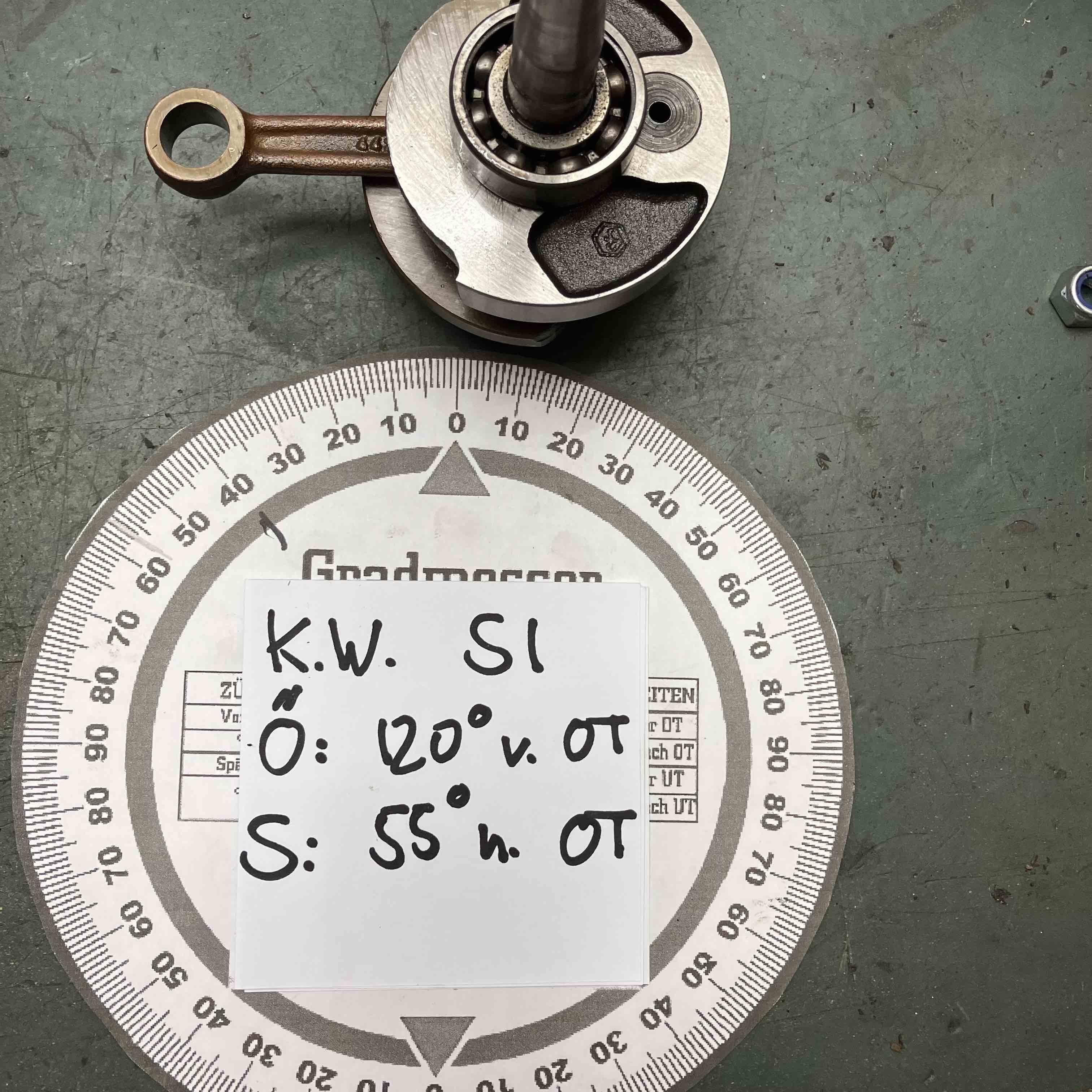

Goodwood antwortete auf Goodwood's Thema in Mofas und Mopeds (Piaggio/Motovespa/Peugeot/Motobecane/Velosolex etc bis 1990)Mopedmotor zerlegt Es geht weiter auf der Suche nach mehr Kilometer. Habe den Motor nochmal zerlegt. VVF gross sieht gut aus ohne viel Kratzer. Kurbelwelle vermessen: Öffnet 120° v. OT, schließt 55° n. OT

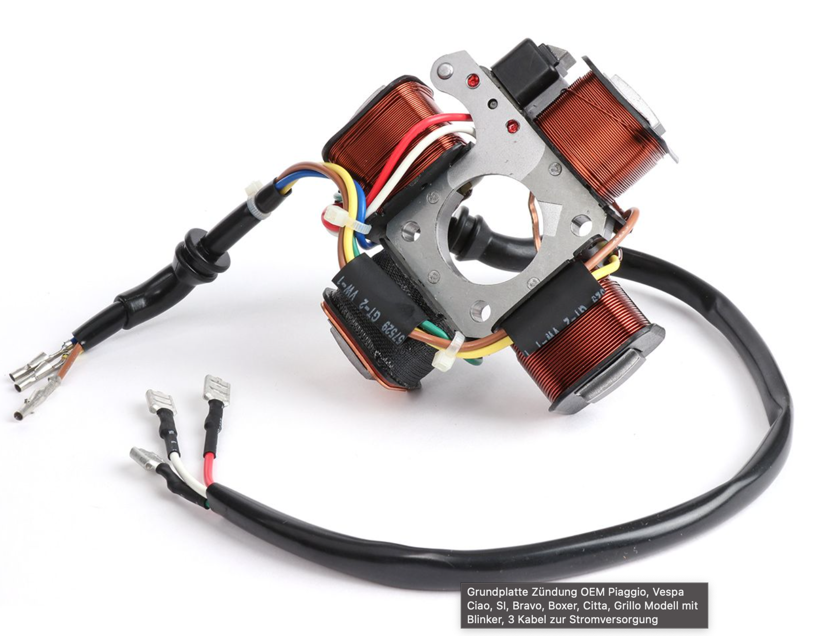

Goodwood antwortete auf John Wayne's Thema in Mofas und Mopeds (Piaggio/Motovespa/Peugeot/Motobecane/Velosolex etc bis 1990)Zündungsgrundplatte Stator Zündung Blinkermodelle 4 Spulen Ciao, SI -Elec- Habe mal bei Tom`s Zwotakt Garage angerufen, da habe ich die ELEC Zündungsgrundplatte gekauft. Habe erklärt, das ich nur ein Kabel als Ausgang für Licht, Hupe und Blinker für meine SI MonteCarlo habe, die Grundplatte allerdings drei Kabel hat. Tom meint probiere alle drei Kabel aus, bis es bei einem passt mit der Stromversorgung. Kaputt kann nichts gehen.

Goodwood antwortete auf John Wayne's Thema in Mofas und Mopeds (Piaggio/Motovespa/Peugeot/Motobecane/Velosolex etc bis 1990)Die Grundplatte wird als Ersatz so verkauft: BESCHREIBUNG Zündgrundplatte für alle Piaggio Modelle ( Si, Bravo ) mit CDI Zündung die über Blinker verfügen. Optional kann diese Grundplatte auch in Boxer oder Ciao Modelle verbaut werden um diese auf 12V aufzurüsten. Es muss ein Spannungsregler verbaut werden z.b. der BGM6690.

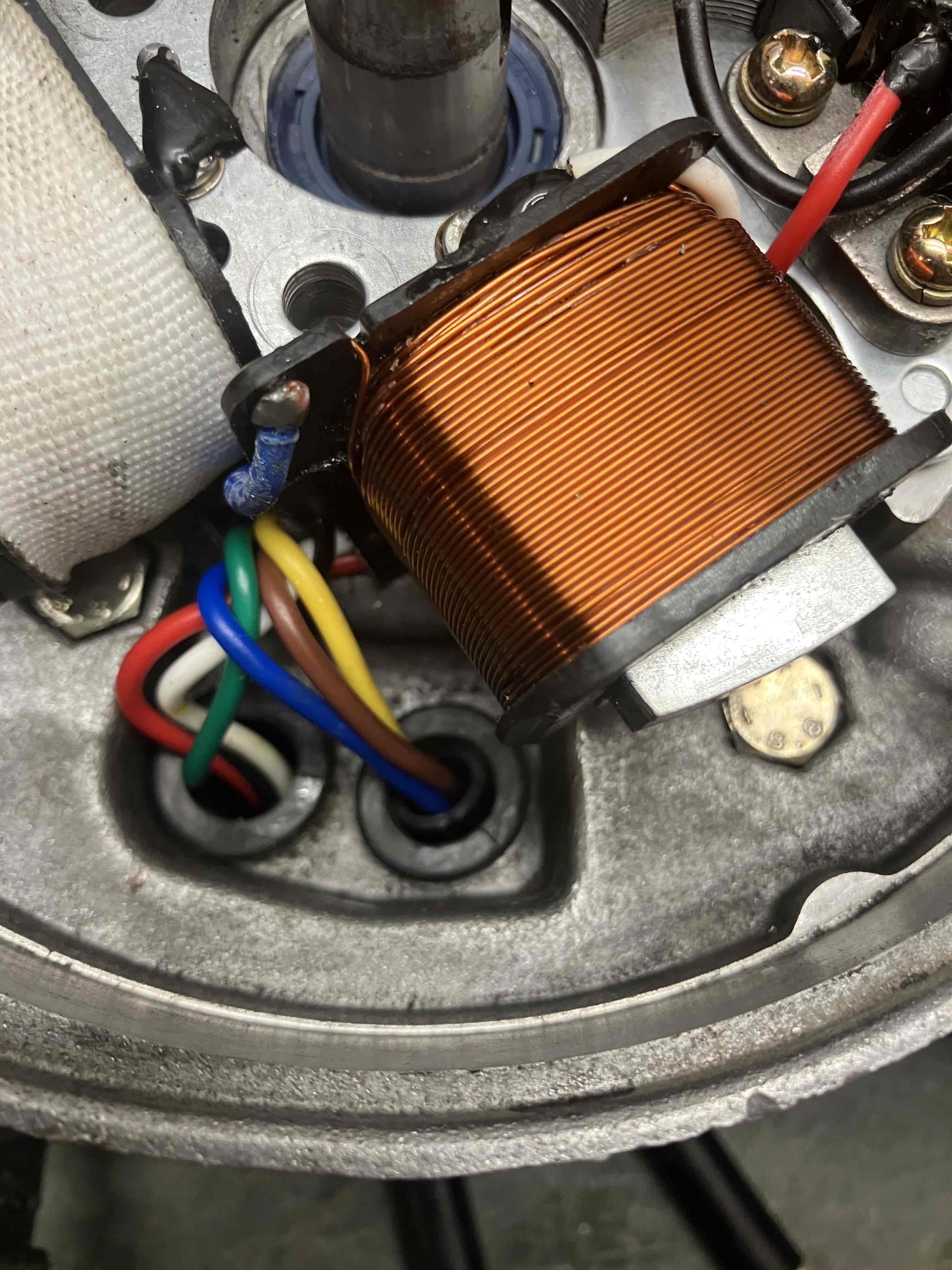

Goodwood antwortete auf John Wayne's Thema in Mofas und Mopeds (Piaggio/Motovespa/Peugeot/Motobecane/Velosolex etc bis 1990)Hallo, habe mir eine neue Nachbau Grundplatte für die Zündung meiner SI gekauft. Die alten Lichtspulen hatte nur ein hellbraunes Kabel für Licht, Hupe und Blinker. Die neue Zündung hat ein gelbes ein braunes und ein blaues Kabel. Wie schließe das jetzt richtig an? Alle drei Kabel an einen Stecker? Danke, Peter

Goodwood antwortete auf Goodwood's Thema in Mofas und Mopeds (Piaggio/Motovespa/Peugeot/Motobecane/Velosolex etc bis 1990)Hallo, habe den Mopedmotor mit grossem Einlass und elektronischer Zündung. An eine falsche Kurbelwelle für die fehlende Leistung habe bisher noch gar nicht gedacht. Gute Idee, Motor kommt im Winter wieder raus und wird genauestens vermessen und inspiziert.
