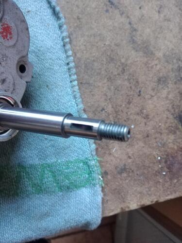

Mal ne Verständnisfrage an die Leute die Variomatik fahren:
Wie ist das eigentlich hinten mit der Kupplungsglocke, wird die Verbindung bzw. Kraftübertragung NUR mittels des Keiles erreicht, oder sitzt der innere Bund der Kupplungsglocke auf dem Wellenabsatz auf und ergibt so die nötige Kraftübertragung?
Im Vergleich dazu ist ja ne Konusverbindung zB Polrad/Kurbelwelle die Kraftübertragung an der Konuspassung gewährleistet.
Wie ist das bei der Kupplungsglocke?
Haben wir hier öfters ein abgescherten Keil?
Kraftübertragung erfolgt nur über den Keil. Und der geht auch nicht kaputt! An der Kurbelwelle ist das ja etwas anders. Wenn da der Konus nicht ok ist und das Polrad schlabberig drauf sitzt, schert der gerne mal ab. Oder wenn das Teil mit nem Akkuschrauber gestartet wird, gibt der auch gerne den Geist auf.

Ja aber Kraftübertragung nur über den Keil ist schon heftig.
Bist du sicher das der Bund der Glocke beim anziehen der Mutter nicht doch auf den Absatz an der Welle aufliegt und somit die Kraftübertragung auch statt findet? Kannst du hast ab einer Welle und Glocke mal checken?
Ich kann mir nicht wirklich vorstellen das der mickrige Keil das alleine schafft....
Im Scooterbereich ist man an genau der Stelle eben auf eine Vielzahnverbindung übergegangen, ich denke aus bestimmten Gründen.

Im Grunde kannst Du Dir die Frage selbst beantworten. Schau Dir doch mal Dein Bild genau an, dann siehst Du, dass der Absatz der Vario-Welle unter dem Simmering sitzt. Demnach müsste der Wandler ja gegen den Simmering drückem beim Festziehen, was er natürlich nicht tut.
Edit: achso, Du meinst den Absatz direkt hinter dem Keil. Klar liegt der Wandler darauf, der Absatz begrenzt den Wandler ja, dass er nicht zu weit Richtung Simmering gehen kann.
Bearbeitet von wevi
vor einer Stunde schrieb wevi:
Ja, genau den Absatz hinter dem Keil meine ich. Und die Frage war ob die Kupplungsglocke sich da abstürzt wenn man die Mutter anknallt?
Ist das so? Liegt der Bund der Glocke da an?
Bearbeitet von dolittle
vor 21 Stunden schrieb dolittle:
ja, die Glocke liegt da an

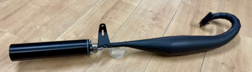

Servus. Wollte euch mal zeigen wie ein DBR GP22 an einer Si aussehen kann. Hoffe es geht, trotz dass das Bild ein wenig dunkel ist.
Von der Charakteristik her hätte ich gesagt, kommt er dem Proma CC ganz nahe - muss aber noch ein wenig mehr fahren. (Polini SE, 46,5 Malle GG, 19er PHBG, Vario,...)
