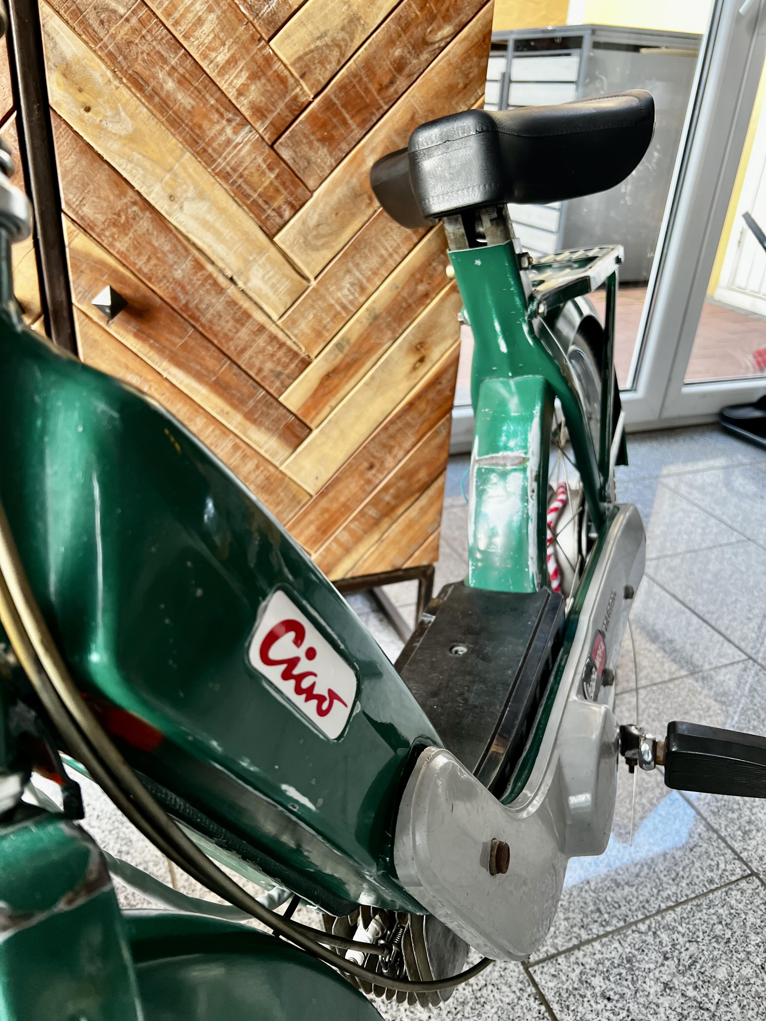

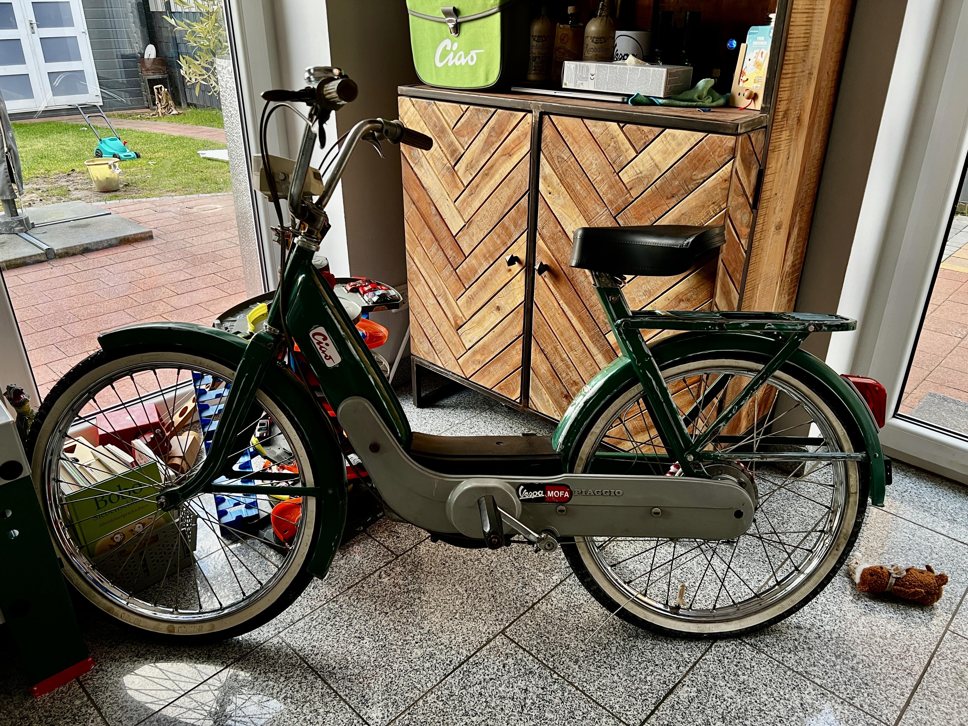

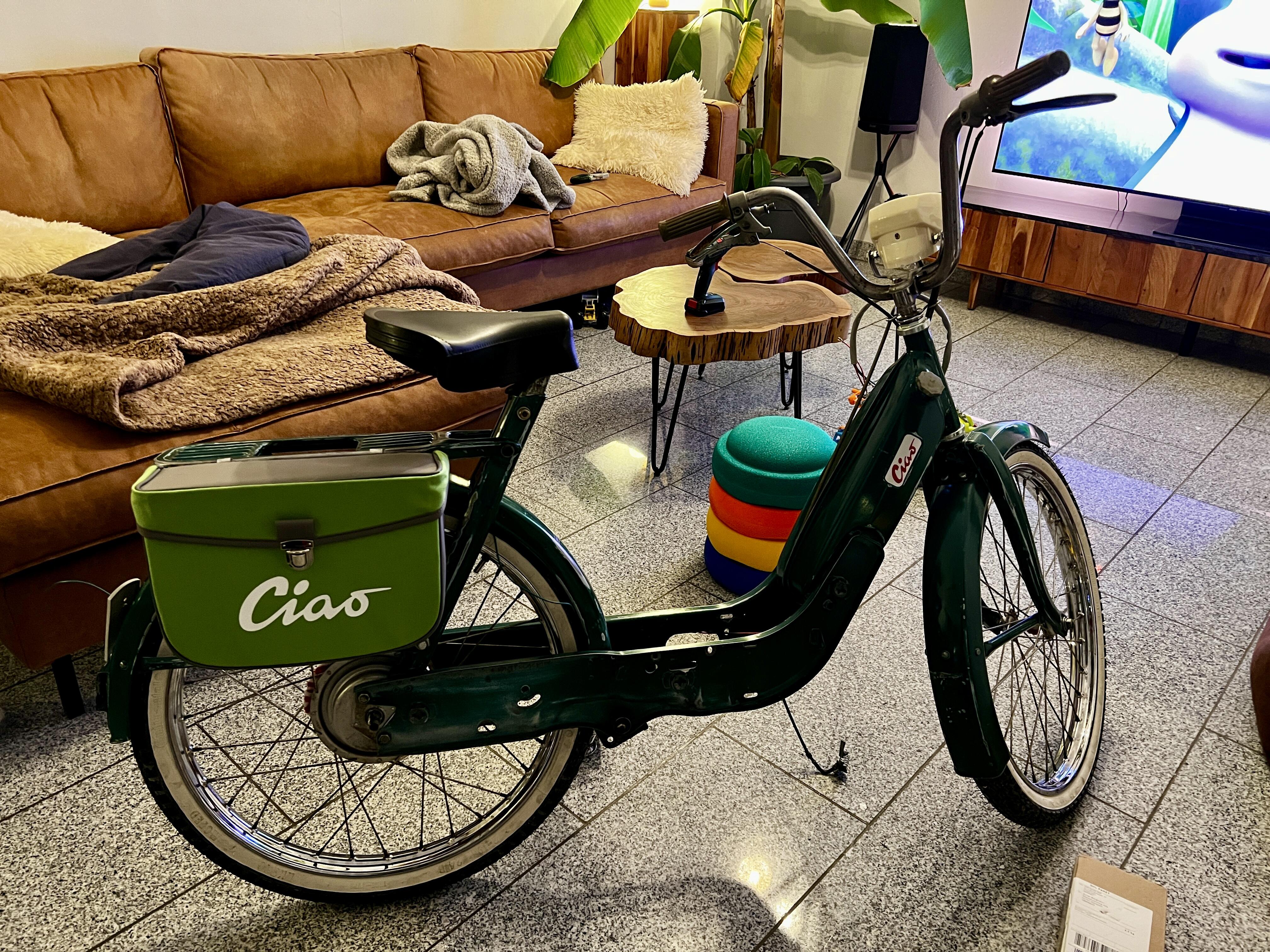

Aufbau Piaggio Ciao C9 19 Zoll Originallack erste Serie Starrgabel mit Felgenbreme
JB-Scooter antwortete auf JB-Scooter's Thema in Mofas und Mopeds (Piaggio/Motovespa/Peugeot/Motobecane/Velosolex etc bis 1990)Momentan ist es echt schwierig was zu verkaufen. Ich brauche Platz und wenn sie weg geht, geht sie weg. Du willst sie nicht haben? 😁

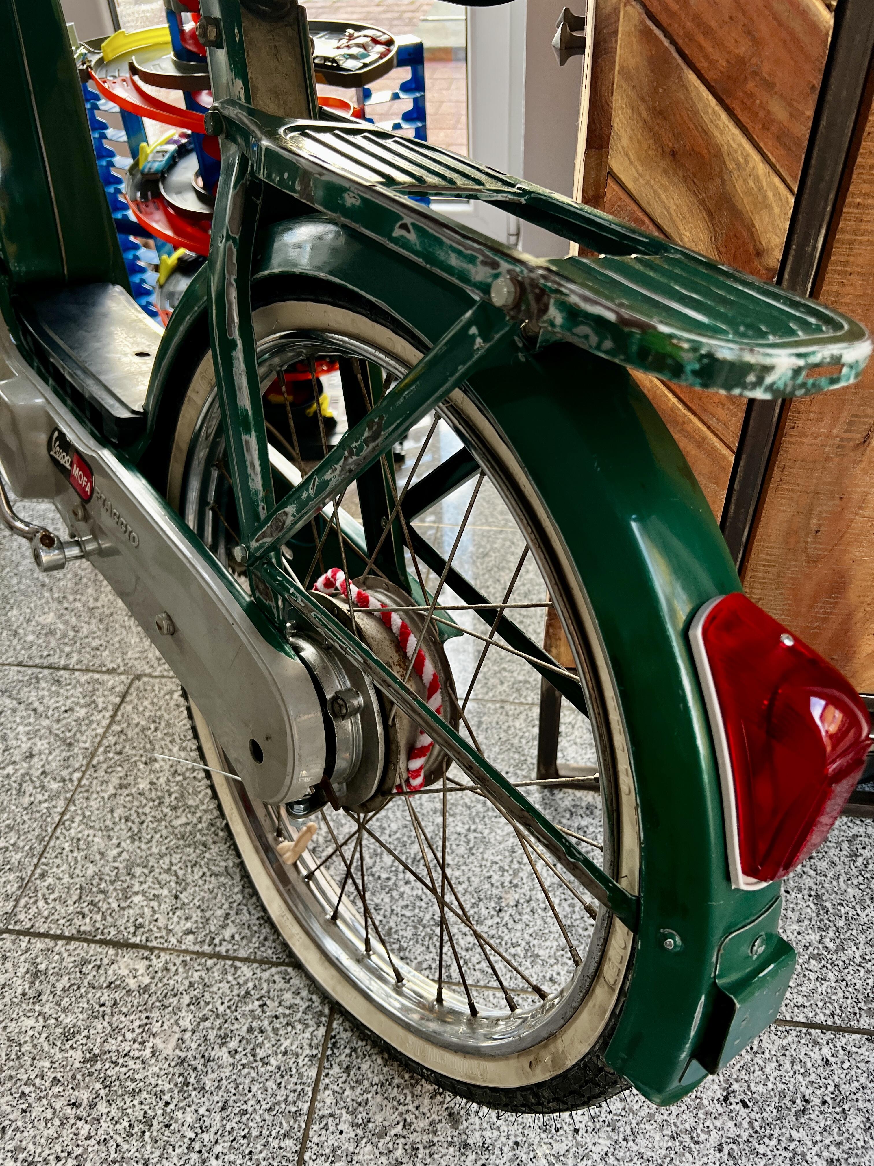

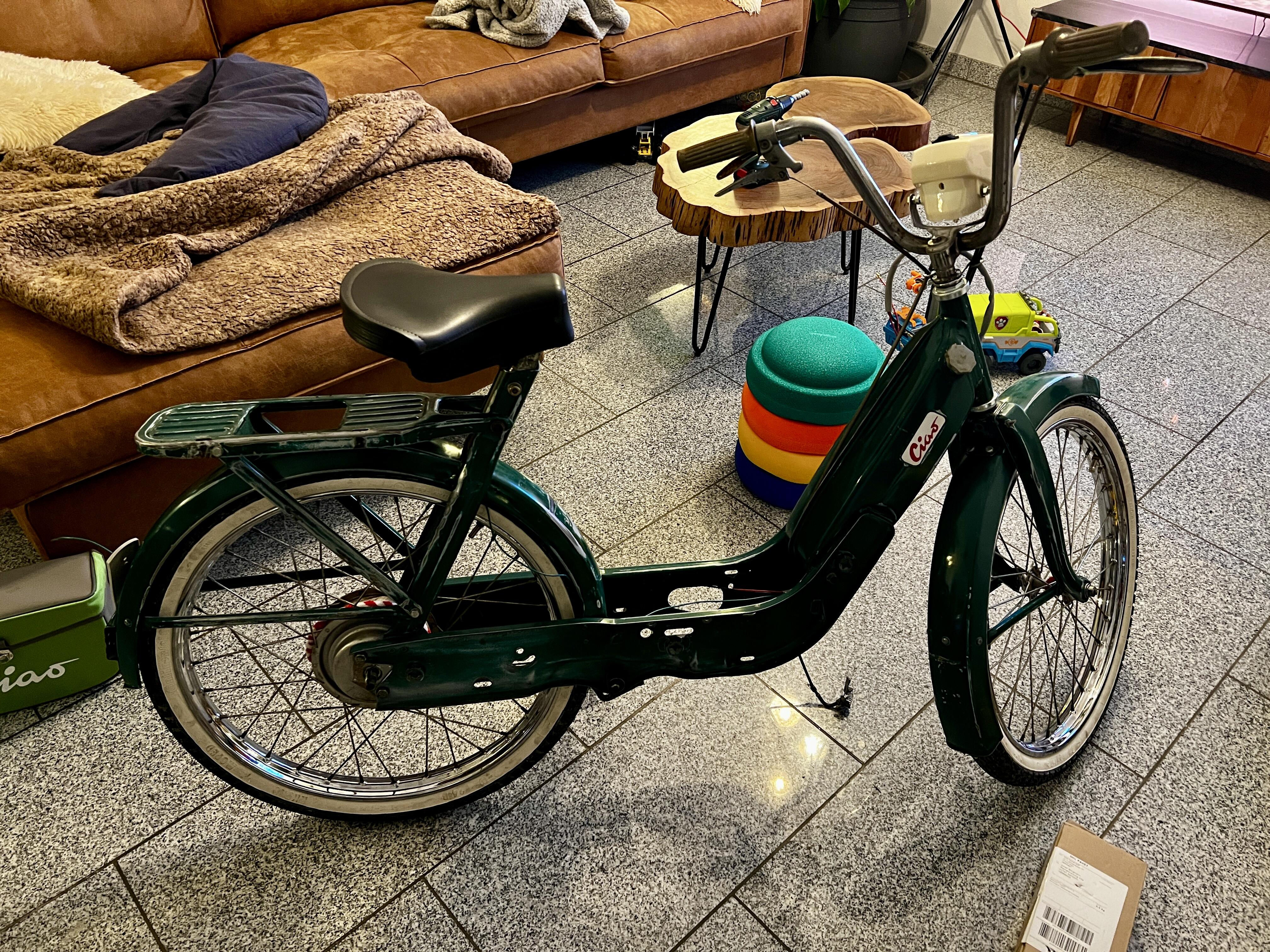

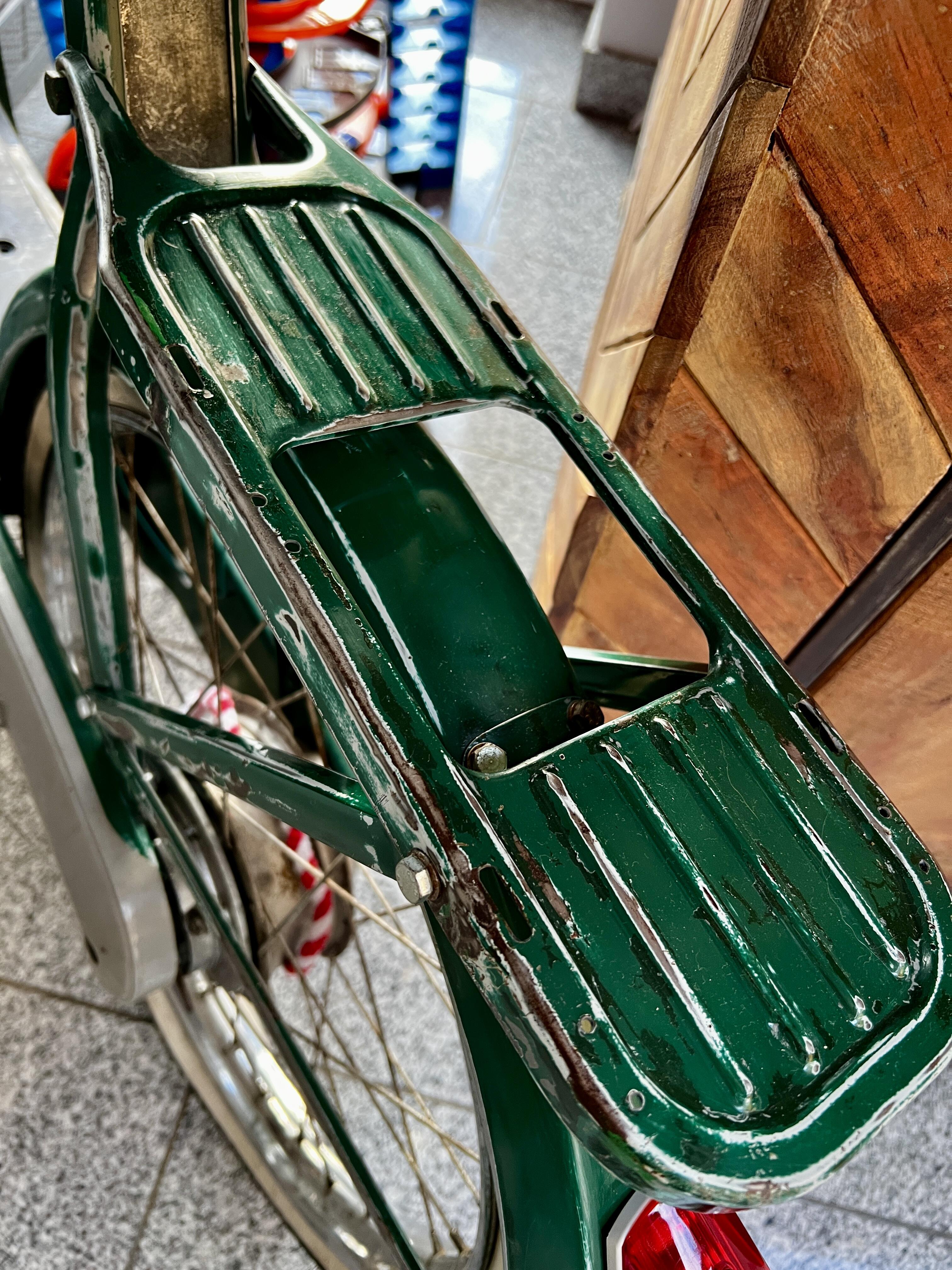

JB-Scooter antwortete auf JB-Scooter's Thema in Mofas und Mopeds (Piaggio/Motovespa/Peugeot/Motobecane/Velosolex etc bis 1990)Das wäre übrigens mein nächstes Projekt. Und ja ich weiß, die Gabel ist minimal schief, federt aber super ein. Ich schätze mittlerweile, das ist bei den alten Teilen fast normal...
JB-Scooter antwortete auf JB-Scooter's Thema in Mofas und Mopeds (Piaggio/Motovespa/Peugeot/Motobecane/Velosolex etc bis 1990)Wo hast du denn den Kabelkanal her? Also die Spirale?

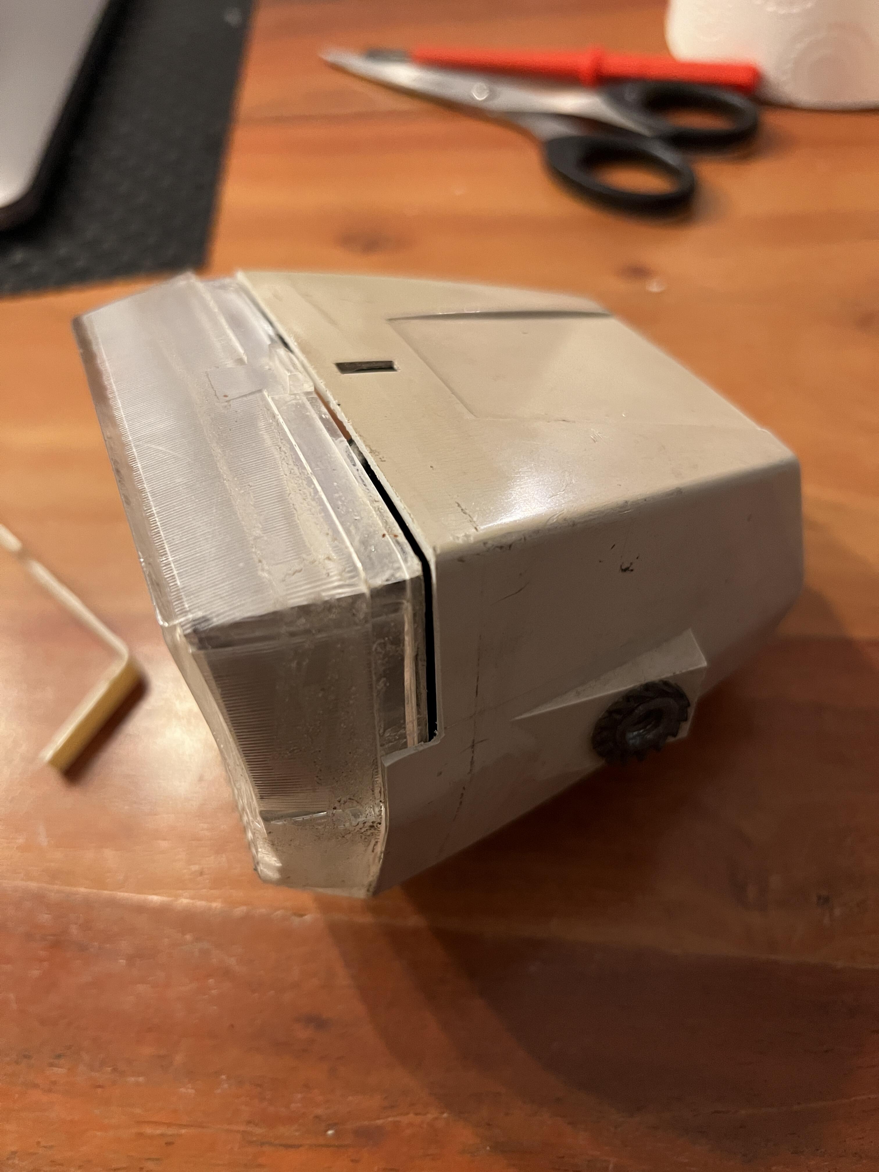

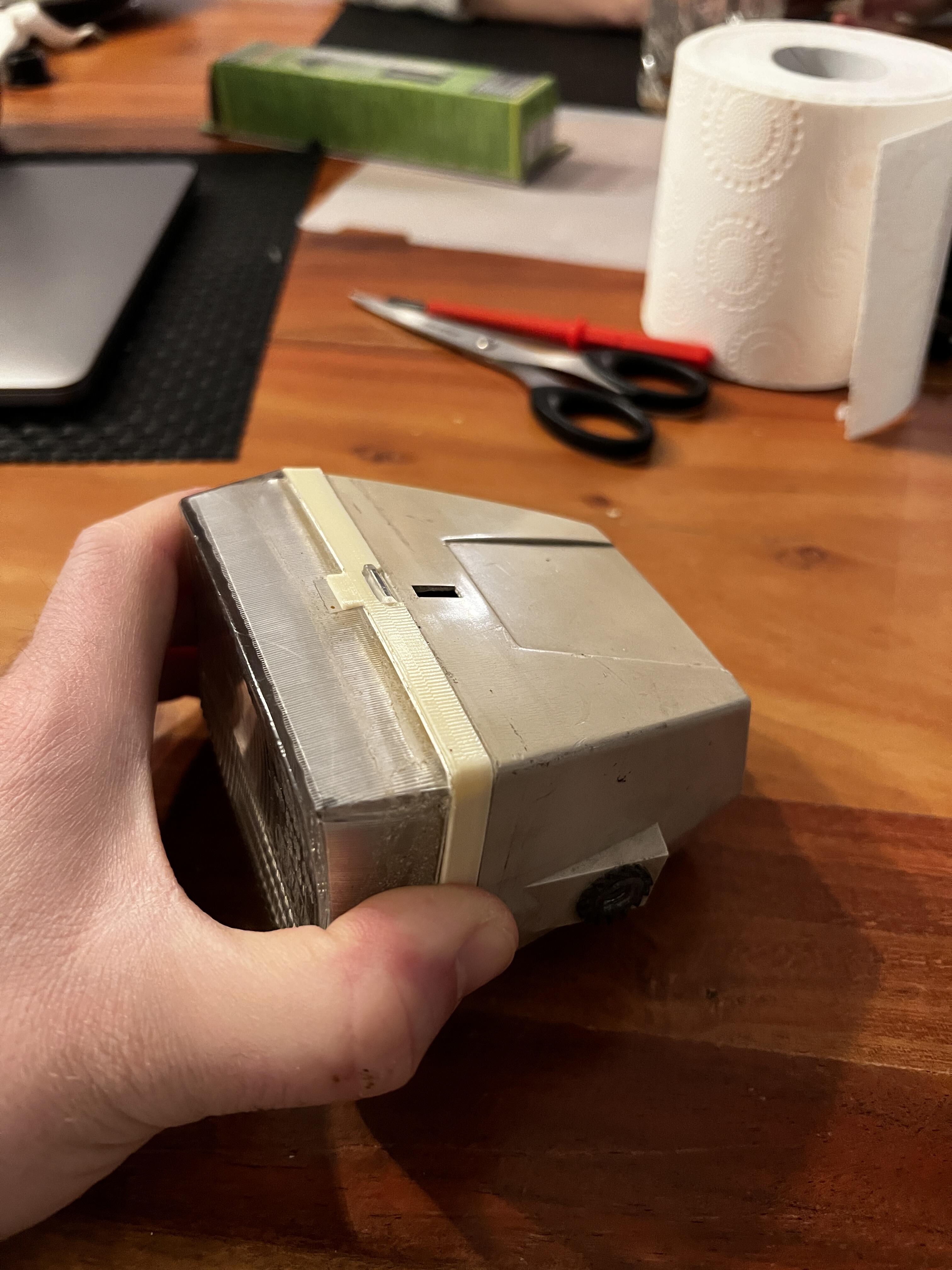

JB-Scooter antwortete auf JB-Scooter's Thema in Mofas und Mopeds (Piaggio/Motovespa/Peugeot/Motobecane/Velosolex etc bis 1990)Wie gesagt, ich bin auch nicht darauf aus, sie zu verkaufen. Wenn jemand eine C9 Starrgabel sucht, wird er sich melden. Bei den Pedalen und dem Auspuff sowie der Werkzeugbox gebe ich dir Recht, originale AM Pedale, den originalen Auspuff sowie eine Werkzeugbox habe ich aber noch hier. Habe den Sito montiert, da sie dadurch einfach besser läuft... Bei den restlichen Sachen muss ich dir widersprechen... Die Deutsche C9 Mofa Version hatte genau diesen Aprilia Scheinwerfer, welcher auch sehr schwer zu finden ist. Such mal im Netz nach C9 Erstserie, da wirst du auch immer genau diesen Scheinwerfer sehen. Die wirklich erste Serie in dieser Version mit Starrgabel hatte kein Felgenschloss verbaut... Das war die Sparversion der Ciao mit der wenigsten Ausstattung. Daher auch kein Tacho, kein Lenkschloss, etc... Die Felgen haben einen guten Rundlauf, werden aber die nächste Woche mit neuen Speichen und neuem Achslager eingespeicht. Eine C9 für 1200-1400€ in so einem Zustand? Da schickst du mir mal bitte die Angebote - Ich kaufe sie alle . Ganz im Ernst, wenn mal eine als Bastlerobjekt, nicht vollständig, ohne Papiere etc. auftaucht gehen die recht schnell immer für deinen genannten Preis weg... Ich habe den Beitrag hier auch nicht gemacht, um meine Ciao zu verkaufen oder ähnliches, sondern um Spaß zu haben und andere daran Teil haben zu lassen... Auf so einem Preis rumgehacke und vermeindlichen "Besser-Wisser" Kram habe ich keine Lust, dann kann man ja gleich auf FB oder ähnlichem Posten... Ich habe vor damit auch dieses Jahr unseren Mofa Marathon "Rund um den Hahnenkamm" damit fahren. In diesem Sinne :)
JB-Scooter antwortete auf JB-Scooter's Thema in Mofas und Mopeds (Piaggio/Motovespa/Peugeot/Motobecane/Velosolex etc bis 1990)Sehr Cool, die gleiche Tasche habe ich in alt auch noch :)
