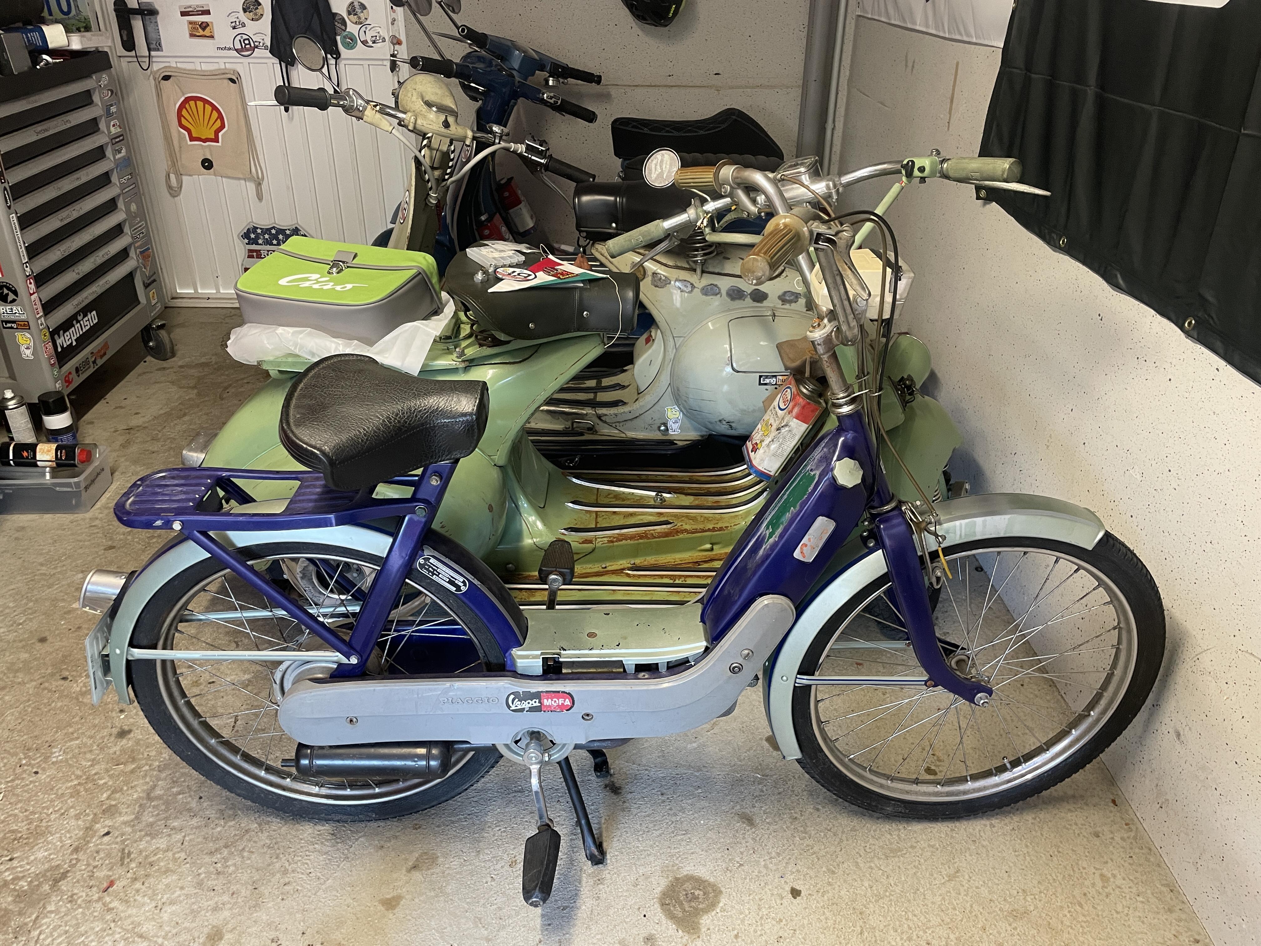

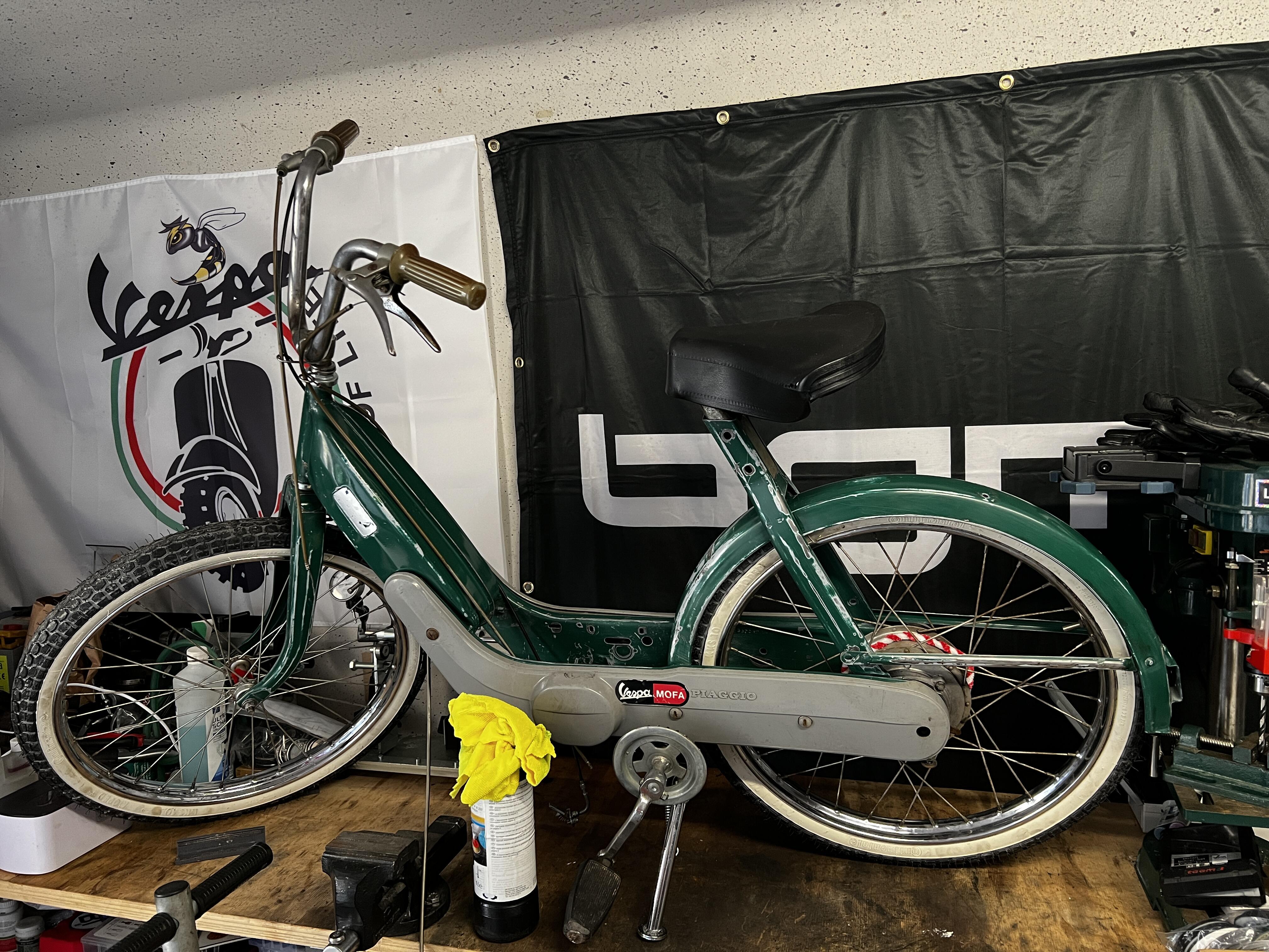

JB-Scooter antwortete auf JB-Scooter's Thema in Mofas und Mopeds (Piaggio/Motovespa/Peugeot/Motobecane/Velosolex etc bis 1990)Gestern habe ich noch die Seitenverkleidung repariert und mir neue Halter gedruckt und angeklebt. Weiterhin habe ich für die Zündspule am Kondensator ein neues Kabel angelötet und eingezogen. Der originale Motor ist in einem super Zustand und sehr sauber mit hoher Kompression. Ich denke nicht, dass dieser viele Kilometer auf der Uhr hat. Die Ciao Vespa 25a hatte schließlich original auch keinen Tacho. So langsam wird sie fertig. Hier noch ein paar Bilder.
Aufbau Piaggio Ciao C9 19 Zoll Originallack erste Serie Starrgabel mit Felgenbreme

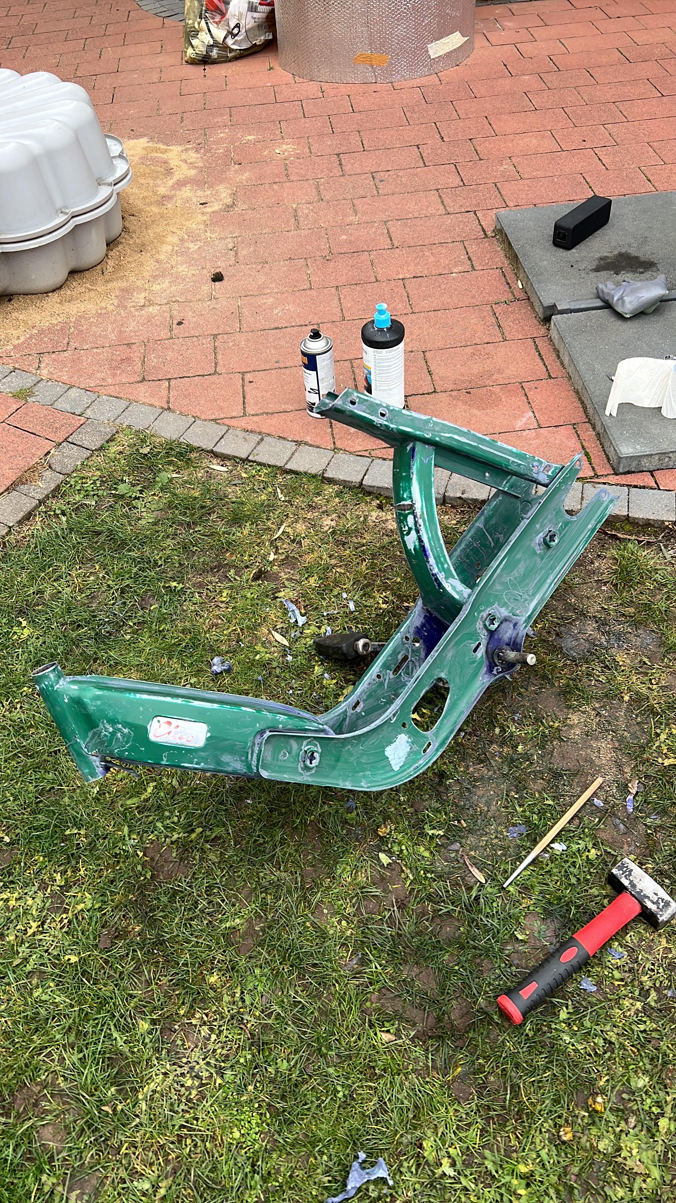

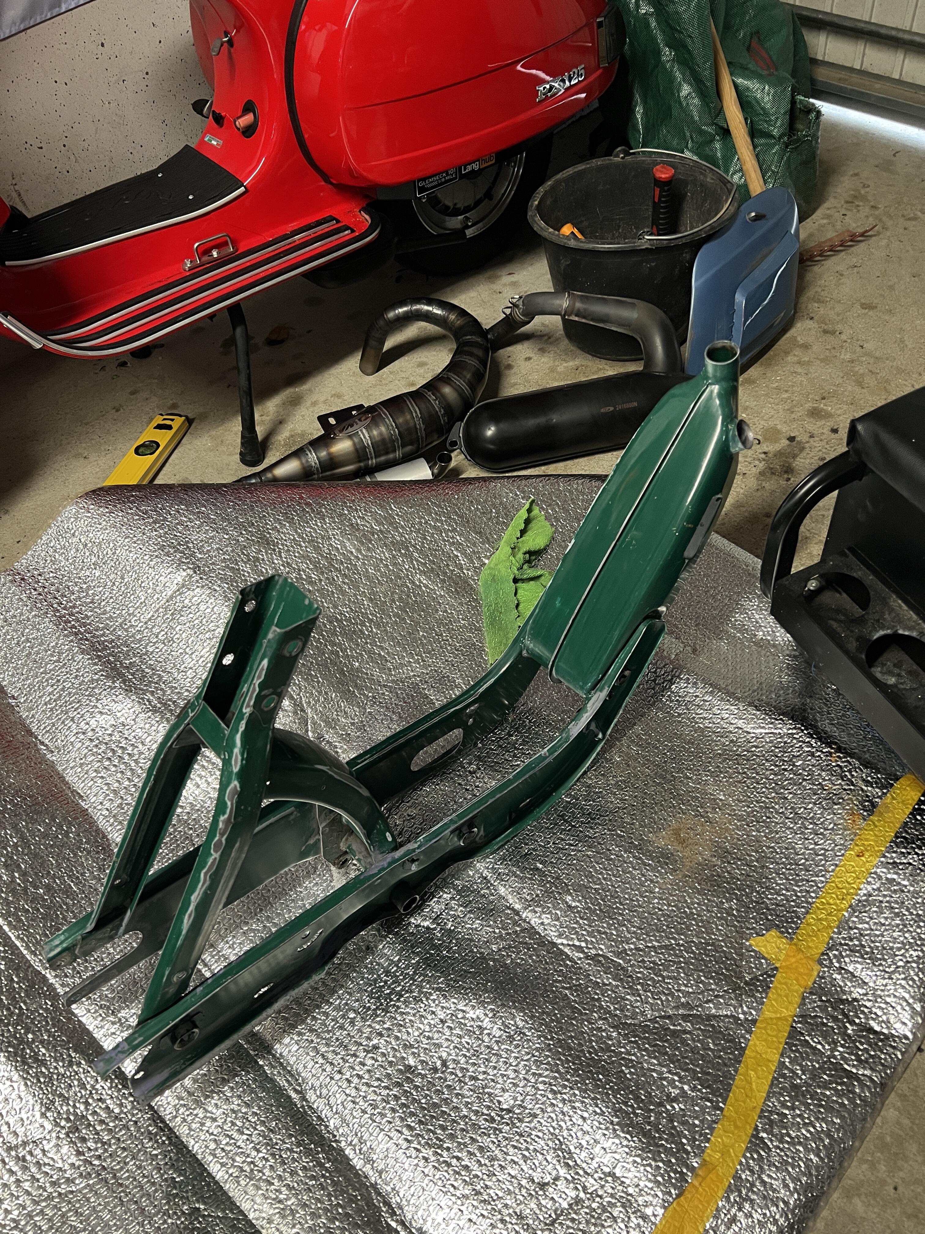

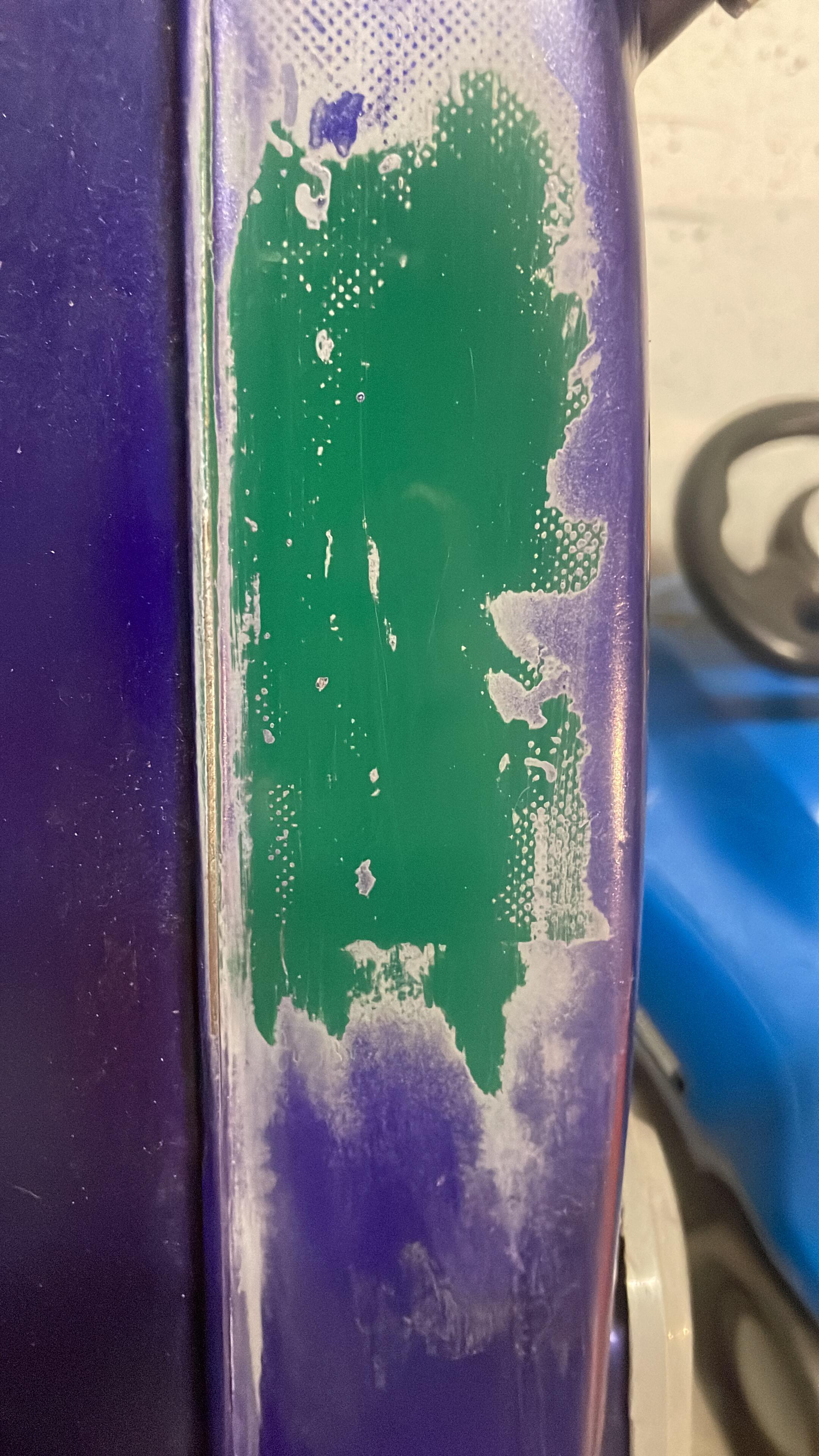

JB-Scooter antwortete auf JB-Scooter's Thema in Mofas und Mopeds (Piaggio/Motovespa/Peugeot/Motobecane/Velosolex etc bis 1990)Und es geht weiter… Da der Originallack doch sehr verkratzt war und sehr viel Patina hat, habe ich mich entschieden alles komplett hauchdünn mit Ovatrol einzulassen. (Also ca. Ein Teelöffel für die ganze Ciao. So langsam nimmt das Projekt Form an. Ich habe mich entschieden, die Ciao komplett original und als Mofa zu lassen (aufgrund der Seltenheit dieser Mofaversion). Weiterhin habe ich beim Zusammenbau festgestellt, dass die Tretachsen Buchsen aus dem Zubehör zu groß sind… daher schnell welche konstruiert und gedruckt. Funktioniert hervorragend und passt perfekt. Weiterhin war der originale Mofa Scheinwerfer vorne zerbrochen. Hier habe ich die Form nachkonstruiert, gedruckt und eingeklebt. Somit kann der originale Scheinwerfer wieder verbaut werden (die Nachbau Versionen gefallen mir nicht). Fortsetzung folgt…

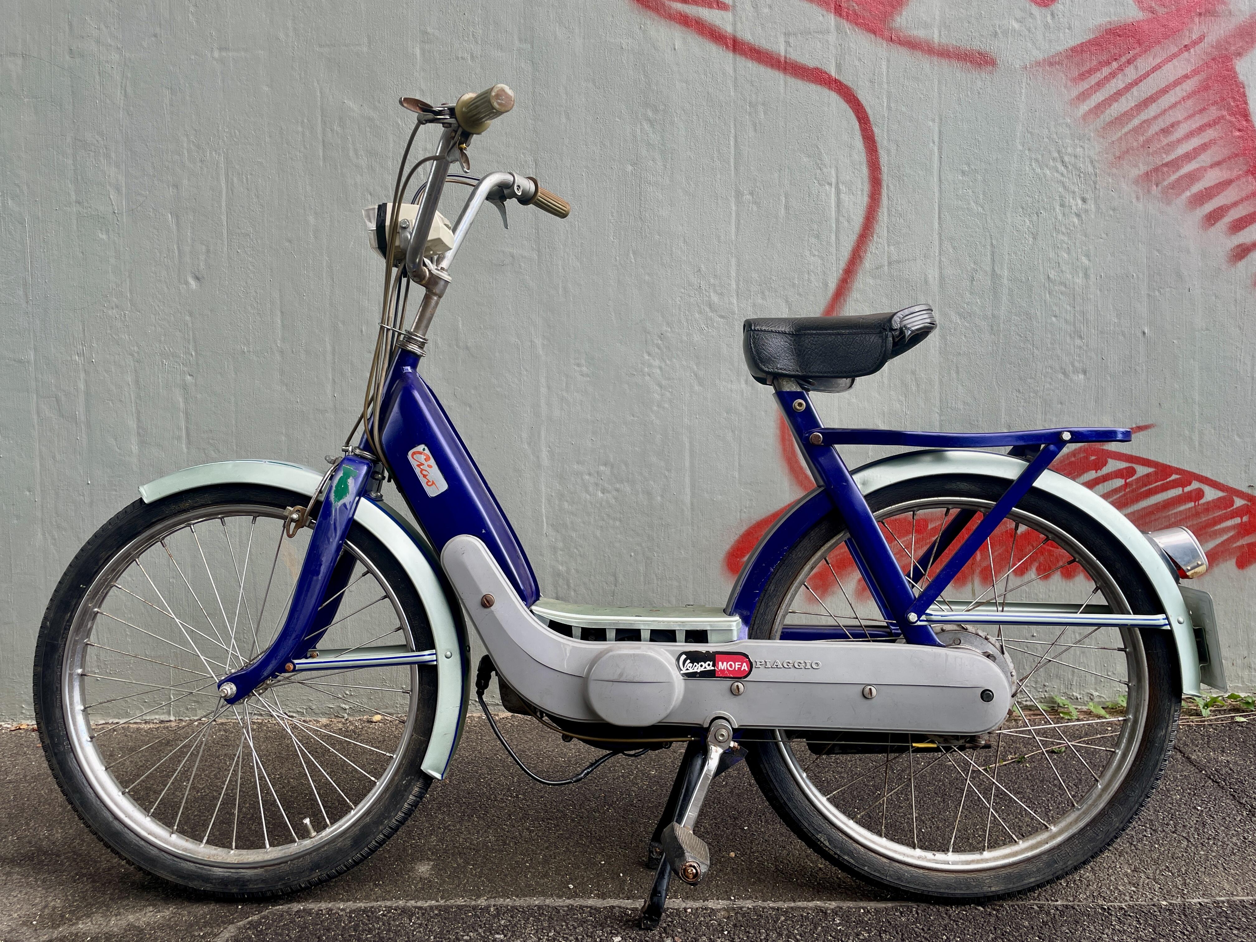

JB-Scooter antwortete auf John Wayne's Thema in Mofas und Mopeds (Piaggio/Motovespa/Peugeot/Motobecane/Velosolex etc bis 1990)Servus, hast du das Moped noch? Das ist mein altes und das Foto habe ich gemacht ;) Bin damit auch den Ötztaler Moped Marathon gefahren. Grüße Julian

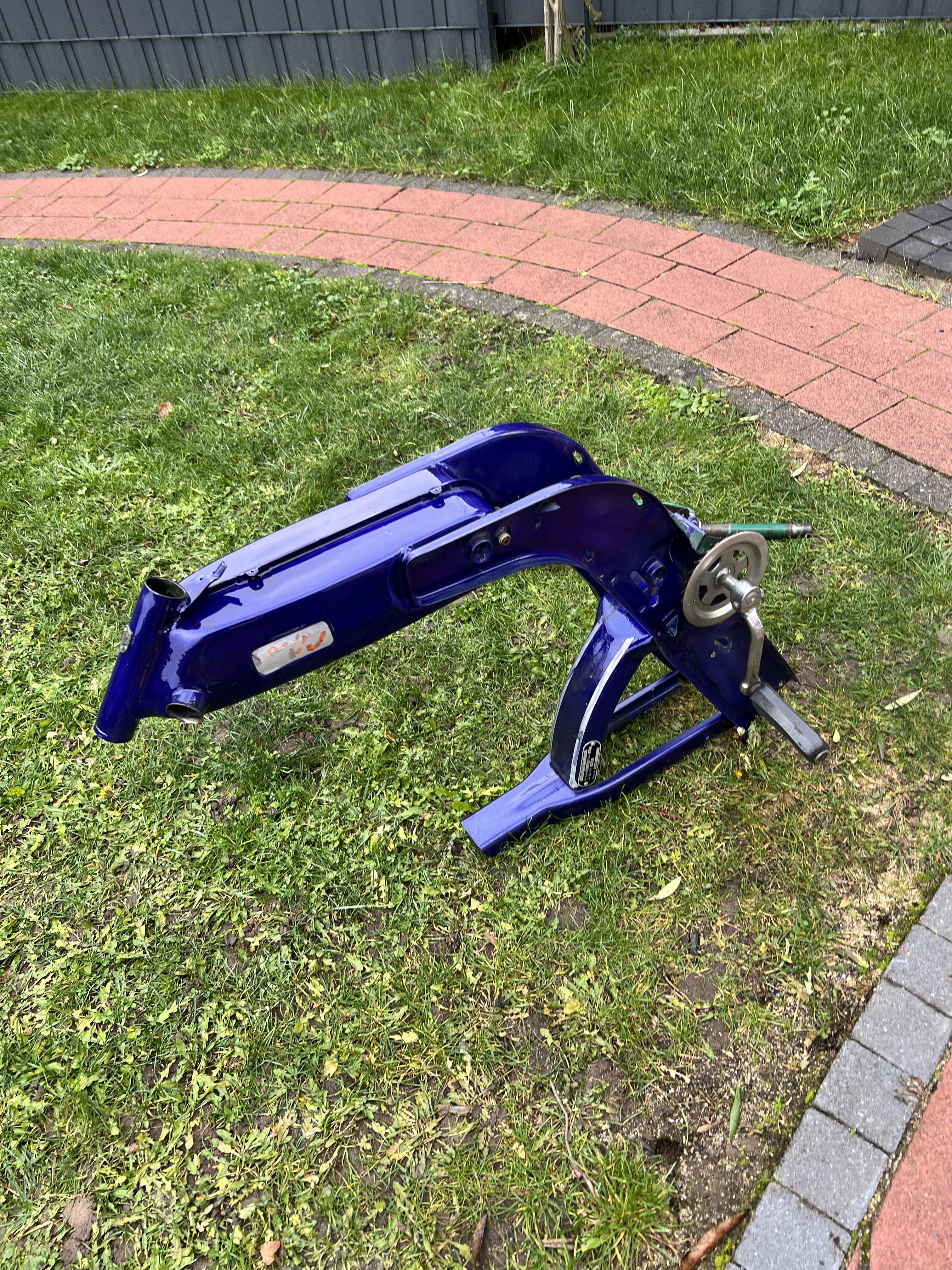

JB-Scooter antwortete auf JB-Scooter's Thema in Mofas und Mopeds (Piaggio/Motovespa/Peugeot/Motobecane/Velosolex etc bis 1990)Hier nach langem Warten mal ein kleinen Update. Gestern hat mal das Wetter wieder etwas mitgespielt und ich konnte den hinteren Kotflügel Freiliegen. Ich hoffe nächste Woche noch den Rest freilegen zu können und dann gehts dann den Zusammenbau. Dann sollte nächste Woche auch hier wieder ein Update kommen. Wenn ich es schaffe, werde ich noch ein Video machen und auf meinem YouTube Kanal inkl. Fahrt posten. Ich bin noch unschlüssig, ob ich den Motor komplett original lasse oder im (O-Tuning Bereich) etwas optimiere. Allerdings traue ich der Starrgabel mit der Felgenbremse nicht mehr als 30-35 km/h zu... Mit Drehschiebereinlass erweitern, 12.12er Vergaser, Sito Auspuff und abgedrehtem Zylinderkopf komme ich mit dem Ciao Motor meist auf echte 55-60 km/h...

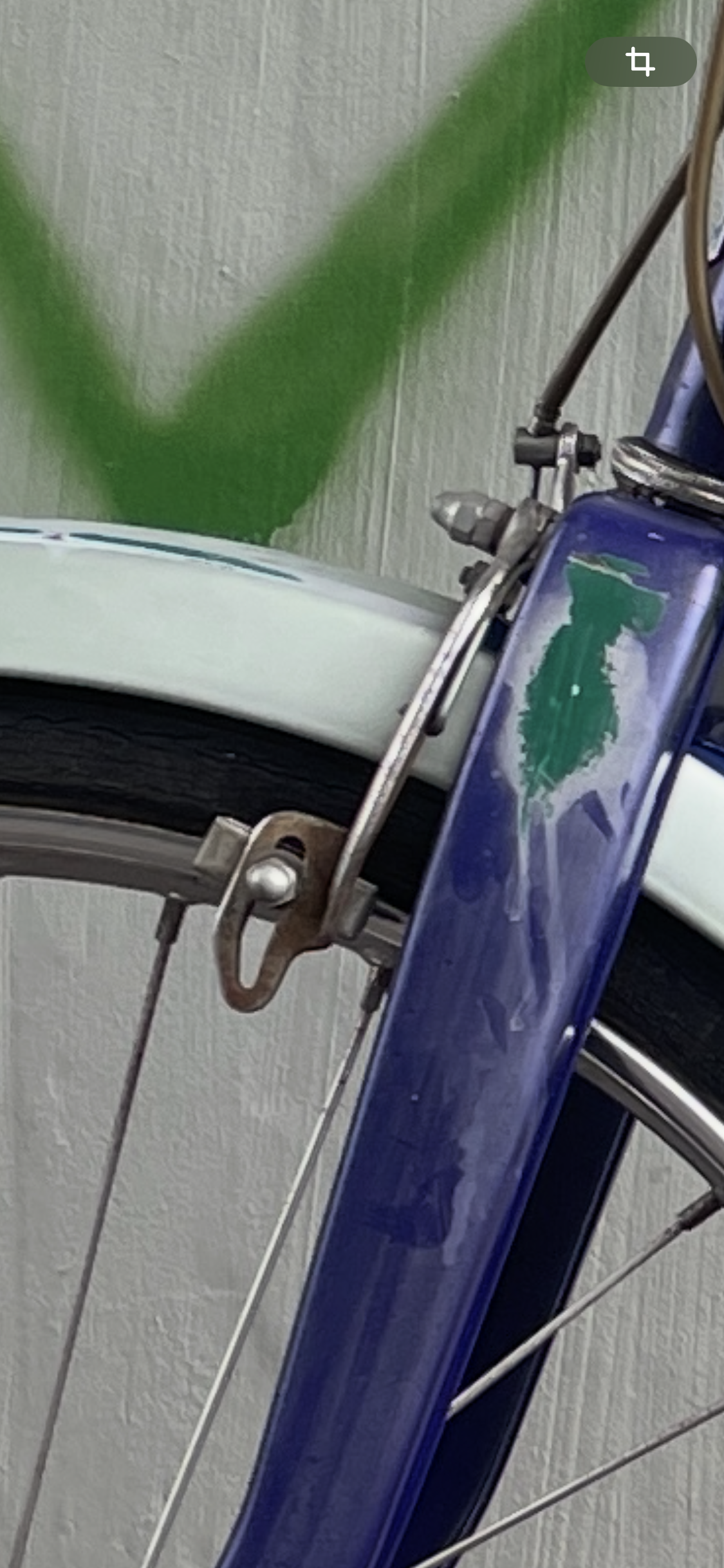

JB-Scooter antwortete auf JB-Scooter's Thema in Mofas und Mopeds (Piaggio/Motovespa/Peugeot/Motobecane/Velosolex etc bis 1990)Ich glaube die Felgenbremse ist die Sicherung. Wenn die drauf ist, kann das Rad nicht nach unten abhauen 🙈😃
JB-Scooter antwortete auf JB-Scooter's Thema in Mofas und Mopeds (Piaggio/Motovespa/Peugeot/Motobecane/Velosolex etc bis 1990)Wie wird die Felge vorne eigentlich gegen rausrutschen aus der Gabel gesichert? Gar nicht, oder?

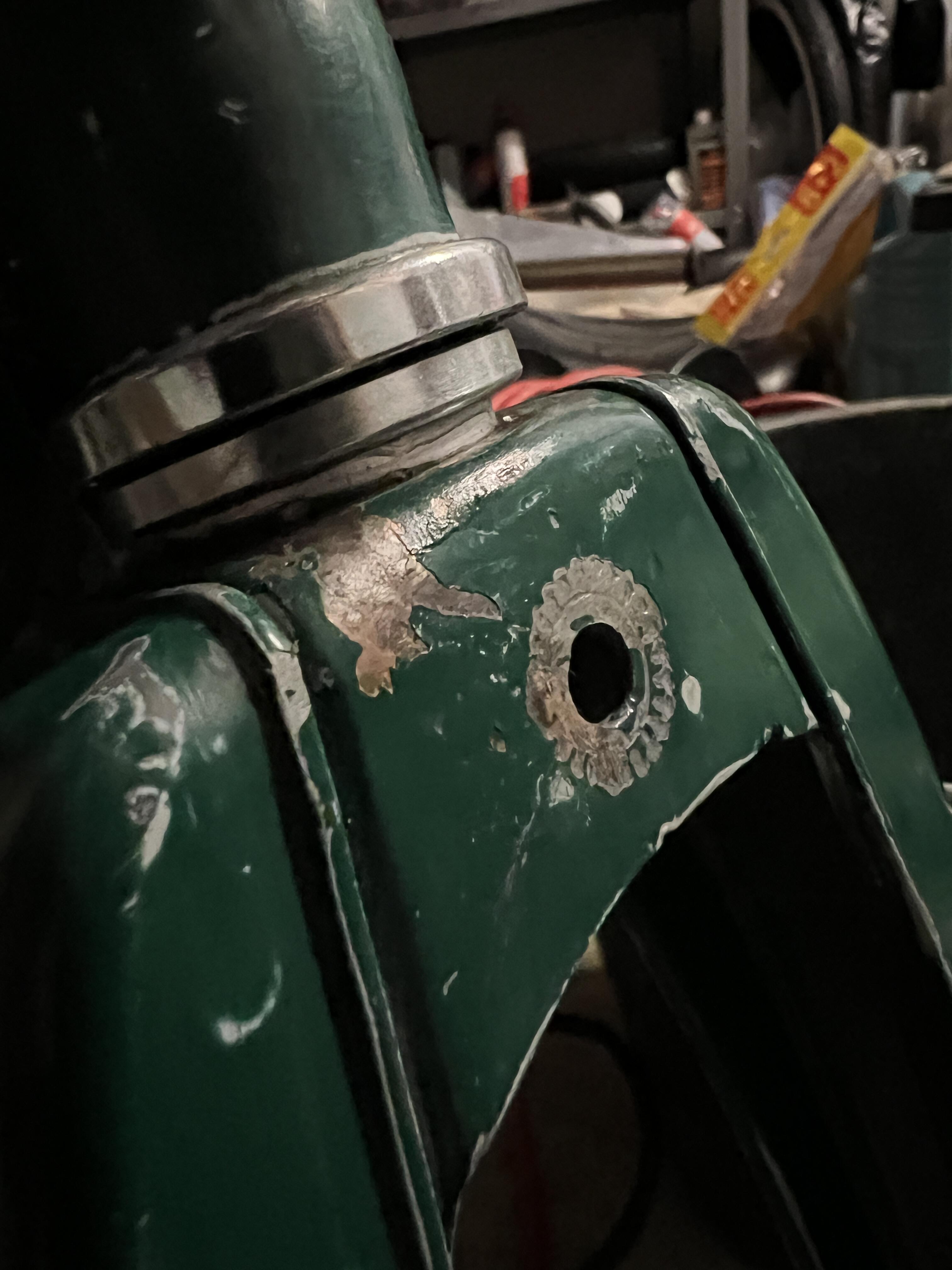

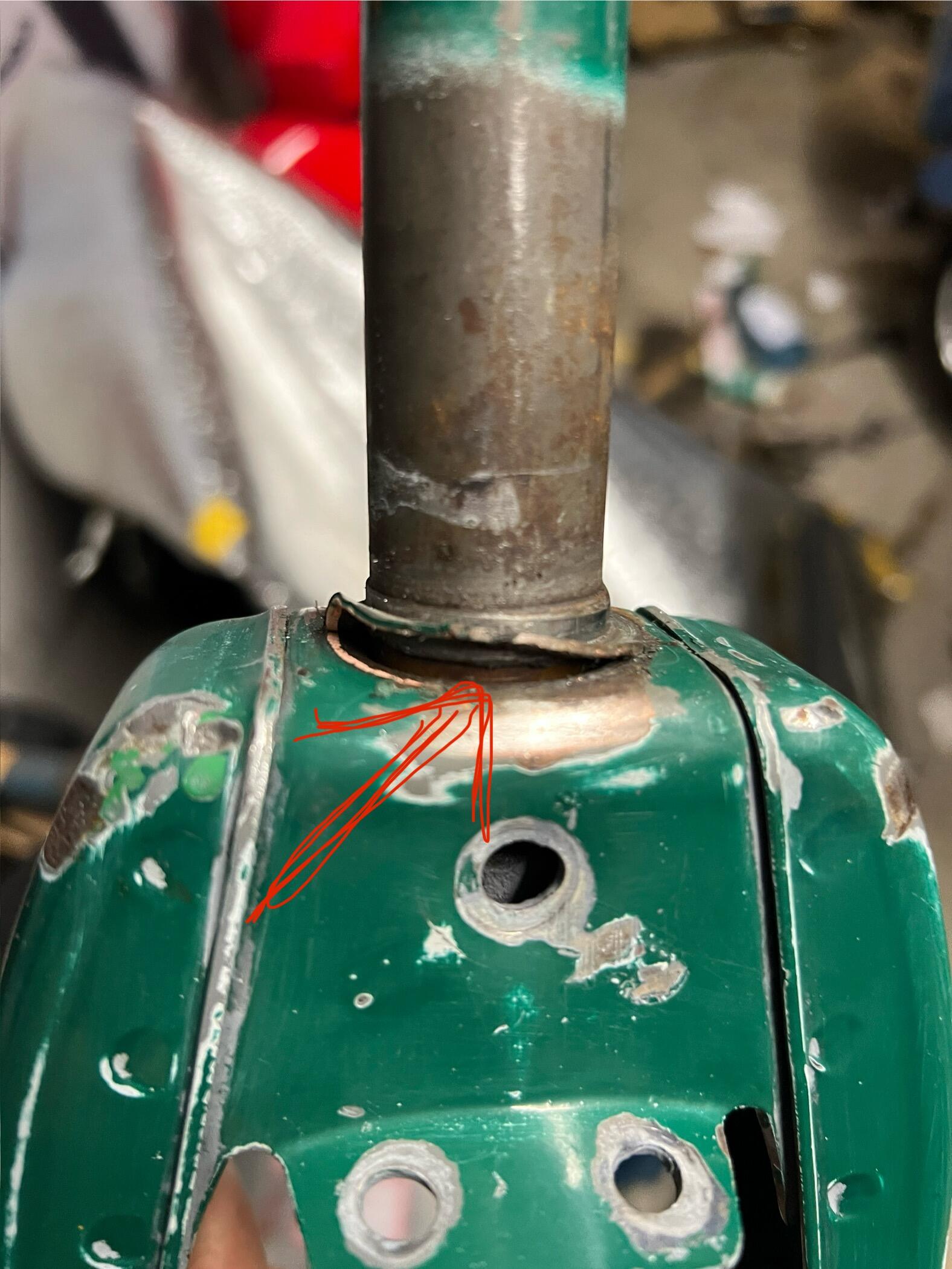

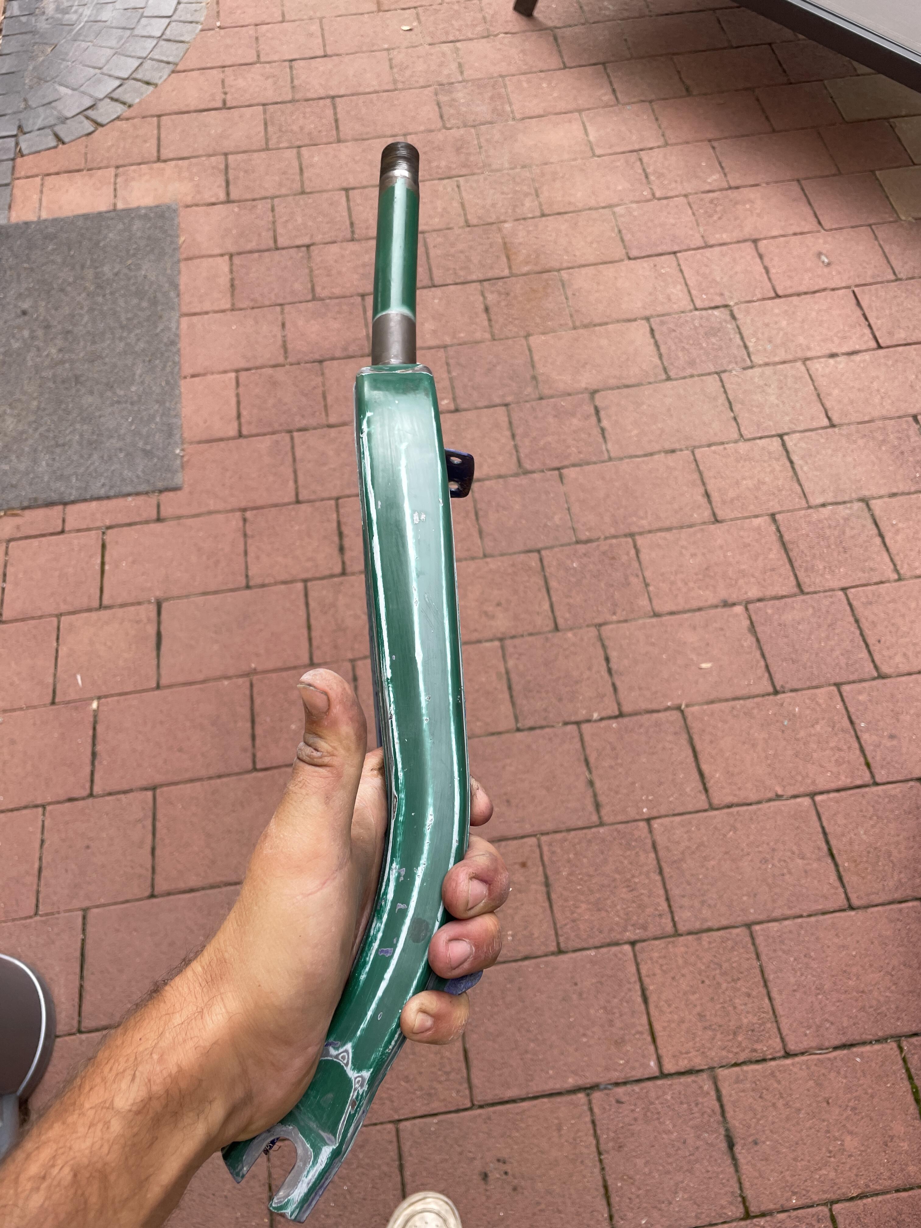

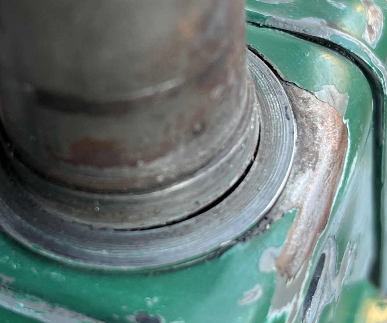

JB-Scooter antwortete auf JB-Scooter's Thema in Mofas und Mopeds (Piaggio/Motovespa/Peugeot/Motobecane/Velosolex etc bis 1990)Nachdem ich die Gabel endlich halbwegs geradegebogen hatte (im Steuerrohr ist zwar noch ein leichtes „S“, aber die Lagersitze stehen wieder halbwegs parallel), ist mir beim genaueren Hinsehen aufgefallen, dass die Auflage für die untere Lagerschale einen Riss hatte. Da es sich hierbei nur um ein aufgelötetes Weichmetall handelt, habe ich den beschädigten Bereich zuerst mit dem Schraubendreher so gut wie möglich abgehoben und anschließend auf der Drehbank sauber abgedreht. Danach habe ich mir eine neue Lagerbuchse für den Sitz der unteren Lenkkopflagerschale aus Alu gedreht, aufgepresst und – statt wieder zu löten – mit 2K-Kleber dauerhaft mit der Gabel verklebt. Ergebnis: Die Lagersitze sind wieder perfekt parallel, und die Gabel lässt sich im eingebauten Zustand leichtgängig, sauber in alle Richtungen und spielfrei bewegen. Mein Plan B wäre gewesen, die Ciao auf eine 19-Zoll gefederte Gabel umzubauen – aber das wäre bei so einem Fahrzeug einfach schade. Auch motortechnisch möchte ich relativ original bleiben: Nur O-/zeitgenössisches Tuning, keine Fremdzylinder oder wilden Umbauten. Am Ende soll es wieder ein schönes, originales Moped werden.

JB-Scooter antwortete auf JB-Scooter's Thema in Mofas und Mopeds (Piaggio/Motovespa/Peugeot/Motobecane/Velosolex etc bis 1990)Danke, dann muss ich mir so ein Teil biegen
JB-Scooter antwortete auf JB-Scooter's Thema in Mofas und Mopeds (Piaggio/Motovespa/Peugeot/Motobecane/Velosolex etc bis 1990)Wie sehen die Rückhaltehaken aus? Hab mich schon gewundert mit der Bremse… Überlege aber auch auf gefederte Gabel umzubauen.

JB-Scooter antwortete auf JB-Scooter's Thema in Mofas und Mopeds (Piaggio/Motovespa/Peugeot/Motobecane/Velosolex etc bis 1990)Falls jemand noch eine 19” Starrgabel hat, gerne melden. Meine ist ziemlich kaputt 😞

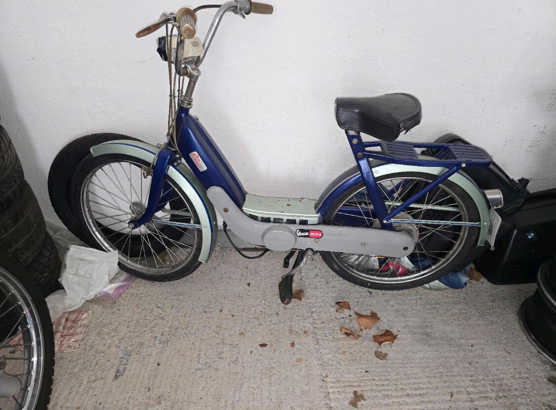

Piaggio Ciao C9 19 Zoll, 1. Serie 1968 Ich bin im Netz günstig auf eine Piaggio Ciao aus dem Jahr 1968 gestoßen. In diesem Beitrag möchte ich die Restauration und die Freilegung des Originallacks dokumentieren – dazu wird es auch ein Video auf meinem YouTube-Kanal JB-Scooter geben. Geholt habe ich die Ciao in Schweinfurt im Sommer 2025. Sie war zwar grundsätzlich fahrbereit, allerdings in einem Zustand, der eher nach „gerade so“ als nach „sicher“ aussah: Gabel und Gepäckträger waren verbogen bzw. verzogen, sie wurde überlackiert, und die Bremsen waren praktisch ohne Funktion. Durch die verzogene Gabel war außerdem das Lenkkopflager so stark in Mitleidenschaft gezogen, dass es faktisch weggeschliffen war – ein „Lager“ war kaum noch vorhanden. Genau deshalb war das Inserat auch mein Glück: Die Ciao war unter falscher Bezeichnung eingestellt und dadurch sehr günstig zu haben. So habe ich sie gefunden: Laut Verkäufer sollte die Ciao defekt sein – angeblich sogar mit Motorschaden. Da sich der Motor aber noch drehen ließ, habe ich kurzerhand frisches Benzin eingefüllt. Und siehe da: Sie springt an, läuft und fährt! Also bin ich direkt noch zu meinem Foto-Spot gerollt und habe erstmal ein paar „Wie-gekauft“-Bilder gemacht – so sieht sie im Fundzustand aus: Danach habe ich an einer unauffälligen Stelle mit etwas Verdünnung einen ersten Test zur Lackfreilegung gemacht, um zu sehen, ob unter dem Überlack noch Originallack steckt. Das Ergebnis war vielversprechend: Anschließend habe ich die Ciao komplett zerlegt und mit der Freilegung begonnen. Leider war die Tretkurbel und der Hauptständer am Rahmen festgeschweißt. Hier habe ich vorsichtig mit dem Dremel die Schweißpunkte entfernt, um alles zerlegen zu können. Rahmen und Gabel habe ich dabei Schritt für Schritt mit Verdünnung vom Überlack befreit, um den Originallack möglichst schonend freizulegen. Fortsetzung folgt...
