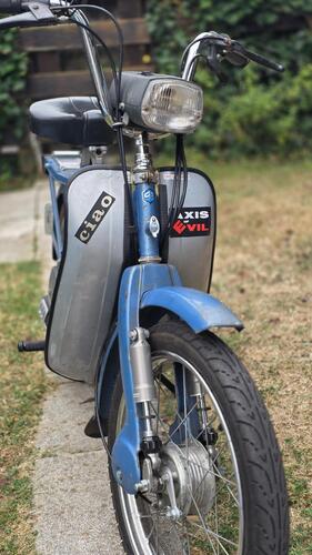

MEine 2. Ciao ist fertig und hat mich auch schon treu zu zwei Treffen begleitet. Setup ist ein gesteckter Dr Evo, 6V Kontakt zündung, original Gehäuse mit Einlass nach der Scooter Center Schablone gefräst, 13.13 SHA, Polini Filter mit zusätlichen Löchern, Ori-Power auspuff, Simonini Kupplung usw. Wie gesagt das ding rennt super AAABER... mir knallen leider nach kurzer Zeit immer wieder die Birnen durch. Ich bin jetzt davon ausgegangen, dass erst die 4Watt Birne hochgeht aber komischerweise immer die Aus dem Scheinwerfer. Habe mir jetzt folgenden Spannungsregler besorgt (https://www.scooter-center.com/spannungsregler-oem-piaggio-ciao-bravo-boxer-70w-hercules-zuendapp-puch/p-2006.html) bin mir aber unsicher wie ich den anschließen werde. Macht ja eigentlich nur Sinn, den direkt an das Stromführende Kabel direkt am Motorblock zu klemmen. Hat den jemand verbaut? Behebt das meine Problematik? Bilder von der Einbausituation sind ebenfalls gerne willkommen,
