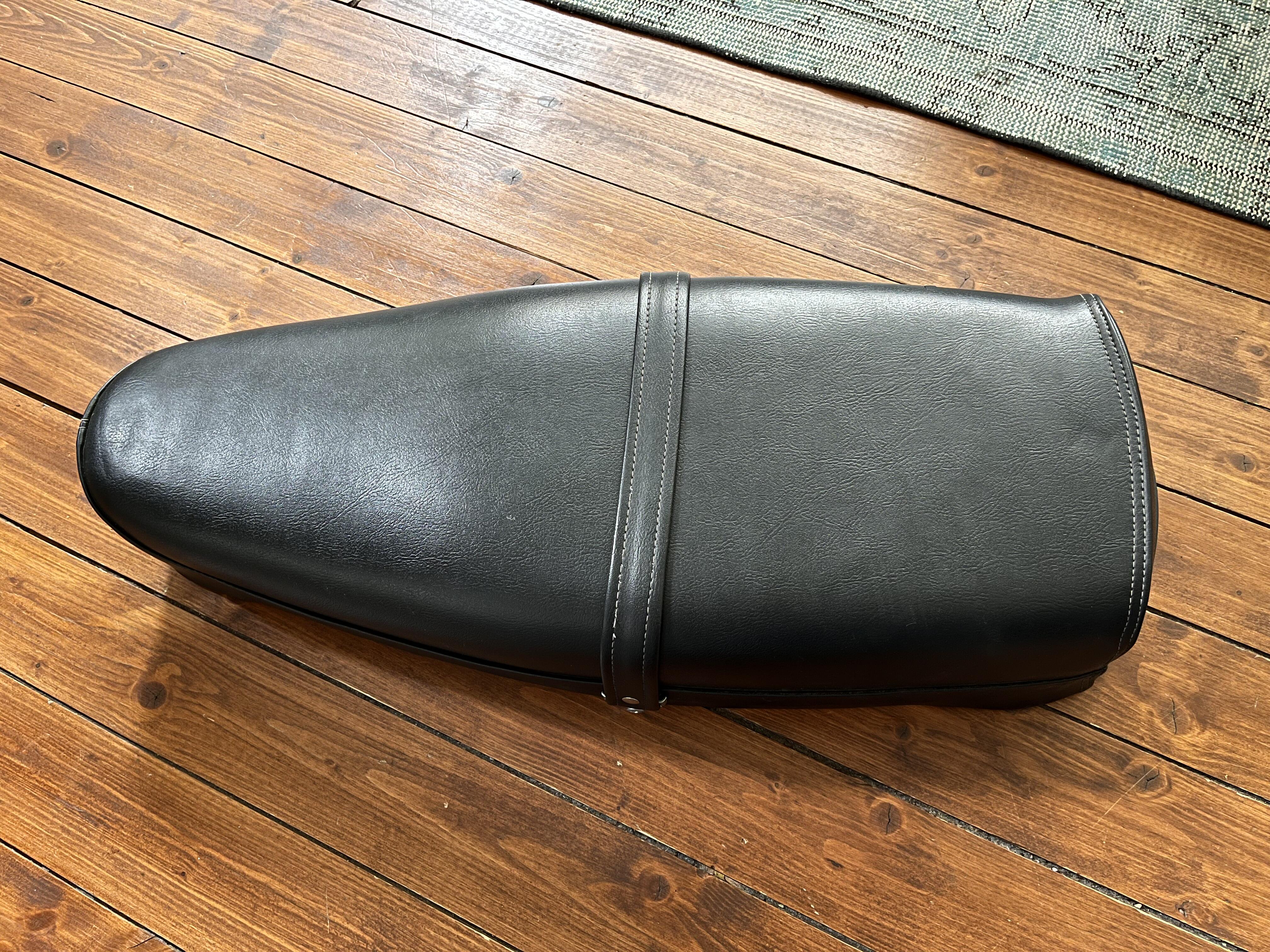

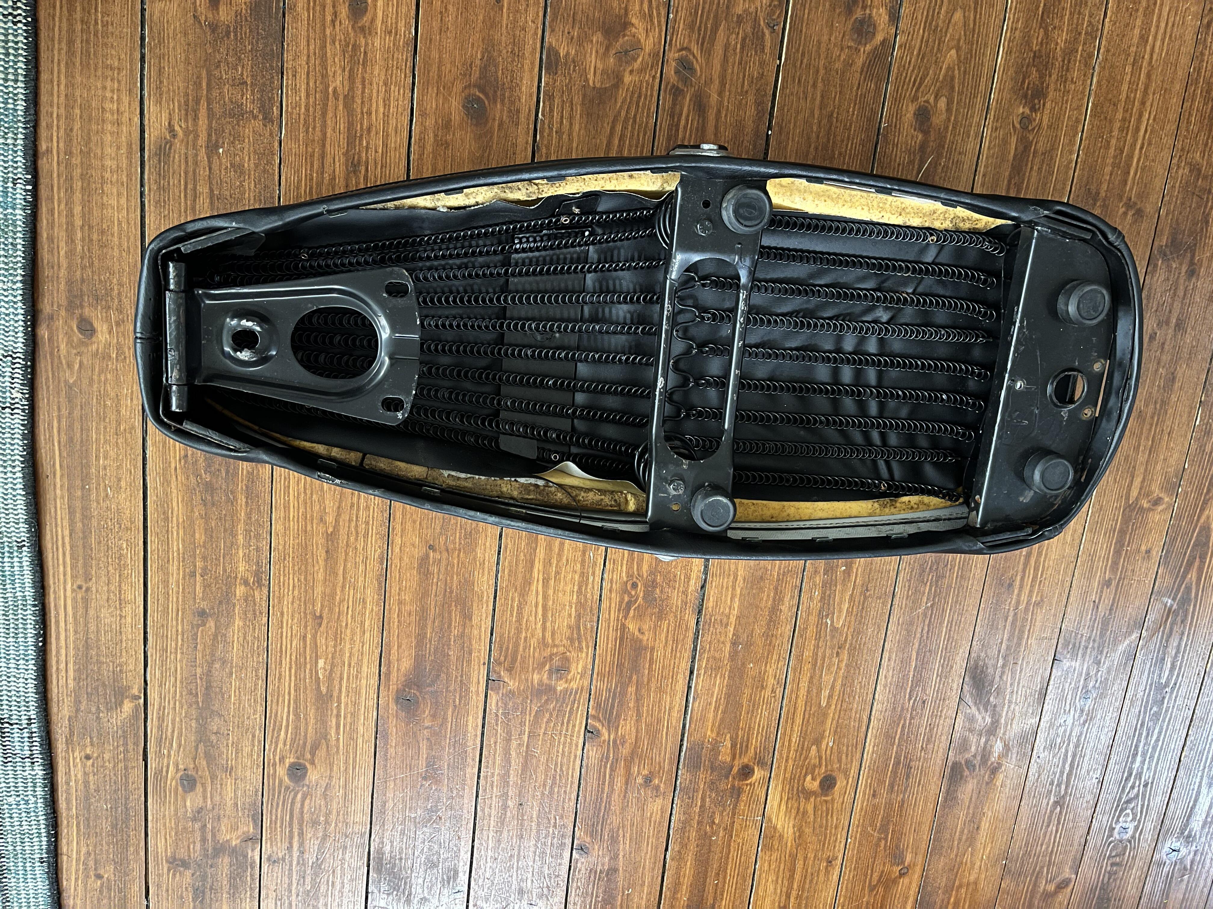

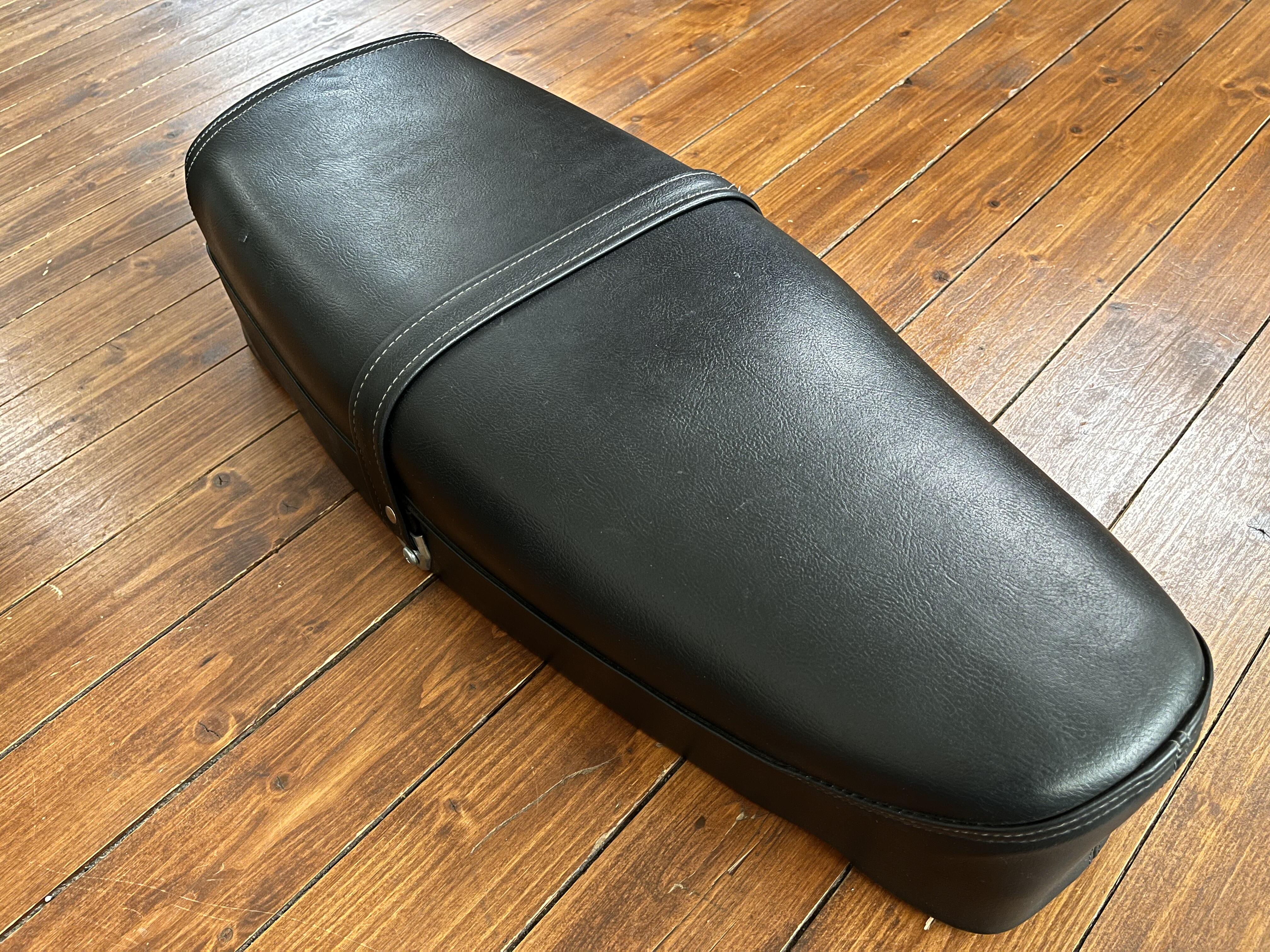

  4. Verkaufe meine Sitzbank für PX alt. Guter Zustand, bis auf eine kleine Stelle, die man eventuell richten kann, siehe Bilder. Kein Schloss dabei. Standort ist Stuttgart, Preisvorstellung 60,- Euro. Kann natürlich auch verschickt werden.

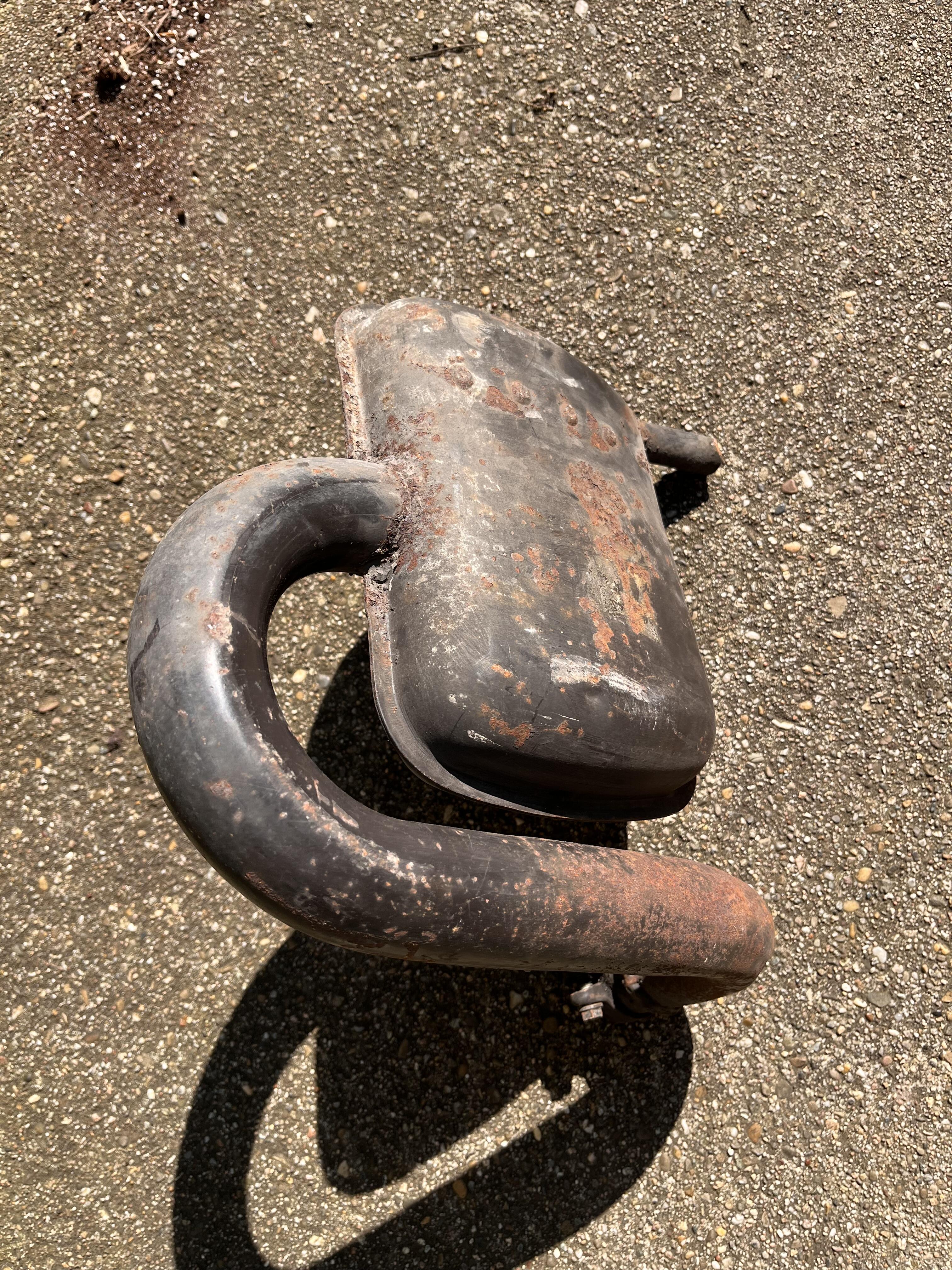

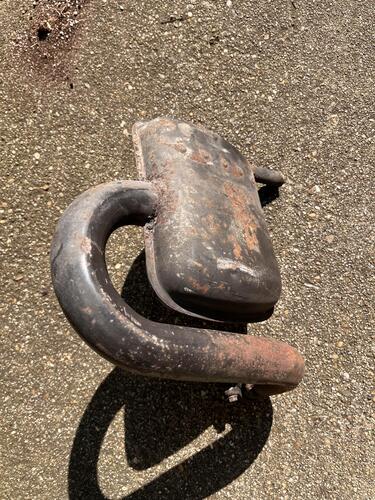

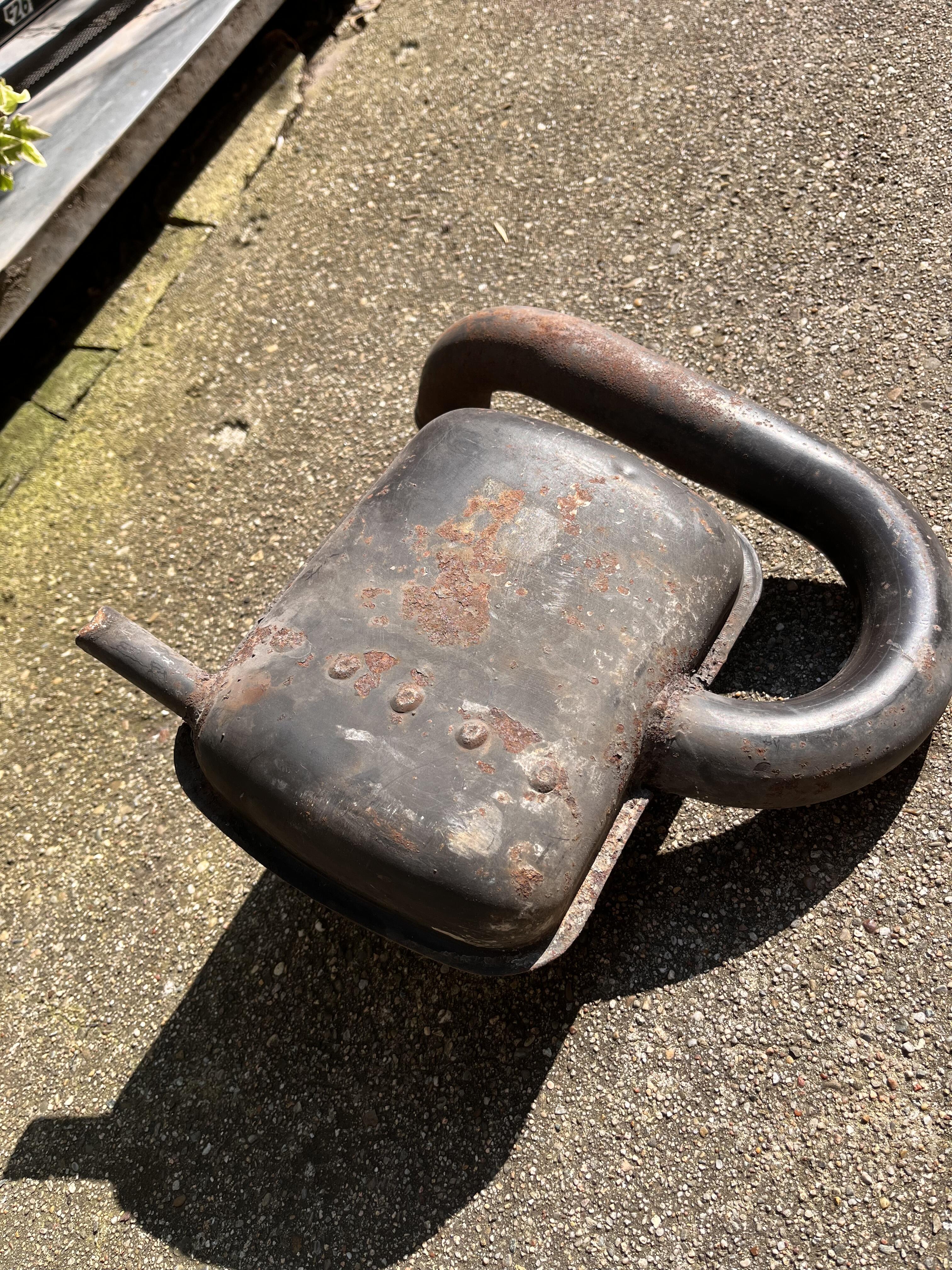

  5. Habe im Keller meinen alten PX125 Auspuff gefunden. Falls den jemand gebrauchen kann, liegt abholbereit in Stuttgart Süd.
