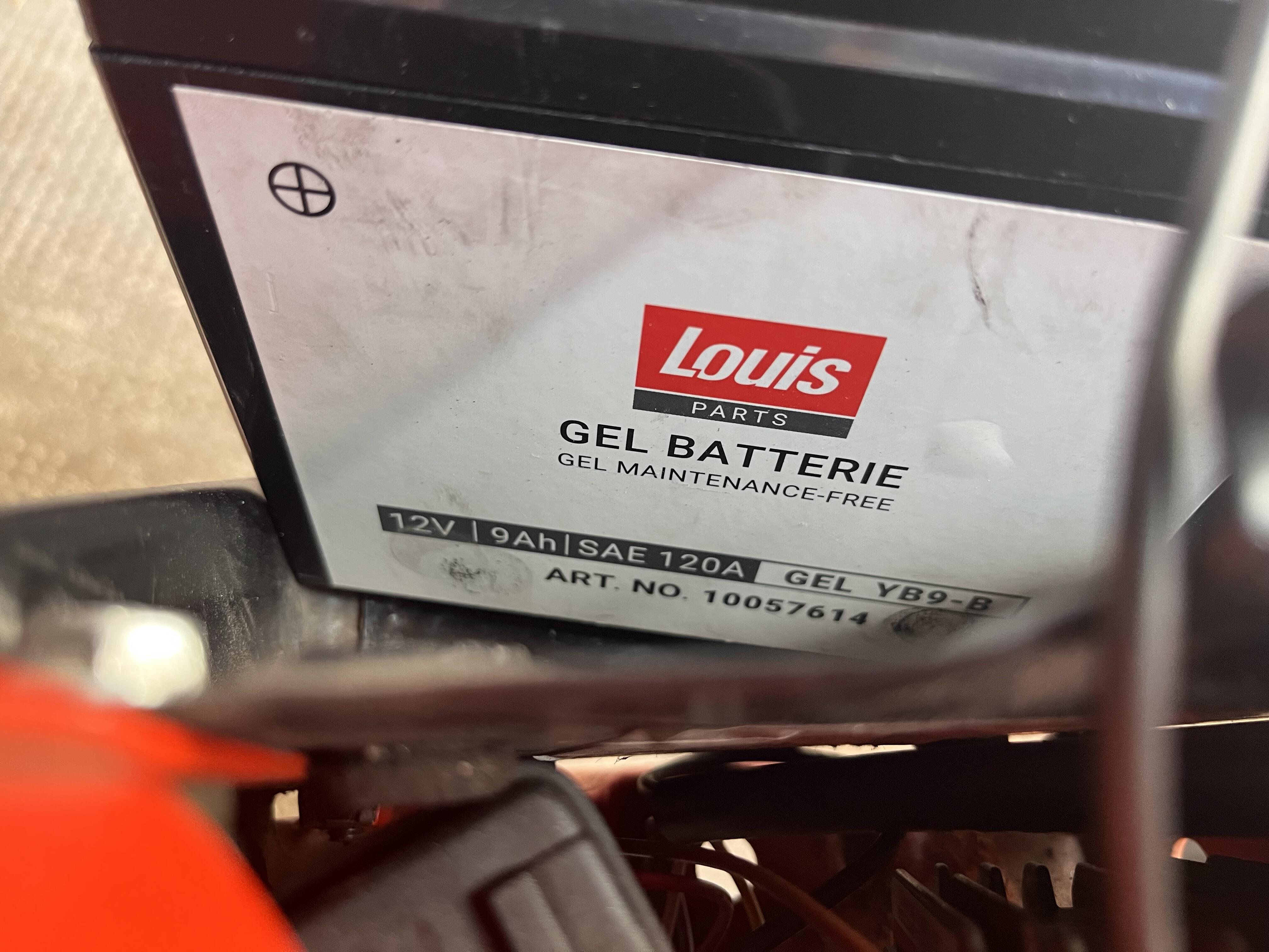

  1. Da ich eine MRP Gepäckbox verbaue, passt meine 9Ah Batterie nicht mehr. Wenn ich sie jetzt ins Regal lege, versauert die da, das wäre voll blöd. Sie ist voll funktionstüchtig, ca. 1 Jahr alt. Maße in Höhe und Breite wie die originale 5,5Ah nur etwas tiefer, deswegen hab ich die eventuell andersrum eingebaut? Bitte abholen in Stuttgart und gegen kleine Spende ans GSF. NP war 40,-
