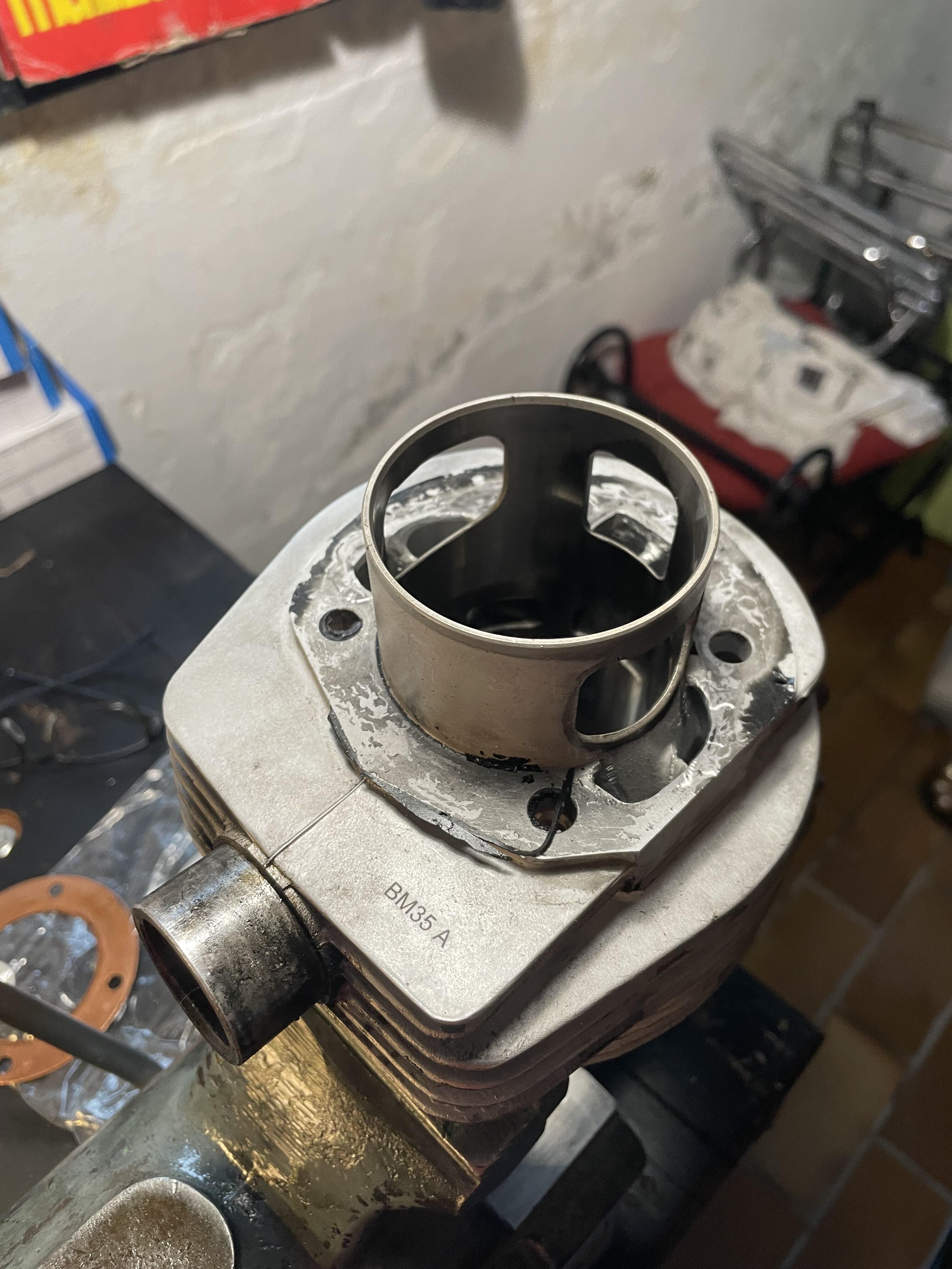

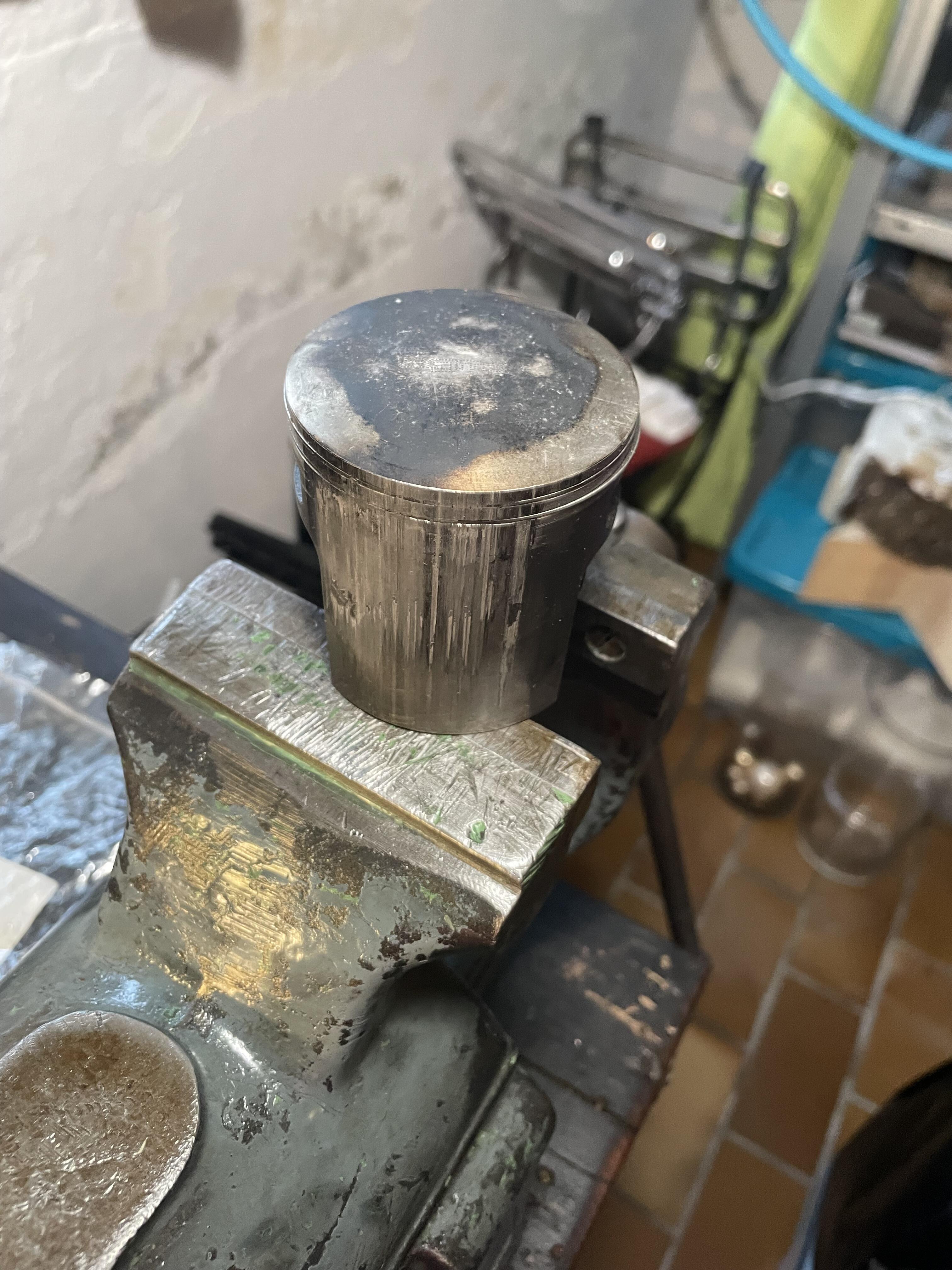

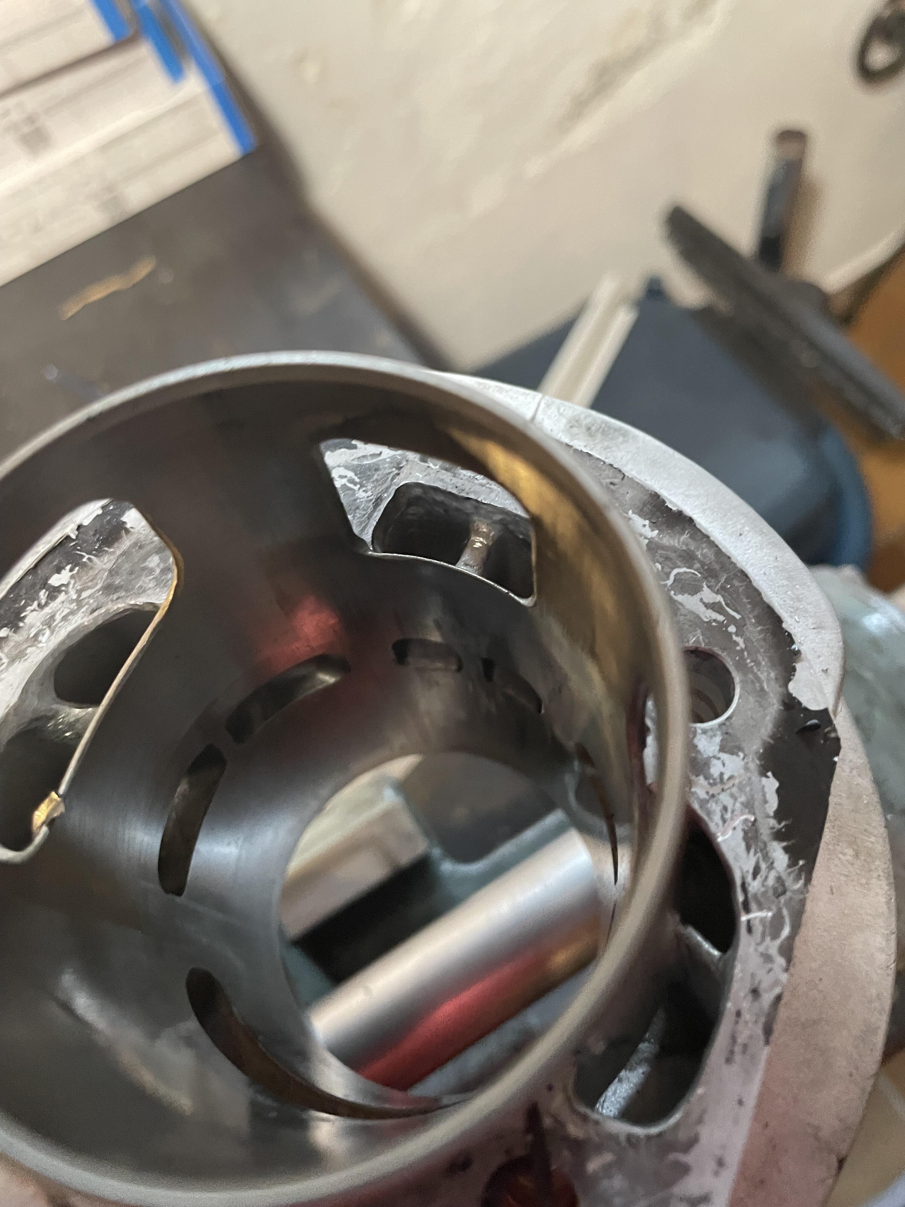

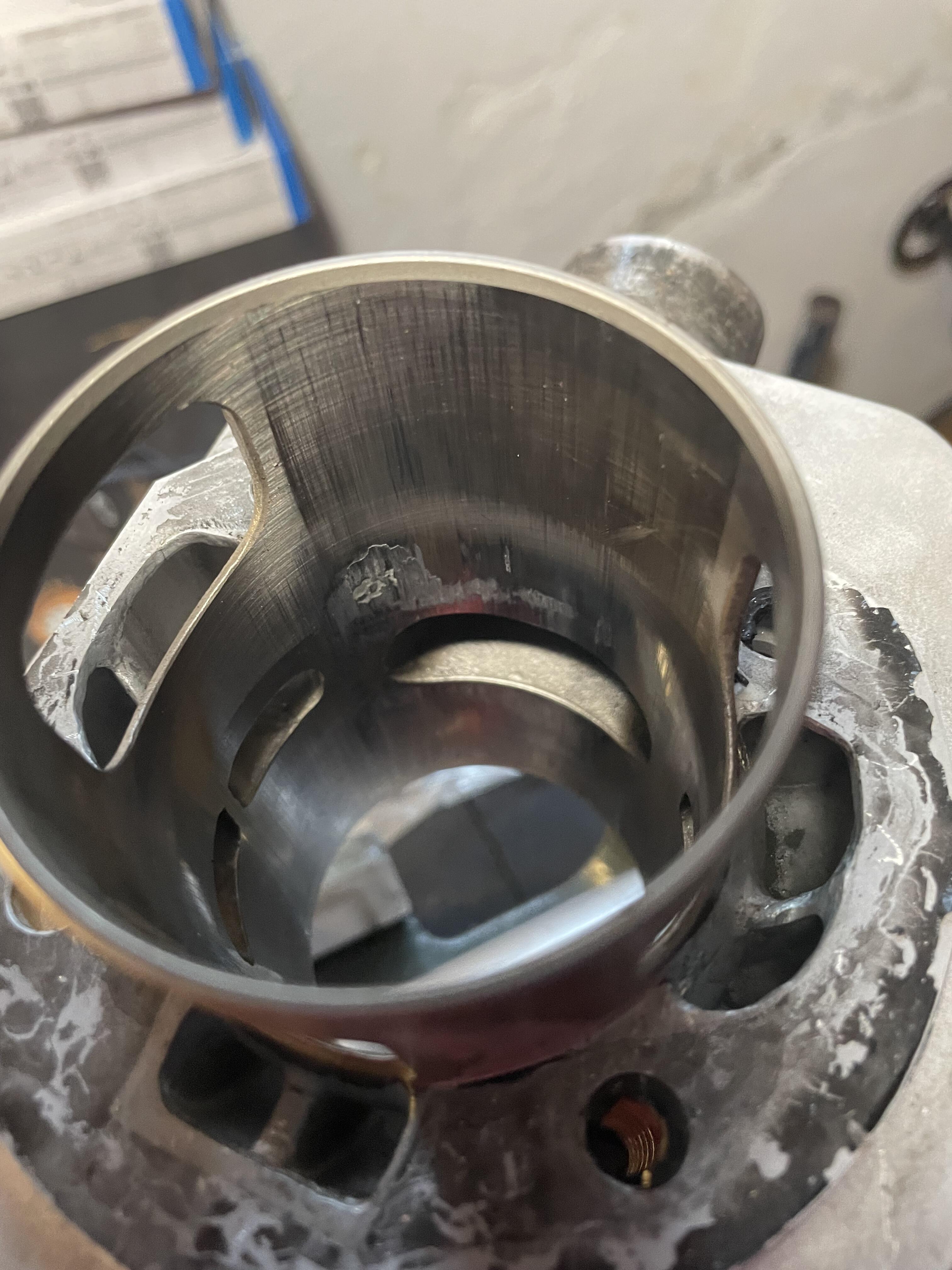

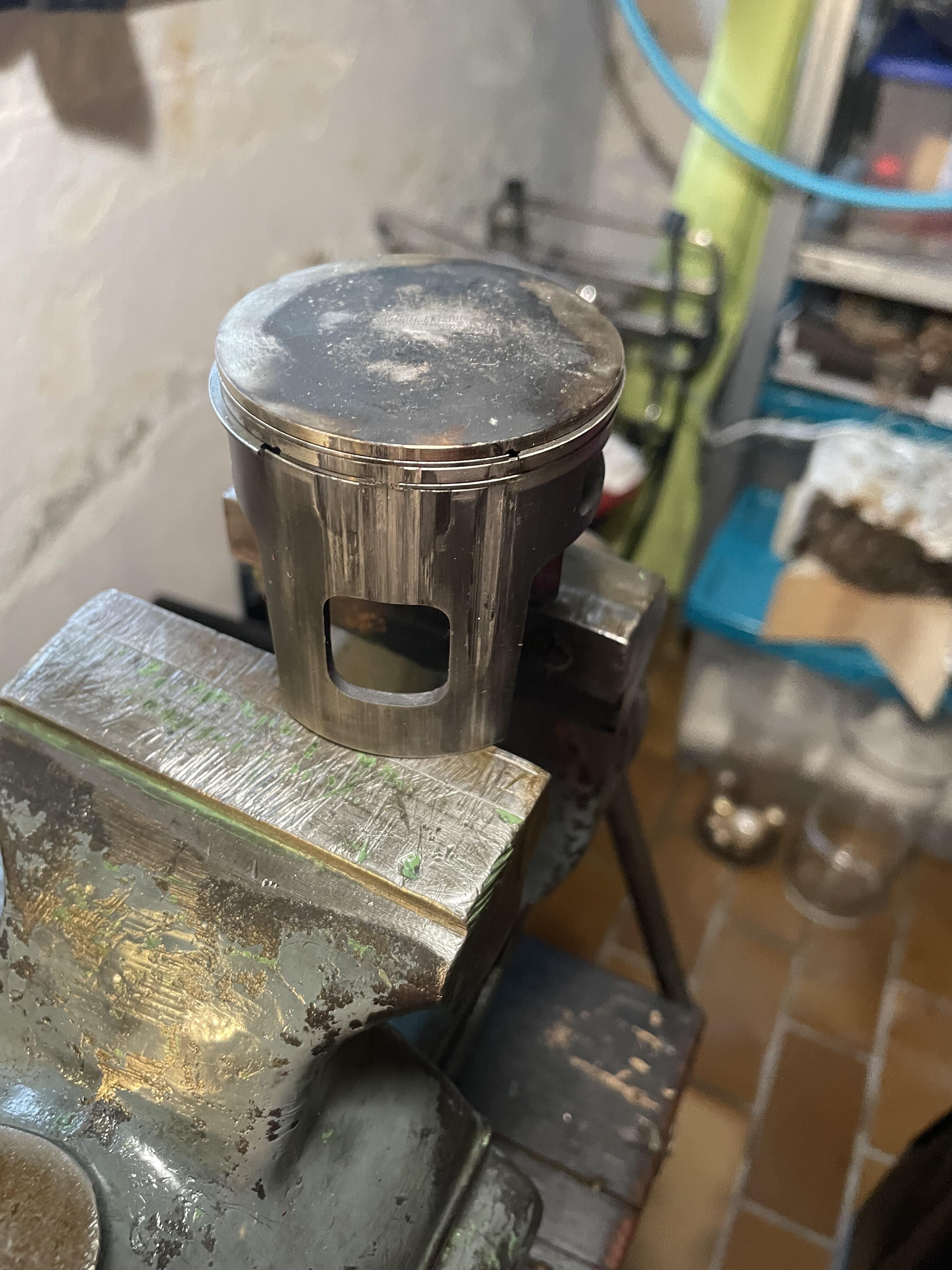

  6. Liebe Forumsmitglieder, ich hatte bei meinem ersten Tuningprojekt (BGM 187) einen Kolbenklemmer. Am Auslass und gegenüber ost die Beschichtung etwas beschädigt. Ist der Zylinder noch zu gebrauchen oder Kernschrott? Danke für die Einschätzungen.
