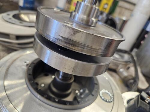

hat dieses Problem schon mal wer ?
Ist schon der 2. Malossi Block mit 60/127 Sip DS KW ....
DS und KW vermessen und 7/100 spiel anstatt der 5/100 DS Spalt
KW auch auf Unwucht vermessen
shit
wallbash

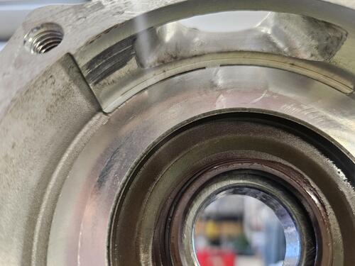

Was kam bei dem vermessen der Kurbelwelle raus, ich tippe mal auf deutliche Spreizung der Wangen, die Spuren auf der Innenseite der DS Wange bzw. am inneren Bereich deutet für mich darauf hin.
vor 3 Stunden schrieb vespa-joe:
Hab nur auf Verdrehung geschaut und da war nix blink
vor 3 Stunden schrieb gigi83:
Wie darf ich das verstehen, zwischen Spitzen mit zwei Messuhren auf den Lagersitzen? Oder eben in Prismen… aber da müsste ja eine Spreizung auch aufgefallen sein…
Ich verstehe es so, dass Du den Rundlauf geprüft hast und der war in Ordnung? Dann wäre die Welle auch nicht gespreizt…
Hmm
Liebe Gemeinde, hier gehts um dss neue Malossi Gehäuse PX und nicht um Teile im und am Malossi Gehäuse, die ihr verhunzt. Ein wenig mehr Disziplin bei der Auswahl der Themen hier wäre christlich, Amen whistling
vor 34 Minuten schrieb Labrat XL:
Nicht, wenn das Gehäuse die Teile verhuntz -> beim letzten VR-Gehäuse auf meiner Werkbank klemmte hinten Richtung Hauptwelle die 0,05mm Fühlerlehre am Drehschieber, vorne Richtung Zylinder klemmten erst 0,15mm!
Wenn, so wie @gigi83 beschrieben hat, die Kurbelwelle in Ordnung ist, kann so ein Schaden an der Kurbelwelle, gegenüber des Hubzapfens doch nur entstehen, wenn es zu eng wurde!

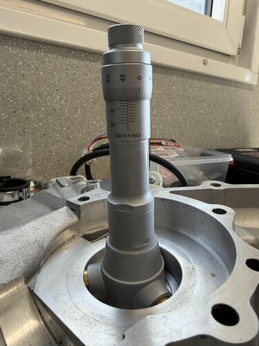

Hab hier einen Gehäusegesaugten Block vom @Dullbohrerliegen.
Lagergasse von Hälfte zu Hälfte 1/100mm Abweichung, würd ich mir als Messtoleranz eingestehen.
"Nicht" mit einer Messsäule vermessen!"-)
Über die Vorgehensweise beim vermessen betreffend der Lagergasse wurde ja im Topic "Technik aktuell" ausführlich diskutiert.
Winkligkeit der Zylifussdichtfläche zur Lagergasse passt perfekt.
Was nicht so toll ist, die Passhülsen sind mit 3/100mm Spiel mir bissi zu wacklig, man kann sich aber mit gewissem Trick bei der Montage der Hälften über die Zentrierung und Ausrichtung mittels Zyli "ohne" Fudi behelfen.
Positiv der 52er HL- Sitz mit 51,97mm noch i.O.,
der 62er HL- Sitz mit 61,95mm jedoch für meine Begriffe ein zu enger HL- Sitz.
Da werd ich nach Absprache mit dem Kunden beigehen.

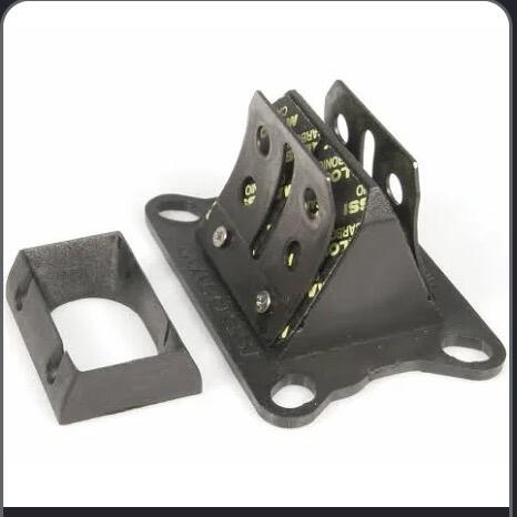

Hatte da wer „mehr“ Sprayback/Blowback im Vergleich zur VForce?
Am 18.6.2026 um 15:15 schrieb light:
Servus!
Original Malossi Membran.
ja, ich hatte mit Sprayback zu kämpfen.
Der Grund:
vor 5 Stunden schrieb Dullbohrer:
Der Grund:
top, danke!!!
Bei der Malle Membran reicht die Gummierung partiell bis unter den Bereich wo die Mambranplättchen geschraubt werden. Da muss man ggf. die Gummierung wegschleifen, damit die Mambranplättchen ohne Spalt schliessen. Arbeit von 5 Minuten, dann prüfen und Schraubensicherung verwenden. Die hat Malossi netterweise auch weg gelsssen...
Bearbeitet von Labrat XL
vor 2 Stunden schrieb Labrat XL:
Genau so umgesetzt. Leider nicht zielführend. Das gegossene Gehäuse ist einfach krumm.
