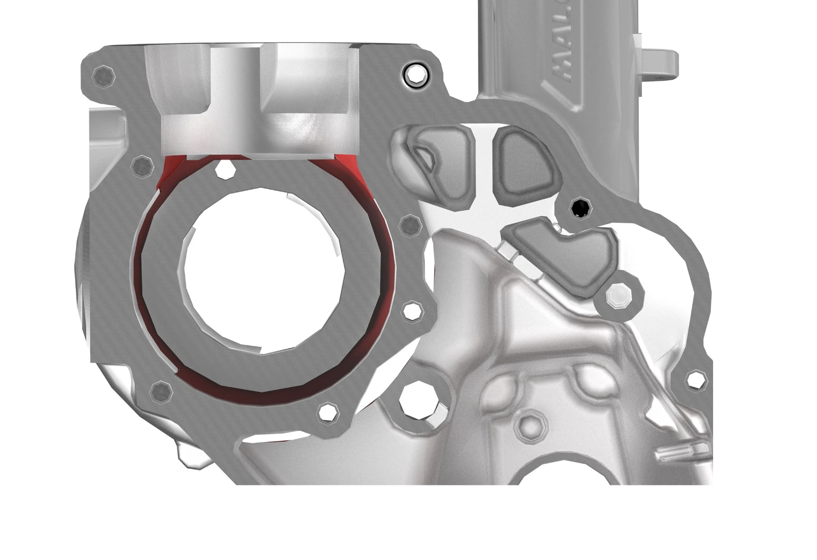

Ist die eigentlich zur V-One identisch? Denke schon, oder?
Der Einlass hat doch nichts mit der Dichtfläche vom Gehäuse zu tun.
V und vr sind bei mir unterschiedlich. Ich war nur zu faul das Bild zu ändern😂😂😂 soll ich fix ändern?

vor 23 Minuten schrieb Gaeskits:
Ok, hast du auch ne Dichtung für V-One? Das war ja oben mein Beitrag.

vor 15 Minuten schrieb Köcky:

Sodele...hab jetzt bei VR das korrekte Bild eingepflegt.....ich hab Photoshop gecancellet und musste kurz Gimp installieren :muah:, drum hats kurz gedauert das Bild passend zu bearbeiten....ich werd halt langsam alt
https://gaeskits.shop/ws-/malossi/products/malossi-vr-one---gehaeuusedichtung-025mm
da siehst schön dass eine Bohrung Unterschied ist

Am 9.10.2025 um 22:21 schrieb zimbo:
Bildschirmfoto2025-10-09um22_20_10.thumb.png.359e83a7036275604826aa0088d0169f.pngv-one
Bildschirmfoto2025-10-09um22_20_56.thumb.png.42c148967206bbfd67311ea68261d49f.pngvr-one
ich glaub das stimmt net ganz.... am Ansauger ist eine Bohrung anders, kann das sein? Schau mal bitte nochmal
