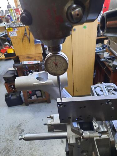

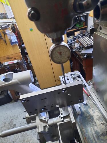

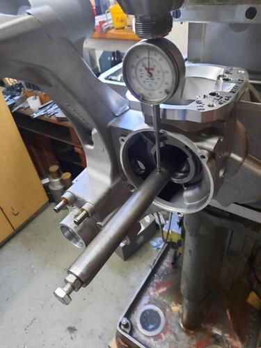

Ich habe heute mein Malossi VR One Gehäuse hinsichtlich der Lagergasse und der Parallelität zur Planfläche am Zylinderfuß vermessen lassen.
0,47 mm Schrägstellung auf 330 mm Messstrecke -> 0,082 Grad
Das bedeutet, dass der Kolben bei jeder Drehung circa 0,09mm von links nach rechts (oder umgekehrt) wandert.
Find ich schön echt übel für ein neues Gehäuse einem namenhaften Herstellers in dieser Preiskategorie ….

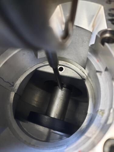

Wie führst du die Welle im Gehäuse?
Kegel oder Spielfreie Lagerdummies?
Die Pleuel sind nicht krumm, die sind den Gehäusen angepasst

Da ich im vorliegenden Problemfall mit Rat und Tat dem @Dullbohrer zur Seite stehe wurde meines Erachtens nach die Messsäule auf Geradheit und Masshaltigkeit geprüft.
Ich denke auch das die Lagerdummys betreffend Masshaltigkeit stimmig sind.-)
Die Prüfung der Winkligkeit, Zylifussfläche zur Lagergasse konnte auf der vorhandenen Maschine vom Fräser seines Vertrauens bewerkstelligt werden.
Aber dann ein spannen des Blockes um die Fussfläche bearbeiten zu können, Zitat des Fräser's,
"Also mein Fräser resigniert leider!"
Oft scheitert das selbst an so grossen Fräsmaschinen am Verfahrweg der senkrechten Achse, der "Z" Achse.
Klar gibt es Riesen Fräsen, aber wer hat da Zugriff drauf.-(
Da lob ich mir die guten Deckel Fräsmaschinen wo sich der Tisch abschrauben lässt und in der Bautiefe fast unbegrentzt nach unten stehende Werkstücke super bearbeiten lassen.inlove
Z.B. ein Lambretta- Block, da ist alles machbar.
Ich stell mal ein Bild ein, eines vorbereiteten Pinasco- Blockes, zum vermessen und bei fehlerhafter Masshaltigkeit in gleicher Aufspannung auch gleich bearbeiten zu können,

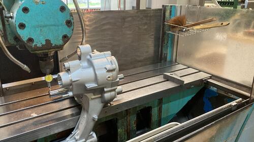

Ich stell mal ein Bild ein, eines vorbereiteten Pinasco- Blockes, zum vermessen und bei fehlerhafter Masshaltigkeit in gleicher Aufspannung auch gleich bearbeiten zu können.
Für alle Zweifler,
auch in die "Y" Achse, d.h., Querweg ausgerichtetthumbsup

In diesem Falle sind es spielfreie Lagerdummys aus dem 3D Drucker. Die Welle geht wirklich saugend in die dummys welche auch fest im Gehäuse sitzen.
Habe dazu mehrere Versionen mit Übermaß/untermaß gedruckt bis ich die passenden Passungen gefunden habe.

Denn, die Motorschäden, seien es zu schnell verschlissene Hauptlager, seien es zu schnell verschlissene oder gar defekte Pleuellagerschäden, einseitig ausgewaschene Laufbahnen der Zylis, einseitig eingelaufene Kobos, usw. rühren absolut nicht von nicht passenden Steuerzeiten, Drehschieberquerschnitten her.
Nein meiner guter, da bin ich absolut nicht bei dir.
Das sind alles mechanisch bedingte Störfaktoren, die solche Schäden hervorrufen.
Ich bin da ganz der Meinung von @Dullbohrer , was man im Vorfeld an Fehlerquellen so klein wie möglich halten kann,
gibt einem ersten's mal ein viel positiveres Feedback beim fahren, wie im Hinterkopf zu haben, "wird schon laufen!"???
Zu den 3D gedruckten Lagerdummys hab ich mich Anfangs auch betreffend der Masshaltigkeit irritieren lassen.
Hab aber später, dir Christian und @blutoniumboy recht gegeben.
Ich dreh meine Dummys auch in einer Aufspannung hochgenau zueinander laufend.
Nur noch kurz zum Schluss, glaub kaum Christian, das meine technisch sensibel und peinlichst genaue Art betreffend der mechanischen Bauteile an Motoren etwas mit Moto GP Technik zu tun hat.
Übrigens hab ich das Kapitel "Moto GP" schon lange hinter mir.
Bei mir werden alle Motoren von 50ccm aufwärt's gleich penibelst aufgebaut, und glaub mir, ohne das irgend ein Bauteil einen Dremel gesehen hat, rennen die Dinger zuverlässig und sehr, sehr schnell.
Ich arbeite ja auch im Kartbereich, wo in bestimmten Rennklassen jegliche mechanische Bearbeitung strickt verboten ist.
Soeben kurzes Telefonat mit dem @Dullbohrer gehabt.
Ich denke das es mit seinem Motorblock "ne riesen Kiste" wird.
Während des Telefonates kam mir der Schriftverkehr mit meinem Österreichischen Kurbelwellenkollegen in den Sinn.
Hier sind an besagten Blöcken teilweise die Passbohrungen für die Zentrierhülsen der beiden Motorhälften "grösser" gebohrt, das würde heissen, keine präzise Zentrierung beider Gehäusehälften.
Bin ja gespannt was bei der Messung der Zentrierhülsen und Bohrungen an diesem Block zutage kommt?
In "irgend einer verschraubten Position" der Hälften werden die Zylifuss und DS- Ansaugplanfläche geplant,
bei De und Neumontage beider Gehäusehälften ein Unding, da ja jedesmal ein anders hoher Absatz entsteht.
Man kann sich zwar über gewisse Trick's mit vorherigem leichten anziehen des Zylifuss behelfen,
aber man sich erstmal vergewissern, was wie und in welcher Position passt.
Aber da es sich ja nicht um Raketenwissenschaft, keine Moto GP Technik usw. handelt,
sondern wie schon oft in letzter Zeit gehört und gelesen, sich ja nur "um Vespa- Technik" handelt,
könnt mers ja eigentlich so belassen!!crybaby
Mir ist echt übel wenn ich bedenke für welchen Schrott die Leute Ihr hart verdientes Geld ausgeben!
pr
@powerracer
Schau Helmut,
Jetzt hab ich meinen realitätsorientierten Ansichtspunkt eh schon hinreichend erklärt.
Es spricht nix dagegen das man solche Sachen ausmiesst und verifiziert, was ich ja auch an @Dullbohrer schrieb.
Wie der Englisch sprechende gern sagt "there are more ways to skin a cat" bzw alle Straßen führen nach Rom und man kann solche Projekte von mehreren Seiten angehen.
Wenn jemand das Equipment und die Zeit, oder meinetwegen auch die dementsprechenden Finanzen, hat so etwas zu verifizieren hat ist das auch völlig in Ordnung und zu begrüßen, wenn man aber dieses Service als 0815 net 10k rollerfahrender Mitbürger, recht zeit und kostenaufwendig als Dienstleistung bezahlen muß und der Rest dann (wie ich es oft genug sah) irgendwie zusammengepflastert ist weil die SZ, Kolben Freigang, Ansaugstutzenquerschnitt, vergaserbedüsung, quetschkantenabstand, dynamische Verdichtung etc etc net wirklich passen bleiben für mich 0,09mm auf 60mm immer noch ein Nebenschauplatz sekundärer Natur, va unter dem Gesichtspunkt das solch eine Verifizierung der lagergassenflucht im Gegensatz zu den anderen Kontrollen deutlich"st" Zeit und kostenaufwendiger ist. Ich muß dazu sagen das ich mit meinen Kommentaren auch keine finanziellen Interessen verfolge wie uUst andere Protagonisten.
Desweiteren würde ich Dich bitten mir nicht "uUst infamerweise" Absicht bei meinem 0,01mm Versehen zu unterstellen, weil wenn es Dein Ernst "wäre" würde mir dazu nur einfallen " Ein Schelm wer böses denkt" bzw aufgrund meines Studiums "Projektion". Aber so eine bösartige Unterstellung, die mich sehr wundern würde, will ich Dir hier nicht unterstellen.
Wie erwähnt, rein meine persönliche Meinung, aber ich bin immer noch der Meinung das bei den üblichen"nicht 10k" Motoren das Schwergewicht auf der prioritären Verifizierung von den von mir genannten Schwerpunkten liegen sollte und dann erst auf Lagergassenflucht etc etc, außer man will übertrieben gesagt einen Motor der im schlimmsten Fall wie ein Notstromaggregat ohne Manieren läuft aber dafür eine kostspielige (edit: hat überhaupt nix mit Deinen Preisen zu tun aber mit dem Imho erheblichen Arbeitsaufwand) vermessene und revidierte lagergassenflucht aufweist.
Meine Meinung halt, wobei ich nach ca 40k auf der Malossi sport Px200 nie Probleme hatte, noch auf den anderen (durchaus bearbeiteten) Rollern in der Familie und im erweiterten freundeskreis.
Rlg
Christian
PS: Schön das Du das Thema Moto GP so modest und bescheiden gesprochen hinter Dir hast, wobei schon öfters von mir erwähnt, auch Andere schwimmen net nasenbohrend auf der Nudelsuppe daher, nur bleibt das halt oft unerwähnt, weil es im Prinzip auch nix zur Sache tut und net repetitiv ständig wiederholt werden muss.
Bearbeitet von Yamawudri
Na hier ist ja was los. Ich montiere den Kolben ohne Ringe, spanne den Zylinder und schaue, ob das Ganze frei läuft.
Bin das wohl dann jahrelang falsch angegangen. Mann gut, dass da nichts passiert ist.
Welches genaue Maß sollte denn der Lagersitz Limaseite für das NU205ECP (Lagerluft C3) haben?
Ich messe bei mir 51,96mm
Passt das für das Lager?
hat dieses Problem schon mal wer ?
Ist schon der 2. Malossi Block mit 60/127 Sip DS KW ....
DS und KW vermessen und 7/100 spiel anstatt der 5/100 DS Spalt
KW auch auf Unwucht vermessen
shit
wallbash
Am 7.4.2026 um 17:03 schrieb vespafreak111:
4/100tel passt thumbsup
