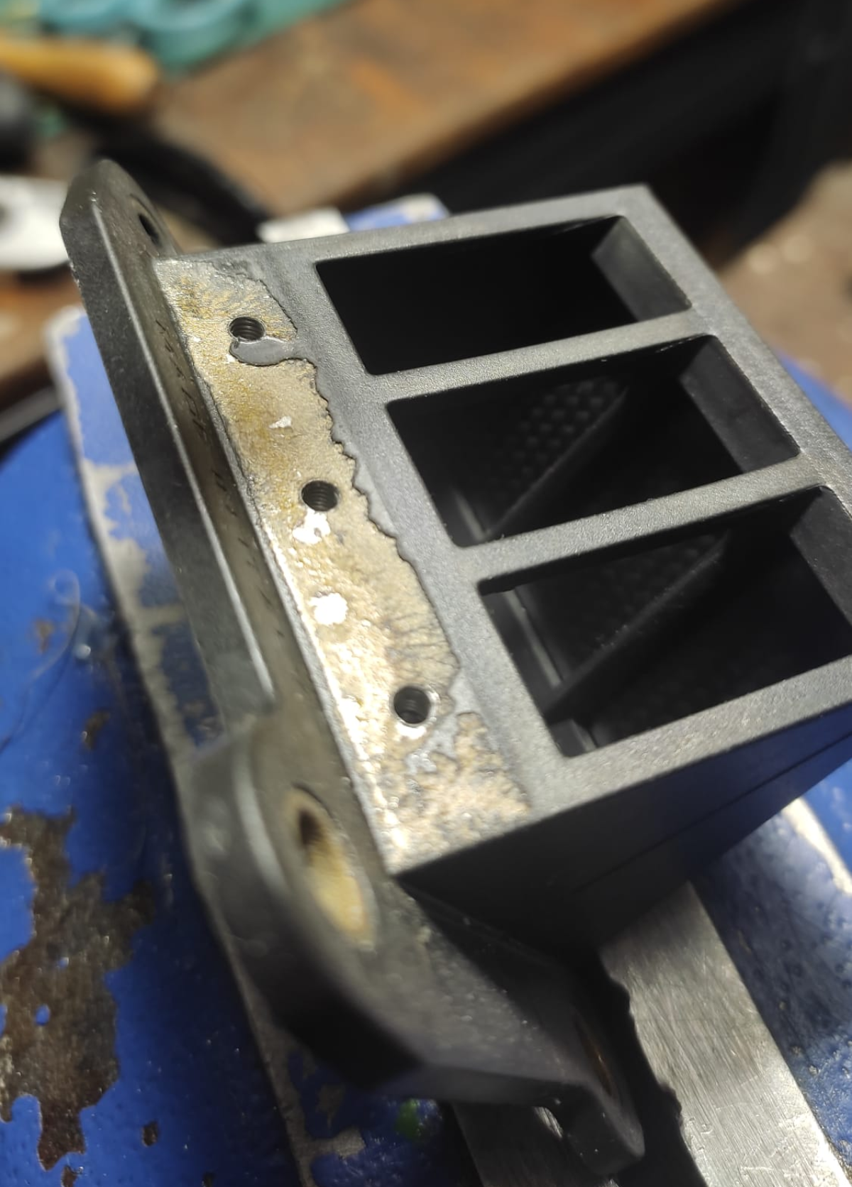

Folgende Dinge würde ich bei der Malle-Membrane immer prüfen:
  • Die Gummierung kann partiell untem Blech, dass die Membranzuge fixiert angebracht sein. Kann dafür sorgen dass die Zunge nicht einwandfrei ansteht und ein kleiner Spalt zwischen Zunge und Block ist. Einfach die Gummierung wegschleifen und die Passung prüfen.
  • Die Schrauben sind gerne nicht mal Handfest eingedreht, Kontrolle und ein wenig Schraubensicherung ist da nicht verkehrt...

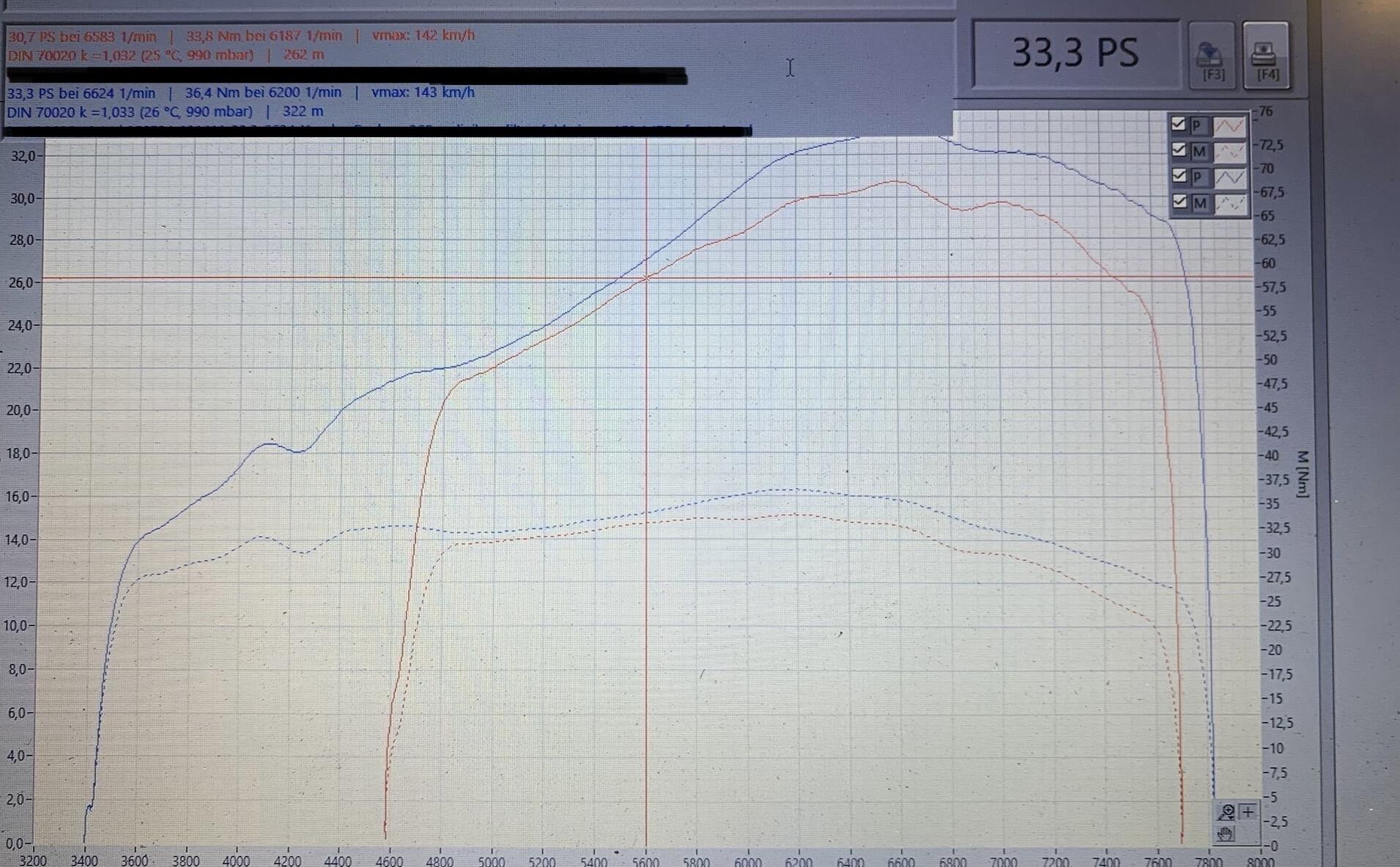

Sorry, meinte V-Force bzw. MRP Ansauger mit V-Force…damit konnte ich durchaus Leistungszuwachs auf dem Prüfstand verzeichnen…
Hast du dazu bitte mal ein Diagramm für mich?
Die Aussage habe ich nun schon öfter gehört/gelesen aber ich würde das gerne einmal auf einem Diagramm sehen.
Vielen Dank!
vor 6 Stunden schrieb Uriel:
Kriegst du nächste Woche sobald ich aus dem Urlaub zurück bin.
Am 26.6.2025 um 11:28 schrieb Uriel:
Anbei das Diagramm, blau mit V-Force, rot ori Malossi Membran.

Das ist ja echt stark…
Welches Membran ist das denn von V-Force?
vor 12 Stunden schrieb Rudi09:
VMC Explorer 265
Kingwelle VW
Polini Box
Phbh 30
Danke, dass ist mal sehr interessant für mich. :thumbsup:
