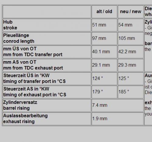

Moin zusammen. ich plane folgendes touren setup:
evo 57 x 54
pwk 35 as
vollwange
rd oder malossi kasten... bin ich mir unsicher
als puff der nitro 160
wie immer profitiere ich gerne von euren erfahrungen
steuerzeiten wie folgt:post-25253-0-32187900-1393058099_thumb.j
frage vergessen: welche steuerzeit/hub kombi hat sich in verbindung mit welchem puff als super erwiesen? ich suche nach drehmoment.

Da der Nitro 160 bisher wohl nur bei pipedesign auf der Rolle gelaufen ist, solltest du wohl am besten da anfragen...
