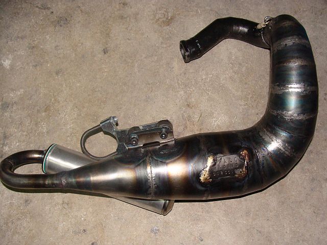

u.a. mitbringsel aus italien
post-15011-0-73246400-1358100416_thumb.jpost-15011-0-79309800-1358100419_thumb.j
Gibt es änderungen bei diesen falc auspuff?
schleifspuren an der welle sichtbar?
hast du die möglichkeit ddie lagergasse vermessen zu lassen?
Du Lümmel,mein Auspuff :drool: .
Bitte nichts dran reiben, gell!
Will den unbeschmutzt befingern können. ;-)

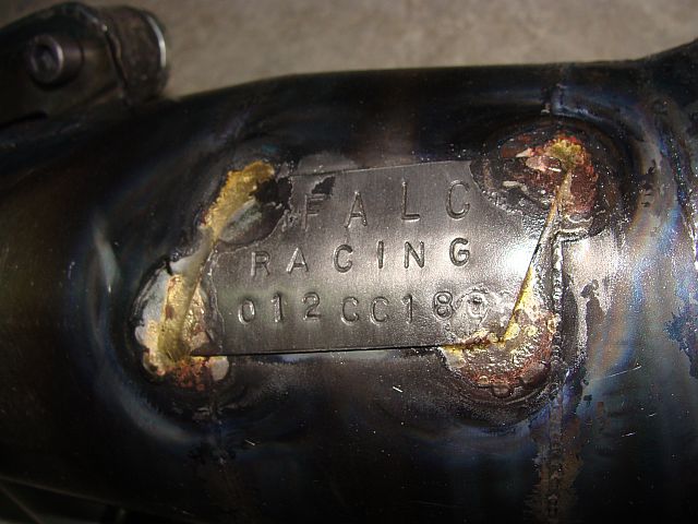

Was steht da drauf?
Sind die Köpfe auch dabei?
....was da drauf steht hab ich auf auf den zweiten Blick erkennen können. :rotwerd:

da sind jetzt eklige flüssigkeiten drin. hatten gestern auf der rückfahrt jede menge spass mit ihm. ist ein kleines luder.
Hm. Nachm Flansch am Zylinder is n 90° Bogen dran, am ESD is der Lochrohrdurchmesser sicher
Egal wie man das jetzt interpretiert kommt ihr beiden dabei nich so gut rum, oder? :-D
SpringRace?
lenki, nein, nicht unser auspuff. aber nen zylinder war mit im karton, und der ist für springrace :-D
cool, jetzt weiß ich ja wo ich mir mal einen 2012 zum testen leihen kann.
Is das was spezielles für die Dicken Falken?
Ich frag wegen der "CC180" dahinter...
hat der lauro dafür einen testmotor aufgebaut oder ist der auspuff aus der hüfte geschoßen?
Der Robertoromano hat den selben Auspuff für seinen 64x56 (auf Gp1 Motorblock) schon seit ca. 1 Monat, der könnte dir vieleicht mehr erzählen
prova al banco ist das Leistungsdiagramm. Also vllt geht´s sogar in diese Richtung.
= aber noch nicht den Motor erwiesen
sagt google dazu.
vermutlich sowas wie , noch nicht getestet.
er meinte : der motor wurde noch nicht getestet :thumbsup:
