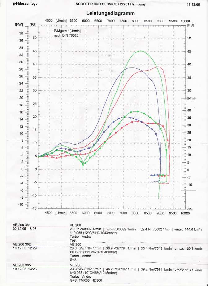

Hallo!
Ich habe dieses Wochenende S&S in Hamburg besucht und dort mit Wolle ein bisschen geschraubt.... ;-)
Es war einfach genial...Wolle hat volle Auspuffbauerkunst bewiesen und seinen S&S-Pott in Rekordzeit so umgeroutet, dass er mit meinem Turbolader vereinigt werden konnte und dabei auch noch gut aussieht! (Fotos davon kommen noch!)
Freitag nachmittag angekommen...schnell mal´n Auspuff gebaut....Samstag mittag gemessen...Sonntag früh wieder heim...absolute Hammeraktion und nur nette Leute! So muss das sein! :-D
Zu den Kurven... :-P
Rot:
Ausgangsmessung mit dem Crosspott, 30er und 90° Ansaugstutzen...man sieht, dass der Verlauf nahezu identisch zu der Kurve aus Ulm ist (siehe ganz unten!)...auch leider wieder Gestotter ab 9000! Nur die Spitzenleistung ist fast 2 PS niedriger! Woher der Leistungsverlust kommt, ist noch nicht ganz klar. Ich habe zum letzten Mal noch ein bisschen am Lader den Eintritt verengt (Ring mit 0,8mm)...weiß nicht, ob das soviel ausmachen kann......evtl. auch Tagesform...
Auf jeden Fall ist der Prüfstand korrekt und zeigt wenn dann eher etwas weniger an. Ist übrigens auch die große Motorrad-Rolle.
Blau:
Lauf mit dem umgebauten S&S-Auspuff, aber noch mit 30er Vergaser und 90° Winkel im Stutzen....
wie man sieht rutscht das Band fast 1000 U/min nach vorne ohne Spitzenleistung zu verlieren! Bei 5000 sind es fast 5 PS mehr!!!! ;-)
Vergaser war überhaupt nicht eingedüst worden...war keine Zeit dazu! Bin früh vom Gas....
Grün:
Umbau auf 35er und geraden Ansaugstutzen! Sonst nichts verändert. Durch die neue Auspuffform brauche ich den 90° Winkel nicht mehr! Leider haben wir es auch über mehrere HD-Größen nicht geschafft, dem 35er das Rotzen und Spotzen bei 5800 abzugewöhnen...der Motor ist regelrecht ausgegangen und musste per Teillast wiederbelebt werden!!! Danach kams dafür aber umso dicker! (vor allem, wenn man an die Ausgangsmessung mit 2 PS weniger denkt!) ;-)
Mit mehr Zeit zum Abstimmen kriegt man vorne auch den Verlauf der blauen Kurve...also nicht vom steilen Anstieg täuschen lassen...der Motor lief einfach nicht sauber hoch (werd ein Video nachliefern...da kann man das hören...)
Nochmal zum Nachdenken, was die Aufladung hier vollbringt....
da produziert ein wirklich(!) stinknormaler luftgekühlter 221er Malle einfach mal so 45 PS bei 8100 (nur Auslass und Kolben bearbeitet, ÜS und Boostport original! Auch im Gehäuse kein durchgehender Boostport, ungeschweisster MRB und 1800er PK!)
Wir wollten dann noch eins draufsetzen und eine 47 PS - Kurve mit HP4 ohne Schaufeln machen...leider lief das HP4 auf meinen Motor aber überhaupt nicht!!! Nur heftige Fehlzündungen und spektakuläre Flammen aus dem Lader! (Haben wir auf Video! ;-) ). Bei einem Lauf hat es sogar meine Membranplättchen zerissen, die dann gegrillt hinten rauskamen.... Ein Stück Karbon hat sogar das Turbinenrad blockiert! Zum Glück ist sonst nichts beschädigt worden... :-D
Ich glaub, ich bleib beim PK....
Noch eine interessante Beobachtung: Ich hatte ein Manometer am Ende des Gegenkonus kurz vor der Lader-Turbine angebracht....der Abgasgegendruck steigt kurz vor dem Ladedruck an und peakt identisch zum Ladedruck bei kaum über 600 mbar! der Lader scheint einen recht hohen Wirkungsgrad zu haben!
Naja...auf jeden Fall war das ein super Woe und jetzt gilt es, den großen Gaser sauber abzustimmen...
Weiters muss ich mich wohl noch ein bisschen mit der Theorie bzgl. des Abgasgegendrucks beschäftigen. Ich glaube, da liegt noch was begraben...
Die 50 PS sind greifbar nah! :-P

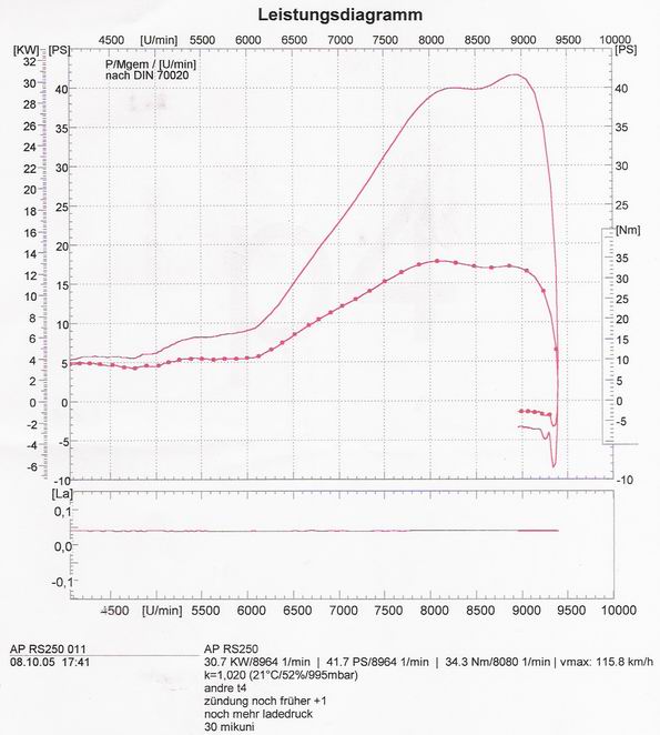

Hier zum Vergleich die alte Kurve aus Ulm...
Also nochmal viele Grüße nach Hamburg und Danke für alles!!! :-D;-)
Bearbeitet von Andre
Alder, da gayt was!!! Mir kommen die Tränen wenn ich ans Getriebe, Kurbelwelle usw. denke... :-D( :-D:-D
mir fehlen die Worte... :-D :sabber:
Sigi :-D
wow (Ausdruck der Begeisterung) :-D
Andre mach mir mal nen gefallen und beschreib wie sich das Ding fährt..
Und benutz gefälligst Worte wie hammerharte Beschleunigung, schweißperlen auf dem Gesicht Wheelemonster und man traut sich kaum den dritten, geschweige denn den ersten oder zweiten auszudrehen... :-D:-D
;-):-D

ähhhh...keine Ahnung! Bin noch nicht gefahren.... ;-) (das ist vielleicht auch der Grund, warum noch nicht alles kaputt ist...)
Auf jeden Fall fährt sich der Roller auf der Rolle extrem spektakulär....selbige wird nämlich ab 6000 derart "hochgeschnalzt", dass man denkt, die wär aus Styropor.... ;-)
Das HP4 war auf 17° geblitzt... und auf Wolles Sprint tut das Teil auch einwandfrei. Ich denke, ich habe da ein Ausrichtungsproblem mit dem Pickup und man muss die Ankerplatte unterlegen. Das nächste Mal.... ;-)

kewl, 40Nm nur knapp verfehlt! :-D
für die Straße dann mit 9:1 Verdichtung und wieder Aussie? 37 Gummiband-Ps halt, oder so :-D
Aussie? :-D
die 40 Nm fallen bestimmt, wenn der Gaser mal richtig tut...dieser 35er ist mir aber irgendwie nicht ganz geheuer...
