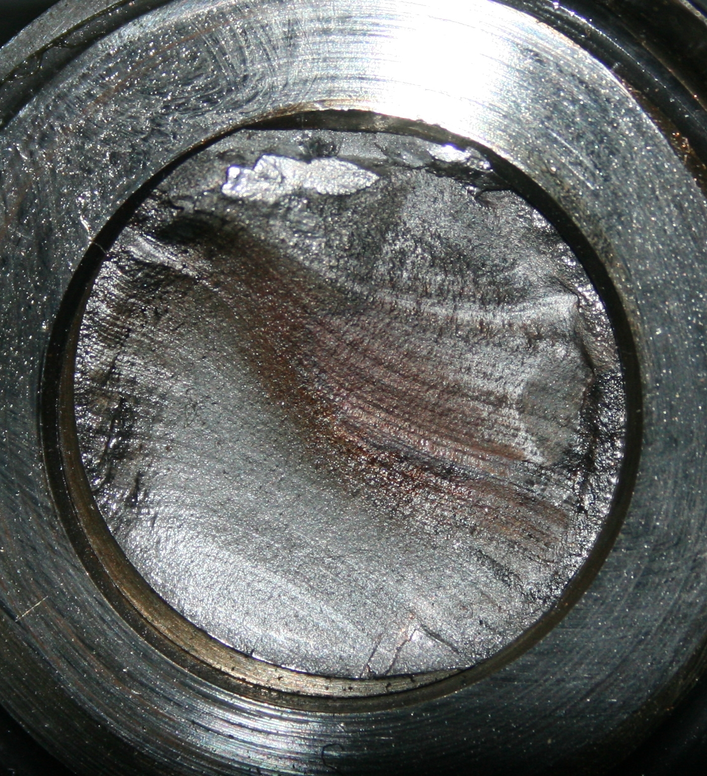

Erstaunlich, wie wenig Fläche der letzte Rest Gewaltbruch umfasst.
Ja, hab ich mir auch gedacht, bei 'nem Hubzapfen, der hat trotz Riss echt noch "lange" mitgemacht, und Öl hate sogar Zeit eintzudrigen.
Zähes Zeug!
War ein DRT-Zapfen, lief ohne Vibrationen bis zum Schluß.
@Blue Baron welche Macke? Sehe nur Dreck und ein Schatten
Kam der Schaden durchs drehen,verpressen oder durch das laufen des Motors?
Ich hatte auch mal einen Kurbelwellenbruch bei einem Chevy 468 cui Big Block (397kw bei 5800rpm), den ich für einen Freund gebaut hatte.Der Kurbeltrieb war feingewuchtet. Eine billige , unrunde Chinachrom Riemenscheibe für 5$ hat nach 15000km die Welle am 1. Hubzapfen brechen lassen. Die Riemenscheibe hatte sogar spinnennetzartige Vibrationsrisse.

Doch gibt´s.Aber da ist es andersrum als bei den Smallblocks, die BBs mit 4 block mains haben eine instabilere Lagergasse als die 2 bolt Blöcke . Der Lagerbock hat hier aber gehalten:). Für ernsthaftes Dragracing werden meisten 2 bolt Blöcke mit 4 bolt splayed caps versehen.Braucht aber kein Mensch für einen milden Strassenmotor. Das Problem der abgerissenen Lagerböcke gibts eigentlich nur bei Baumaschinen und schweren Trucks, die mit schwerer Last anfangen durchzudrehen und wieder Grip bekommen, also gewaltige Drehmomentspitzen aushalten müssen.
Der Block ist von 74, nicht Hecho in Mexico. Die Kurbelwelle war eine eagle racing, also eher Hecho en China. :wacko: Jetzt hat er eine Scat Schmiedwelle und eine originale Riemenscheibe und ist seitdem 50000km gefahren.
Wenn's Dreck ist, ok..
Durch das Laufenlassen des Motors kam das auf jeden Fall :wacko:, ohne die schwingende Belastung wär' natürlich nichts gebrochen.
Ich vermute, dass da schon eine Schwächung vorlag, die eventuell beim Einpresen entstanden ist, das muss aber nicht sein. So ein Hubscheibe ist ja auch eine 1-A Scherkante.
Mehr kann ich zu dem was ich jetzt mit bloßem Auge (und auf Fotos) sehe nicht sagen.
grad erst gecheckt dass es ein excenter zapfen ist.
mal ins blaue hinein: kerbwirkung zu hoch weil radius zu klein/nicht da.
am bruchanfang ist die massenkraft maximal wenn kein verbrennungsdruck da ist, vielleicht steht deine zündung zu spät(!)
