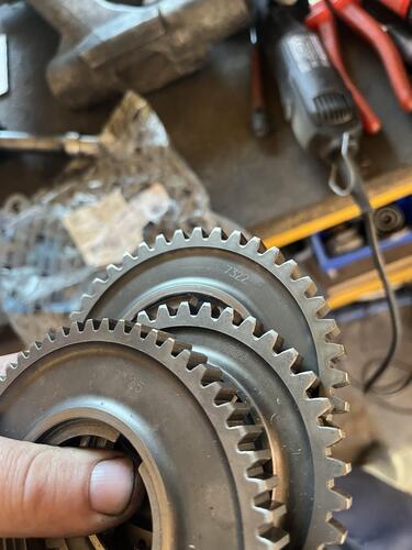

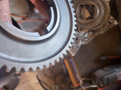

Moin, kann es sich hierbei um eine original Cosa 2 Kupplung handeln, oder eher um einen Nachbau?
