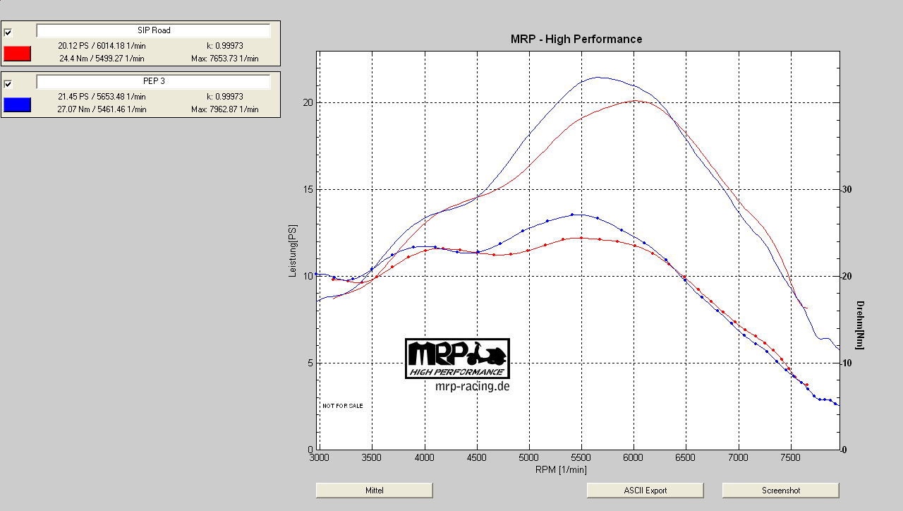

Also bei mir ging der Pep3 eindeutig besser als der Sip Road und der NSR Cube
post-12610-0-43452400-1360485098_thumb.j

Schönes Diagramm .
Kannst du mal dein Setup durchgeben ? Ist das ein Strassendiagramm oder Rollenprüfstand ?
Danke, Malossi 221, Rd-Membran, Mikuni 30er Vergaser, Steuerzeit 185/126 Ist ein Straßen Diagramm, hab aber über einige Vergleiche die Sicherheit dass es circa passt
