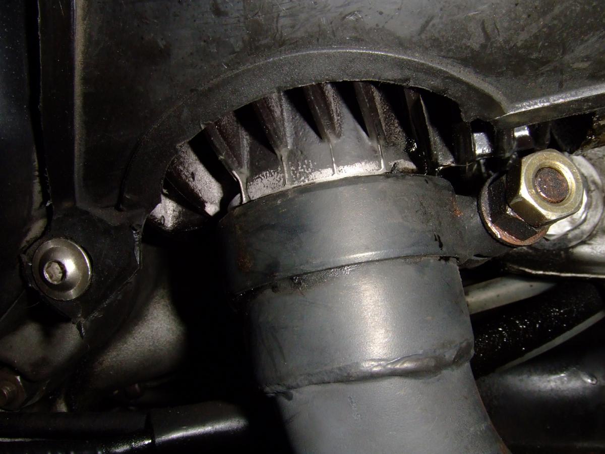

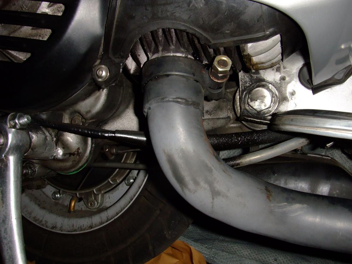

Dann mach an den Pott gleich einen Vitonflansch dran. Kann ich nur empfehlen.
Mein Pott ist dicht dank einen dünnen Alustreifen und Kesselkitt!!

Da scheint aber was undicht zu sein Zylinderkopf? Siehe Foto .

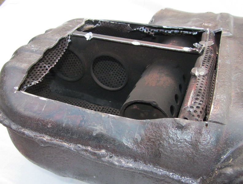

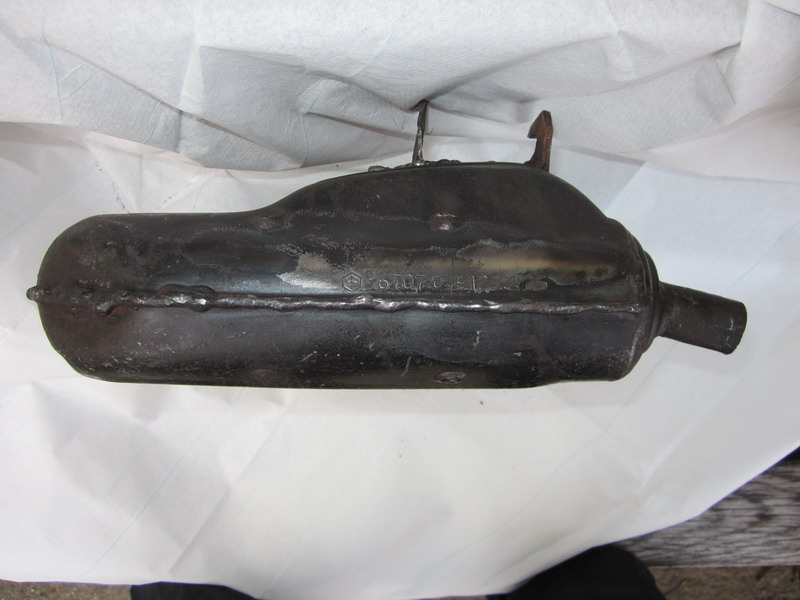

post-1297-0-45228900-1348776521_thumb.jp
post-1297-0-01662400-1348776361_thumb.jp

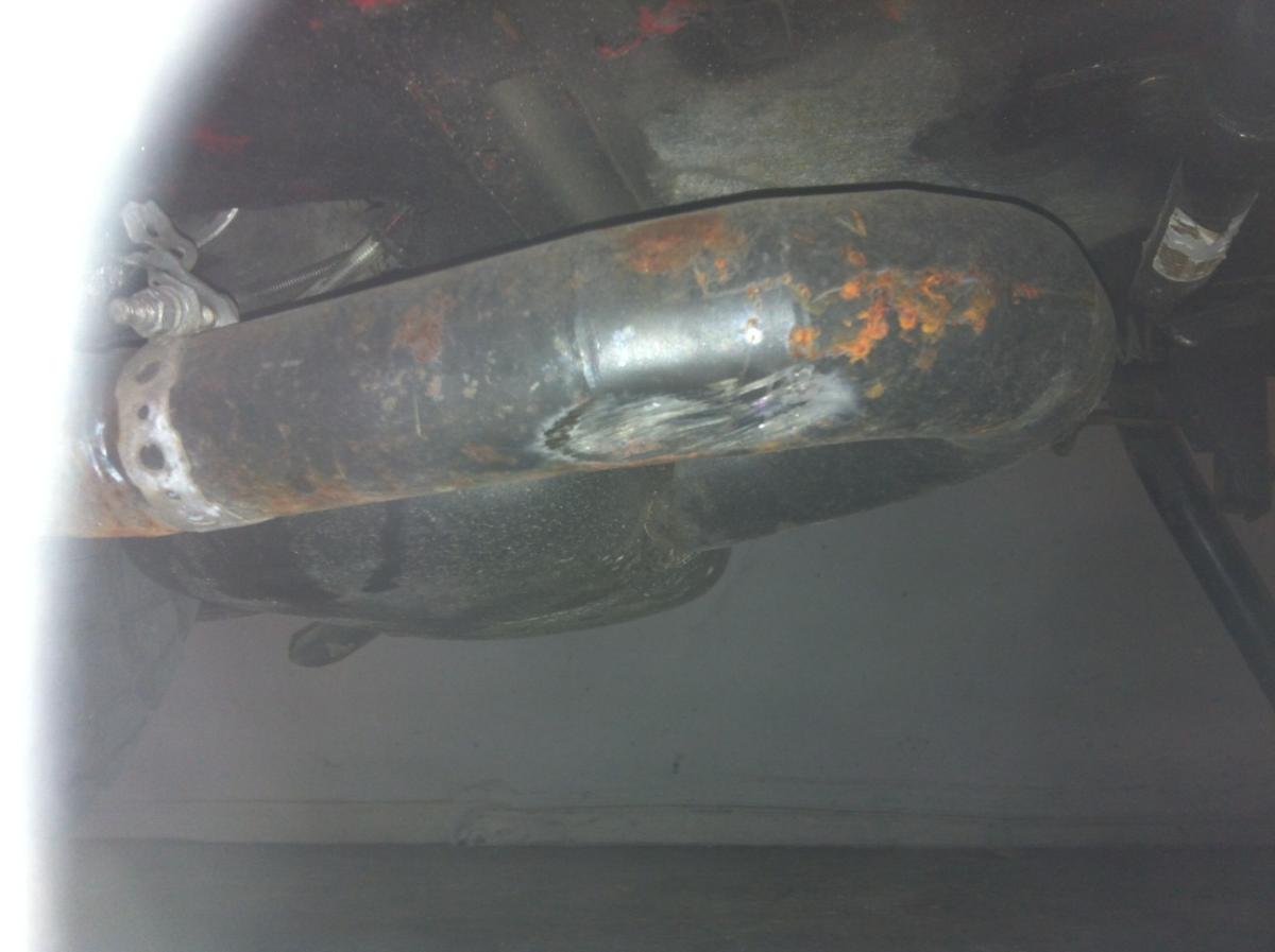

aaaha! so schaut das aus ^^
gestern wiedermal geschaltert unterwegs mit nordspeed cube
meine fresse sitzt das rechtsrum sofort auf :sneaky:
gaar nicht gut! der wird wohl bald reissen... :thumbsdown:
t5 sitzt eh auch auf aber deutlich später
Alter... vielleicht solltest Du neben Deiner Fahrweise auch mal Deinen Lebensrythmus überprüfen. Oder vor 7:54h mit Licht fahren. :thumbsup:

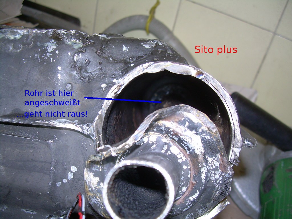

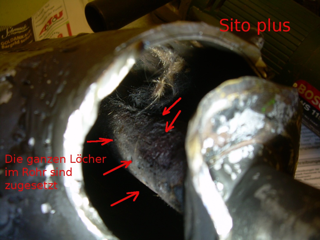

Den Sito plus neu dämpfen, hat sich als schwieriges Unterfangen herausgestellt.
Das Lochrohr ist weit innen in der Hülse festgeschweißt...oder nur festgegammelt?
Jedenfalls sitzt es bompenfest! Ich krieg's nicht raus! :crybaby:
Neues Dämmaterial von außen reistopfen ginge wohl noch,
aber wie kriege ich die Löcher im Rohr alle wieder frei?
Nehme ich nun Stahlwolle oder doch lieber Glaswolle wie in der Beschreibung weiter oben für den T5er angeführt?
Für einen kleinen Hinweis wäre ich dankbar.

Aber das bin ich doch! :-D Der Klang vom Fronky ist mir in der letzten Zeit zu schrill geworden, da hab' ich eben mal nachgeschaut!
Kein Wunder, wenn fast alle Löcher im Röhrchen total zugesetzt sind. Das Ding ist ja jetzt auch schon etliche Jahre gelaufen. :wow:
Edit: Meine Frage nach dem bestmöglichen Dämmaterial hat sich erledigt. Ich habe das Dämpfertopic gefunden. Da steht alles drin. :thumbsup:
