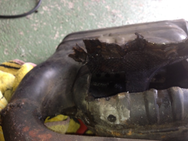

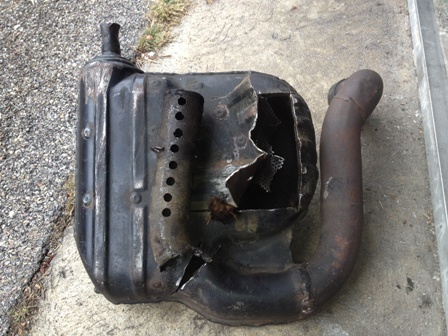

Wenn eine T5 nicht dreht, dann ist nicht der Auspuff verstopft, sondern ein Auspuff ohne Diffusor montiert (mit Pilz). Dieser läuft sogar schlechter als PX-Standard-Auspuff. Offensichtlich gab es div. T5 mit solchen Auspuffen.
Grüsse bobo

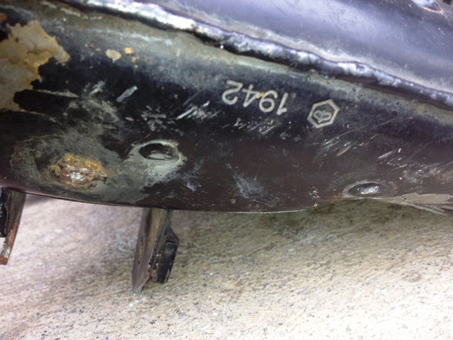

Es gab auchmal einen Auspuff für die Cosa glaube ich der genauso wie nen T5 Pott aussah. War das vielleicht mal so einer an den der 200er PX Krümmer gebraten wurde?
Gruß tarzan
Gruß tarzan
Nein, das war ein echter T5-Puff. Habe ihn selber umgeschweisst, leider bevor ich es gesehen habe.
post-31390-0-91752500-1348520935_thumb.j
Das ist ja echt nen Knaller. Schöne Resteverwertung.
Hab gerade gesehen auf dem Cosa Ding steht auch was anderes drauf. Obwohl da auch nie geklärt wurde was in den Dingern drin steckt.
http://www.germanscooterforum.de/topic/72201-das-ultimative-cosa-topic/page__st__4480__p__1066183591#entry1066183591
Evtl ham se das Ding von der Cosa genommen und da die nummer vom T5 reingehauen da sie keine originalen T5 Tröten mehr hatte.
Wer weiß, wer weiß.
Der Cosa hat das Zwischenblech zum Krümmer nicht. Unwahrscheinlich Piaggio hat die T5 mit Kackpötten ausgeliefert: auch nicht später für die Insel
@Sani: Kannst du das genauer erklären? Mit Pilz?
Mit dem Pilz meinte ich das Lochrohr.
Ich habe lange gebraucht bis ich es herausgefunden habe.. Zu erst dachte ich Auspuff sei verstopft.
Jetzt ist mir auch klar weshalb gewisse T5 nicht über 90 Km/h laufen, ob wohl der Motor in Ordnung ist.
Der Auspuff war ab Werk montiert, also nicht nachträglich gewechselt.

Das mit dem " :shit: -T5-Auspuff" ist ja krass.
Gibt's evtl. mehr und größere Bilder?
Ist er äußerlich zu unterscheiden?
Und: gab's den evtl. für bestimmte Märkte? War die betroffene T5 eine Deutsche?
von aussen kann man leider nichts erkennen.
es hadelt sich um eine CH-T5 2 serie.
Was muss man denn da erkennen können? Ich jedenfalls kann auf dem Foto nix erkennen :)
Da kann man erkennen das der Auspuff innen einen ganz anderen aufbau hat als der normale T5 der ja Leistungssteigernd war. Hatte meinen vor kurzem aufgemacht sieht ganz anders aus.
Jaja, dass der anders aufgebaut ist, ist bekannt...siehe hier: http://www.schaltblech.de/v3/index.php?option=com_content&view=article&id=154:t5-oder-das-zweite-leben&catid=107:von-wernerson&Itemid=60
Aber ich könnte auf dem Foto jetzt keinen Unterschied bzw. garnichts erkennen. Aber wahrscheinlich ist einfach mein Bildschirm irgendwie zu schlecht. :)
Welcher Aufbau steckt denn drin? Der vom normalen Ori-Pott?
diffusor ist nicht vorhanden
hat das gleiche lochrohr drin wie px-puff
Bearbeitet von sani
Ja da auf dem Bild endet das Krümmerrohr doch mit einem Lochrohr im Topf. Bei meinem geht er bis nach hinten durch ähnlich wie beim Sip Road . Sieht aus wie ein Resokörper.
@ Tarzan
post-1297-0-01662400-1348776361_thumb.jp
post-1297-0-45228900-1348776521_thumb.jp
