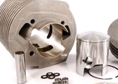

Letzte Woche ist mir der Standart Mugello Kolben abgeraucht.
Als Ersatz soll jetzt ein Imola Kolben rein, die Kolbenlöcher sind ja kein Problem, sollten eh rein.
Was aber mit dem oberen "Schlitz" machen? Ebenfalls nachfräsen??
:cheers:
Pleullagerspülung-/kühlung.... wenn Boostport vorhanden.... mancher sucht hier auch etwas Mehrleistung....
habe in einem 200v2 einen Muggelo-Kolben mit, ab Werk, "" NUR "" einen Ring,  da wird das Fenster schon um einiges grösser.../ höher...
post-29329-0-62715800-1367850782_thumb.j
Bearbeitet von mpq
:cheers:
Da mir am Sonntag auch mein Mugello Kolben abgeraucht ist muss ein neuer her. Ist der Imola Kolben von der Form her gleich und was kann der besser als der Mugello Kolben?
fräs doch lieber den Steg zwischen Einlass und "boostport" raus, brauchst mit Membran eh nicht mehr
der imola kann dir ne membran aus der hüfte leiern, ansonsten sind die gleich.
