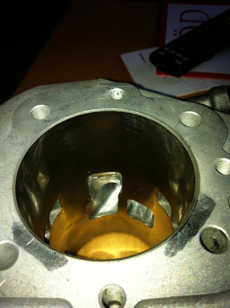

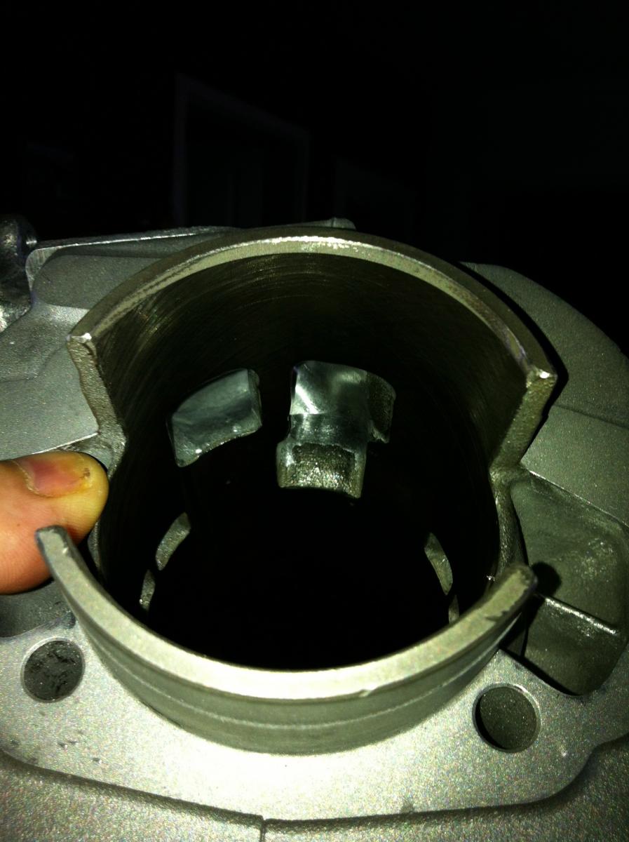

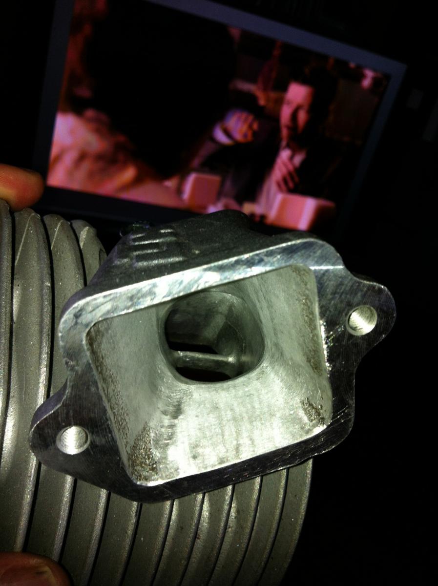

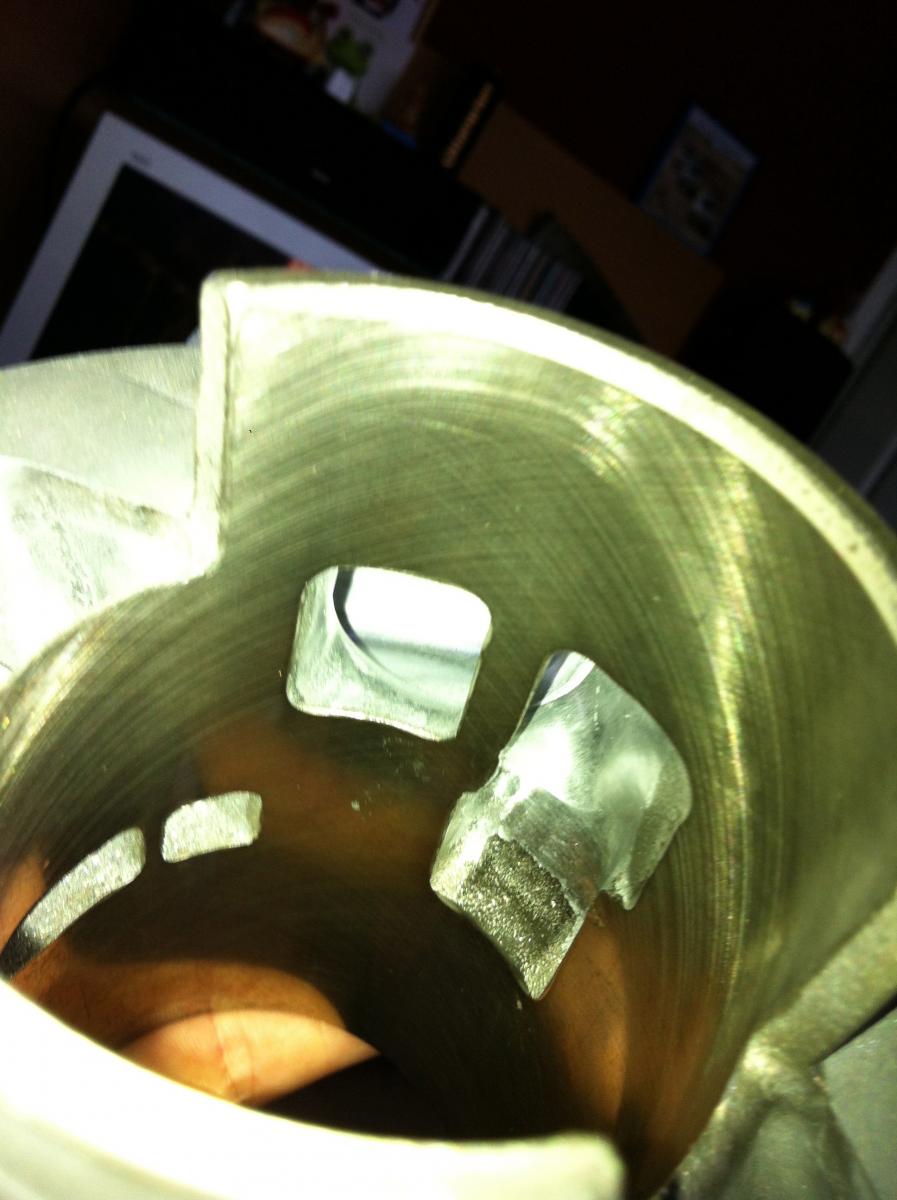

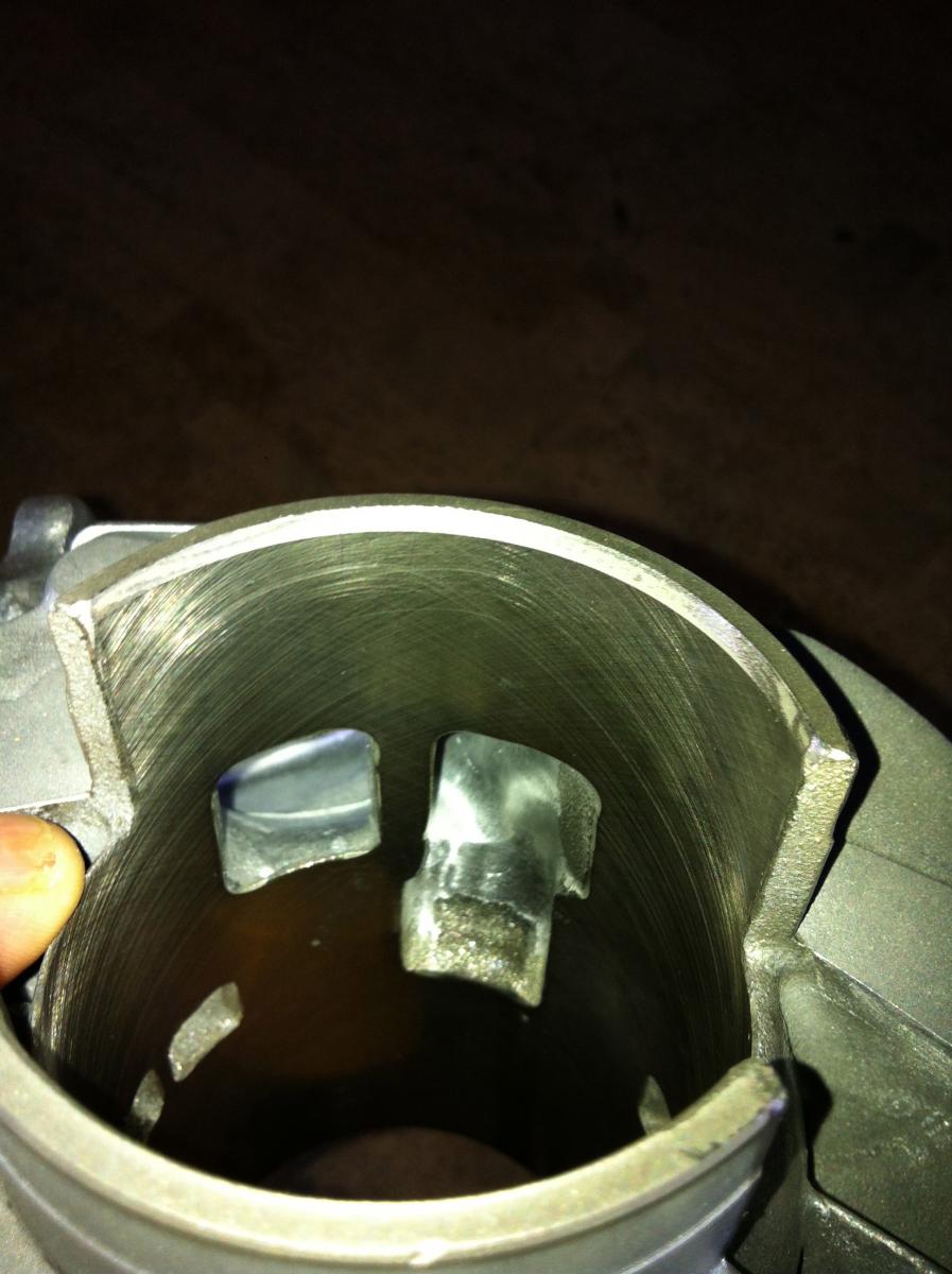

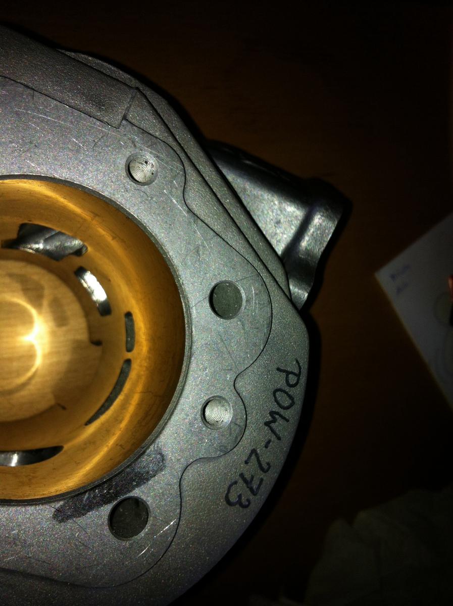

Gibt's hier BITTE irgendwo Bilder von bearbeiteten Kolben und Zylindern (Boostport) vom Mugello mit Verwendung eines Membranstutzens?
Habe selbiges vor und mag nix verhunzen!

bitteschön

@ bambi
Dankeschön!
Wenn ich das gewusst hätte, dass Du so ne schöne Vorlage hast, hättest Du meinen gleich mitfräsen können... :-)
@ bambi
Dankeschön!
hat der herr powes fabriziert...........
richtig. mit einer war es 1,0 mit der zweiten 1,3 und das finde ich ok. ausserdem konnten so die steuerzeiten leicht angehoben werden.
erste probefahrt war schon recht vielversprechend. wirkt etwas spritziger als der vorgänger.
ahhhhchso.
