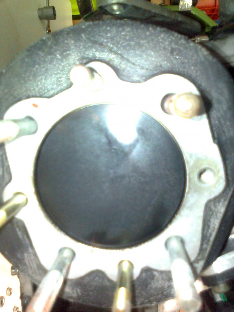

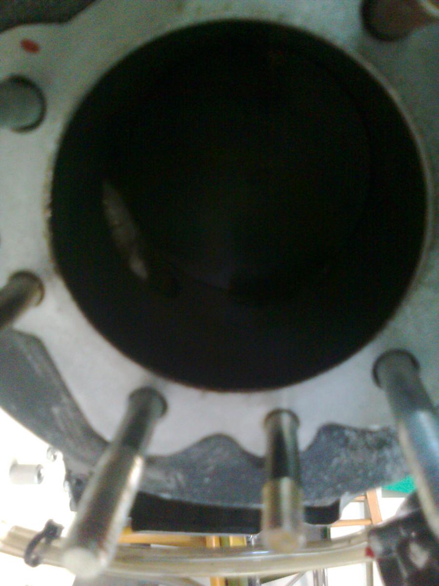

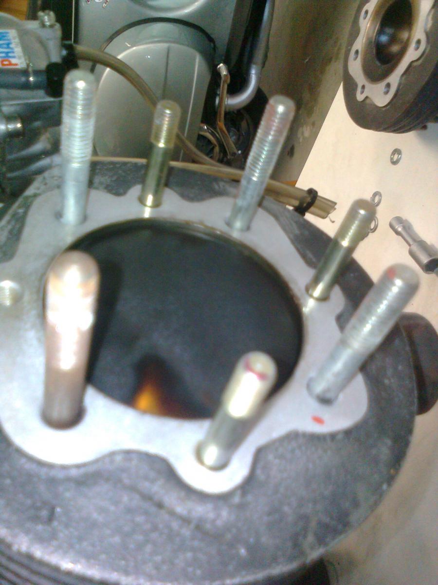

Bei meinem 225 V4 ist der Kopf nicht in die Laufbahn versenkt.
post-6413-0-93845000-1349158086_thumb.jp
post-6413-0-00117900-1349158097_thumb.jp
post-6413-0-02845000-1349158106_thumb.jp
was haste denn da für nen Quetschspalt?
( Einlass ist nicht gepunzt oder?)
2,1mm Quetschkante bei 1mm Fußdichtung und 0,5er Kopfdichtung.
haste auf die verkäuferfrage "darfs nen bissl mehr sein" laut JA gesagt oder fährt man den jetzt mit 2,1???
Ich habs auch schonmal auf 1,4 reduziert mit 0,3er Papierdichtung am Fuss und entsprechender Kopfdichtung.
Keinen Unterschied gemerkt also bin ich wieder in Richtung "save".
Ich wurde auch schon von vielen Seiten ausführlich aufgeklärt über Kühlung etc. pp.
Aber letztendlich konnte ich keinen Unterschied feststellen.
Jetz gehts gleich wieder los....
Was soll bei QS 2,1mm safer sein als bei 1,4mm?
Ich würde viel mehr befürchten, daß die QS bei 2,1mm nahezu wirkungslos ist und das Laden dabei heißer läuft.
irgendwie kann ich mir nicht vorstellen das es keinen spürbaren Unterschied zwischen 2,1 und 1,4 gibt
Ich habe kein EGT, kann das also leider nicht konkret prüfen.
