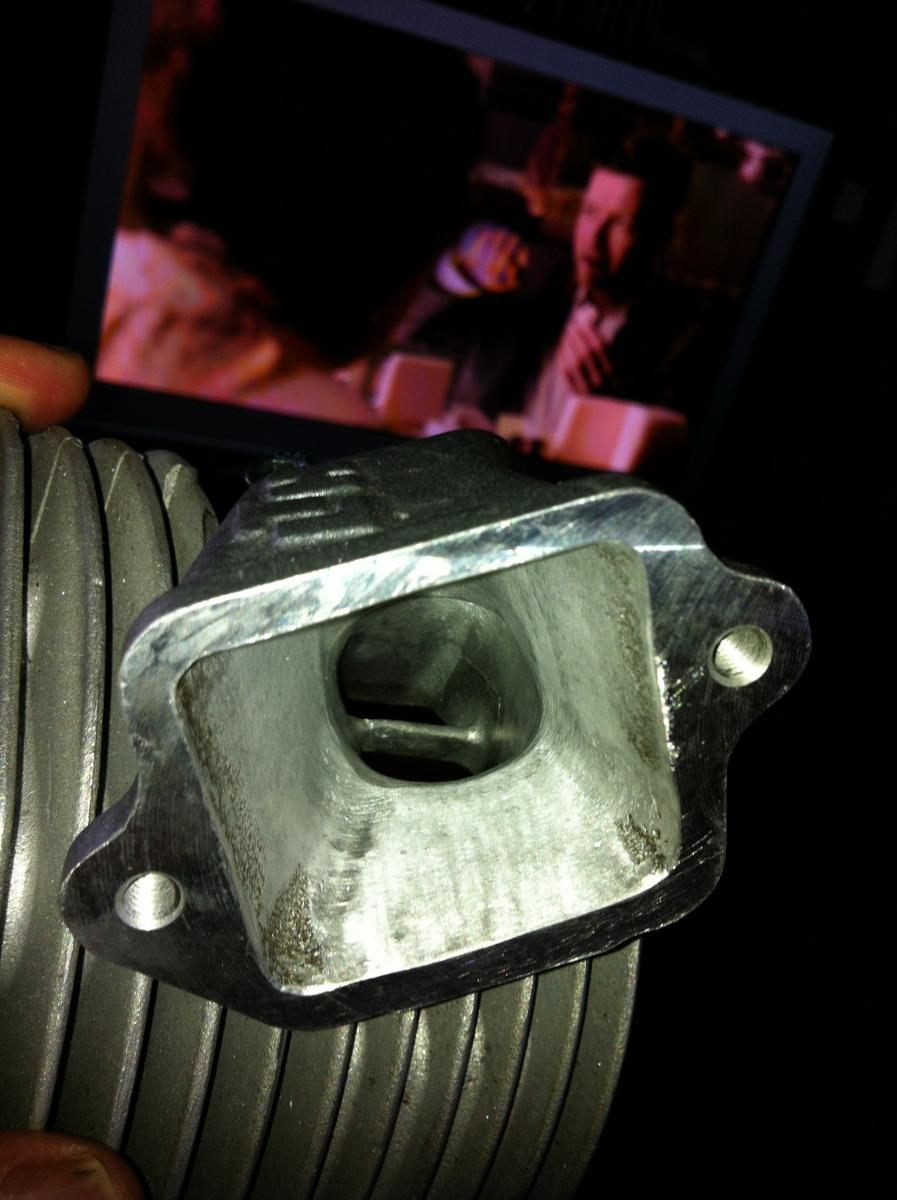

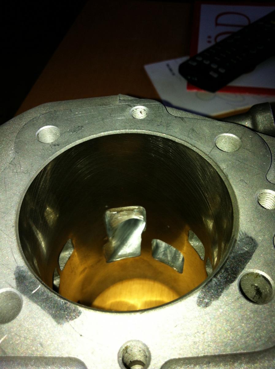

so.....
200 mugi für das sparefrohmoped vom meister powes geportet
wird auf 62er/110 welle mit 28keihin, angi und vari laufen ..........122üs , 175aus

So, der Problem-Motor ist wieder ausgebaut und die Steuerzeiten sind vermessen...
Das kommt mir sehr seltsam vor alles...
Zylinder ist unbearbeitet, Welle ist 58/107 ca. 0,8mm Fudi, um auf 1,4mm QS zu kommen...
Überströmer 125°
Auslaß 186°
Einlaß 152°
Da stimmt doch was nicht....
Zumindest wundert mich jetzt nicht mehr, daß das ohne Membran und mit Clubman nicht abstimmbar ist....

schaut gut aus
aber bringt das aufreisen des boosts schon soviel
sonst könnte man ihn halt im späteren moment immernoch ohne mumu fahrn
Läuft ohnehin auf Monzakolben ......
Vorgabe war verbrauch niedrig halten , bei unkompliziertem mumu Wechsel und Haltbarkeit
