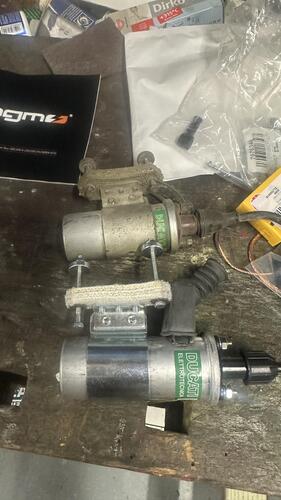

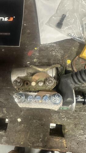

  1. Das spricht doch für Ducati Style 12v Zündung

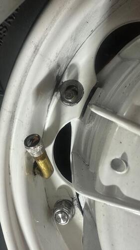

  2. Felge war eine neue (erste lange Ausfahrt) AF Italia. Hatte die AF und eine Scootopia zur Auswahl ( vorher war 6 Jahre lang eine Scootopia verbaut). Habe meiner eigenen Dummheit geschuldet, die AF Italia statt die Scootopia lackiert. Jetzt ist wieder eine Scootopia verbaut und eine neue BGM Felge verbaut. die Auflagefläche der Scootopia ist definitiv größer.
  3. Nachtrag! Alle 4 Bolzen schauen in etwa so aus! Wenn ich daran denke, dass die letzten 20km vollgas auf der Autobahn waren….
  4. War definitiv mein Fehler. Trommel war neu lackiert mit Füller und allem. Muttern bekommen immer etwas Lockdite. Die waren alle noch fest. Ich denke es hat mir einfach die Farbe zwischen Felge und Trommel weggerieben. Die fehlende Farbe hat schon gerreicht. Hätte ich am ersten Abend alles nochmals nachgezogen, wäre das nicht passiert.
  5. Wellenscheiben. Fahre das seit Jahren auf der Felge. Trommel war neu, Wellenscheiben auch. An der Trommel hat sich der neue Lack weggerieben. Hat anscheinend schon gerreicht.
  6. Am WE 500km durch die Alpen. Vor Abfahrt Rad noch nachgezogen. AF Trommel war brandneu . Schade um die gute BGM Felge.
