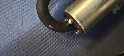

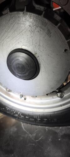

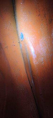

So, kein guter Tag heute. Komme gerade von einer 5km Probefahrt. Egig Curly 1,5mm auf V50:
Leider durchgefallen.
Steht oben am Rahmen an und schleift an der hinteren Fettabdeckkappe. Bin schwer angepisst, da die teure Beschichtung und der neue Lack im hinteren Radhaus im Eimer sind. Ich gehe jetzt Bier trinken und schaue mir das morgen noch einmal in aller Ruhe an. Was mir eben auch noch auffiel: die Krümmerflanschbohrung ist im Rundloch 8,23mm, aber im Langloch 7,81mm. Also wieder nacharbeiten, Dremel dran, Feile dran, Haarlinial dran.... Das sind zwar Kleinigkeiten, aber es nervt hart!

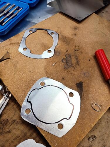

@egig Genau so eine Fußdichtung hätte ich gerne
@Woifal Wie hast das so sauber hinbekommen
vor 34 Minuten schrieb Woifal:
L.G. aus dem Keller der Undichtheit.
Ich leide mit dir, irgendwie sind wir doch alle nicht dicht …
Ich geh mal Bier holen 🍻 das wird schon wieder hässlich …
LG, Nidi
@Vespavecchio

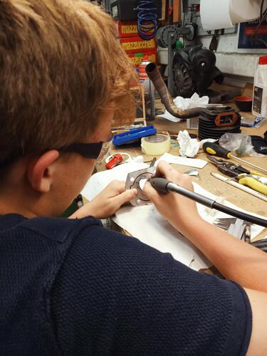

Passendes Material kaufen. Anzeichnen und ausschneiden. Mit Dremel, Feile, Schere und 8mm Locheisen geht das ganz gut. Ich hab zwei 0,35mm Dichtungen gebastelt. Hat etwas Zeit benötigt, bis das perfekt am Gehäuse gepasst hat. Aber das saugt sich nicht mehr an und zerlegt sich auch nicht mehr. Das Thema sollte nun speziell am Fuß erledigt sein!
Anbei noch ein Bild meines Jüngsten beim bearbeiten der Dichtung.
Die Vespa wird seinerseits morgen wieder etwas schneller in die Schule bewegt: -P
Grüße und viel Spaß beim Nachbasteln
Woifal
Oh, ich hätte da leder Handschuhe genommen
Bearbeitet von Smallframefan
vor 14 Minuten schrieb Woifal:
😱 darf der schon egig???
vor 4 Stunden schrieb Smallframefan:
Verstehe ich jetzt nicht.. vor dem fahren kompletten Federweg 1x prüfen. Ist doch immer nötig unabhängig welcher Hersteller

vor 12 Stunden schrieb Smallframefan:
Ich war zwar noch nicht auf der Strasse mit der Dame, aber bzgl dem Curly Unisex 1,5, habe ich auch ein Angst, dass der irgendwo gegen stößt.
Es ist sehr sehr wenig Platz bei der V50. Die Kappe zB. baue ich gar nicht erst an, da der Belly nur ein paar Millimeter entfernt von der Radmutter sitzt. Die Kappe würde definitiv schleifen.
