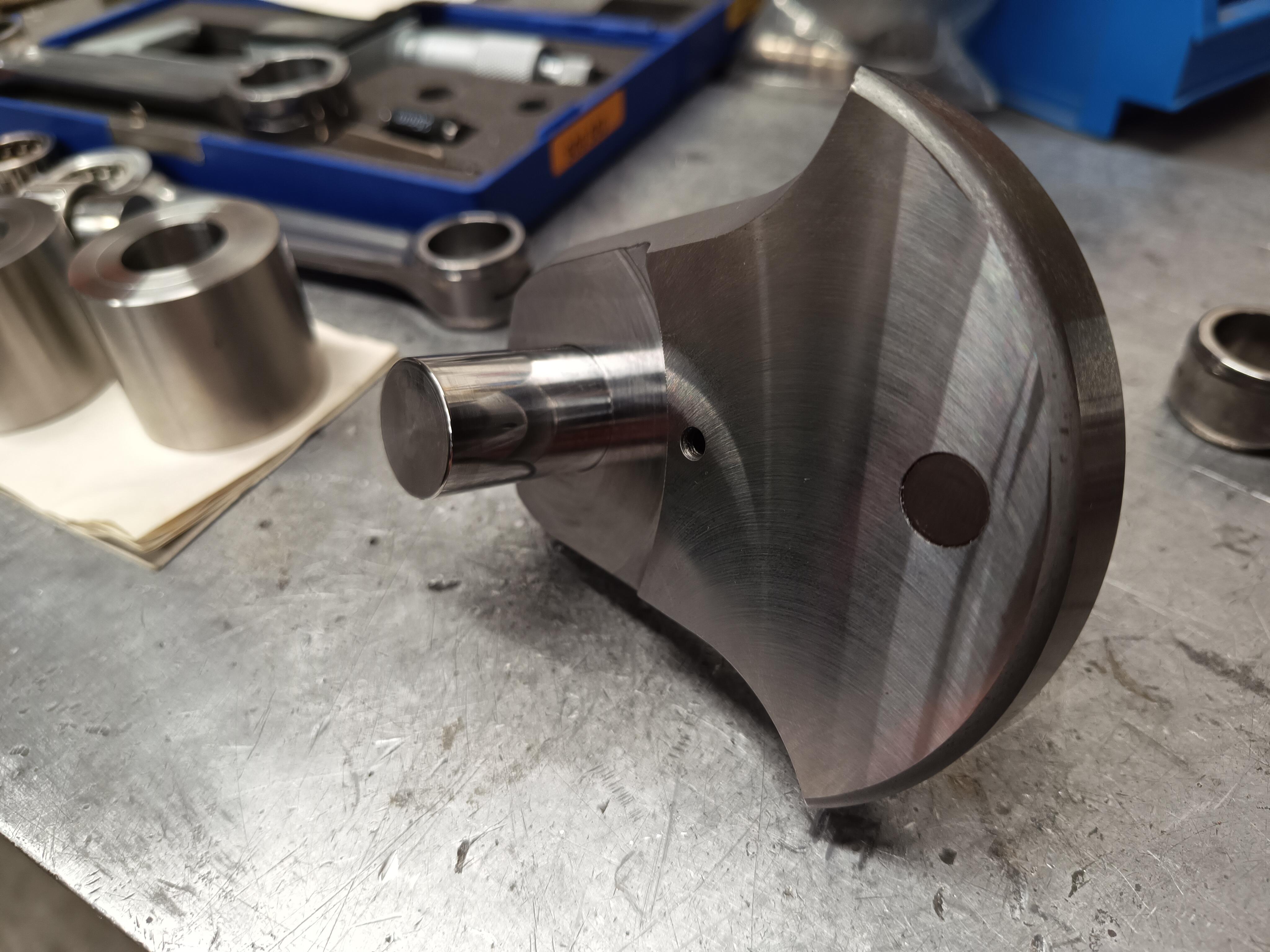

Grad mal etwas CAD gezeichnet was das Meistergewicht (pro Wange) beeinflusst:
Voller Hubzapfen: MG-4g
Wuchtgewicht ausbauen und Loch leer lassen: MG-22,18g
Wuchtgewicht ausbauen und durch Alu ersetzen: MG-20,6g
Wuchtgewicht ausbauen und durch Stahl ersetzen: MG-11,09g
Wangeninnenseite um 0.25mm abdrehen: MG-3,9g
Damit sollte mit kleinen Mitteln viel machbar sein. Kann man ja auch asymetrisch machen
Ich fahre nen besonders leichten Kolben, daher werde ich den Hubzapfen voll machen & das Wuchtgewicht durch Alu ersetzen. Tadaa 36,6% Wuchtfaktor statt 52%
Oder ich mach eine Seite Stahl, eine Seite Alu: 39,8%
vor 5 Stunden schrieb Tim Ey:

Habe meine Welle umgebaut:
1mm Anlaufscheiben
39.0mm Hubzapfen (voll)
Welle aber auf 39.6mm verpresst, weil mir der gekürzte TM Bolzen gefressen hat & ich einen anderen nehmen musste.
Ich kann das mit dem Pressmaß so nicht bestätigen. Meine Welle ging mit dem originalen, gelochten Hubzapfen deutlich grantiger ausseinander als mit dem vollen Hubzapfen wieder zusammen. Ich habe aber auch die Durchmesser nicht gemessen.
Ich vermute, dass die Welle original geklebt ist.
Wuchtgewichte habe ich entfernt.
Damit pendelt die Welle bei 26-31g Einhänggewicht am Pleuel aus. Habe das Gewicht jetzt aber nur auf 5g genau, da die Welle schon mit einer M8 Mutter weniger fast ausgependelt ist.
--> werde jetzt wie geplant eine Seite mit Alu eine mit Stahl montieren und komme damit mit meinem 238g Kolben auf 37,36% Wuchtfaktor
Gruß Tim

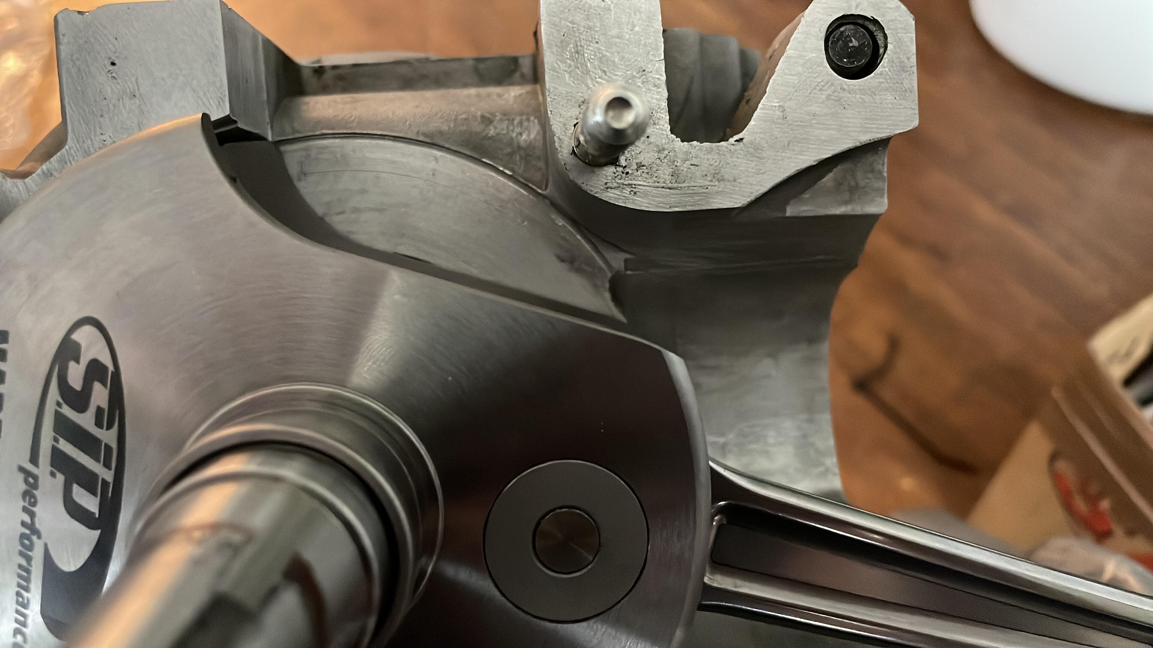

Hat jemand zufällig ein Foto von einem geöffneten Block mit eingebauter 62 Hub Sip Performance Uncle Tom Welle (bevorzugt Lml Block ohne Nummer)?
Gerne per PN. Danke
Bearbeitet von Vemza36

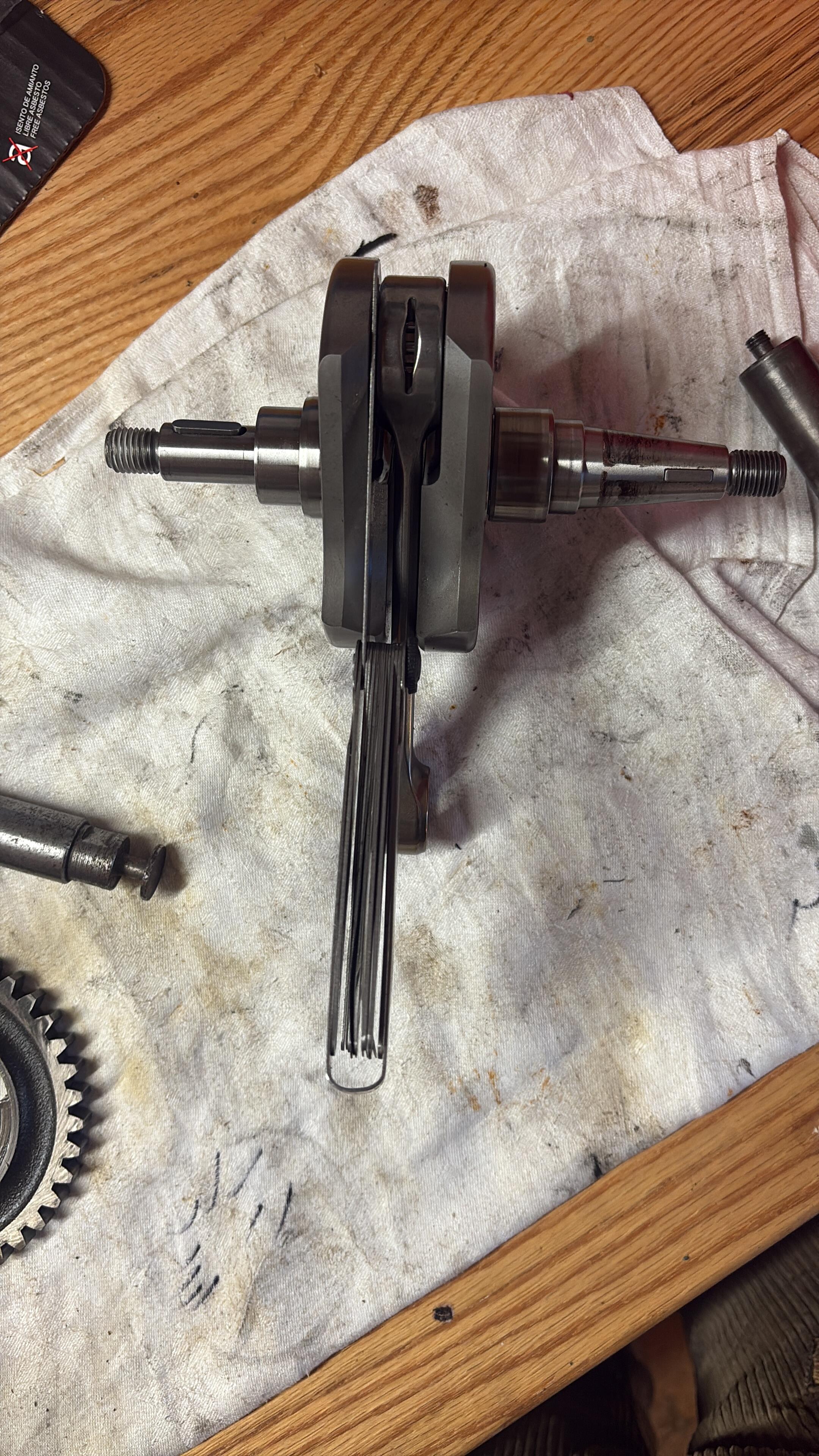

Hallo
beziehen sich die Probleme bei alles Sip Performance Uncle Tom Glockenwellen,sprich auch für die 64/127 ?
gruss Chris
Hallo!
Meine Welle ist auch defekt gewesen, wurde reklamiert, ist beim Hersteller mit neuen Lager und Pleuel versehen. Jetzt ist die Welle beim @powerracer….
Vielleicht schreibt er auch was dazu, wenn er Zeit hat…
Gruss Auge
Bearbeitet von Auge82

Hi Chris,
ich habe eine Schachtelneue 64er Uncle Tom welle hier liegen, von außen (ohne zu zerlegen) gemessen ist eine Wange gut, sprich die Planparallelität passt, die andere Wange nicht. Pleuelspiel am oberen Rand des Korridors.
Welle wird definitiv vor dem Einbau zerlegt und die nicht passenden Sachen angepasst, sowie das HighQ Lager verbaut.
Ebenso sollte im Winter noch eine 64er Uncle Tom zum vermessen und gegebenenfalls anpassen hier aufschlagen.
Bearbeitet von vespa-joe

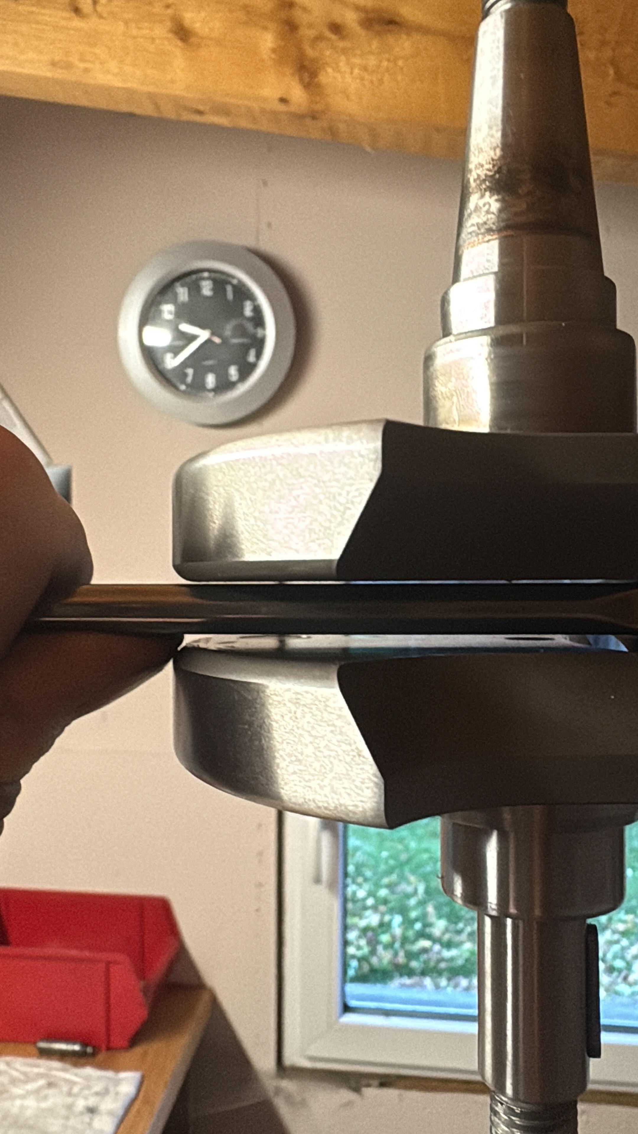

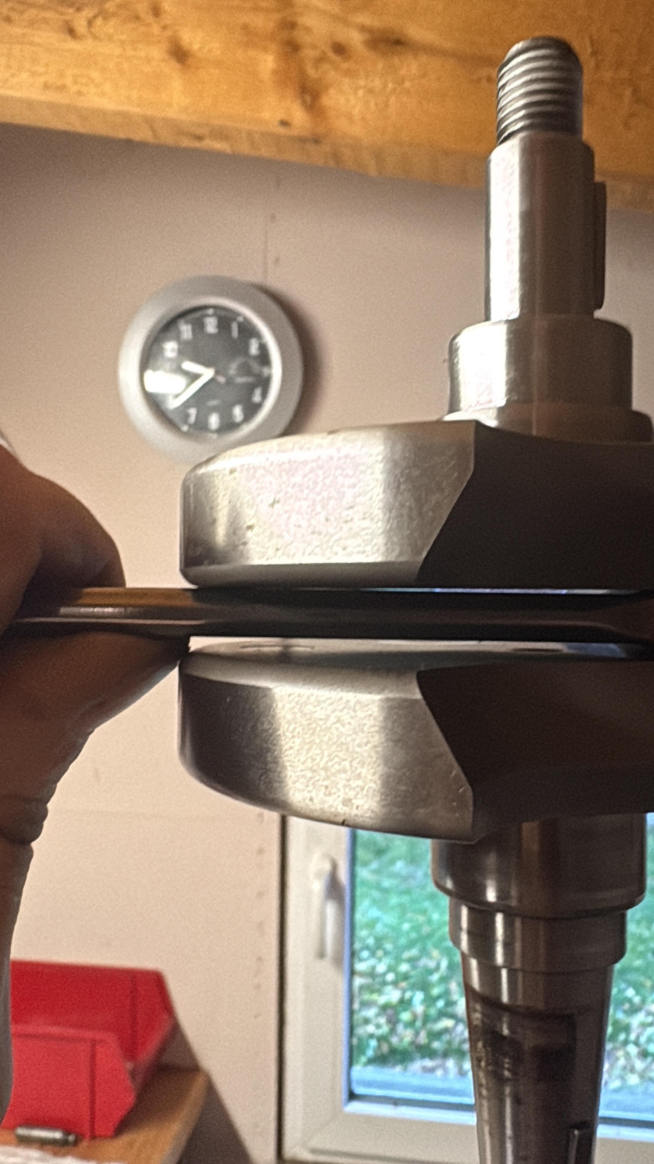

Im Moment bin ich sehr, sehr eingespannt.
Ein paar Sachen haben sich gebessert bei den SIP Uncle Tom Wellen, z.B. werden die HZ im Wangenbereich nicht mehr kplt. gestrahlt.
Es wird von aussen ein ca.5mm breiter Rand glatt gelassen.
Von der Parallität her weniger fehlerhafte  Wangen, aber immer wieder tauchen fehlerhafte auf.
In paar Tagen mehr:thumbsup:

so nebenbei wurde mir heute eine Aussage von nem SIP Mann betreffend der zu 99,9% zu grossen Axialspielen an den Pleueln zugetragen.
Ich musste echt grinsen, als die Aussage kam, "naja, das ist dem Helmut sein Ding!";-)
Ich frag mich nur, die schlimmste SIP Uncle Tom Kuwe die mir unterkam, hatte 9/10mm Axialspiel.
Entweder arbeite ich wirklich penetrant zu genau, aber die Vergangenheit hat sich gezeigt, das sich solch genaues arbeiten doch lohnt.

So gut kann das nicht sein!
Hier mal meine welle. Gekauft 02/23.
