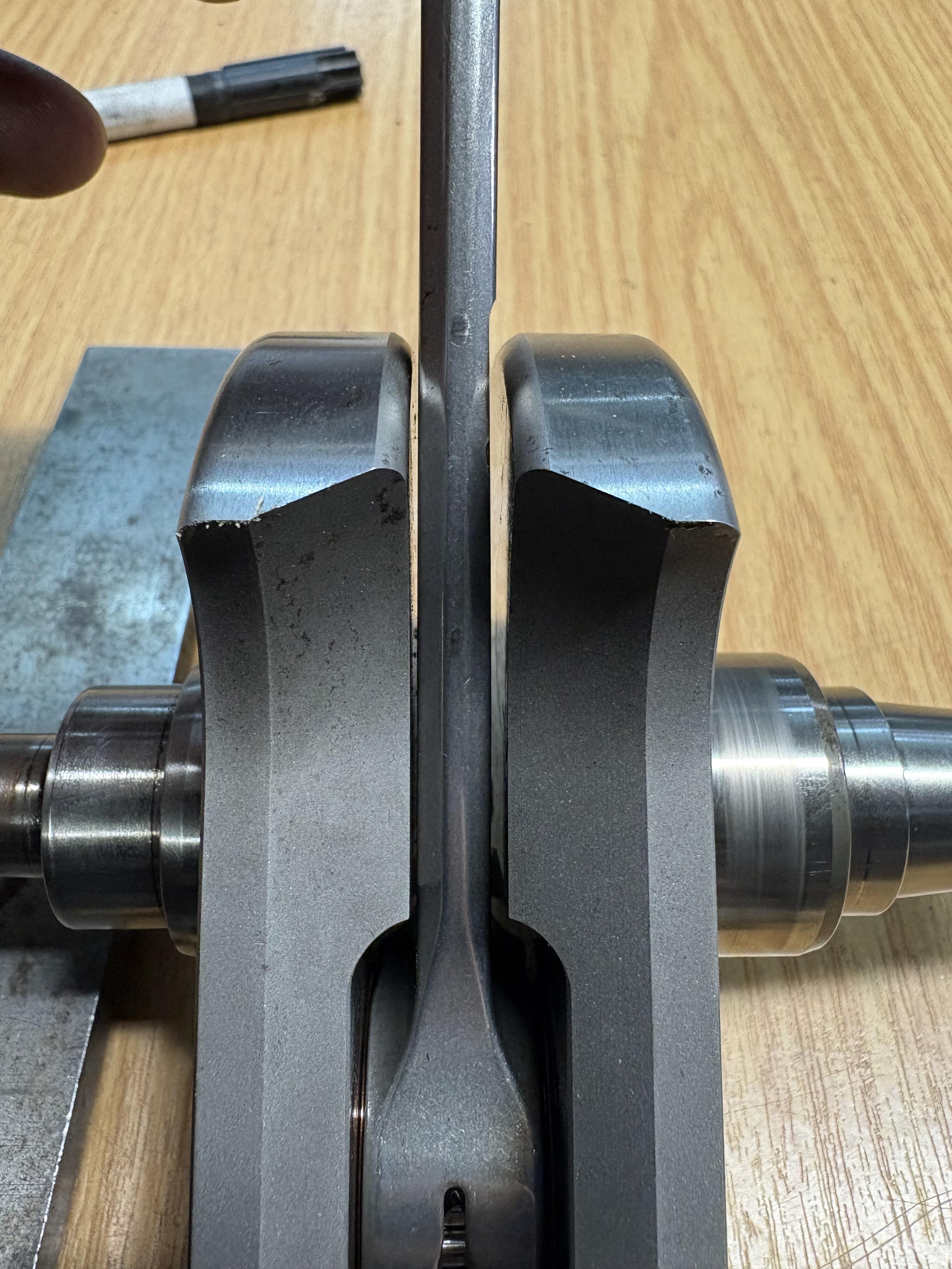

Die anderen Details "leider" noch genauso nicht zufriedenstellend, knapp 0,8mm Axialspiel AS zum Pleuel,
und auch weiterhin zu geringer Abstand des Pleulschaftes zur Wange, mit Fühlerlehre gemessen ca. 1/10mm.

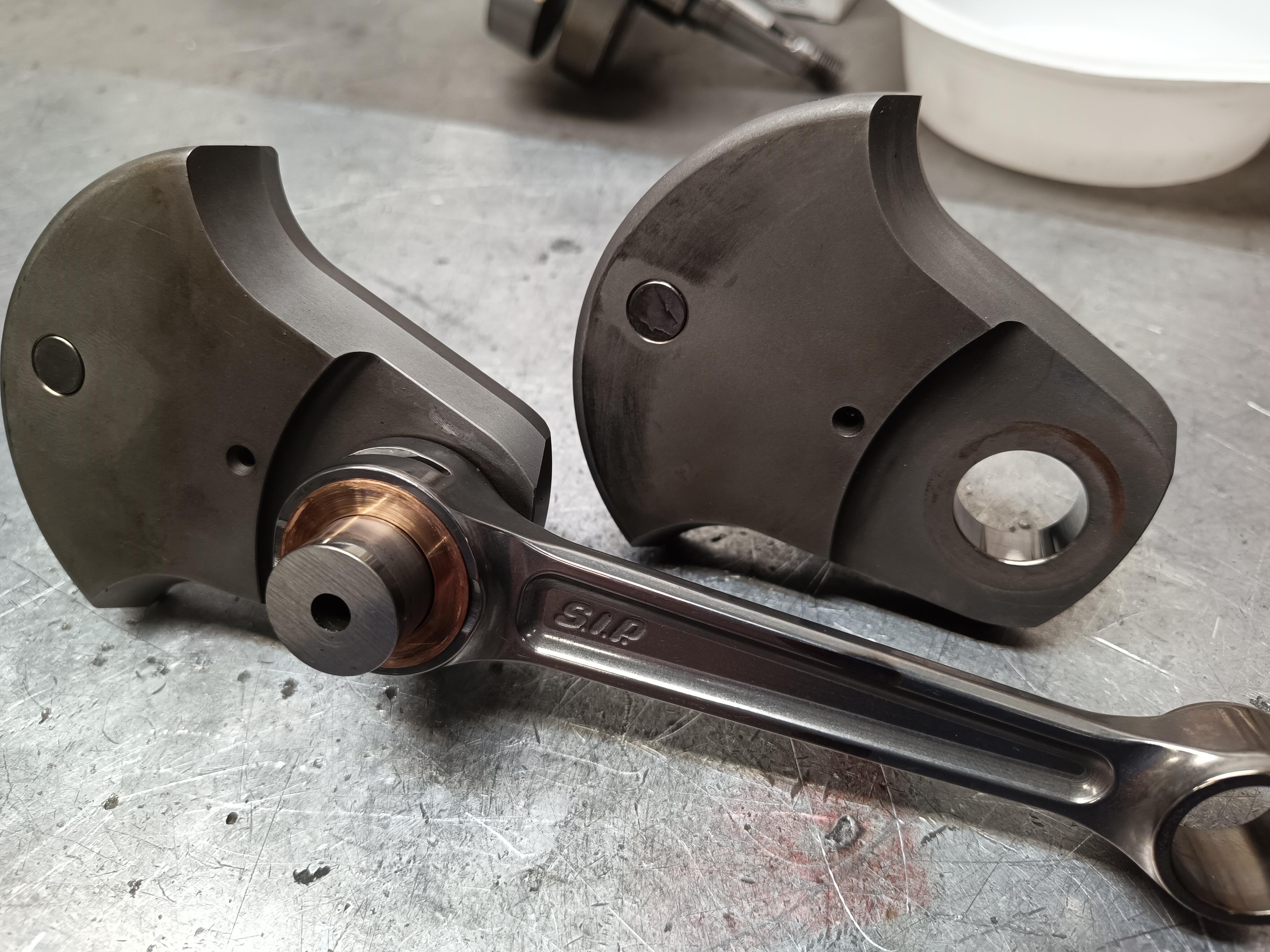

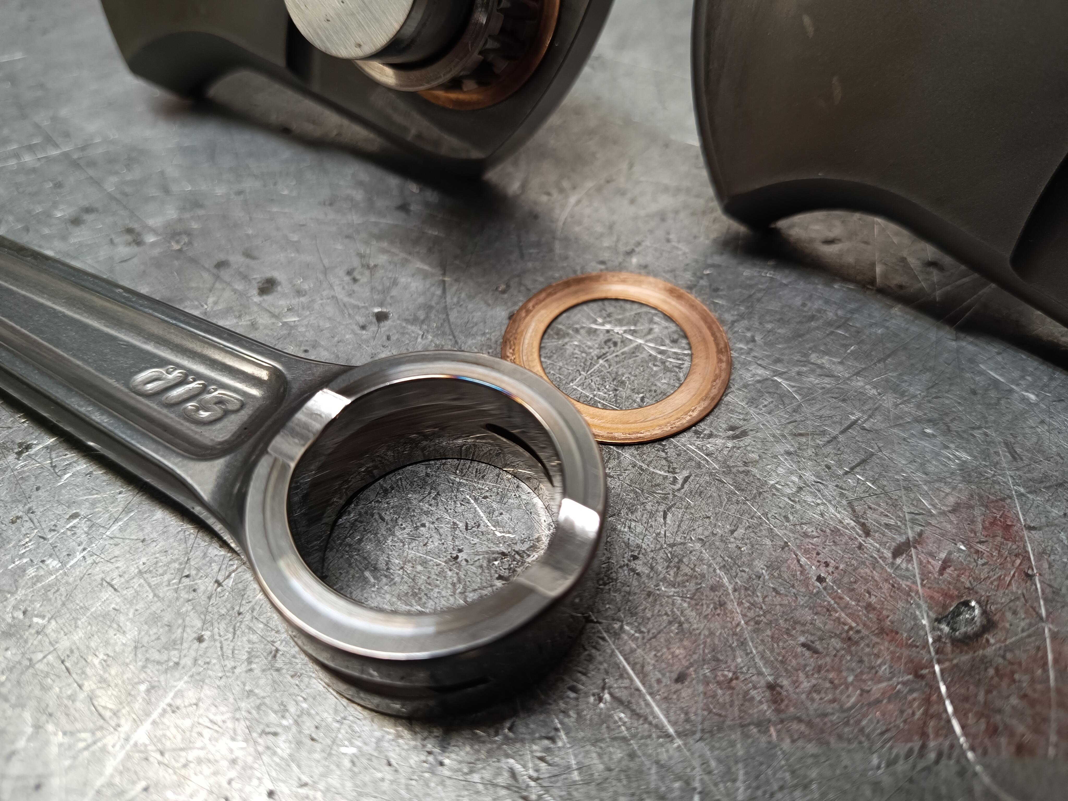

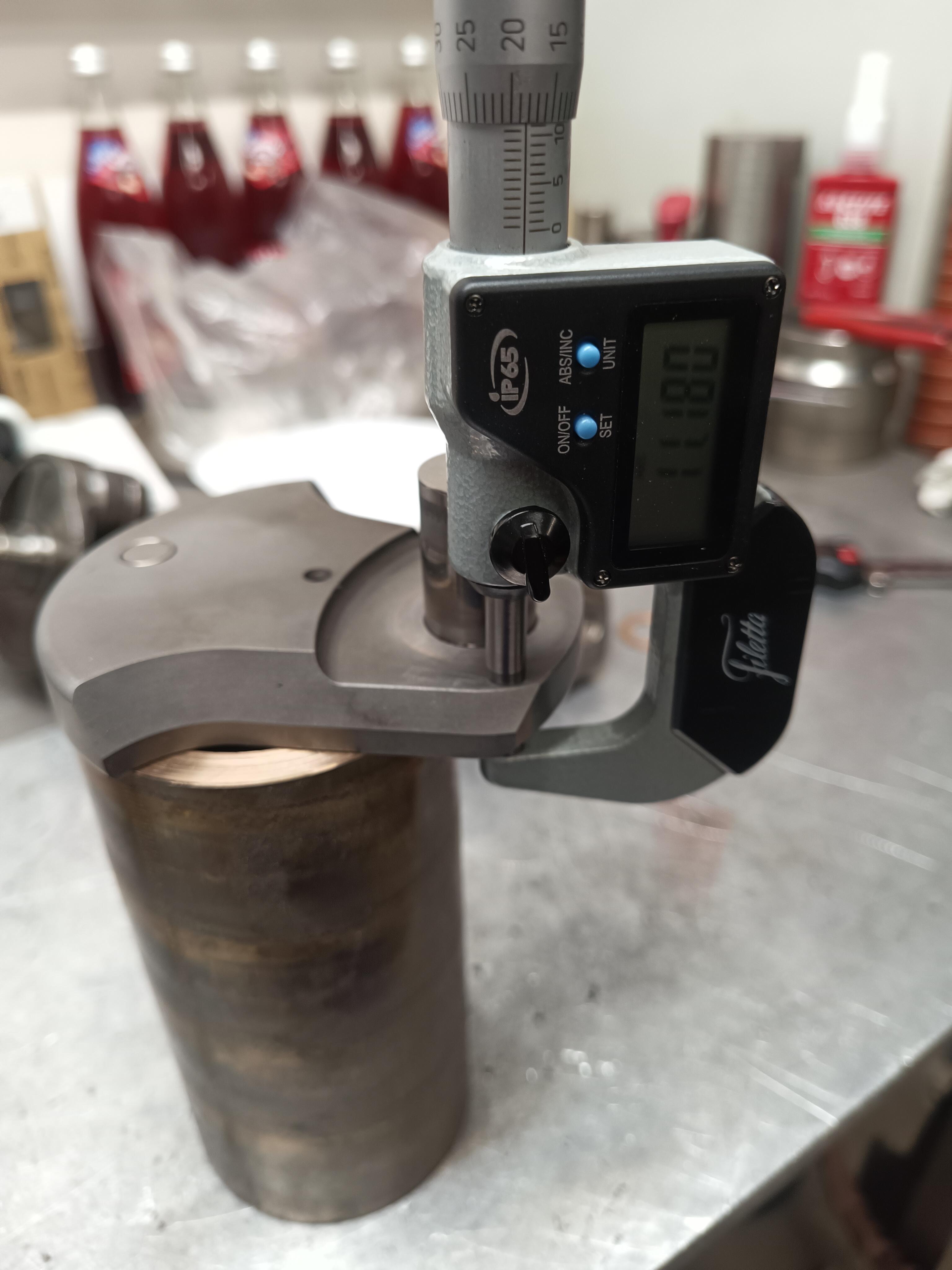

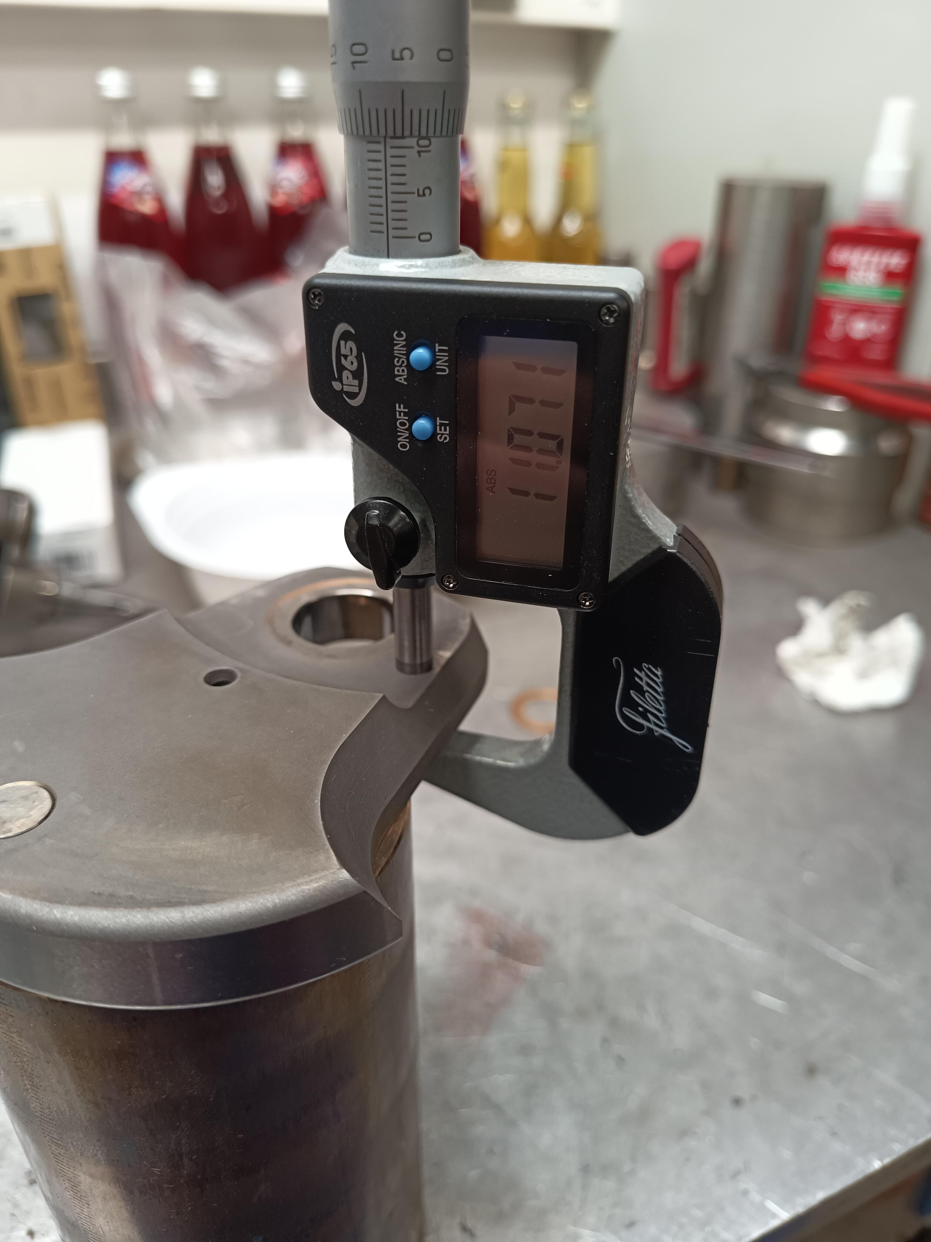

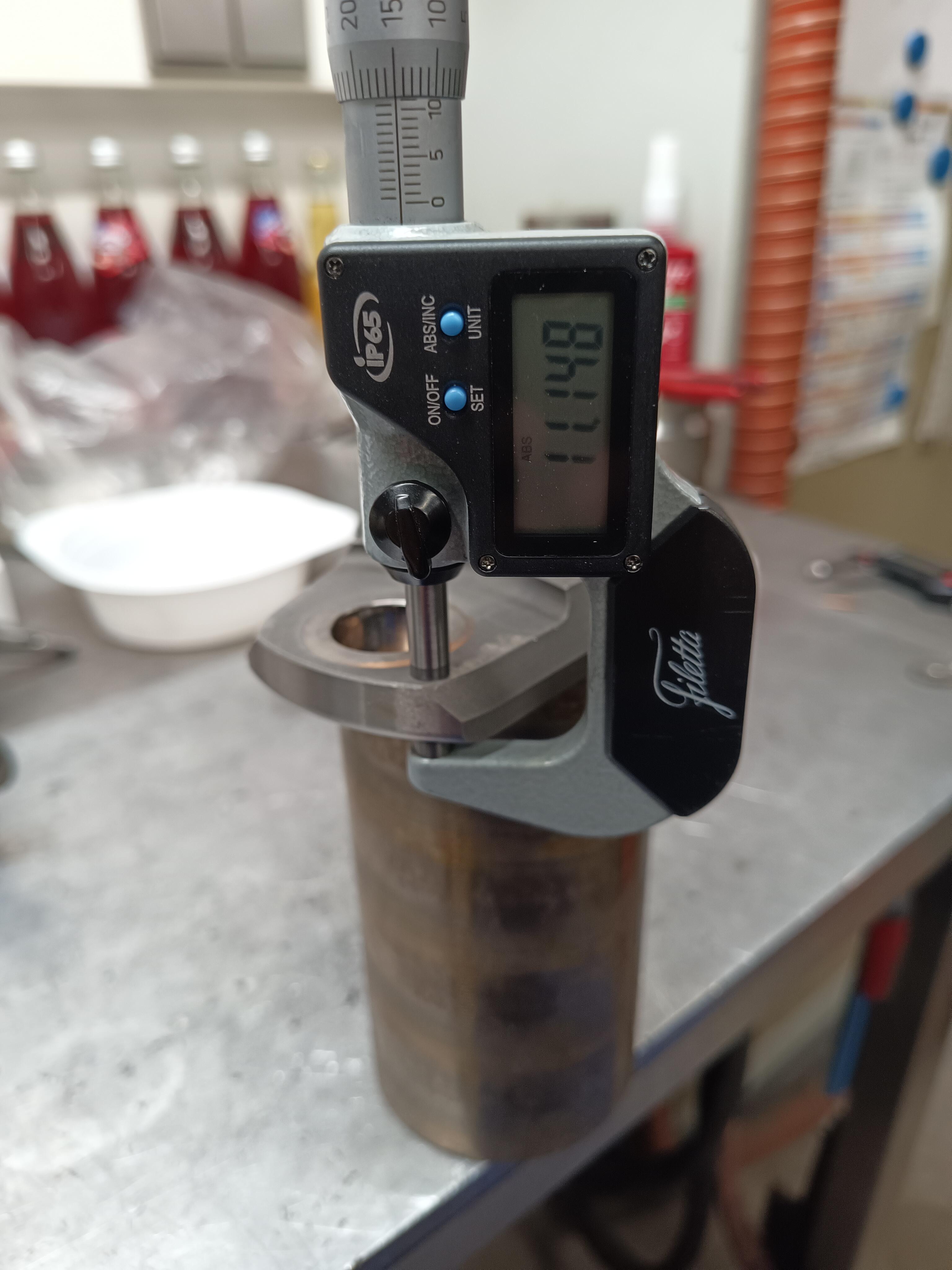

Hab heute mal meine Welle aufgemacht und begutachtet...
Aus Sicht eines blöden Schlossers ist der Fall für mich jetzt glasklar :-D
Was mir außer dem erwarteten Verschleiß sofort ins Auge viel war das tragbild der Lager, Anlaufscheiben und auch die angelaufene stelle an der Innenkante :blink:
Auch der Verschleiß am Auge ist beidseitig und über Kreuz auf der außenseite erhöht.
Bei der Anlaufscheibe auf der Sip-Logo Seite ist sogar das Lager dagegen gelaufen und hat die Scheibe leicht verbogen.

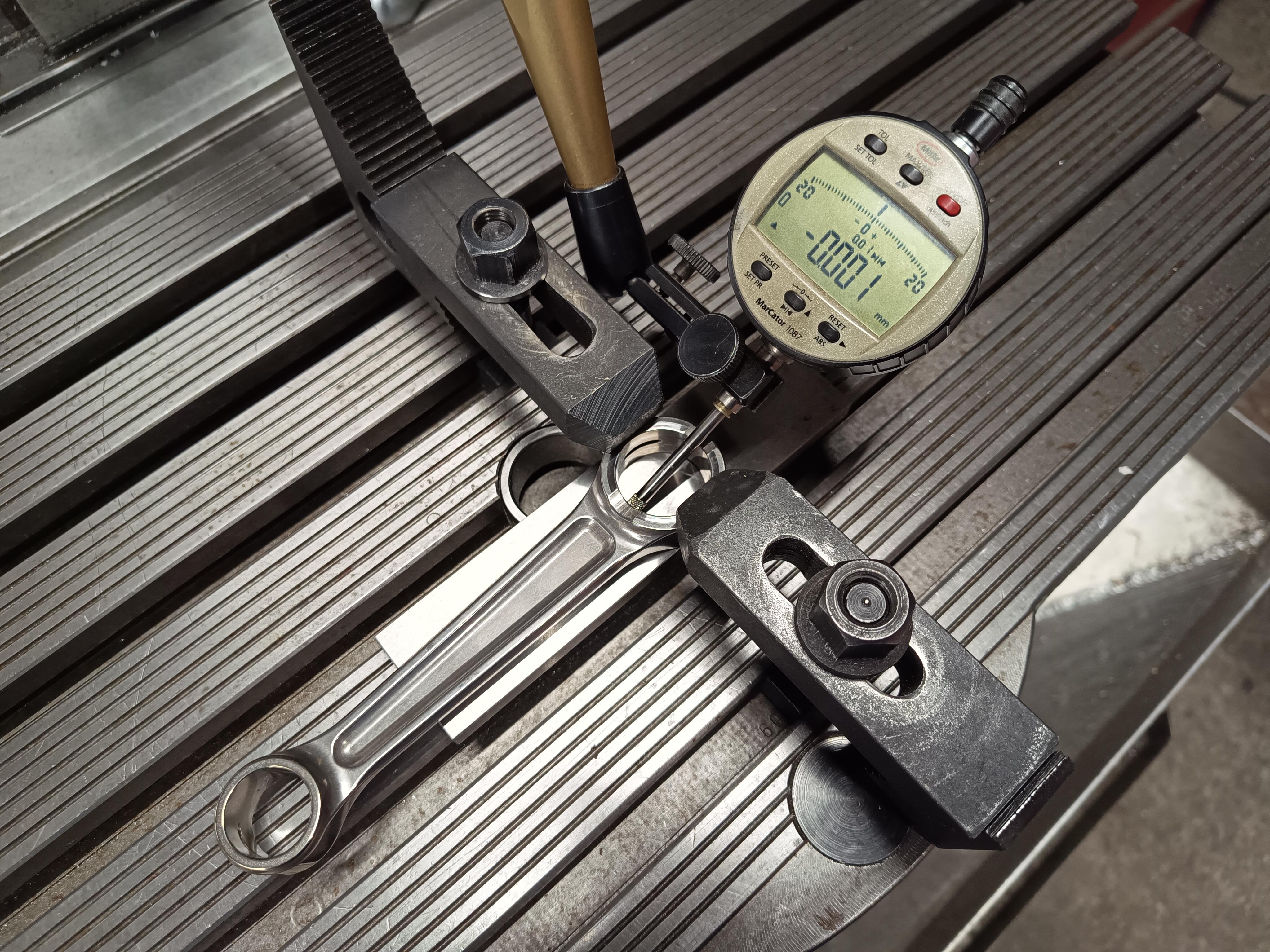

Also erstmal Ursachen Forschung beim Pleuel:
Da kann ich euch aber alle beruhigen, die Primatist sowohl auch das BGM Pleule sind hervorragend beidseitig im Winkel.
Auch Volkers auf die verbliebenen intakte Fläche hatte keine Abweichung.
Gemessen wurde jede Seite 2x in Auf- und Abfahrt im Kriechgang, mit der Abweichung von max. +/- 0,001mm ist hier alles Top :thumbsup:

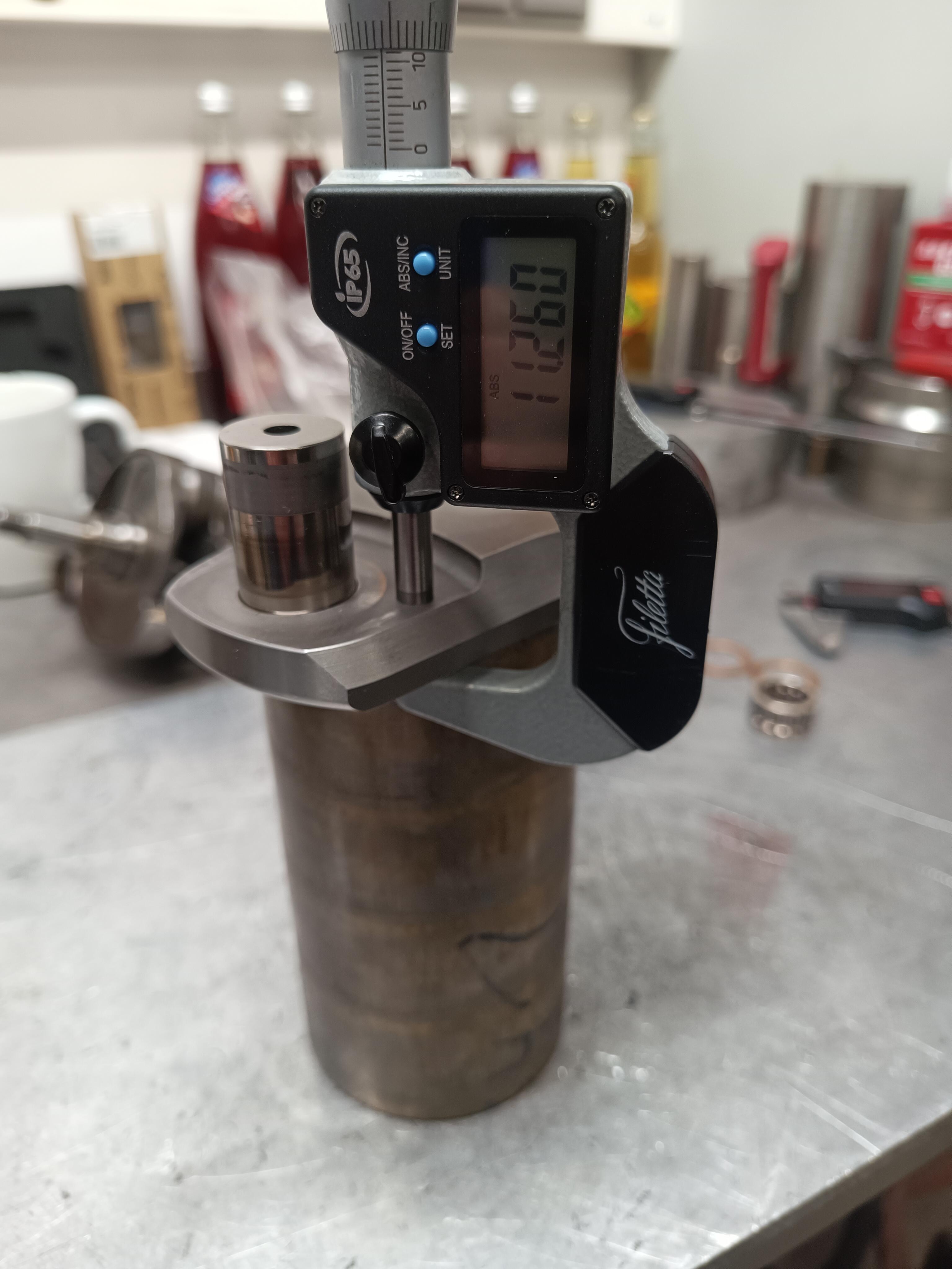

Dann die Ausfräsung für das Pleulauge mit dem Messschieber befummelt und gleich ein komisches Gefühl gehabt.
Siehe da fehler gefunden :whistling:
Selbst mit der Messschraube immer noch ein komisches leicht wackeliges Feedback...
Kein Wunder also bei bis zu 0,08mm Abweichung der Wangebreite, wohlgemerkt natürlich nur außen.
Aber das tragbild mit Kupferresten spricht ja für sich...
Also für mich ist jetzt klar dass das hohe seitliche Axialspiel in Verbindung mit den schräg gefertigten Wangen einfach ein kippen / wegdrücken des Pleuels erzeugt und den Verschleiß so frühzeitig fördert.
Im klartext heißt es dann also wangen abfräsen :crybaby:
Im extremfall Volker ist die Sache natürlich noch nicht geklärt, ich denke auch dass hier noch eine Ursache von Nöten ist um diesen perversen Verschleiß zu erzeugen.
Gruß Andy
Sehr gut eruiert @VbTuning:thumbsup:da jedes Pleul bei Kurvenfahrt axial anläuft wird durch die anstehenden Kräfte der Pleulfuss ausserwinklig an die Wange gedrückt a u s s e r  man führt das Pleul oben!
Ich muss zugeben, eigentlich sollte das passen und wäre nie auf die Idee gekommen hier die Genauigkeit anzuzweifeln und nachzumessen, aber selbst ich lern "jeden" Tag dazu!!:wallbash:
Wir hatten schon beim ermitteln mittels Digi- Tiefenmaß der dickeren AS bemerkt, das von der Stirnfläche des HZ ganz nah am HZ zu der Wange link's zu recht's eine Differenz von diesen ca. 7-8/100mm messbar waren.
Aber niemals die Wangendicke in dem Bereich angezweifelt?:-(
Hier passiert natürlich auch im kplt. Pleul- Kolbentrieb in der Auf und Abbewegung eine Rotation.
Dies ist natürlich für einen perfekt eingelaufenen Kolben nicht sooo, toll ganz zu schweigen von mehr Reibung, Reibungswärme usw..
Dann leidet dadurch das Radialspiel der Pleulfussbohrung und sieht nach rel. kurzer Laufzeit dementsprechend bescheiden aus.:???:
Geschweige die Planflächen des Pleulfusses, AS, Deformation der AS usw., dieses Manko kaschieren selbst grössere AS nicht.
Fazit,
das die Welle halbwegs vernünftig verschleissfrei laufen kann wird die Liste der Nacharbeit weiter verlängern.
Man könnte dann unten schon fast mit 1mm dicken AS arbeiten wenn alles planparallel nachgearbeitet wird.
In diesem Bereich muss eine Planparallelität von max. 1/100mm vorgeben werden,
d.h., nach dem Härtegang "muss" diese Fläche nochmals zerspanend nachgearbeitet werden.
Da hat der Kaufmann wieder mal gegeizt!:crybaby:
Da wäre aber schon fast der einfachere Weg das Pleul oben im Kolben zu führen,
Eure Meinung dazu?
Nur wenn die Kuwe schon einige km runter hat weiss man ja nie wie das da unten innendrin vom Verschleiss her aussieht.
In der Preisliga sollte man eigentlich annehmen das es solche Ungenauigkeiten nicht geben sollte.

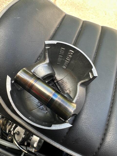

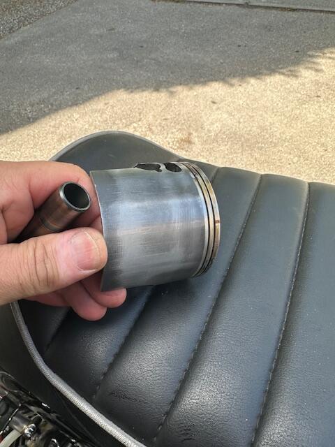

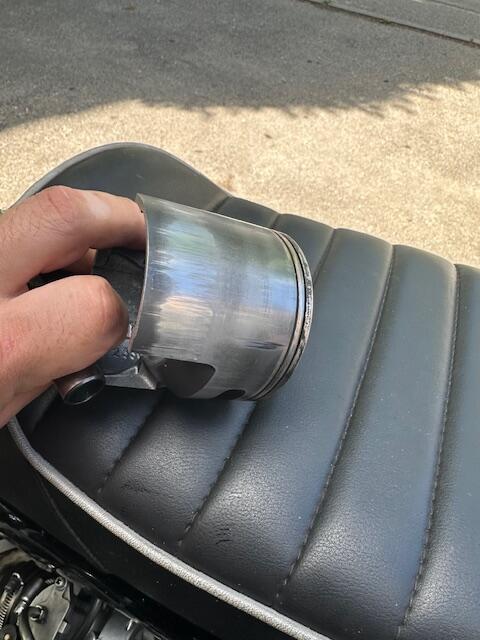

Hallo!
Auch meine Welle hat es erwischt!
62mm Hub für Quattrini…
Und jetz?
Alles neu gewesen, keine 300km gefahren, Zylinder hat Riefen bekommen, schon sehr ungeil das Ganze!
Schadenersatz?
Bearbeitet von Auge82

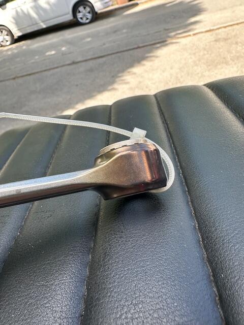

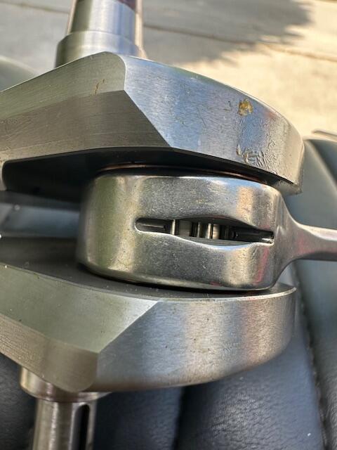

Ich hatte im 244er Topic mein Problem geschildert.... jetzt wird mir einiges klar
Fotos später
IMG_2296.thumb.jpg.35585f562f2b58abf768d209745b2d80.jpgIMG_2297.thumb.jpg.e79ccbc8de015b4d30cb4a402e949c75.jpg
IMG_2298.thumb.jpg.4d2a1e54e551e19aaf1a05c42e8f5acb.jpgIMG_2299.thumb.jpg.a1be0a19c3385b367eb6cd31384a2780.jpg
Pleuelauge oben schön angelaufen, Kolbenbolzen ebenso. Unteres Pleuellager kann ich nicht beurteilen, lässt sich aber links rechts grosszügig verschieben und "biegen". Kolbenring (unterer) ging schwer raus, oberer ohne Probleme. Abrieb von der Beschichtung deutlich, Zylinder aber ohne Spuren.
Laufleistung etwa 2500km mit M244
Bearbeitet von zimbo
vor 17 Stunden schrieb Pholgix:
So einen Schaden habe ich schon zweimal gesehen, war beidesmal ein Grauguss Zylinder, bei dem die Kanalkanten nicht entgratet waren. Die waren so scharf, dass sie genau in dem Bereich um den Auslass und die grösseren Überströmer schön die Kolbenringe weggeschabt haben. Sah exakt so aus wie hier... wir haben den Motor zum Glück rechtzeitig aufgemacht!
Naja, bei meinen Zykinder mit dem Schaden waren beide Kolbenringe rundum ca. 1,1mm abeschliffen, nicht nur an den Überströmern, oder so. Bis eben ein Kolbenring mal eingehakt hat.
Warum die Kolbenringe so verschlissen waren? Da hat der Abrieb vom Pleuel und der einen Wange wohl dazu beigetragen.
Wie schon @VbTuning geschrieben, bis zu dem Schaden lief der Motor auch normal, in Summe knapp 4.000 km.
