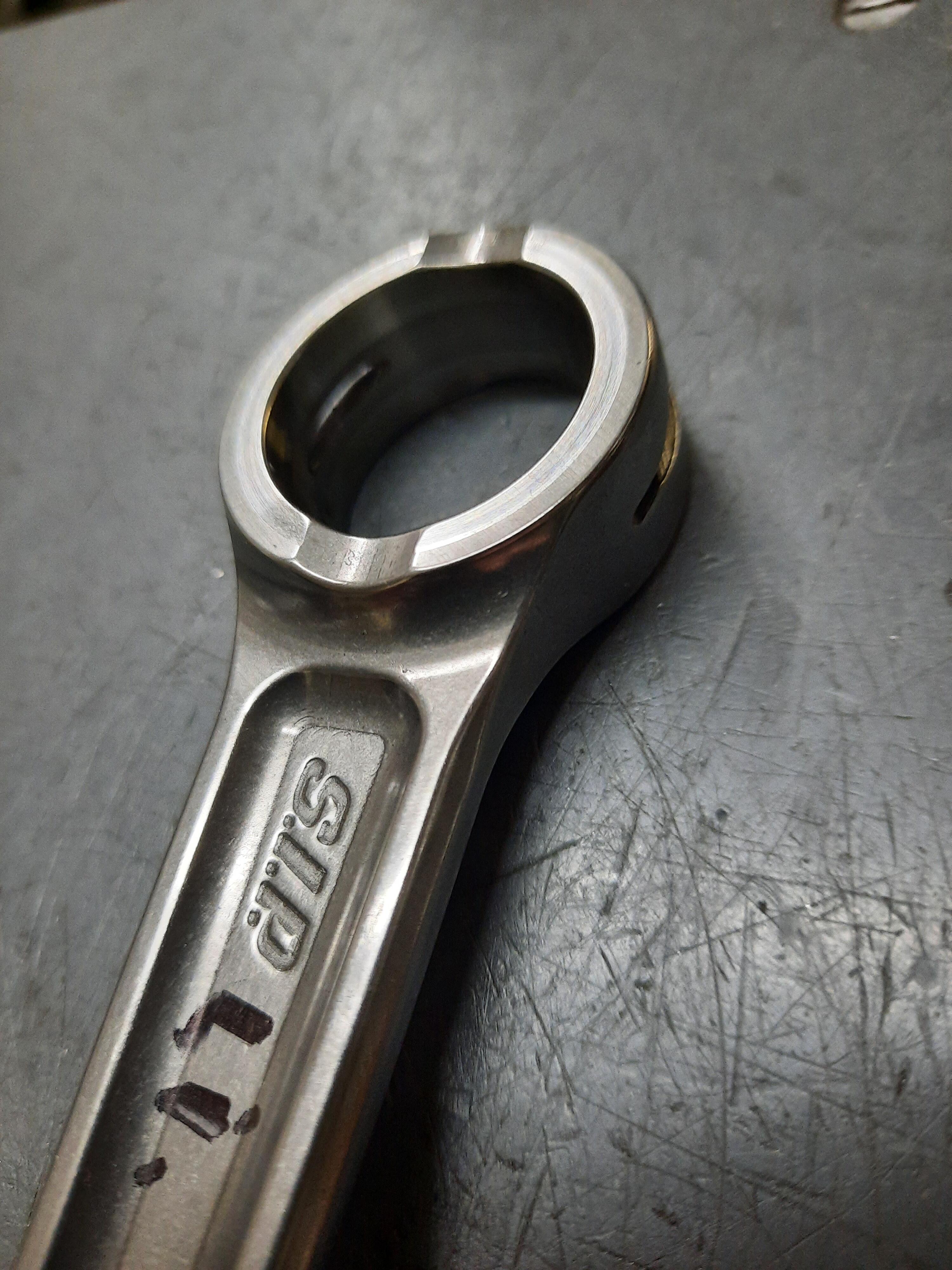

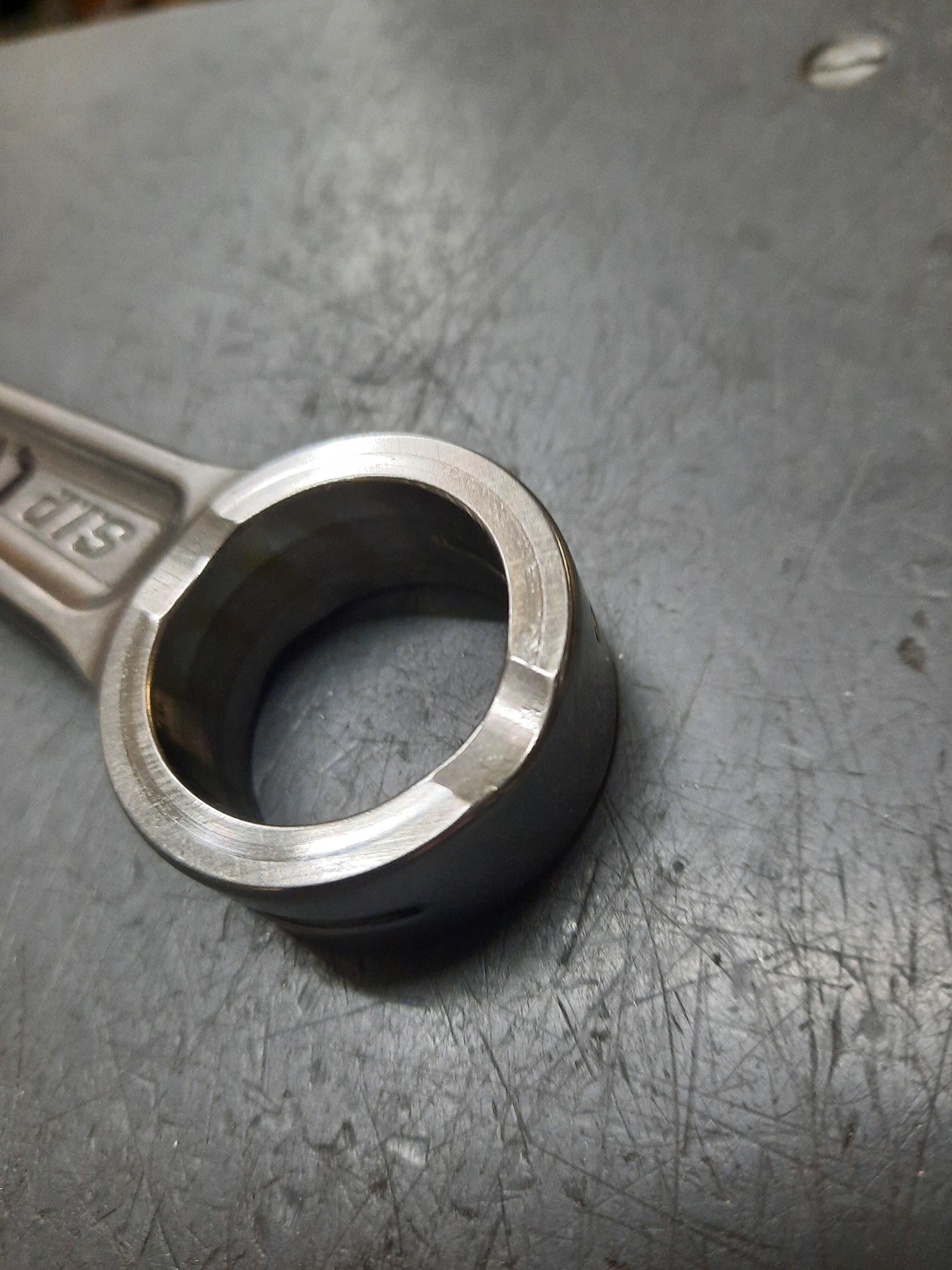

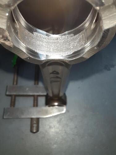

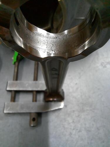

Ich schreibe ja nicht oft etwas, aber dieser Fall wird wohl einige hier interessieren :censored:

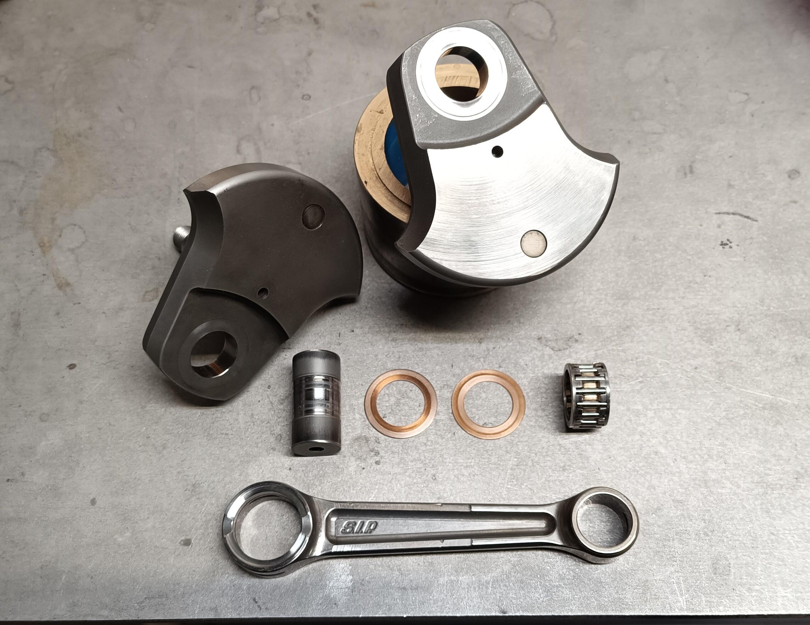

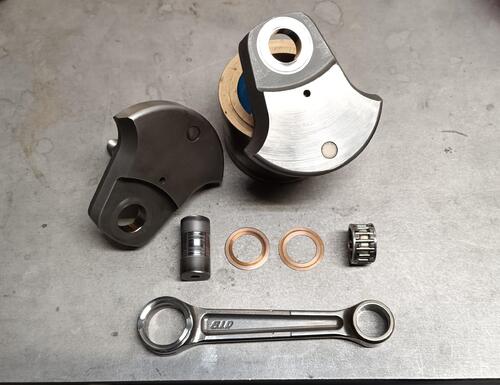

Hier also ein paar Bilder von der gestern zerlegten SIP Uncle Tom Welle meines Freundes @VoikaZ mit 62mm Hub und 127mm Pleuel, eben so wie wir sie alle fahren in Verbindung mit dem M244.
Die Laufleistung lag etwa bei 4000km, Rundlauf war nach dem Schaden bei 0,021mm am Lima-Stumpf, nicht gebaucht oder gespreizt, also alles Normal.

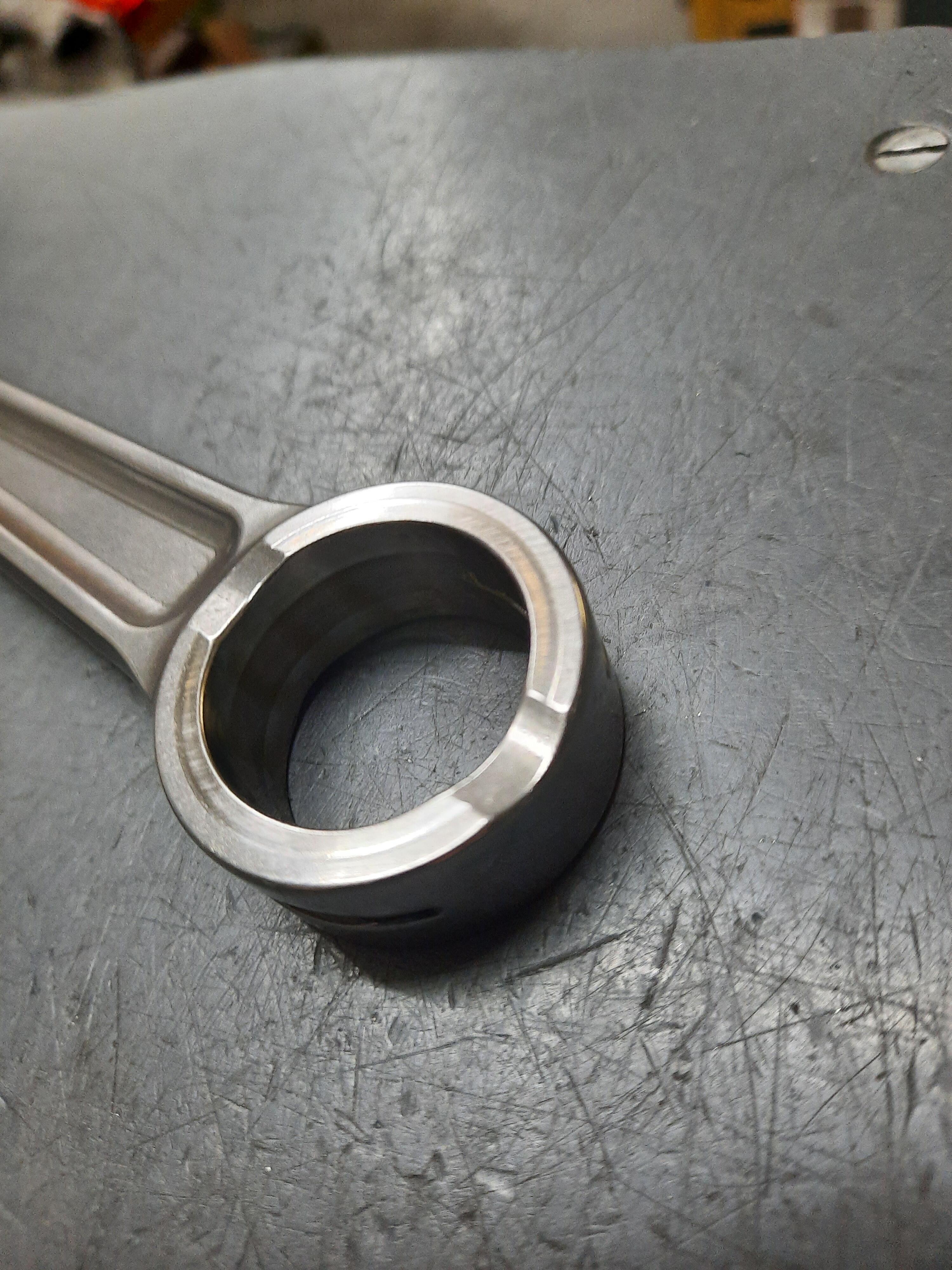

Ergebnis Totalschaden: Anlaufscheibe um 0,4mm tief in das Pleuel eingearbeitet, die ganze rechte Wange um 0,15mm ab radiert, Lager und Bolzen für die Tonne, und das beste kommt ja erst noch :thumbsdown:

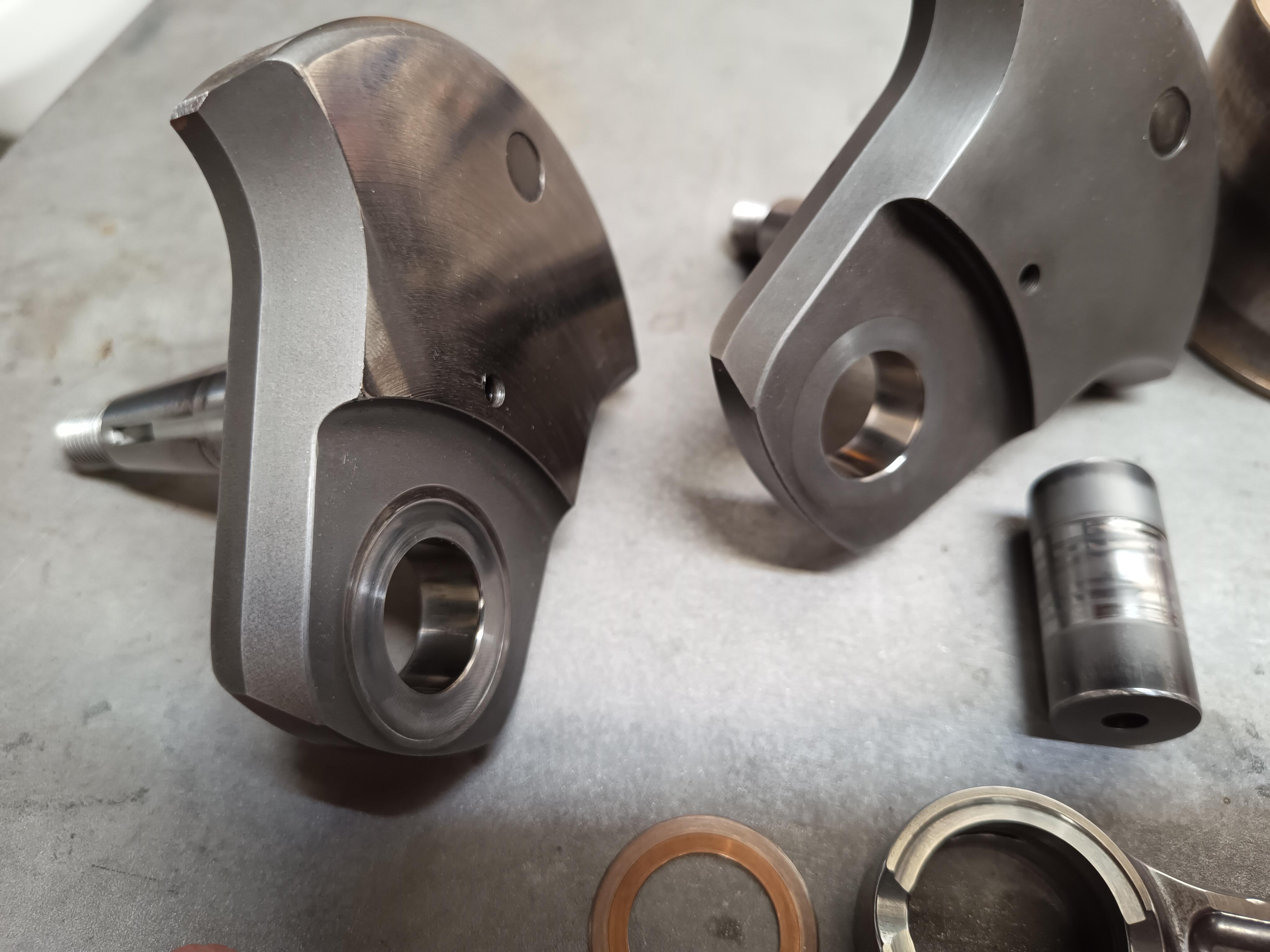

Dass dieses Modell ein zu hohes Axialspiel am unteren Pleuelfuß hat ist vielen ja bekannt.

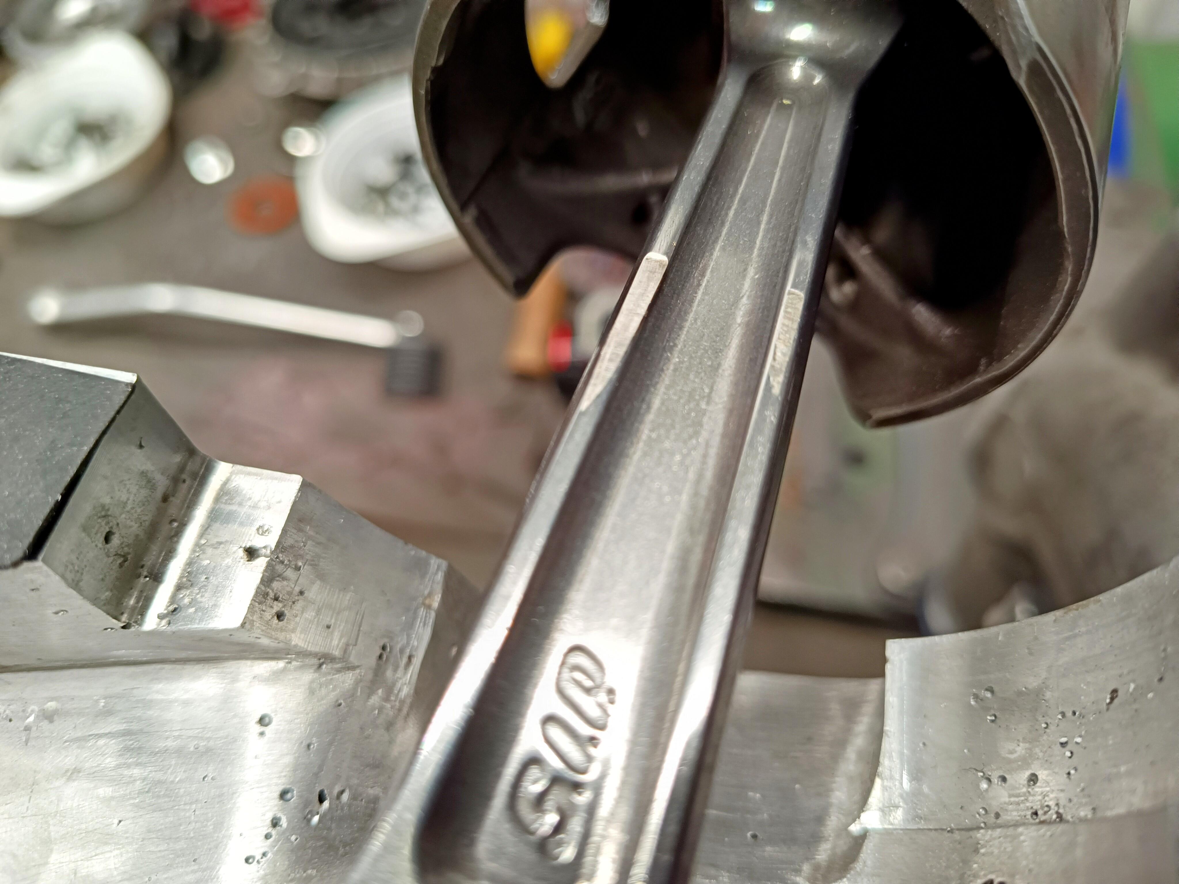

Auch bei meiner Welle schleifte nach ein paar hunderten Kilometer das Pleuel leicht an der Wange, aber so richtig ernst habe ich das nicht genommen, zu dem sie bei mir nur ein Provisorium darstellt.
Aktuell noch eingebaut aber vermutlich auch ziemlich fertig...

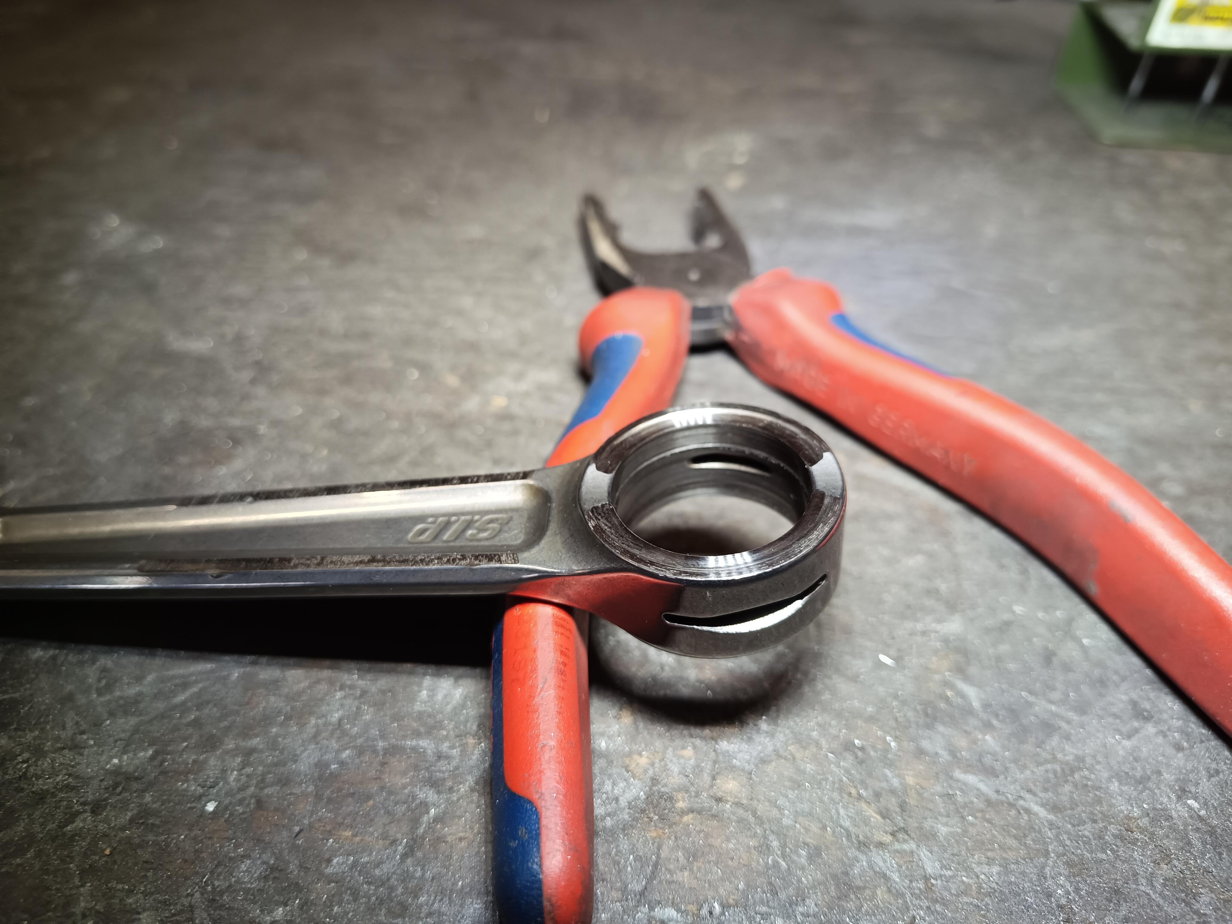

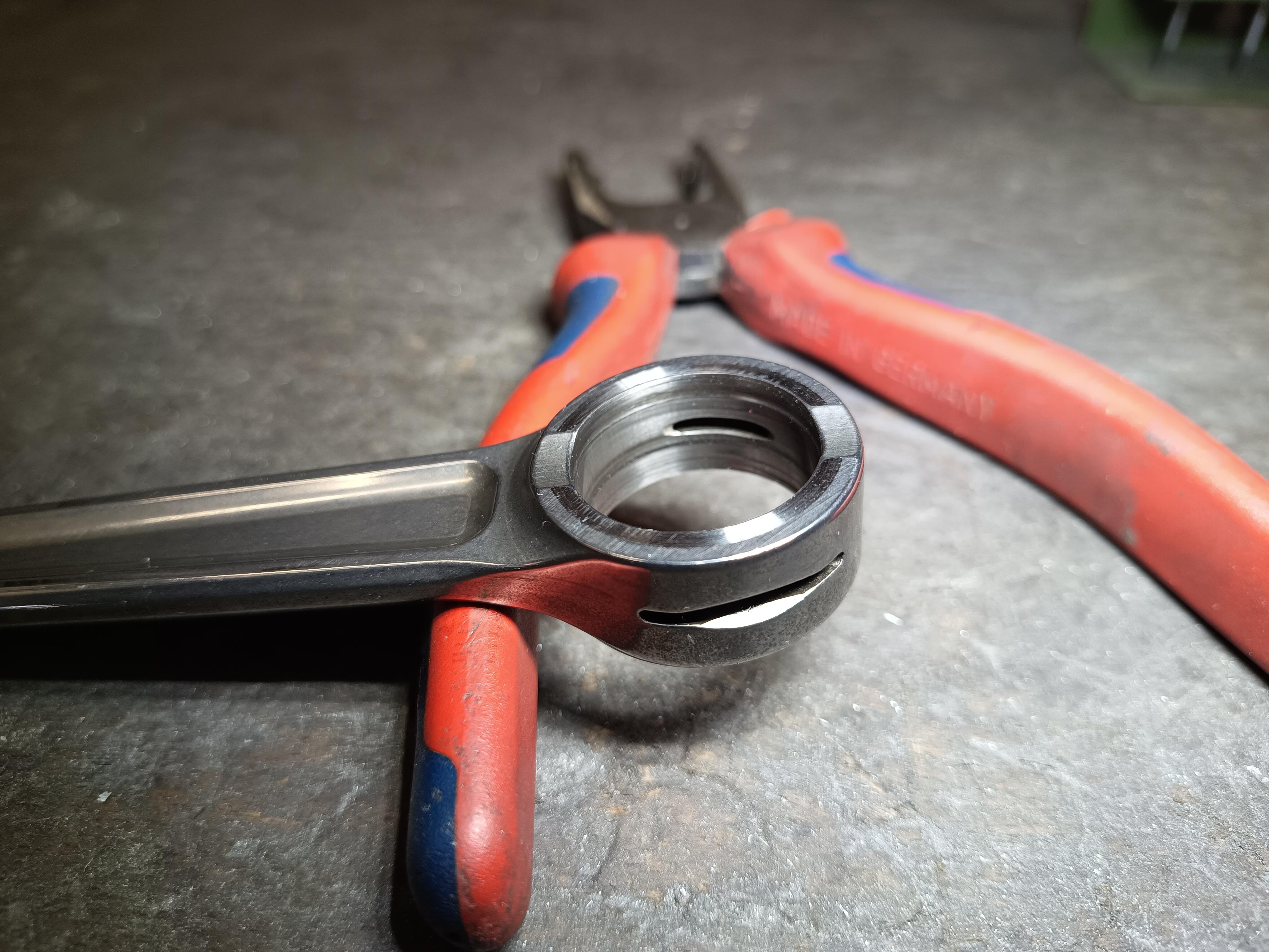

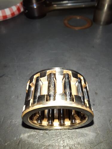

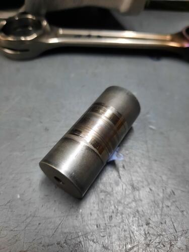

Ursache ist aber nicht nur das zu hohe Seitenspiel von ca. 0,8mm sondern auch eine viel zu kleine Anlaufscheibe die nicht Trägt und das Pleuel kippen lässt!!!
So kommt zu viel Druck auf die äußeren Nadelflanken, es entsteht erster Abrieb der Nadeln und Auge immer mehr verschleißen lässt, bis es eben irgendwann zu spät ist...
Ideal wäre hier 0,7x20x34mm, verbaut ist aber nur 0,5x20x30,5mm.

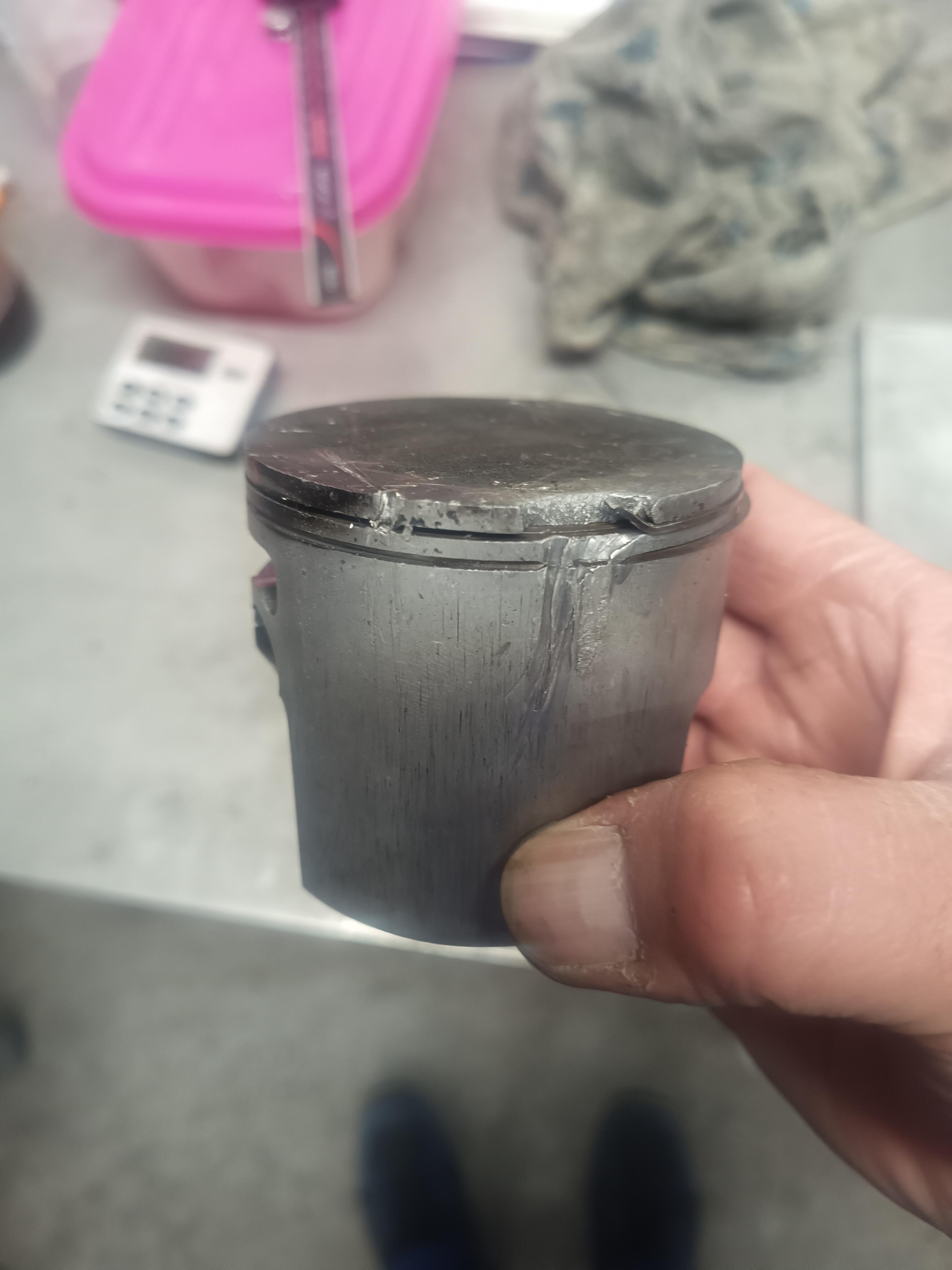

Was der Abrieb hier aber angerichtet hat verblüfft mich schon sehr, etwas vergleichbares habe ich noch nicht gesehen :aaalder:

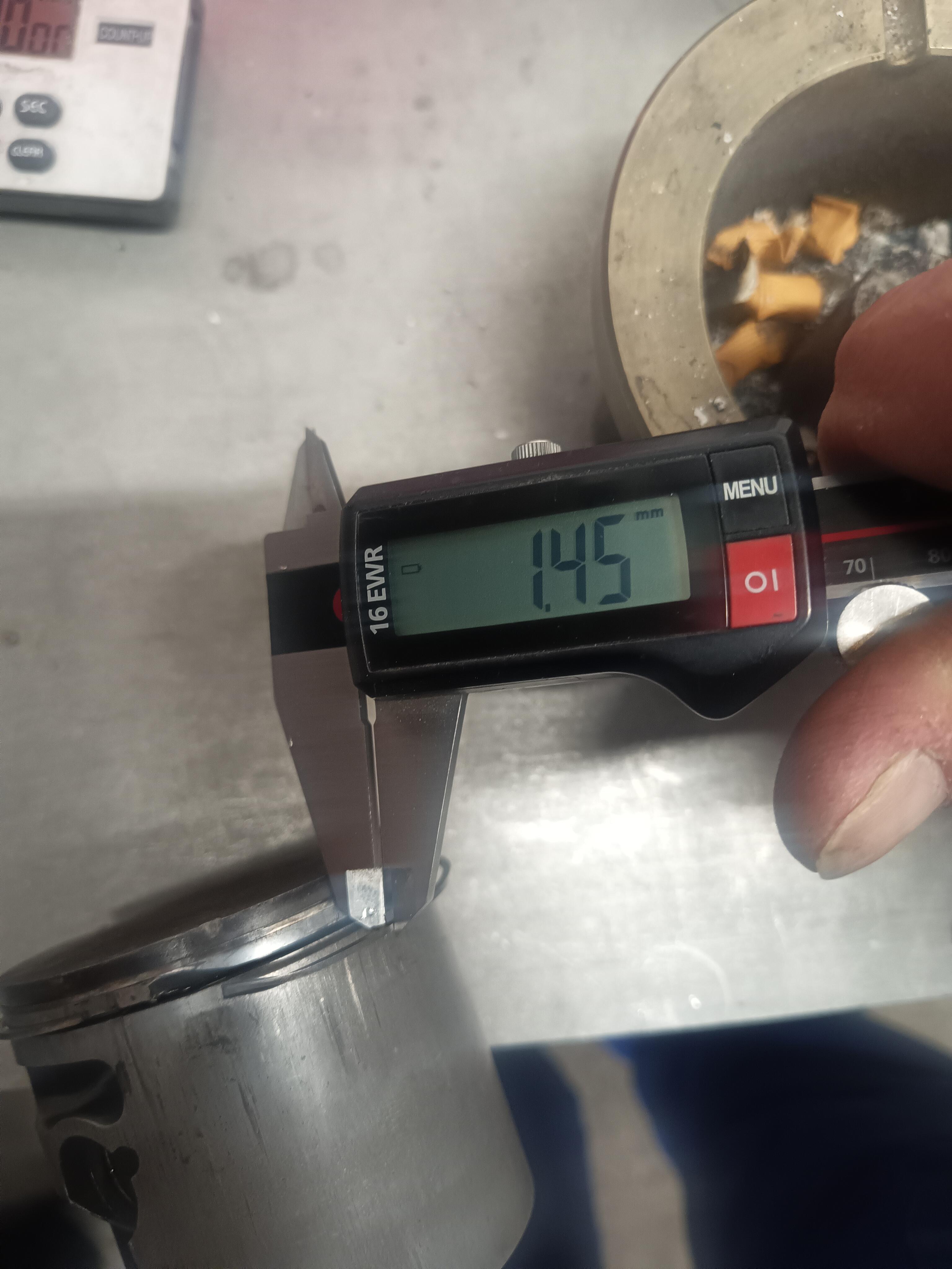

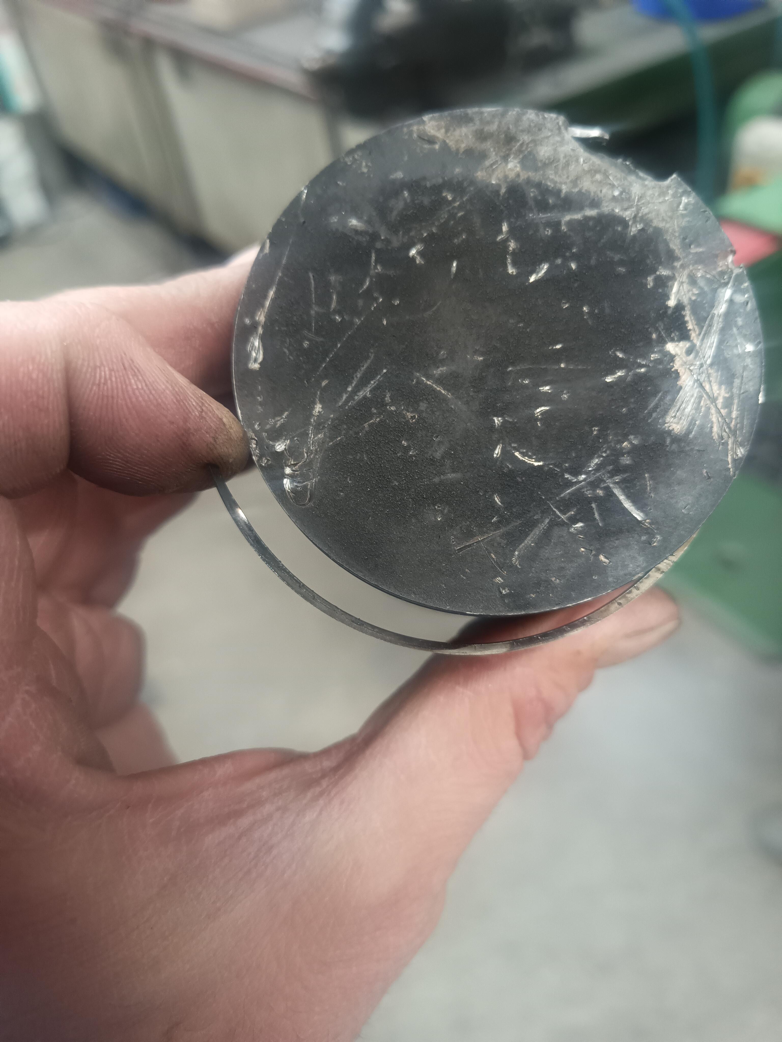

Die Kolbenringe wurden durch den Abrasiven Zusatz im Benzin/Öl-Gemisch auf 1,45mm Breite zusammengerieben, bis sie sich nun schließlich am Wochenende im Auslass verhakten, die normale Breite liegt ca. bei 2,55mm, also Rundum etwa 1,1mm einfach so weg ! :wallbash:
Das Ganze ist Gott sei Dank nur beim cruisen durch eine Ortschaft passiert, der Motor ging einfach aus und danach gleich fest.

Aber auch zum Thema Sicherheit sei angemerkt dass das nach meiner persönlichen Empfindung schon in Richtung grob fahrlässig geht und ein Unfallrisiko darstellt, nur wird mir das erst jetzt klar.
Laut einigen Bekannten, Kunden und Foreneinträgen weiß ich das SIP schon einige Reklamationen bzw. Rückgaben deswegen gehabt haben muss und das Problem eigentlich schon länger bekannt sein sollte, nur unternommen wurde bisher anscheinend nichts !!!
Was aber hätte alles passieren können wenn es bei Volllast in einer Kurve blockiert hätte, z.B. in den Dolomiten wo es auch noch Stellen gibt ohne Leitplanken und es gefühlt 100m in die Tiefe geht… Ja ja leicht übertrieben, aber das könnte schon sein wenn einem der Schutzengel verlässt !
Ich finde eine Kurbelwelle ist schon ein sicherheitsrelevantes Teil das vernünftig gefertigt werden muss.
Es müsste doch nicht so sein wenn man in der Produktion die Wangenbreite einfach um 0,2mm erhöht und größere Scheiben verwendet, um einiges stabiler wäre das ganze zusätzlich auch noch :wacko:
Den Kostenfaktor lass ich jetzt mal außen vor :-D

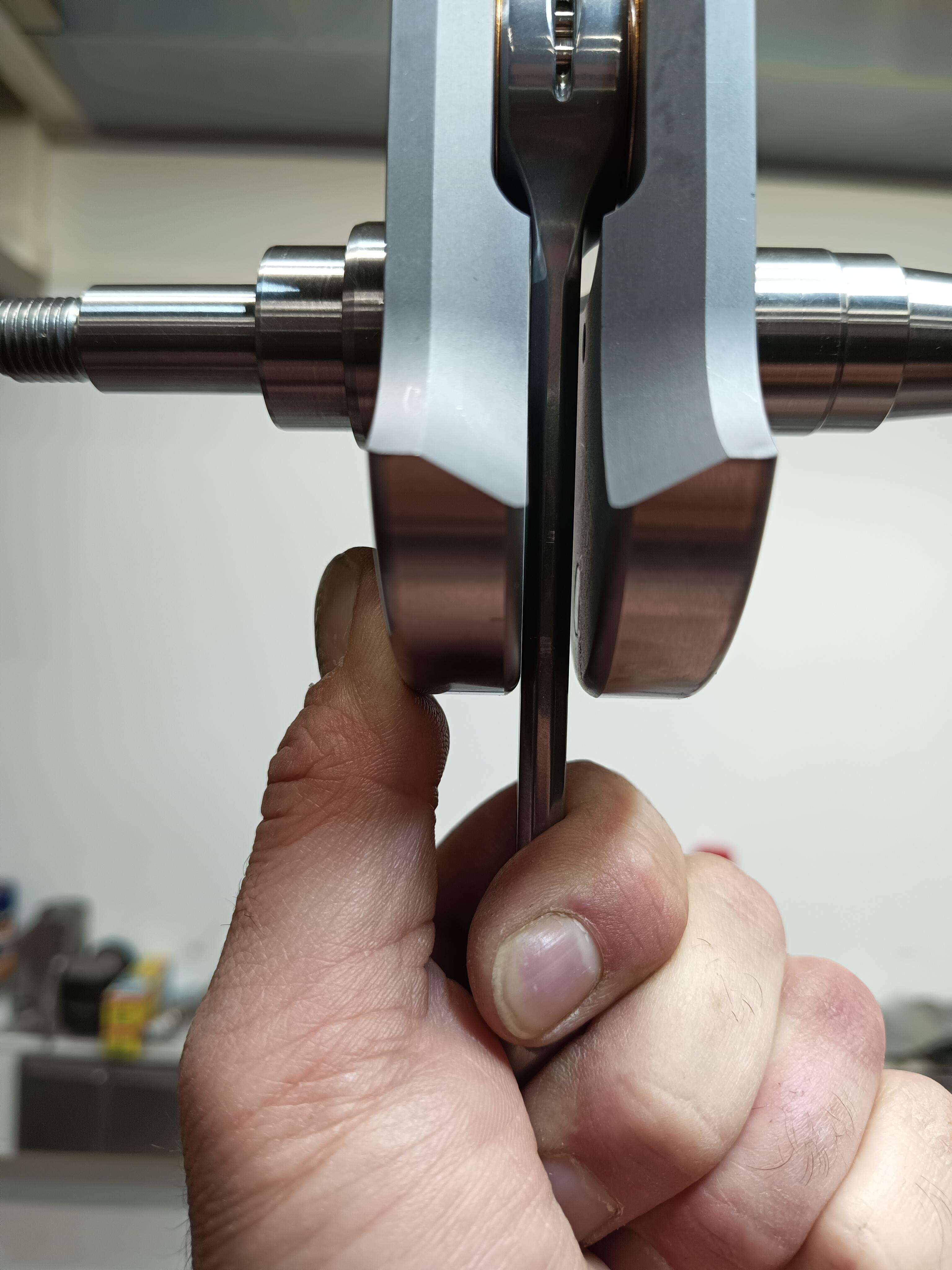

Aktuell habe ich eine Nagelneue Welle hier die ich für einen weiteren Freund vor ca. 3 Wochen bei SIP gekauft habe.
Diese hat ebenfalls mit über 0,75mm zu viel Axialspiel, das erschreckende ist aber dass ich das Pleuel im Neuzustand jetzt schon an die Wangen drücken kann.
Da es leider keine vernünftige 62mm Welle gibt werde ich versuchen die neue Welle mit dickeren Anlaufscheiben auszustatten.

..bei allen Wellen das gleiche Schadensbild? Immer der gleiche Zylinder, immer gleiches Gehäuse(Malossi, Piaggio usw.?)
Was ich seltsam finde ist, dass nur eine Seite so eingelaufen ist, sowie das Pleuel nur an der Limawange angegangen ist, Kupplungsseite sieht für mich unauffällig aus.
Eigentlich sind die Primatistwellen und Pleuel für sehr gute Verarbeitung bekannt, warum sie die Anlaufscheiben vom Durchmesser nicht auf das Maß des Pleuel machen ist mir auch ein Rätsel, das ist aber durch die Bank so bei den Primatist Wellen. Hab ja auch schon diverse umgebaut und überholt, so ein Schadensbild ist mir aber bisher nicht unter gekommen.
Wobei ich sagen muss, dass da ganz viele Pinasco 251/260 Wellen dabei waren, die aus der gleichen KW-Schmiede(Primatist)kommen, aber den Unterschied haben, dass dort ein HiQ Lager mit losen/breiteren Rollen zum Einsatz kommt und das Pleuelspiel nicht größer als 0,5 mm ist.

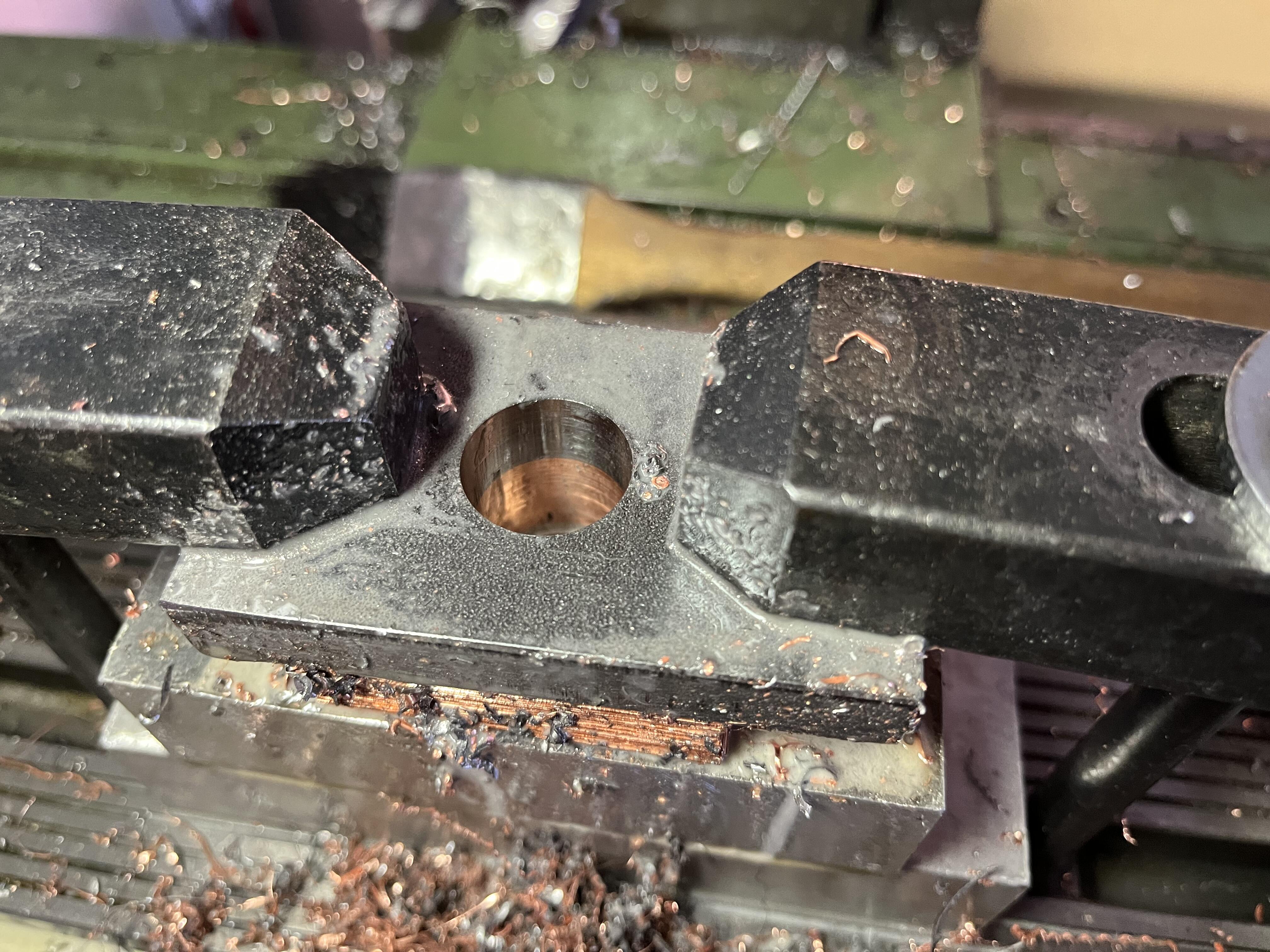

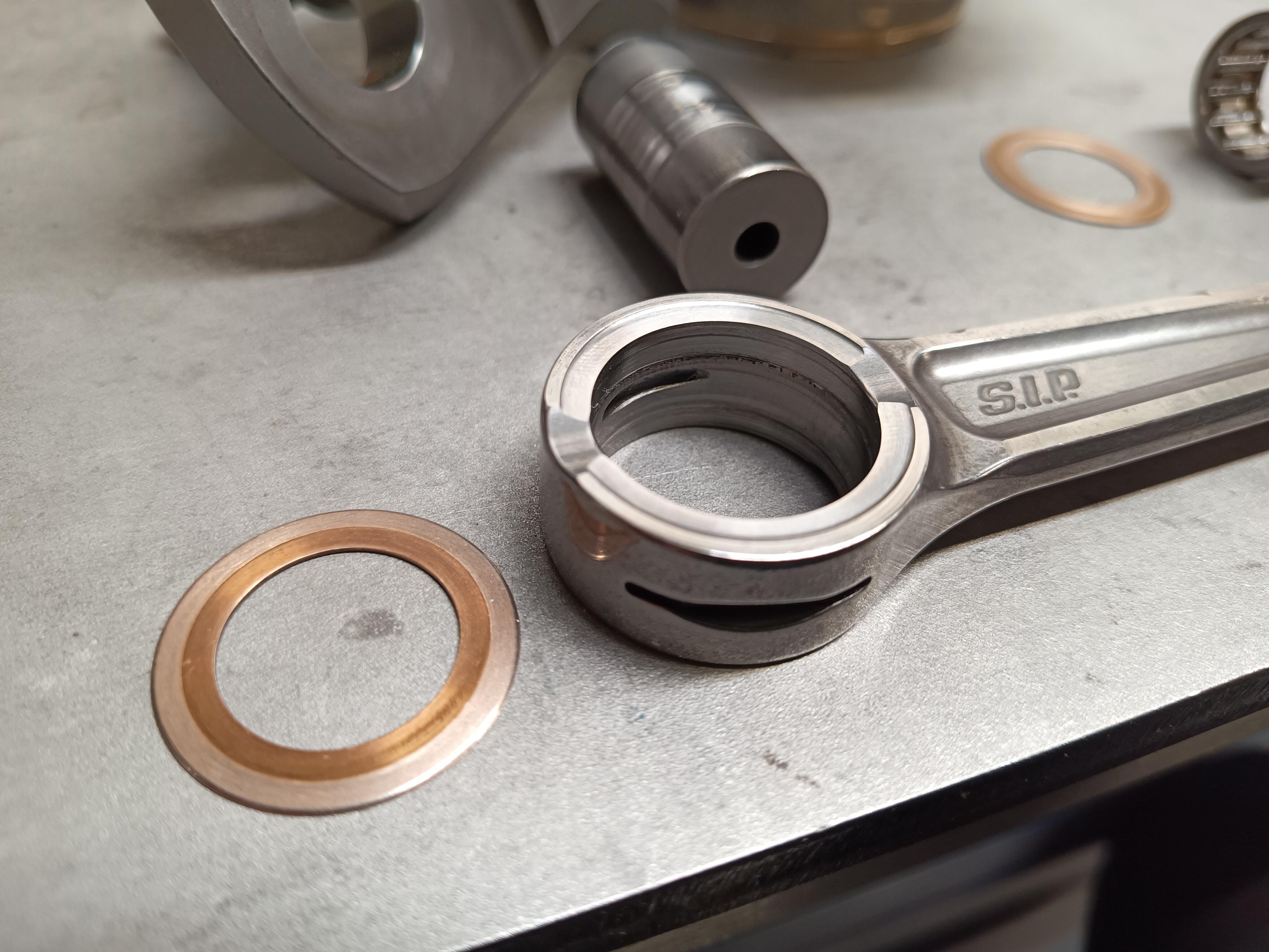

Da gebe ich mal meinen Senf dazu…

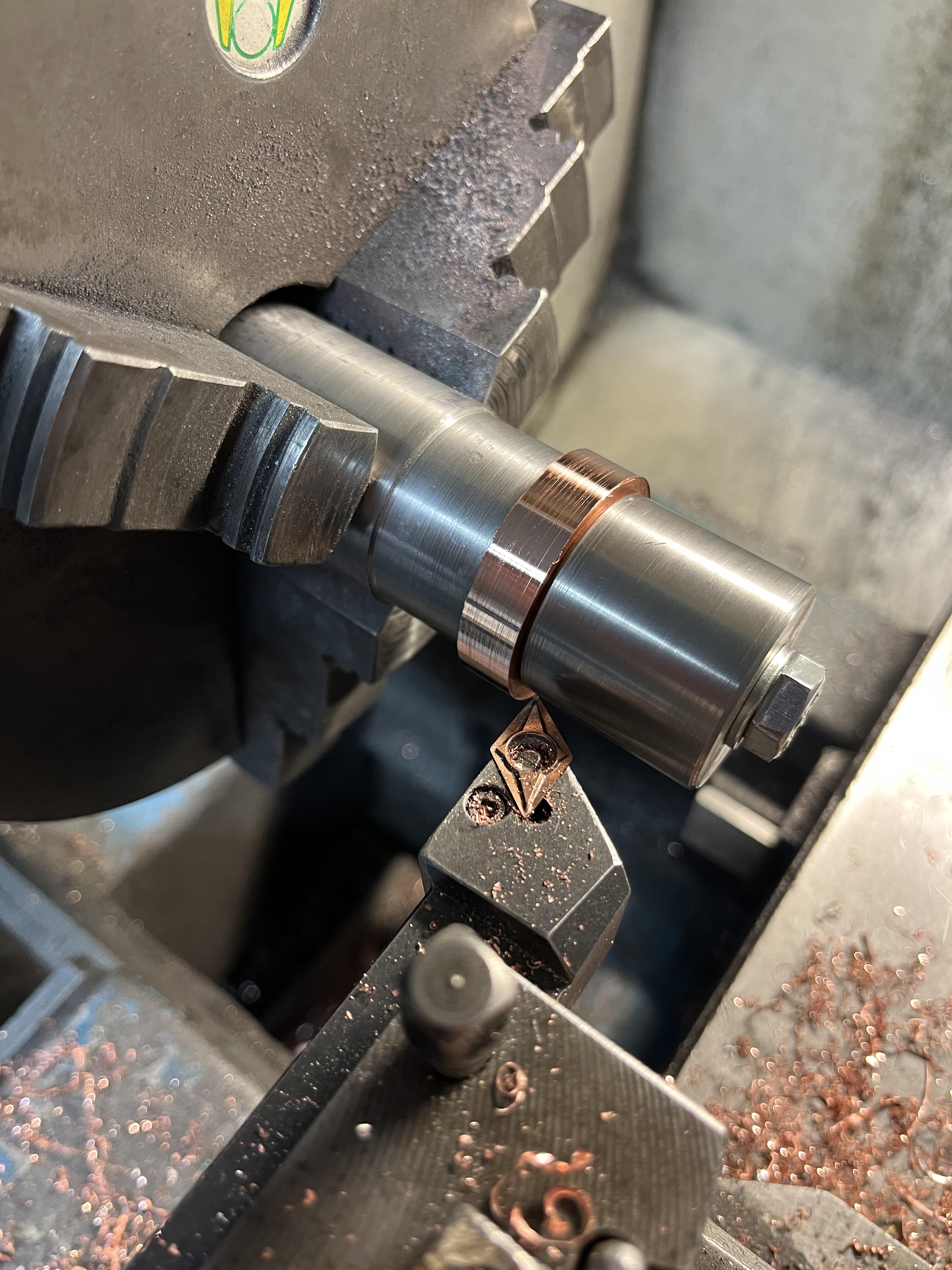

Ich würde die neu herstellen (bzw. habe auch schon welche in 0,6 und 0,7 mm Stärke hergestellt, natürlich mit passendem Außendurchmesser) da ich das schmäler machen von käuflich zu erwerbenden Anlaufscheiben nicht für zielführende erachte.
kleiner Tipp zur Herstellung der Anlaufscheiben…
Ob der Schaden alleinig der Kurbelwelle zuzuordnen ist würde ich (wenn ich bei mir so einen Schaden hätte) schon kritisch hinterfragen und auf jedenfall eine Überprüfung der Planparallelität der Lagergasse zur Fußdichtfläche, sowie die Winkligkeit der Bohrung im Kolben durchführen. Evtl. sind es auch mehrer Faktoren die da zusammen kommen und der Ursprung liegt vielleicht doch wo anderst.
…schön ist das jedenfalls nicht…:crybaby:

Generell spricht mir aber Vespa-Joe aus der Selle.
Ich kenne solche Schäden nur wenn die Lagergasse nicht parallel ist oder auch nicht parallel zur Zylinderfüßdichtfläche ist...
Ich komme ja aus dem Lambrettabreich.. da haben die origianen Kurbelwellen gar keine Anlaufscheiben beim untern Pleuelauge.. die laufen da Stahl auf Stahl.. auch ohne Problem solange nicht am Motorgehäuse gebastelt wurde.. also nicht nachgeplante Zylinderfußdichtflächen...
Das Primatist immer die selben Anlaufscheiben bei allen Kurbelwellen nimmt ist sicher nicht schön. Aber wie gesagt. Solange alles wirklich paralell ist gibt es damit keine Problem..
Wie gesagt. Mir nicht bekannt bis jetzt...

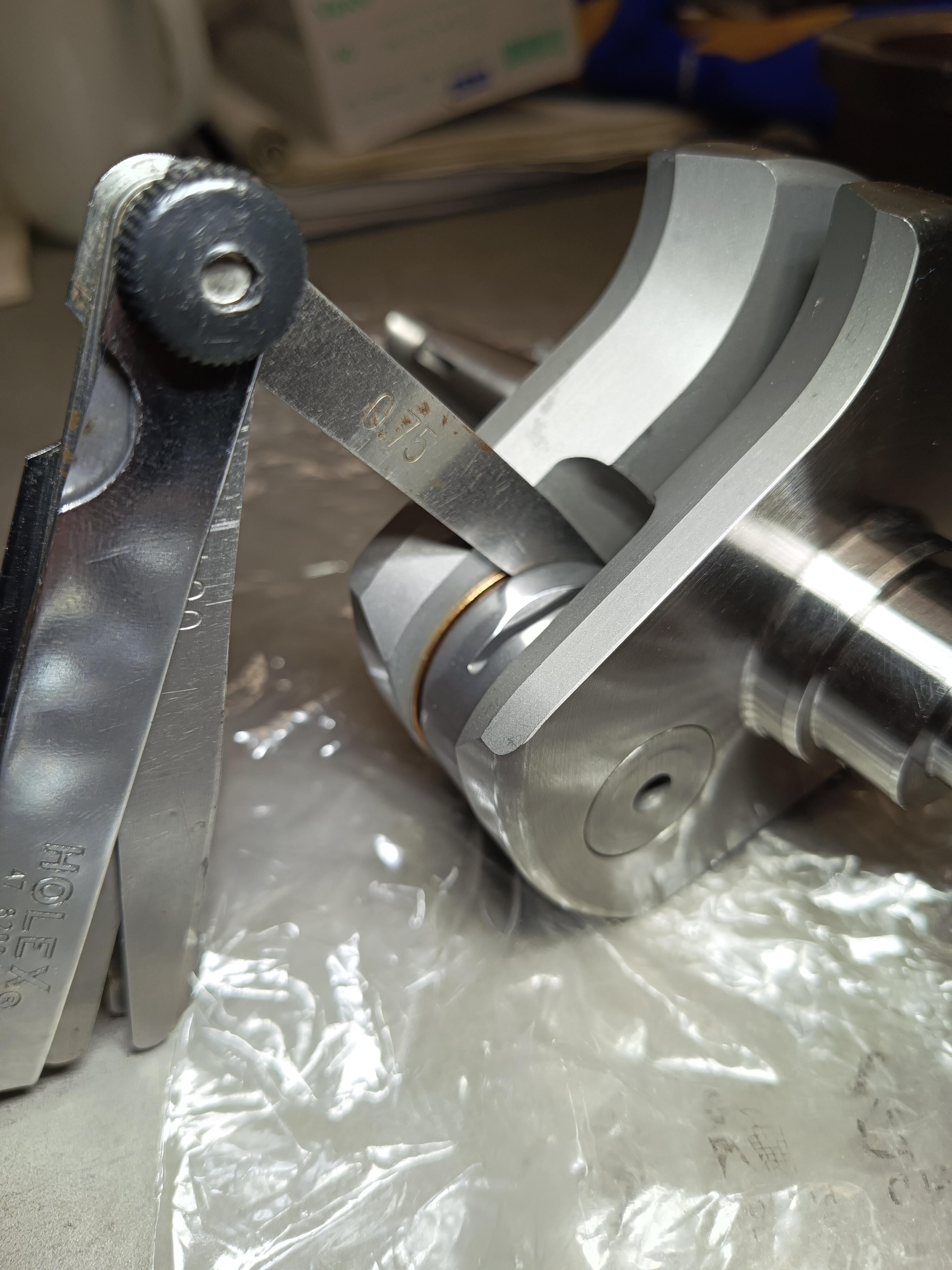

Bei meiner 64er Welle die ich letzte Woche bekommen habe streift das Pleel nicht an der Wange.. und die kommt auch in ein nicht bearbeitet neues Pinasco Motorgehäuse...;-)
LG Uncle Tom

Bei Volker ist es ein Originals Gehäuse, Lagergasse zu Dichtfläche müsste man noch Prüfen... Ich habe den Motor nicht gebaut.
Meine ist im Simonini Motor, schleift auch nur an einer Seite (weiß aber gerade nicht welche), da bei mir alles mögliche gemacht wurde steht mein Motor aber außen vor, habe ich nur auch als Bespiel genannt weil das selbe Spiel auch schon im Neuzustand vorhanden war.
Und bei der 3. Welle Schleift das ja Nagelneu aus dem Karton schon an beiden Wangen.
Ich kenne keine neue Welle bei der ich das Pleuel soweit drücken kann.
Sehr gerne doch, bin für jede Info Dankbar und Quasi ganz neu im Bereich Kurbelwellen Revision :cheers:
Welches Material hast du verwendet ?
Ich habe heute rein aus Spaß das 128mm BGM Pleuel bestellt und versuche die Welle wieder brauchbar zu machen.
Vielleicht klappt es ja und wenn nicht habe ich Erfahrungen sammeln dürfen :-P

Das Bgm Pleuel ist soweit ich es im Kopf habe einen Millimeter schmäler als die Primatistpleuel die in den Sip Wellen verbaut sind. Da müsstest dann mit 1mm Anlaufscheiben in etwa hinkommen (die gäbe es schon fertig zu kaufen), evtl. Laut deiner Angabe könnten die 1mm aber schon zu schmal sein, musst halt mal die Wangen und das Pleuel messen, dann siehst ja wo landest.
Anlaufscheiben habe ich aus Kupferblech gemacht, Härte müsste ich nachschauen hab ich gerade nicht im Kopf.
Ist kein Hexenwerk Kurbelwelle zu revidieren… viel Erfolg.

Was ich aber durch die Schmierschlitze sehe,
Nadeln, Lagerkäfig sehr neuwertig!
Am Kippspiel des Pleul's bestätigt sich der neuwertige Zustand der Kuwe.
Aber, auch hier streift der Pleulschaft jetzt schon an der "Limawange"!:-(
An der Kuluwange hab ich dagegen gute 0,35mm Luft.
Das ist alles meiner Meinung nach viiieel zu knapp.
Es kommt ja der Verschleiss im unteren Pleulauge dazu, das Kippspiel vergrössert sich und ein "anlaufen" des Pleul's an die Wange ist vorprogrammiert.
Hier pro Seite an der Wange 3-4/10mm mehr Luft, was soll der Geiz??

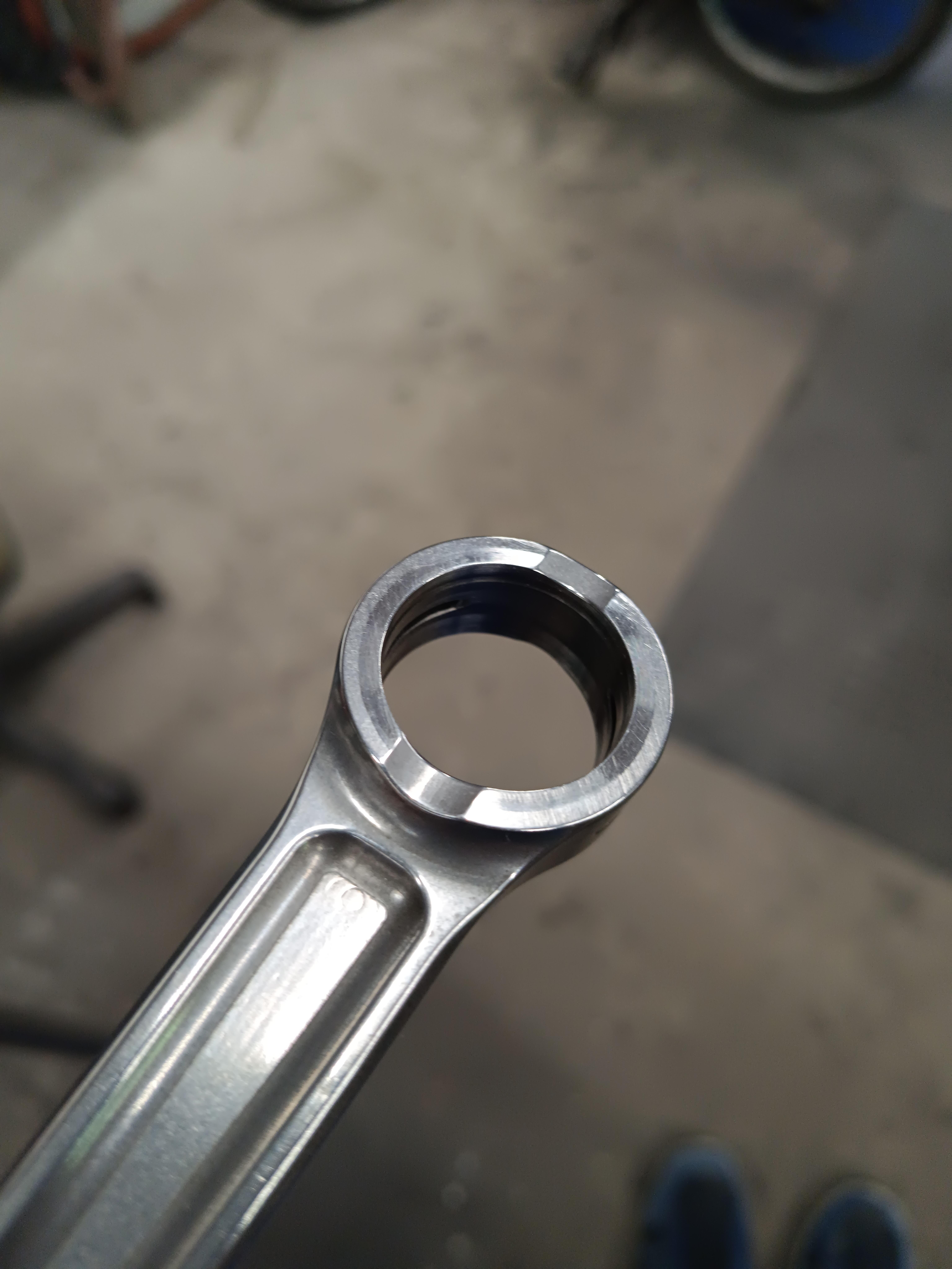

Ich hab gerade ein Bild von meiner Welle vom Sep. 24 am Handy gefunden, komischerweise auch die Lima Seite, Laufleistung unbekannt.
Vermutlich ist es jetzt schlimmer, seither sind etwa 1000Km dazu gekommen.
Die Winkligkeit meines Zylinders kenne ich nicht, da alle anderen Wellen unauffällig waren kann ich mir sowas aber nicht vorstellen, zudem dann doch auch das Kolbenlager betroffen wäre oder seitlicher Verschleiß am Kolben sichtbar ist.

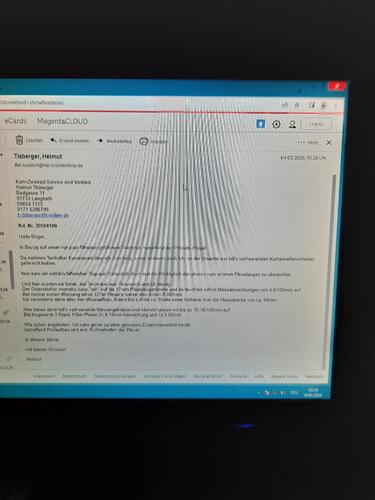

Danke Andy für die Blumen,:cheers:
ich hatte selbst den Block vom @VbTuningzur Begutachtung auf meiner Werkbank, Hut ab vor der Präzision.
Schade das die untere Pleulbohrung so stark beschädigt ist das eine Winkligkeitsprüfung mittels Messsäule zum oberen Auge kaum möglich ist.
Vieleicht hat die Pleulbohrung eine kleine unbeschädigte Stelle zur Überprüfung mit der Messuhr, aus den gezeigten Perspektiven aber nicht sichtbar.
Eine Planfläche am unteren Pleulauge wäre als Auflage schon mal geeignet.

vor 19 Minuten schrieb powerracer:
Denke auch das man hier nichts mehr ermitteln kann da die andere Seite auch sehr stark verschlissen ist.

Aus was kann man die Anlaufscheiben machen?
CuSn6 Bleche hätte ich 0.6 0.7 0.8.
CuSn7Pb15 habe ich.
Aussen schätze ich brauchts 34.8 mm circa
Aber wer presst mir die in der Mitte Bayerns gschwind um ?
edit  SIP Premium Welle hat Axialspiel 0.75 am Pleuelfuß. out of the box.
Bearbeitet von 500 Miles

Ich persönlich würde einfach den Sachverhalt objektiv bei SIP melden und im berechtigten Fall eines Fehlers (dazu würde ich mal die neuen Wellen zählen) wird einem da sicher und schnell auch geholfen.
Wenn es sich - und so sieht es ja erstmal aus - um eine Charge schief gebohrter Pleuel handeln sollte, hat SIP da nämlich selber sehr großes Interesse daran, das aufzuklären und zu beheben.
Man kann aber na klar auch hier erstmal ein Faß aufmachen.......
keiner macht ein Fass auf .
erzählen darf man es auch nicht ?
wenn SIP handeln wollte, würden Wellen mit 0.75 Axialspiel direkt rausgenommen.
und ich sage auch, dass das sicherheitskritisch ist, wenn unerwartet ein Motorschaden vorprogrammiert ist.

Hab heute diese gestern erwähnte fast neuwertige Kuwe auseinander gepresst, wo das Pleul jetzt schon Limaseitig streift.:???:
Gleicher Wellentyp, Axialspiel 0,75 plus, 0,80mm schnäbelt an, da mangels 0,78er Lehrenblatt dies würde da aber saugend rein gehen.
Nach Rücksprache mit dem Kunden hat die Welle 3-max. 400km runter.
Geplant war nur das Axialspiel durch dickere und im Ø grössere AS zu modifizieren,
sowie den Pleulschaft pro Seite um ca. 3-4/10mm zu schmälern.
Nach öffnen war ich dann doch ziemlich erschrocken!
Nach der geringen Laufleistung auch extremer Verschleiss an den Planflächen des Pleul's sichtbar.
Aber hier "beidseitig", was ja Winkelfehlern von Pleuel, Lagergasse und Zylifuß total wiederspricht!
Eine Unwinkligkeit der Pleulbohrung zur Planfläche hat sich n i c h t  bestätigt, die Abweichung liegt bei max. 2/100mm auf die Pleuelbreite.
Bei diesem Pleuel ist die Oberfläche des unteren Pleulauges noch völlig intakt.
Hier muss weiter Ursachenforschung betrieben werden, da durch das axiale schrauben des Pleulfusses "in diesem Fall in beide Richtungen" nicht normal ist.
Block war vor längerer Zeit betreffend Lagergasse bei mir, Zyli wurde gestern von der Winkligkeit her überprüft,
alles perfekt.
Also schließ ich diese Ursachen mal aus.

Meine Welle habe ich heute ausgebaut.
Erstaunlicherweise ist das Pleulspiel nicht größer geworden und die Schleifspur ist gleich groß.
Die könnte vielleicht noch zu retten sein...
