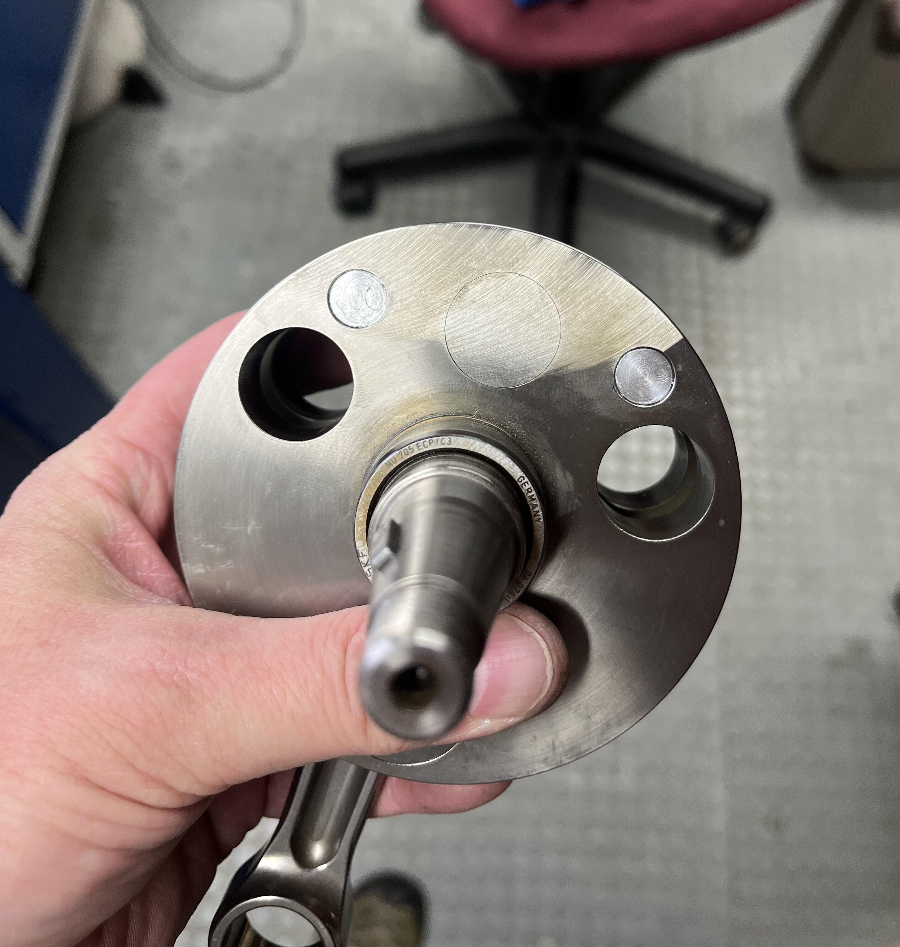

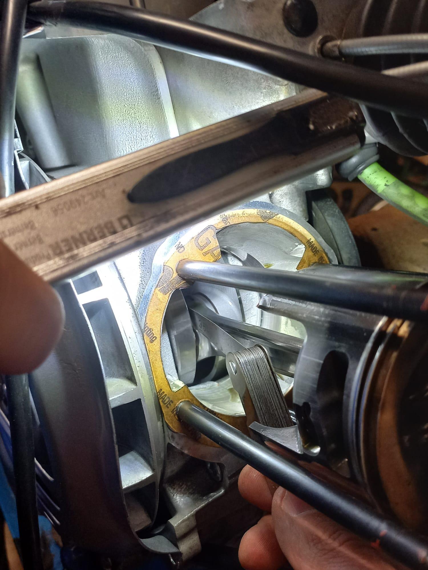

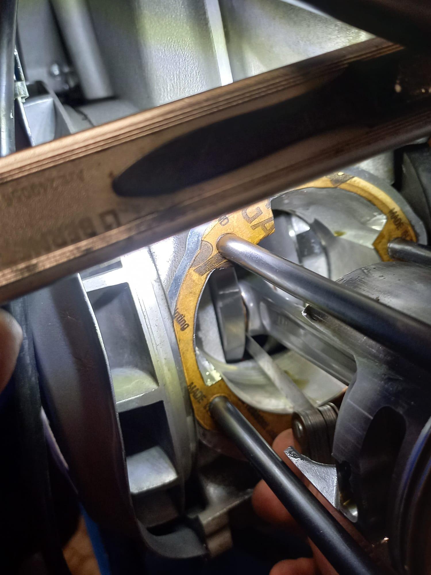

.. heute zyliinder gezogen und stümperhaft vermessen und begutachtet..
das Scheißteil fliegt raus!!
zwischen oben und unten Fühlerlehre knapp ein Zehntel unterschied.
Pleuel deutlich Spiel siehe Video
20250607_114311000_iOS.thumb.jpg.34a696c9c6ba57fdfd19200c5edb72d6.jpg20250607_114312000_iOS.thumb.jpg.9187c6f96d58601fe5d8ed215769d227.jpg
Video hier --->

vor 12 Stunden schrieb nauticstar:
Video hier --->
Wieviel km gelaufen ?

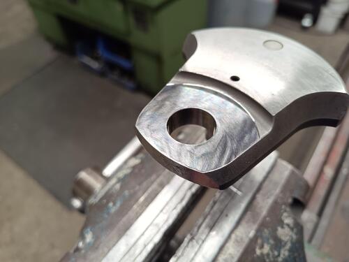

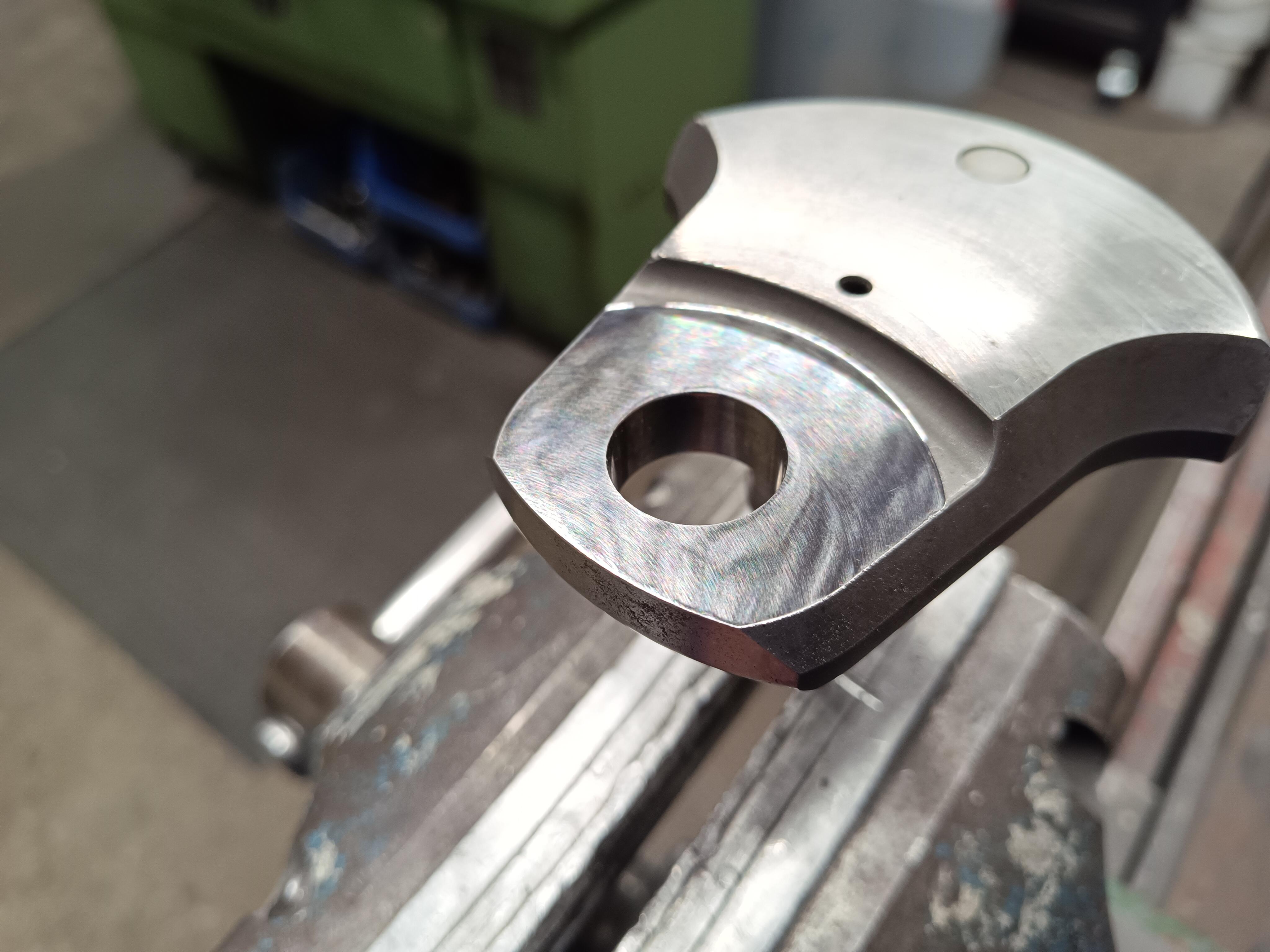

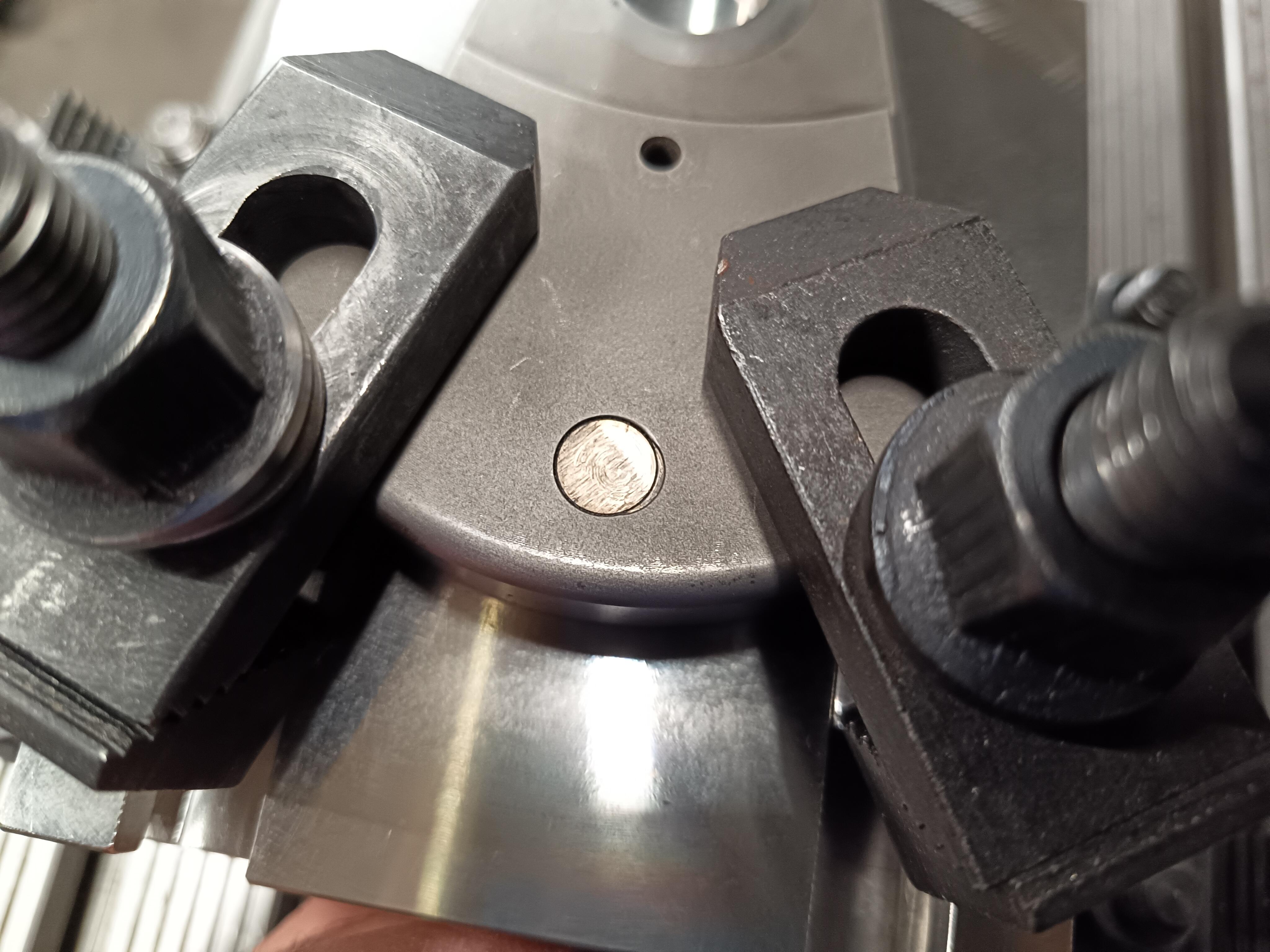

Ist die von Volker, geht aber nicht bis auf die andere Seite durch, Luigi hatte wohl einen schlechten Tag :-D
Die eingelaufen Seite habe ich gerade abgefräst, das Zeug ist Hart wie Sau.
Funkt auch ordentlich dabei, CBN Schneideplatten wäre da perfekt, habe aber für den Messerkopf leider nix da...
Jetzt rundum Abweichungen von max. 0,003mm ;-)

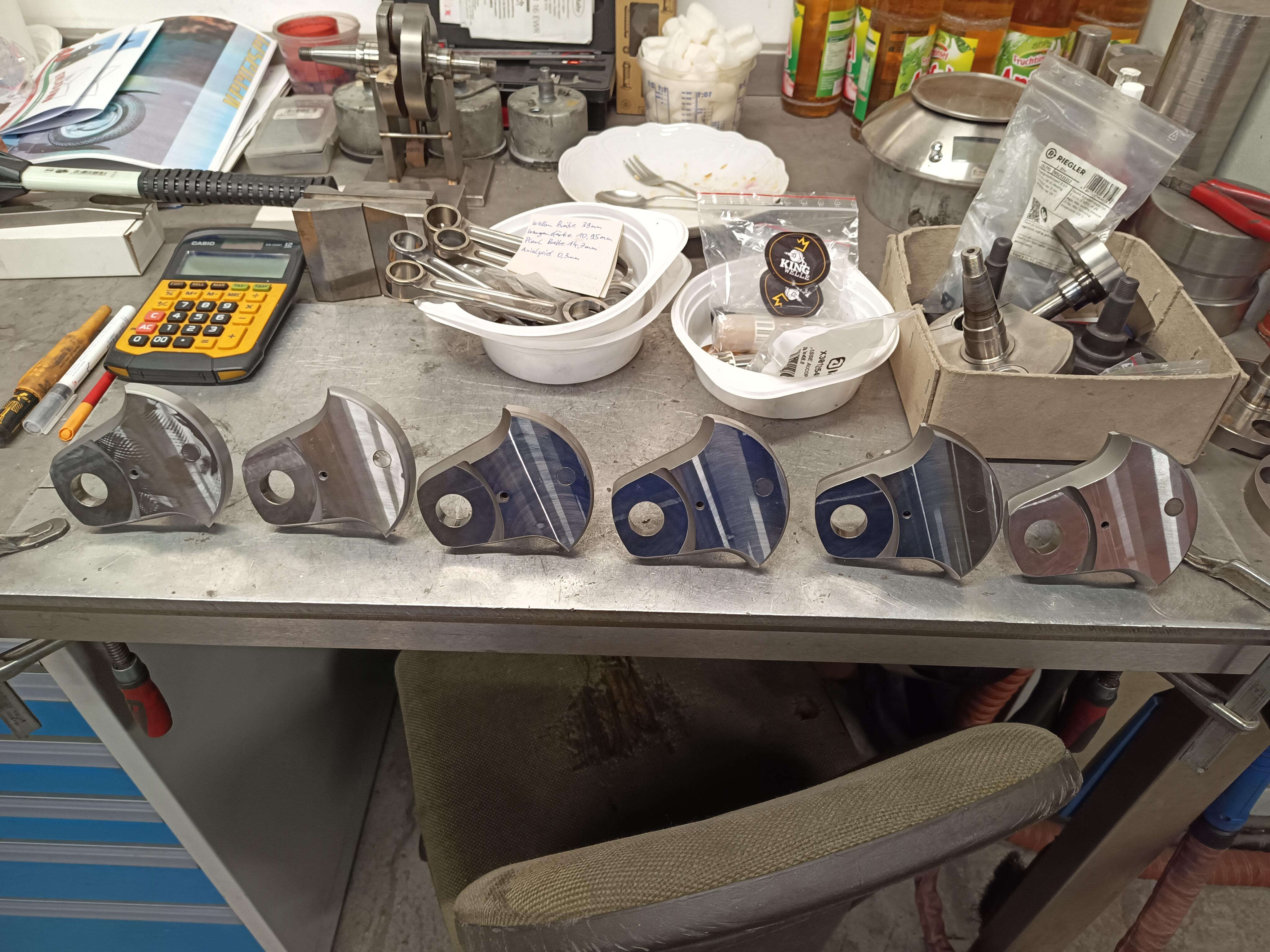

Hab gerade alle Wangen fertig befräst, zuvor noch gemessen.
Differenz an einer Wange bis zu 0,09mm, Stärke beider Wangen von 15,38-15,64mm.
Klar das das so eine enorme Streuung ergibt :wacko:

@Helmut:
Weißt du was das für ein Material ist, würde mich echt interessieren?
Wirklich faszinierend und habe gestern Abend wieder einiges in Sachen Hartmetallbearbeitung gelernt...
vor 3 Stunden schrieb VbTuning:
Das hab ich auch nicht verlangt, Planebene Wangen würden schon reichen :-D
Heist also ihr merkt beim 252er auf Membran eine Verbesserung um 38% ?
Ich selber bin das noch nicht gefahren, also fehlt leider der Vergleich vorher/nachher.
Jetzt wäre hald die einfachste Gelegenheit dazu, los Volker mach dich mal schlau und sag an :-P
Peter hatte gestern Geburtstag, das Video dazu mit seiner Welle Boot sich direkt an und möchte ich euch nicht vorenthalten.
https://youtu.be/t5HEm8uBGvg?si=uVth4WlQhTNxkjMJ
@Helmut:
Primatist hält sich da ganz bedeckt.
Wenn Du's genau wissen willst, lass dir ne hauchdünne Scheibe per Drahterodieren an irgend einem Gewinde abtrennen.
Da reicht eine 3-5/10mm dicke Scheibe, das Stückchen gibst zur Materialanalyse, da bist dann mit ca. €55-60 dabei.
Dann weisst Du zumindest über's Material mal alles!
Wie dann die Wärmebehandlungsschritte aussehen, das entzieht sich unseren Erkenntnissen.
Bei dem 42CroMo4 das ich seit zig Jahren, genau seit 1970 verwende, da kenn ich alle Schritte, vom Werkszeugnis über's Härteprotokoll des Nachvergütens, bis hin zum Härteprotokoll des Induktionshärten's der Fa. Belzer.
Und dann, werden hier die Fertigbearbeitungsschritte nach den Wärmebehandlungen durchgeführt, da läuft alles auf paar Tausendstel mm genau!:inlove:
So baut man Kurbelwellen, das dies natürlich seinen Preis hat dürfte einigen hier im Forum bewusst sein!
