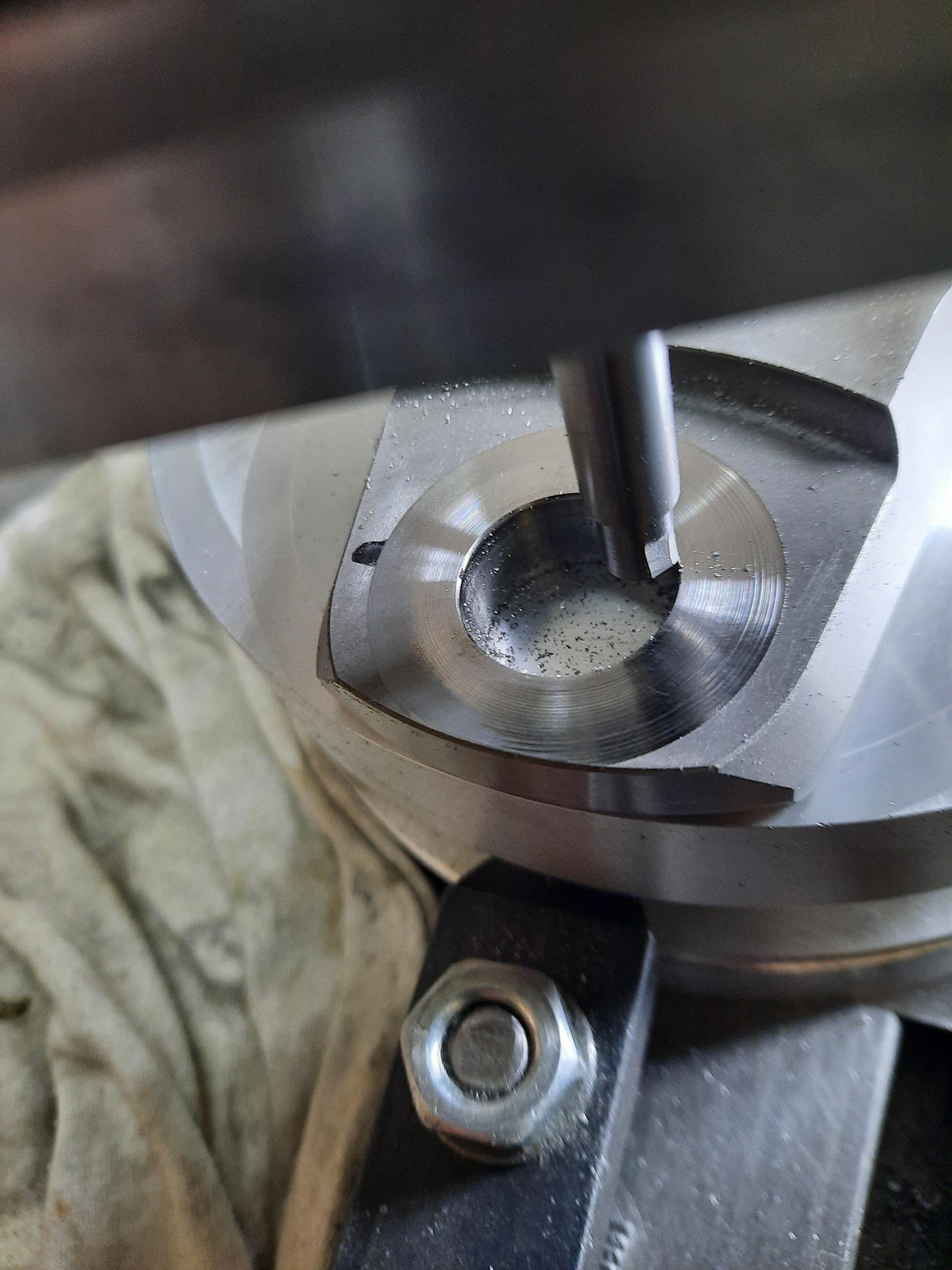

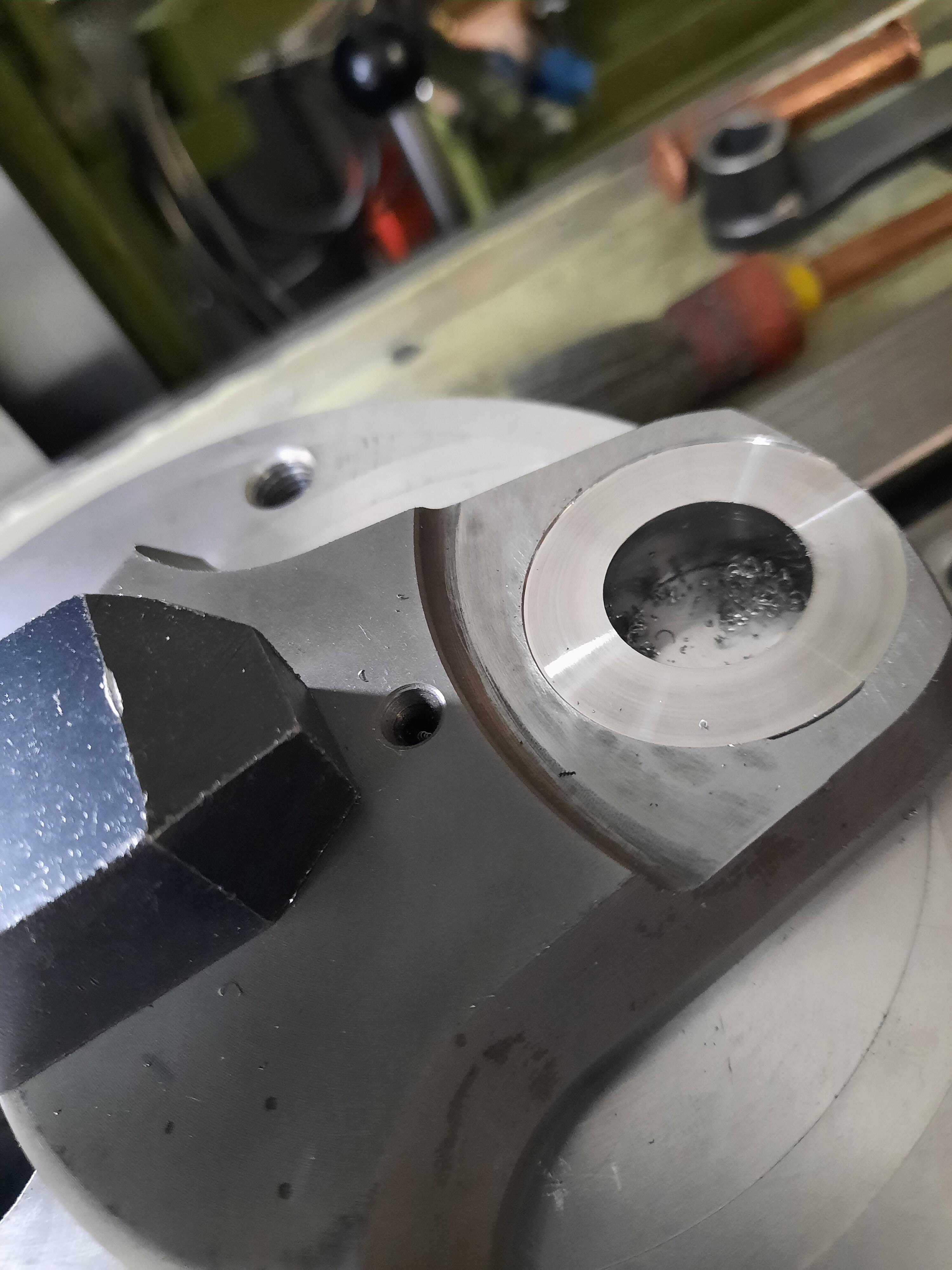

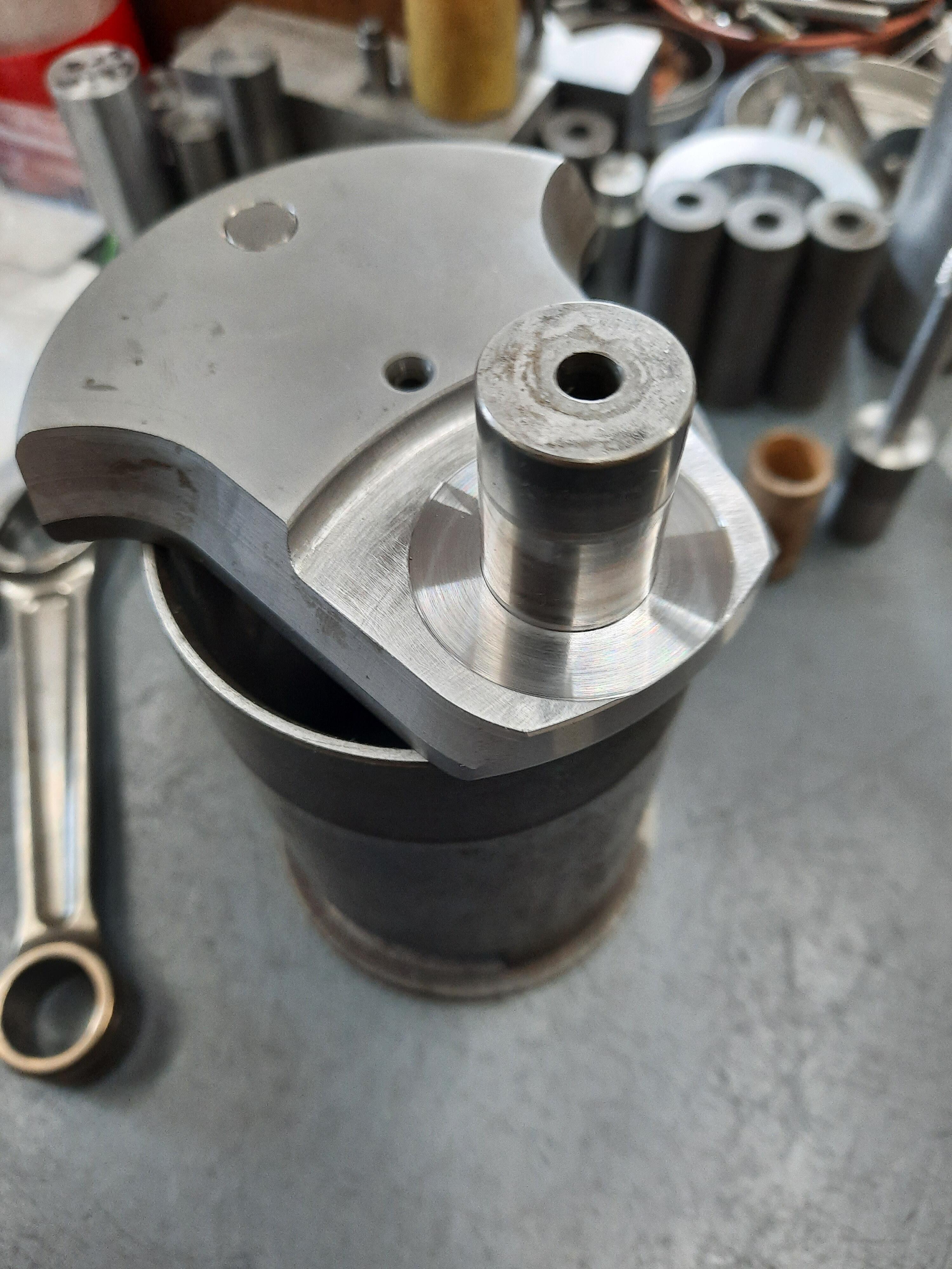

Zum überarbeiten der Wangen habe ich als Werkzeugtool meine Schleifvorrichtung verwendet.
Die Kuluwange hatte von Seite zu Seite eine Abweichung in der Parallelität von 6/100mm,
die Limaseite passt auf 1-2 mµ genau, verziehen sich doch enorm unterschiedlich die Wangen bei
der Wärmebehandlung.
Zur Härte der Pleul muss ich zustimmen, zum abziehen der an diesem Pleul recht harmlosen Einlaufspuren brauchte ich doch einige Zeit, der Pleulfuss misst jetzt in der Breite 14,97mm um diese 3/100mm abzuziehen ist schon schweisstreibend.
Die Wangen sind nun je Seite 0,27mm tief angespiegelt und ergeben dann mit 1mm AS ein Axialspiel von 0,35mm saugend mit der Lehre, 0,38mm schon sehr stramm.
Nach dem anspiegeln um die 0,27mm ist immer noch geschätzt 2-3/10mm Senkung in der HZ Bohrung vorhanden, hat ja der HZ genügend grosse Fasen.
Nach Rücksprache mit dem Kunden verbaute ich wieder das 14rollige Pleullager in noch top Zustand, Pleulfussbohrung vermessen, alles top.
HZ Bohrung bei dieser Welle Ø 19,898-Ø19,90mm
Ohne den Pleulschaft zu schmälern nun 0,4-0,43mm Luft zwischen Wange und Pleulschaft,
ich bin zufrieden:-)

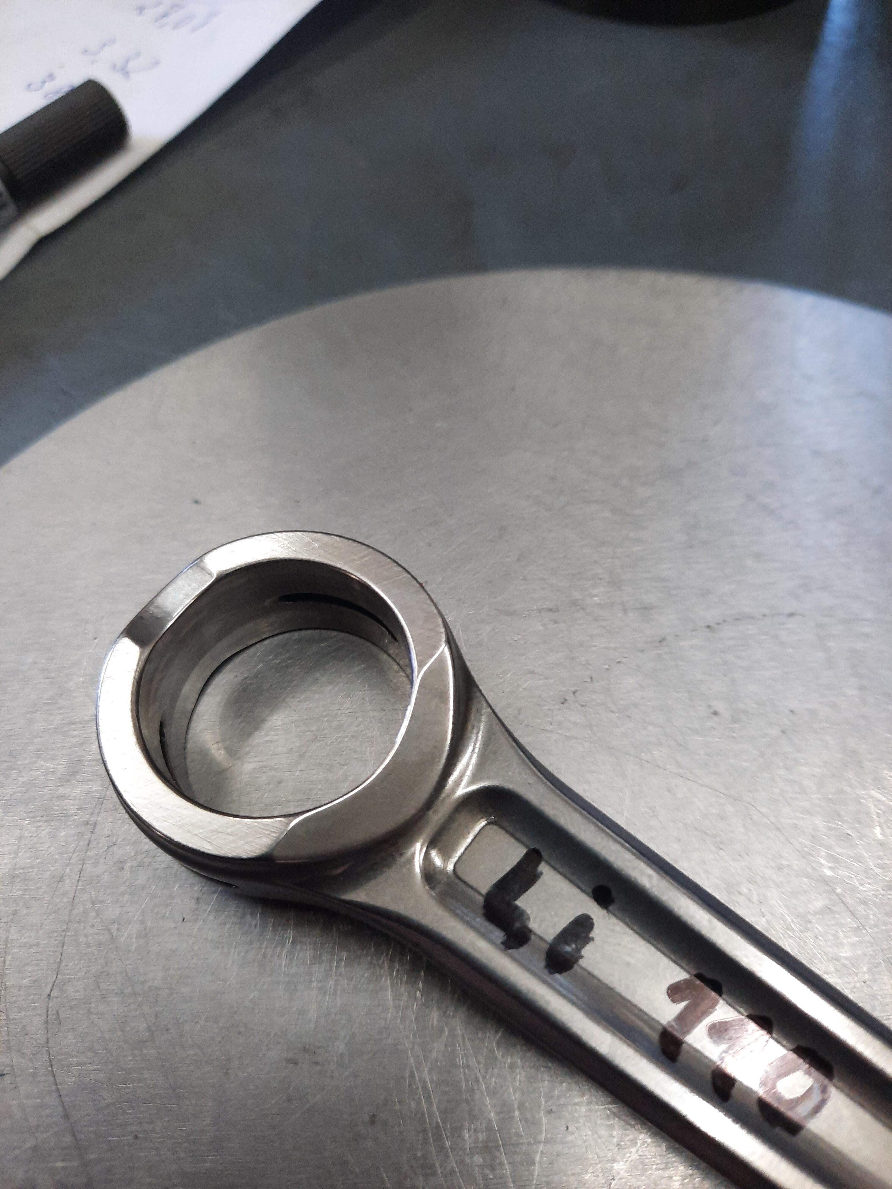

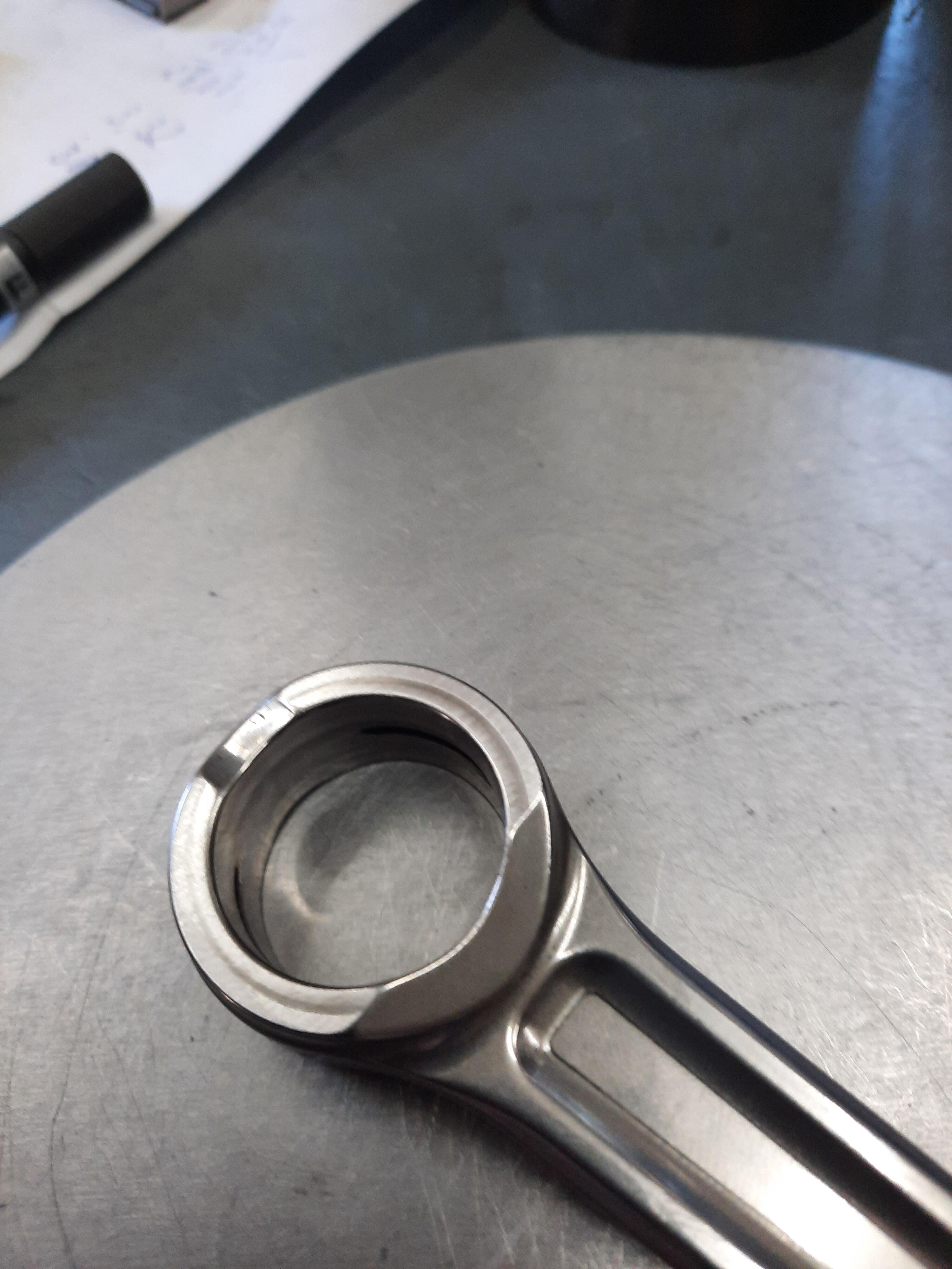

Andy,
hab bisher ca. 12-15 Uncle Tom Wellen demontiert.
Was mich wundert, von durchgehend geschliffenen HZ, bei der letzten Kuwe sichtbar mit im Wangenbereich "rauen Oberflächen des HZ."
Sowie von dir erwähnt geklebten HZ.
Ich glaub schon fast, das sich hier Primatist immer noch in einer Findungsphase befindet?:???:
War ja bekannt das in der Frühphase der SIP Uncle Tom Glockenwelle diese gern zum verdrehen neigten.

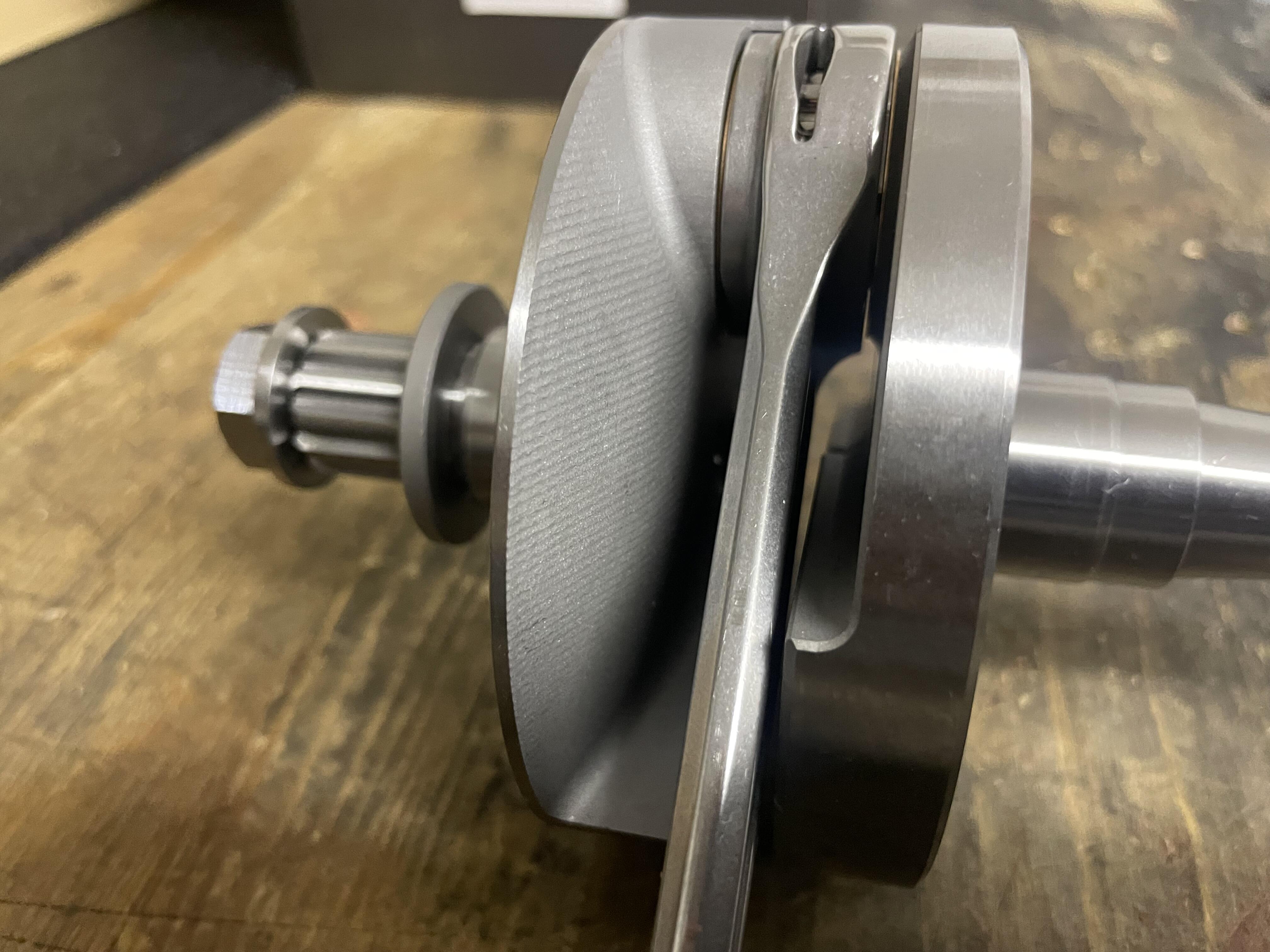

Da ja nach den Wellen mit 110er Pleul auch gefragt wurde.
Axialspiel 0,88mm geht stramm rein, Paralleitätabweichung an der Kuluwange 3/100mm, Limawange 5mµ
zu kleine AS
Platz, Pleulschaft zu den Wangen sehr grosszügig

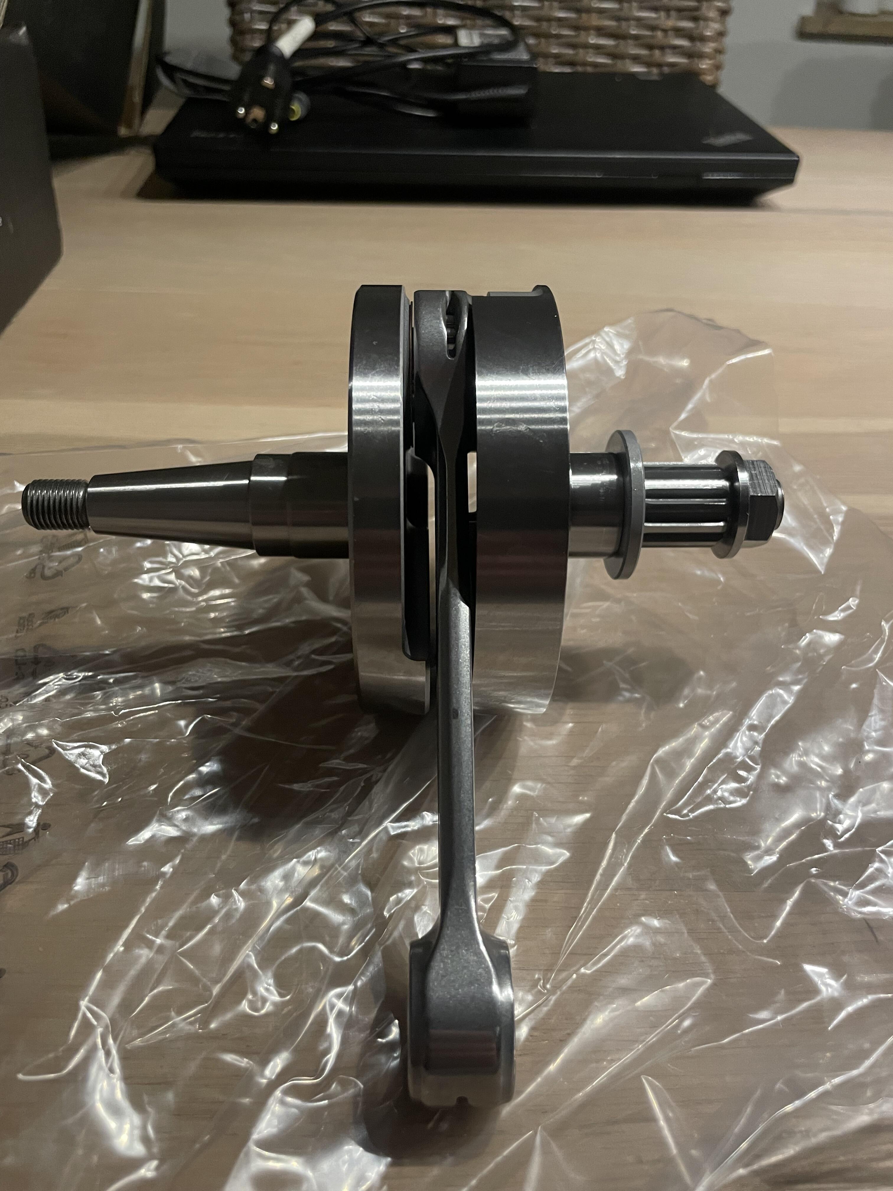

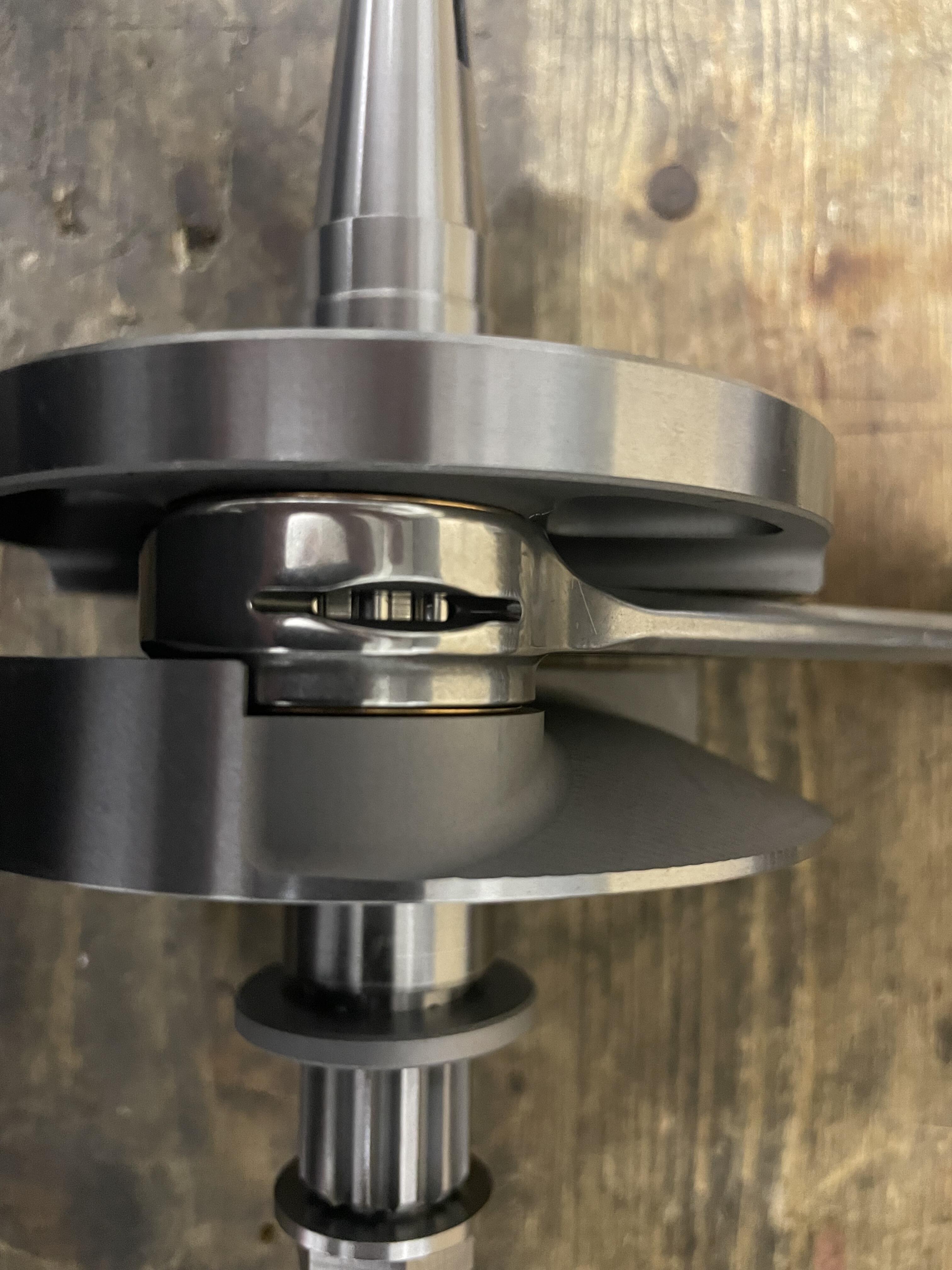

Ohne ein weiteres „Fass“ anstechen zu wollen, hat mich dieses Topic hier dazu bewegt am Wochenende mal in meinen Motor zu gucken - verbaut ist hier die SIP 62/127 Performance DS Welle. Die Welle ist aus November 2023 -
Wenn ich mit die Bilder so anschaue die ich beim befingern und auspacken gemacht habe und mit dem hier erörterten Problem vergleiche ist es mir das ganze schon noch mal wert zu prüfen.
vor einer Stunde schrieb steven77er:
Was hast denn Axialspiel und Platz Wange zu Pleulschaft?
Sieht in der Perspektive sehr knapp aus,
kann aber auch täuschen
vor 22 Minuten schrieb powerracer:
Genau darum ziehe ich den Zylinder heute mal - wissen tue ich es nicht weil vorher nicht geprüft / vermessen  - Foto sieht knapp aus und daher mal sehen was mich erwartet….
Bearbeitet von steven77er

Als Betroffener is meine Welle die oben von Helmut angesprochene. Das lief mit Box Setup um die 30ps
vor 4 Stunden schrieb powerracer:
Hab das Geraffel jetzt mal runter. In meinem Fall  beträgt das Axialspiel 0.50 saugend - 0.55 passt nicht zwischen. Pleuel hat keine Spuren und auch Kobo und Lager sind freigängig und unauffällig - Zylinder und Kolben auch.
Das Zeug hat jetzt allerdings auch erst +- 500 km und paar Läufe auf dem Prüfstand runter.
Währe schön zu wissen wie das Spiel im Neuzustand war - aber dafür ist es ja nun zu spät.
Fahre das jetzt erst mal so weiter - aber würde das künftig auch immer vorher prüfen…

Nun drückt es durch diese Kräfte das Pleul an die "nicht parallele" Wange, durch die versuchte winklige Ausrichtung des Pleuls geht das radiale Spiel auf "null" und der Verschleiss ist auch im Pleulauge vorprogrammiert!:???:
An folgender Wange von einer 110er Unle Tom Glocke hab ich nach ankratzen mit dem Stahl nach 0,08mm Zustellung auf einer Seite noch keine saubere, sprich parallele Oberfläche, man sieht noch ganz deutlich die Spuren vom Fingerfräser.
Man soll es nicht glauben, hier die Genauigkeit zu unterschätzen, kann viele negative Auswirkungen nach sich ziehen.

An der DS Kuwe wirst mit konventionellen Messmittel kaum die Parallelität der Wange link's und recht's des HZ messen können.
Aber, wenn Du eine 36 Blatt Fühlerlehre hast, da ist ein 0,53mm enthalten, könntest Du beidseitig mit der Lehre auszublocken.
Im Ø Bereich der AS wäre ich eine Ungenauigkeit messbar,;-)

Lieber @heizer, wenn Du so nen Schaden wie der @VoikaZzu beklagen hättest würdest Du nicht von abenteuerlichen Behauptungen sprechen!
Das ist jetzt das 110er Pleul von der Kuwe wo eine Wange auf 2-3mµ parallel war,
die andere Wange zuvor schon beim anspiegeln gezeigt wo die parallele Fläche für die AS nach 8/100mm Materialabnahme noch nicht sauber war.
Eine Planfläche absolut kein Verschleiss sichtbar, nur auf Schmirgelleinwand abgezogen um Schleifspuren besser sichtbar zu machen.
Die andere Planfläche schon enorm schief eingelaufen.
Pleul ist absolut Planparallel gefertigt.:inlove:
Fast vergessen, diese Welle hatte im Axialspiel, Pleuel zu AS 0,88mm:???:
