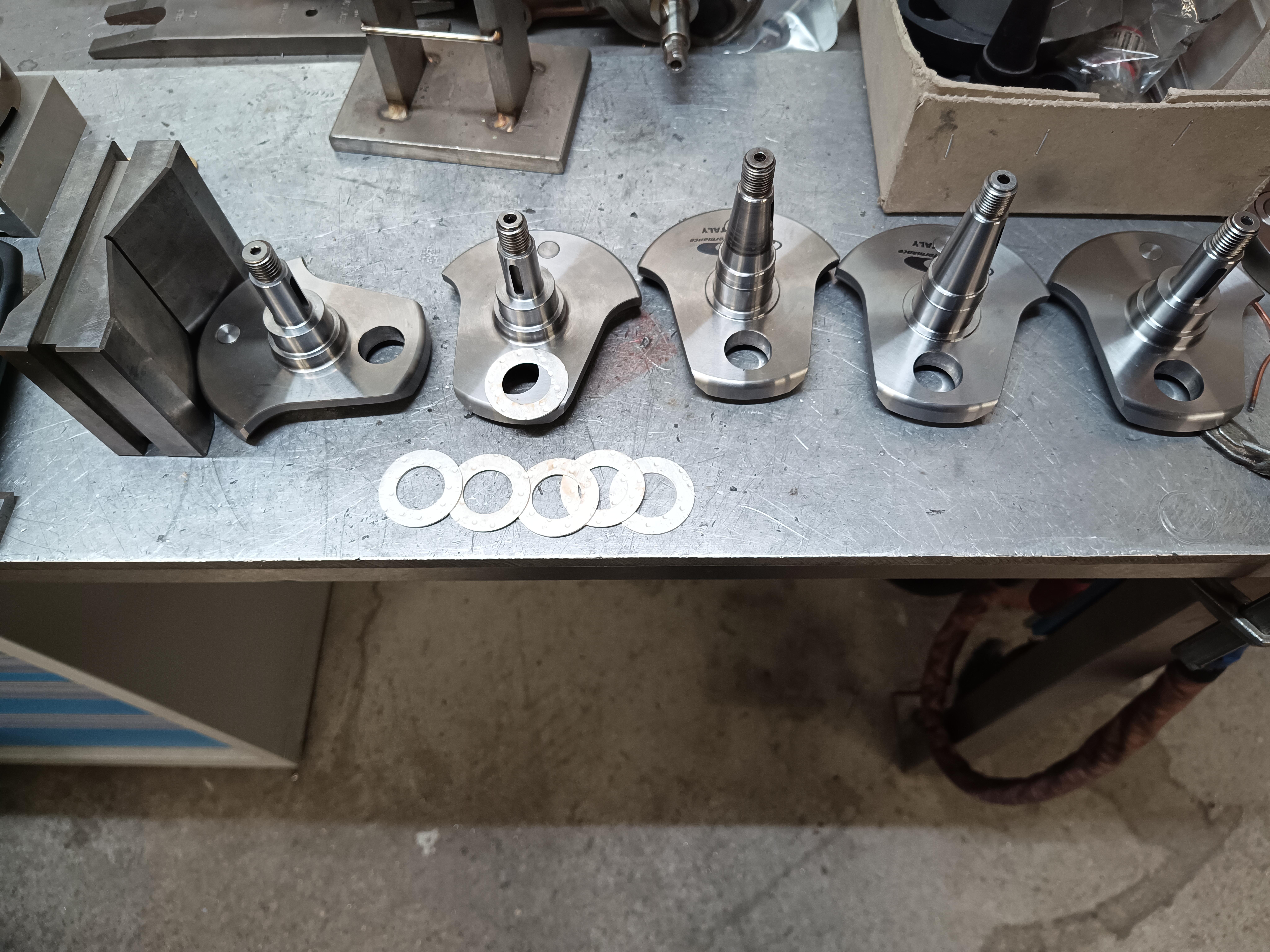

An der Kuwe muss ja aus beiden Wangen der HZ ausgepresst werden um die Anlageflächen der AS planparallel nacharbeiten zu können.
Kosten halt, wie bei ner Revision, plus den Nacharbeitskosten :-(

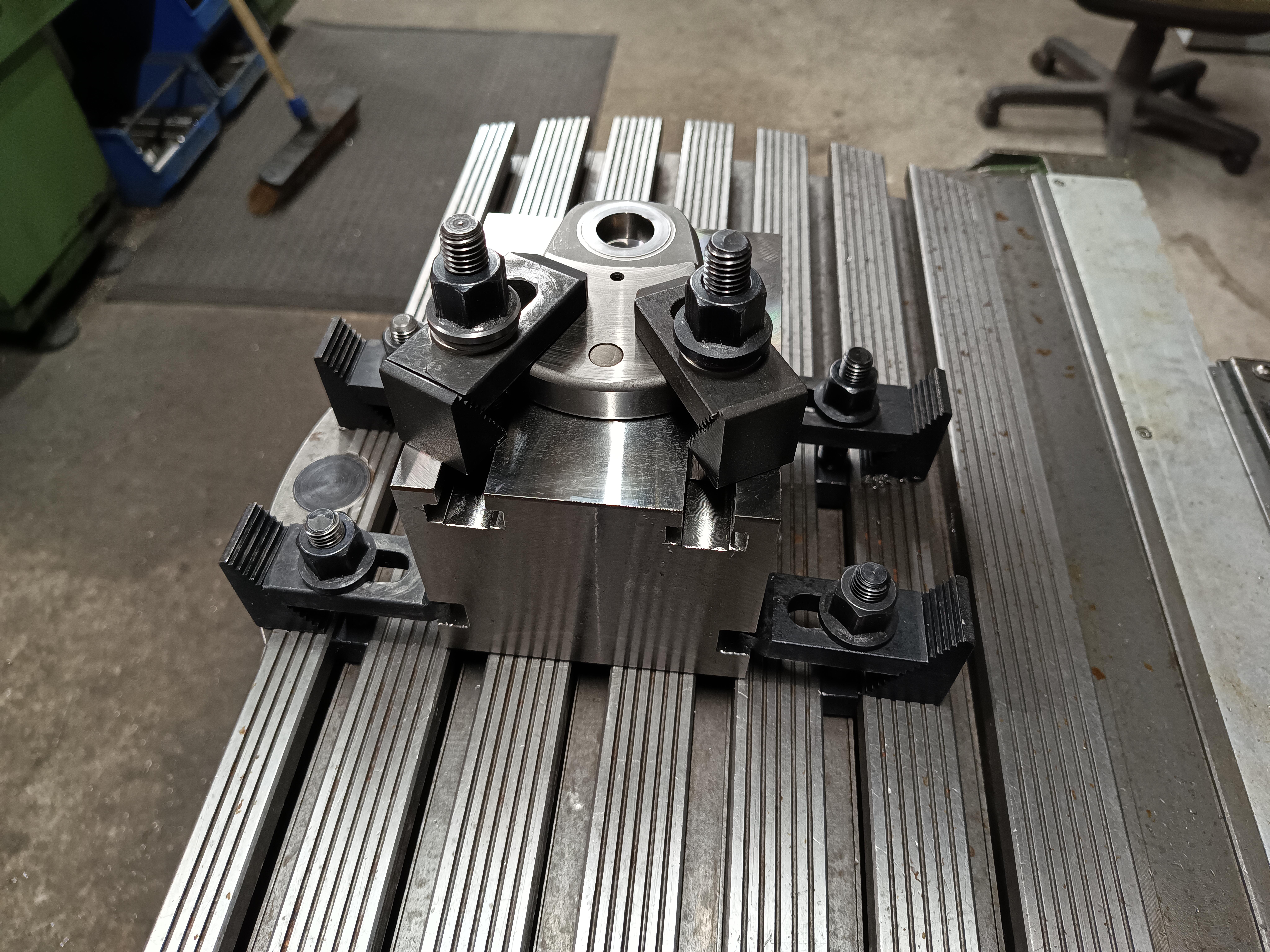

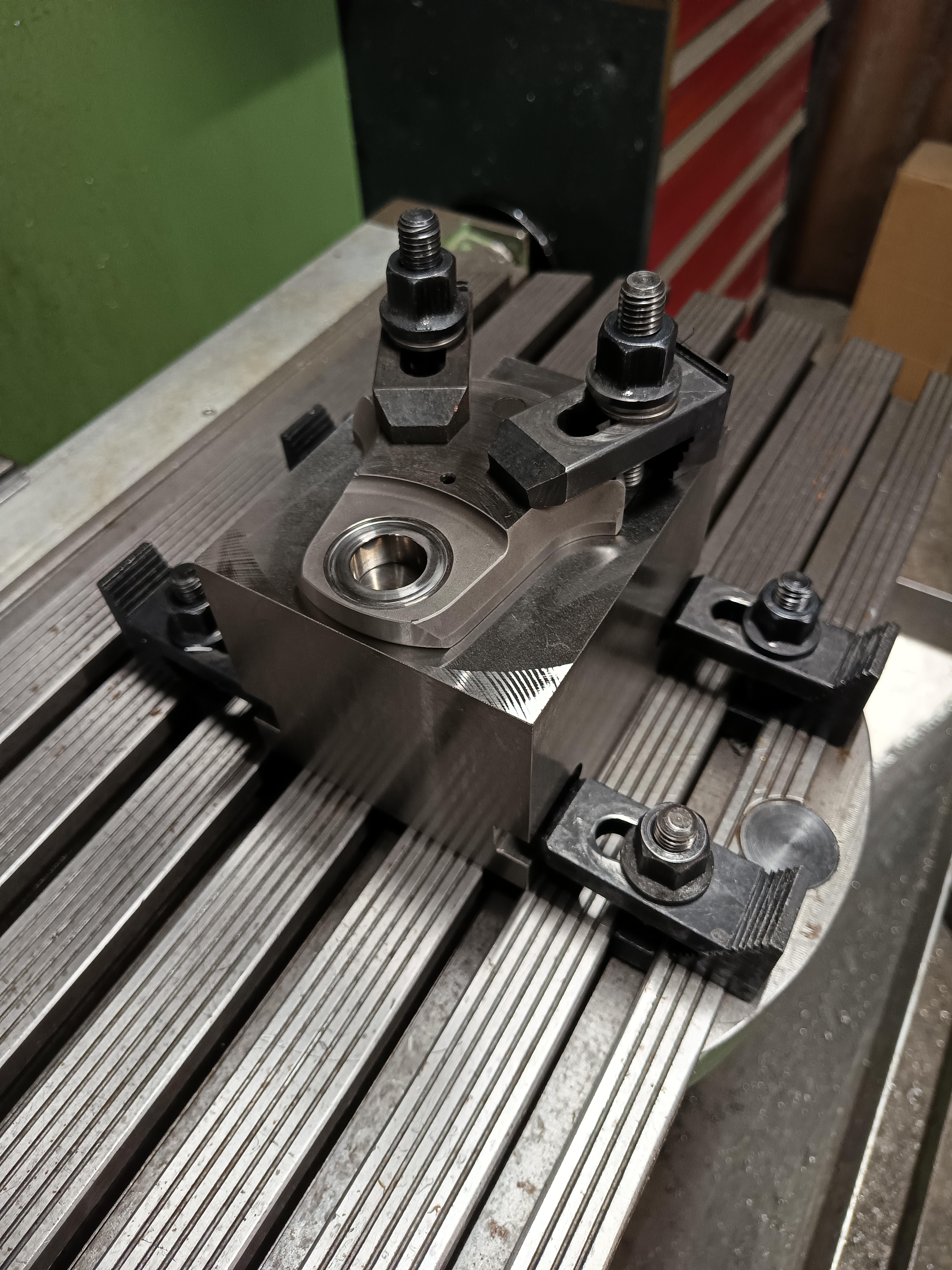

Fazit, durch jede Wärmebehandlung, entgegen mancher Meinung auch beim Nitrieren,  entsteht Wärmeverzug der Bauteile!
Abhilfe schafft hier eine Nacharbeit dieser Pleulanlagefläche, Toleranzvorgabe max. 1/100mm Abweichung in der Parallelität.
Ganz klar kostet die Kuwe dann gesamt €35-50 mehr, das es mir wie oben beschrieben auch wirklich wert wäre,

aber wie bei jedem wärmebehandelten Werkstück ist bei, hier die Wange der Wärmeverzug unterschiedlich gross.
Ein Konstrukteur kann und muss dies aber durch eine in der Zeichnung geforderte Toleranzvorgabe gewährleisten.,
und das erreicht er eben bei wärmebehandelten Werkstücken nur durch eine Nacharbeit.
Dann erreicht jede einzelne Wange eine 100%ig Qualität:inlove:

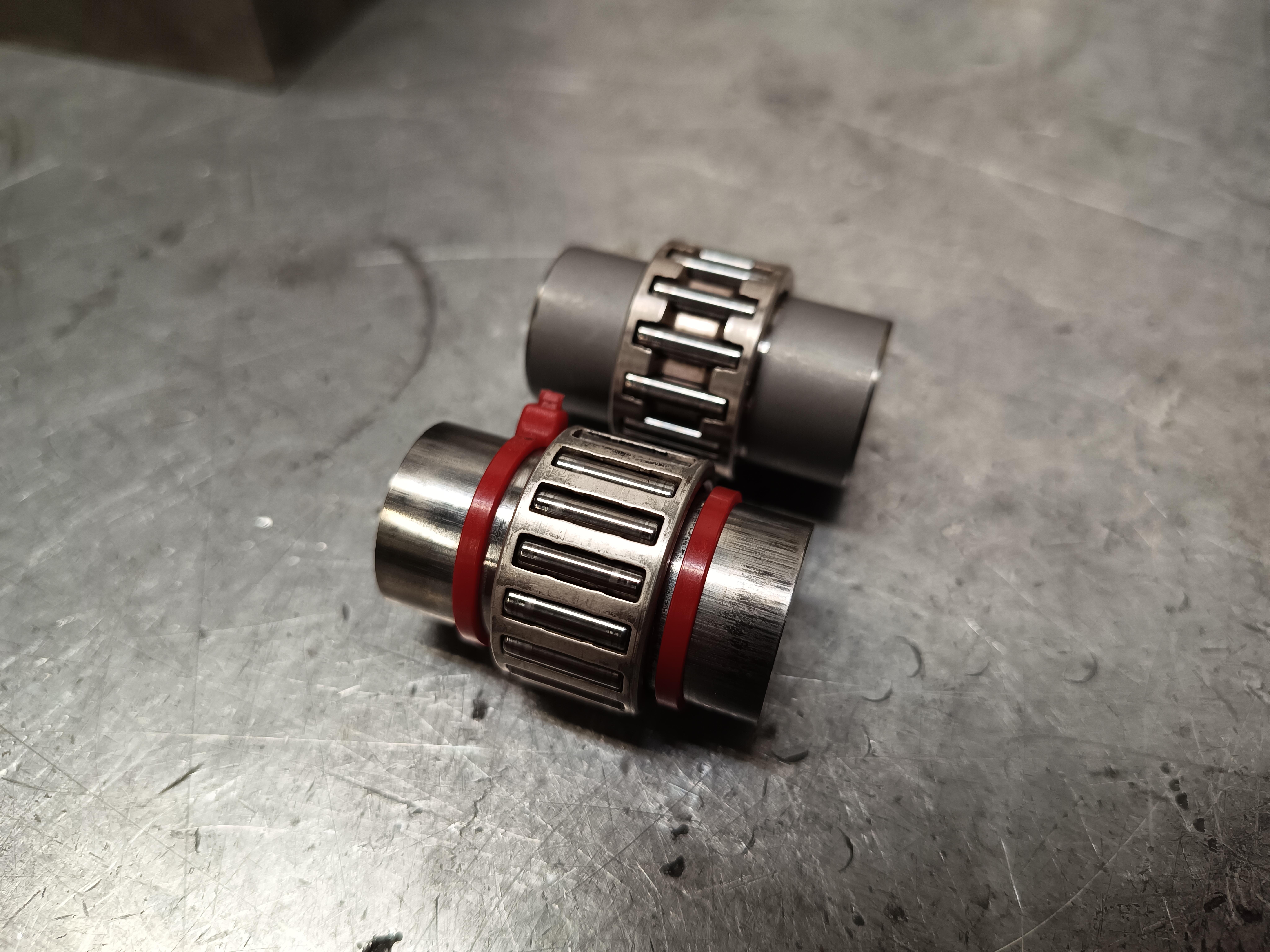

vor einer Stunde schrieb vespa-joe:
Meine Empfehlung falls die Welle überholt/korrigiert wird wäre gleich das bessere HiQ Lager mit den etwas breiteren Lagerrollen ein zu bauen.
Hast du da mehr Infos darüber ?
Das Sip Lager das verbaut war sowie auch das HQ-Kingwelle Lager ist 14,7mm breit und bei beiden sind die Nadeln etwa 11,75-11,8mm breit.
vor 9 Minuten schrieb VbTuning:
Das vordere Pleullager dürfte von den Abmessungen mit 11,75-11,8mm langen Nadeln das NonPlus Ultra sein:inlove:
Die fahren wir auch im IAME X30 Kart- Motor, mit fast ü€50 genau €56,10 nicht bezahlbar:-(
Bearbeitet von powerracer
vor 16 Minuten schrieb VbTuning:
oh… dann habe ich mich bezüglich der Länge getäuscht, dachte die Lagerrollen wären beim HiQ Lager minimal länger…
Die Anzahl der Lagerrollen ist beim HiQ Lager im Vergleich zum Standart Lager erhöht…
Ich meine im Vergleich zum Sip Lager sind im HiQ Lager 2 Rollen mehr verbaut.

vor 31 Minuten schrieb VbTuning:
genau das Lager das in den Kingwellen verbaut ist meine ich, meines Wissens das qualitativ Beste was momentan verbauen kannst…
Klar ist keine low Budget Lösung…
Bearbeitet von vespa-joe
Das Pleullager von IAME ist mit 16 Rollen bestückt, mit diesem Pleullager haben wir bei Drehzahlen um die 16k (Drehzahlbegrenzer) noch nie Probleme gehabt, aber wohlgemerkt mit 1:18-1:20 Mischung.:-)
Was ich schon geplatzte Käfige gesehen habe, könnte ich mir mit zwei Rollen mehr bestücktem Käfig die Stege zwischen den Rollen schon sehr, sehr viligran vorstellen.:-(
Vieleicht kann da mal jemand nachzählen.
Bei Ø22mm HZ durchaus vorstellbar, ja.
vor 6 Minuten schrieb powerracer:
Ja genau, sind 16 Rollen und das Sip hat nur 14 Stück.

Langsam geht's voran, ich hab jetzt extra ein Multitool gebaut :satisfied:
1. Kann ich so alle Taschen und auch Wangen in Serie Planparallel fräsen.
2. Wird bei den T-Nuten dann ein präzisions Prisma aufgeschraubt das dann beim pressen als Zentrierung dient.
3. Außgelegt für jede Vespa Wellentyp.
Es werden jetzt 1mm AS vom Karthändler in hochwertig versilbert und genoppter Ausführung verbaut, danke für den Tip Helmut :cheers:
Dazu dann das HQ Lager mit 16 Rollen.
Volker bekommt mein altes 127/16mm Pleul, ich verbaue dann gleich ein übrigens 128/18mm bei mir.
Das BGM gefällt uns nicht so, da das obere und untere Auge nur 14mm hat.
Das Sip hat oben doch 17mm was das KoBo-Lager danken wird.
Die Wangen werden dann so wennig wie möglich befräßt und das Axialspiel über schmälern des Pleuels realisiert.
vor einer Stunde schrieb VbTuning:

Das Multitool gefällt mir ausserordentlich gut:inlove:
Die Breite vom Pleul unten würde ich belassen, es sollte zwischen Käfig und AS mind. 1/10mm Spiel verbleiben.
Die Käfigbreite taste ich wegen der versilberten Oberfläche auch nicht an, aus Festigkeitsgründen ginge das aber schon ohne Bauchweh.
Man verliert an nutzbarer Presslänge der HZ Bohrung überhaupt nicht's, da eine für mein Gefühl doch rel. grosse Senkung an der HZ Bohrung angearbeitet ist.
vor 9 Minuten schrieb powerracer:
Stimmt, danke für den Denkanstoß.
Das Lager hat eine Breite von 14,7mm.
Das Simonini Pleul ist 14,8mm Breit und hätte die beiden Sip auch auf die Breite gemacht, gerade weil mein altes ja doch leicht eingelaufen ist möchte ich hier kein Risiko eingehen.
Mit 0,3mm Axialspiel sollte sich das dann alles super ausgehen ;-)
