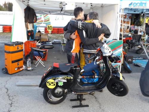

Quattrini 200 cc smallframe
Gibts da irgendwo Bilder, die das näher dokumentieren? Auch weils ja anscheinend schon mehrere so gemacht haben? Ist das Zug-Federbein von nem Mopped?
sorry, OT
@DLbastard,
hallo, das hier verbaute Federbein funzt auf Druck.
Die Strebe, am Motor angelenkt, drückt über eine Umlenkung (sitzt vorne, verdeckt) auf das Federbein,
das sich dann am Chassis abstützt.
Wie aber Motorhead schon anmerkte, an den herkömmlichen Motorgehäusen fehlt eine Befestigungsmöglichkeit.
Hier was zu basteln, wird kritisch, da enorme Drücke über die Hebelei wirken, man sieht es ja an der Drahtdicke der Feder!
Würde aber auch andere Möglichkeiten geben,
