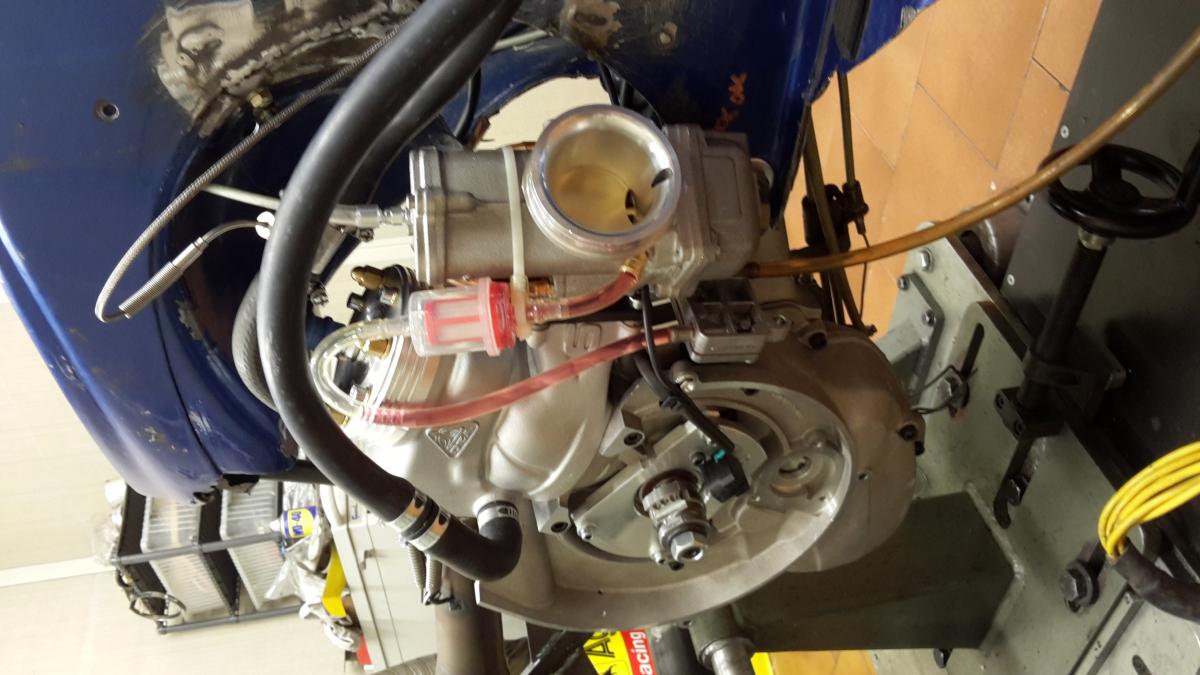

So hab mir wieder mal Zeit genommen das Topic auf neuen stand zu bringen....
Mein 58x56,5 hab ich getestet und erste Ergebnisse waren bei 48PS als nach kurzen dann der Halbmond der Nebenwelle abscherte und uns zum Aufgeben zwingte...
Neues Getriebe ist schon da und wuchtfacktor der Welle hab ich abgeändert, ich hoffe Anfang August gehts dann weiter mit dem Testen wenn ich auch mal wieder Zeit hab
Verbaut war 58x56,5 H2o Dea, unbearbeitet (noch ohne Auslasssteuerung)
Dea Membrane
Dea gerader Auspuff
Dea Vergaser
Dea Pick up Zündung mit dem programmierbaren Modul vom 250 single
Fabbri welle mit 110er Pleuel und 91mm Wangen
Fabbri Kulu
Fabbri Rep Kit
Diagramm stell ich dann ein sobald die Zündung sauber programmiert ist und die endgültige Leistung ansteht!!
post-40685-0-64513400-1437574301_thumb.jpost-40685-0-96506600-1437574327_thumb.jpost-40685-0-59842900-1437574370_thumb.p
Es gibt sonst noch neues von Seiten Dea
Auspuff ist fertig, Modell Racing für 135ccm,  denke wird aber auch auf dem 150ccm sauber laufen!
Passt nur ohne Seitenfach.... Leistung über 40ps auf dem 135ccm (gesteckt)
Die Zylinderkits sind auch bis auf den gekrümmten Ansauger für Original Vergaserloch fertig, der kurze Racing Ansauger sollte auf Lager sein

Rot 58x56,5
Grün 58x51
Die Kurve ist noch nicht das Endergebniss und ich waage zu behaubten dass der Motor die 50PS beim nächsten Testen aushustet ohne am Motor beizugehen, abgesehen von der Zûndung und Vergasersetup!
post-40685-0-66386800-1437576973_thumb.j
Würdest du beim nächsten mal eine Kurve ab 6000/min fahren. Würde mich interessieren, wie sich so ein Hochdrehzahlkonzept da unten verhält.
