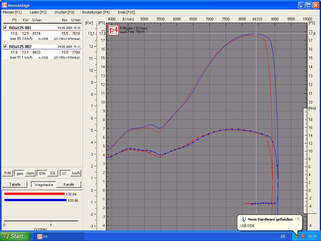

hier mal mein 133er polini mono/polini kolben, 24er phbl, polini membran&stutzen, pm40 nixe clone, hp4:
bin zufrieden, aber so toll das ich mich richtig freue ists eigentlich auch nicht... :-D
wenn man aber bedenkt, dass ne px200 9ps am hinterrad hat, gehts wieder :-D

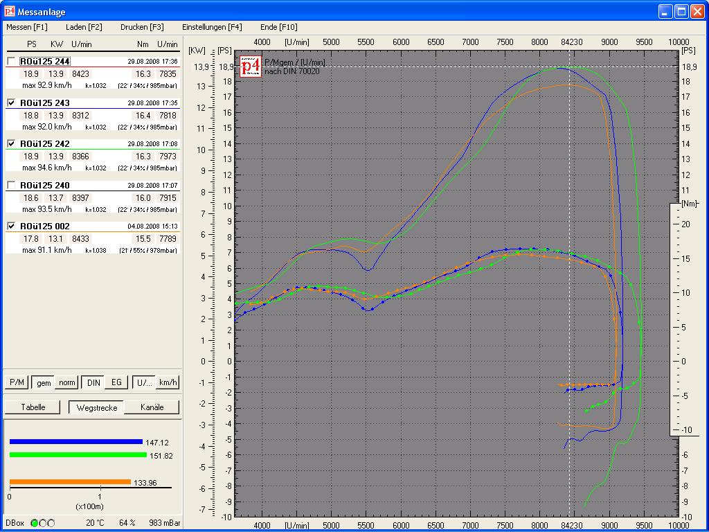

Jetzt hab ich nochmal ne anderen Auspuff draufgebaut: den "Biff" der Rollerfabrik
Der hat, wie man sieht nochmal zugelegt:
orange: Franz, HD 115, (Diagramm von oben)
grün: Biff, HD 115
blau: Biff, HD 118
