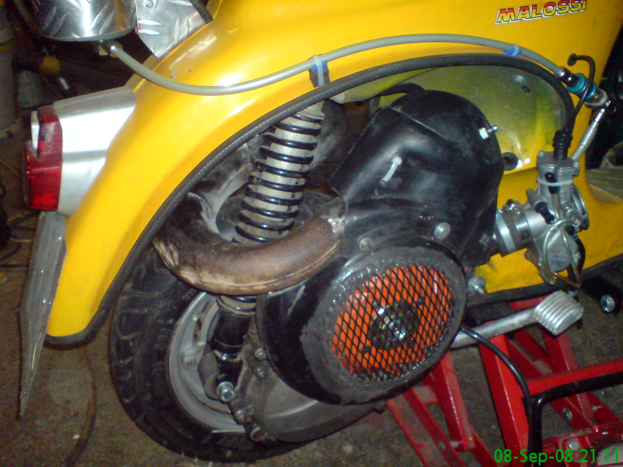

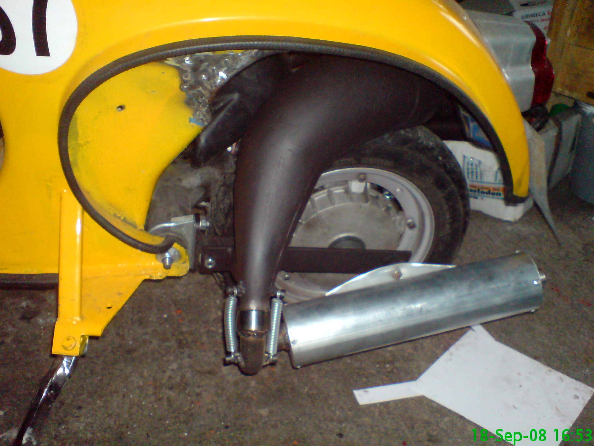

hay luk, der welle gehts gut! hatte keine zeit bis jetzt den puff weiter anzupassen :-D
übergangsstück ist gefertigt und flansch. aufs we müßte er mal dran sein.
auf jeden fall füllt er den restlichen leerraum komplett aus :-D
sieht extrem aus! werd dich dann besuchen um gaser zu stellen!
was bis südtirol... geil
ducato rein und ab.... vieleicht kommt
bis da mein EGT... ich schaffs aber auch ohne...
vieleicht verliert man mit dem ganzen technikkram das
gefühl für den motor... :wheeeha:

so weit ist es auch nicht nach südtirol. denke oktober melde ich mich an.
gefühl ist immer schlecht zu verlieren wenn man das die vespa ja weiblich ist :-D
hay luk
der erste bogen wäre mal ums eck.....
dämpfer hab ich auch, nur noch das ende und wieder ein stück wegflexen vom rahmen!
:-D:-D
jetzt noch dämpfer drauf...neu abstimmen und ...testen...
luk
