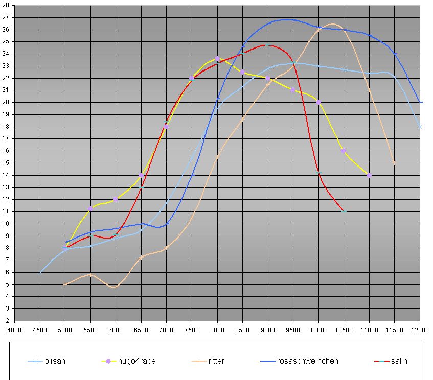

26 Pferdchen aus 136ccm Graugus soll erst mal einer nachmachen (ohne jetzt überheblich zu klingen)
Zeremonienmeister SC
für so ne Art virtuelle Übergabe der 136er Graugusskrone fehlen dir noch 0,5 PS und ein Lauf auf nem P4 (und eigentlich noch 2000 rpm bei 26ps). Diagramm gabs hier mal irgendwo im Topic, keine Ahnung ob das noch online ist.
der 136 könig verteidigt seinen titel :-D
Bearbeitet von PXler
trotz der paar Pferdchen weniger denke ich das mein 136er etwas angenehmer ist zu fahren!

sehr geile kurve herr ritter
dieser titelträger ist gemeint (rosaschweindl):
revised
Bearbeitet von oli-san
revised

was plant der Herr? Mehr Hub? Mehr Membran? Davon abgesehen hat dein Motor doch alles was das Herz begehrt(soweit ich das aus deinem letzten Diagramm rauslesen konnte)...
nö, weiterhin oldschool-malle mit 51x58. aber ein wenig feinschliff wird schon noch gehen. :-D
Darf man fragen was ihr für außlasszeiten fahrt um so ein mächtiges plateu in den Drehzahlen zu bekommen?
188 - aber ich bezweifel, das das alleine reicht. die birne muss passen, ist das geheimnis.
deine ist ne 125er crossertüte, oder? cr125?
Naja hatte ich schon gesagt ist n gedrehter franz! :-D
das ist ja sehr merkwürdig. hast du bei dem franz 100mm Länge entfernt oder warum macht der untenrum so garnichts und peakt so spät?
Verwechselst du da nicht gerade 2 Kurven?
au ja, sorry.
also nochmal: herr ritter, was für ne birne nutzen Sie denn?
Polini 130, Drehschieber, 30 Koso, Parmakit und Franz.
Zeiten 184-122. OriginalKolben, auslass kaum bearbeitet.
2,56 mit kurzem vierten DRT.

mal nen pm40 probiert?
Habt ihr keine PM40 rumliegen? Könnte mir vorstellen, dass der bei dem relativ kleinen Auslassquerschnitt fast besser passt.
Edit: lahme sau, warst auch auch mal schneller
Brosi: schnautze Edit!
Bearbeitet von Brosi
:-D:-D
Falls der Polini zufällig schon 1. oder 2. Übermaß ist: Malossi Ringe anpassen und verbauen und dann Auslass auffräsen. Klappt sehr gut. Hab ich auch schon gemacht.
nee bisher nicht! aber sicher ne idee, da der auslass fürn Franz nicht wirklich groß genug ist.
