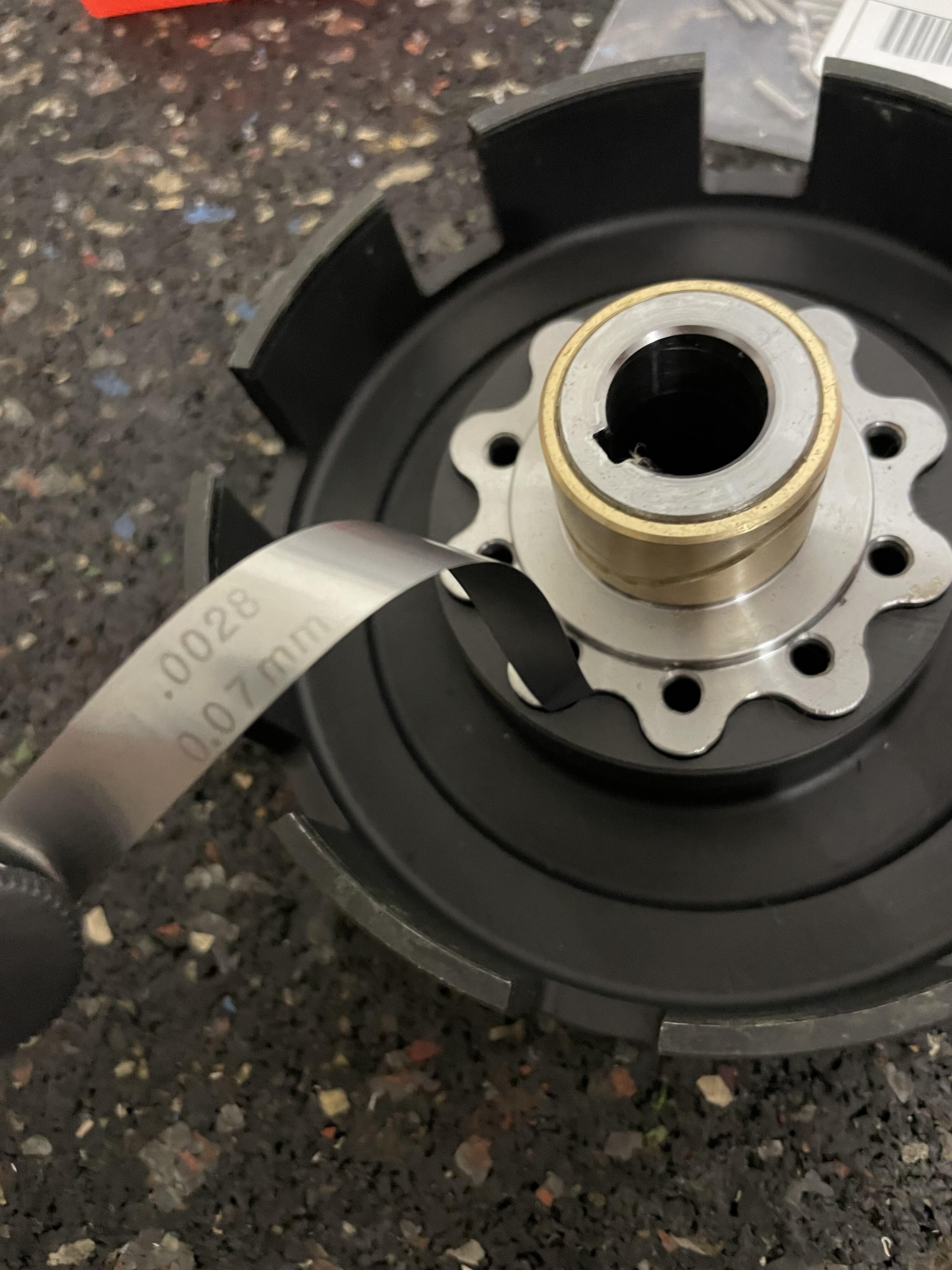

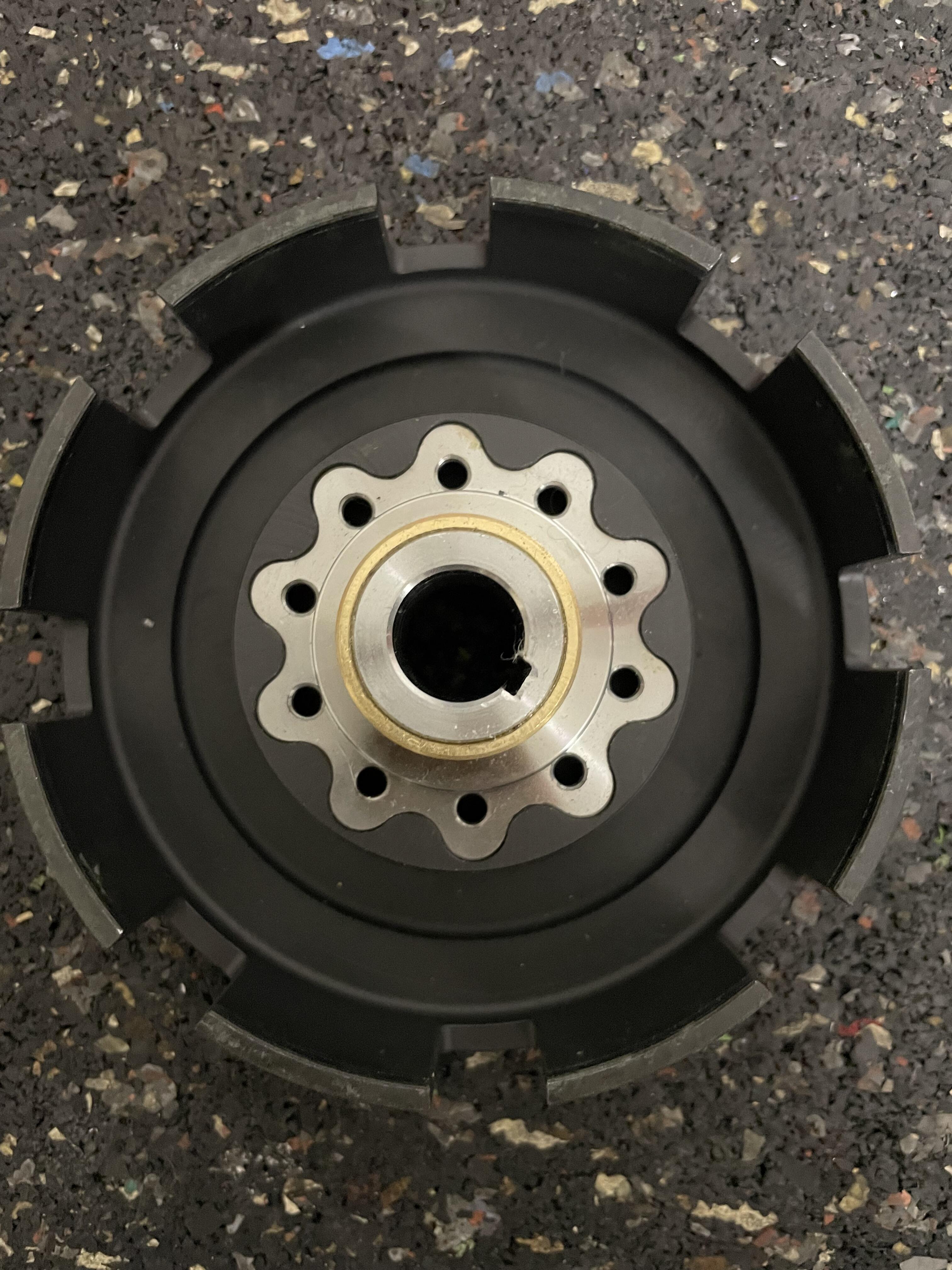

Wieviel Spiel ist normal zwischen Nabe und Korb? Eigentlich kein Spiel oder?
Kann meine montierte Kupplung am Korb anfassen und habe Spiel, Nabe bewegt sich dabei nicht, macht schön klack klack... siehe Video. :crybaby:
Kupplung ist eine Superstrong 2.0 Touring...

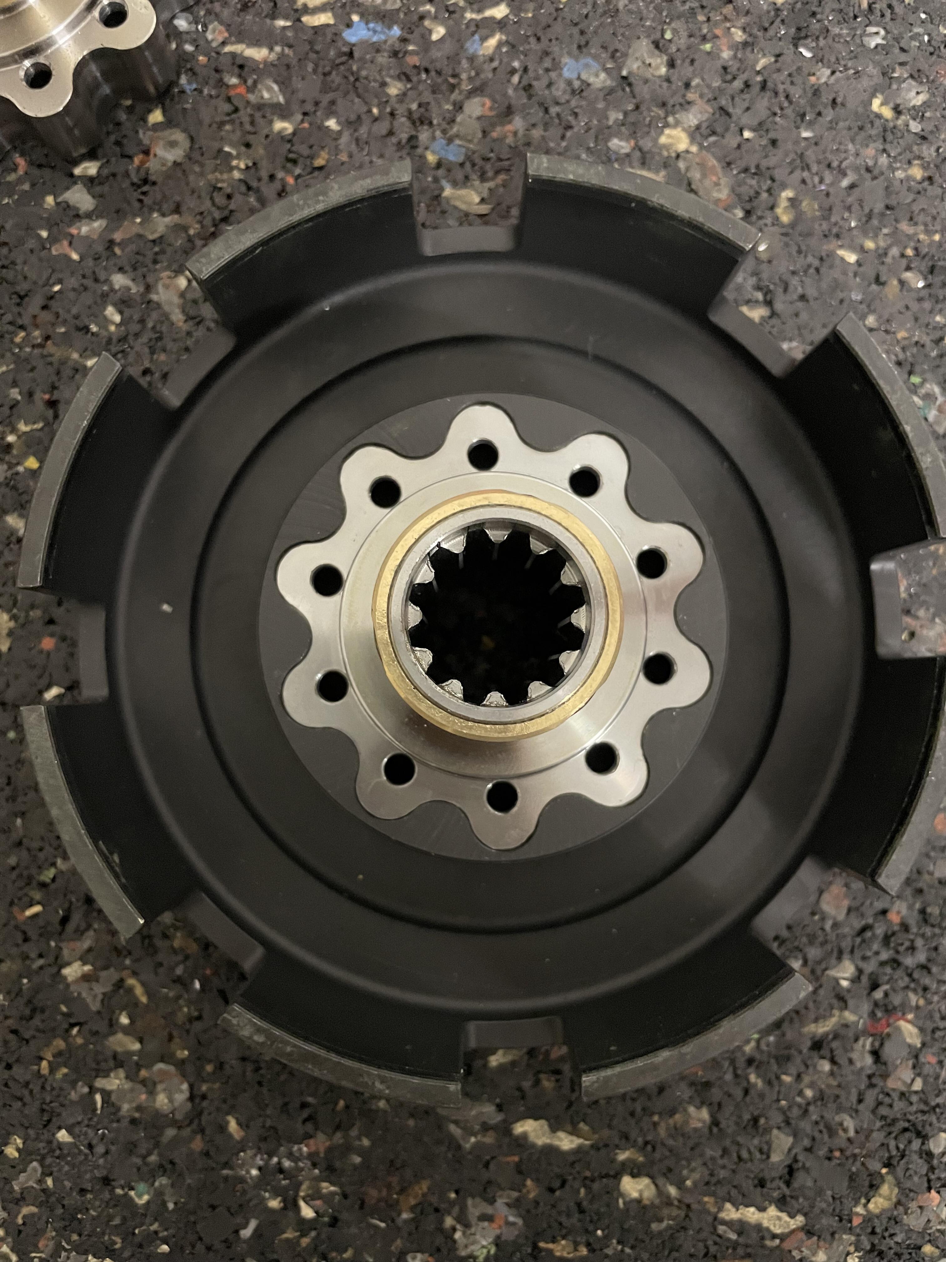

Ich habe die Erfahrung gemacht das es dort gern mal in den Toleranzen streut und mal mehr und mal weniger Spiel hat.
Mit der Standard Nabe zum Beispiel hatte ich mehr unterschiedliche Ergebnisse im Spiel als mit der MMW Nabe für die Verzahnten Wellen.
Wenn du die Möglichkeit hast tausche mal ein zwei Naben durch und vergleiche es ….
Bei den beiden Naben ohne Fühler ging die Nabe saugend ohne Spiel rein…
IMG_6199.thumb.jpeg.956828194dacddc775728c0f65160a48.jpegIMG_6198.thumb.jpeg.5691e371cc6c3bfcbfcdc738066ad9e6.jpegIMG_6197.thumb.jpeg.c94adb8bd46e8903644f7db69b5e1eca.jpeg
Naja, habe keine zum Testen im Regal, nur in zwei anderen Roller, aber die bleiben drin :satisfied:. Die waren saugend, wenn ich mich richtig erinnere, laufen seit Jahren unauffällig.
Bei der Kulu in dem Video hatte ich beim Befingern kein Spiel registriert, aber ich bin 20km gefahren und wollte eigentlich nur den Pilz tauschen, da der leichte Schleifgeräusche beim Ziehen der Kupplung gemacht hat (DRT) und dann das für mich große Spiel beim Bewegen im Motor entdeckt, macht keinen guten Eindruck...
Bearbeitet von vespazieren

Was sofort auffällt ist das deutliche Mehrspiel der Nabe im Korb im Gegensatz zu meinem alten Superstrong Cr80 Korb (ca. 20000km) ohne Ultralube…da ist es nahezu spielfrei!
Soll das so sein bzw. gibt es eine gewisse Toleranz dafür?

Da sollte so wenig wie technisch nötig Spiel sein !
vor 14 Stunden schrieb vespazieren:
wie ist es bei dir ausgegangen? Gefahren oder getauscht?
Wurde getauscht!
Der Ersatz ging dann wieder saugend in den Kupplungskorb.

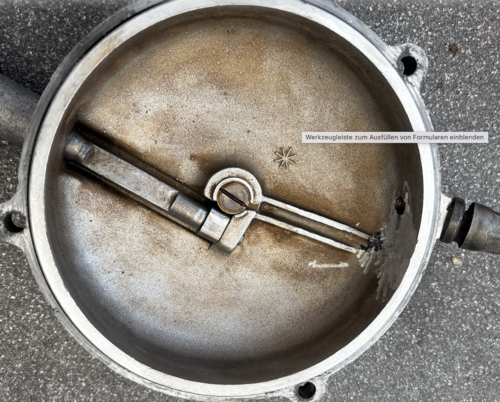

Spanne ich den Kupplungshebel so weit, das der Druckpilz schon Kontakt hat an der Kupplung oder wird dort ein gewisses Spiel benötigt?
Wenn ich auf Kontakt Vorspanne, wie bekomme ich dann das Spiel oben am Hebel hin mit 2mm?
das Spiel oben am Hebel wird durch den Abstand unten von Pilz zur Andruckplatte eingestellt...

5-7mm oben am Hebel sollte vorhanden sein
