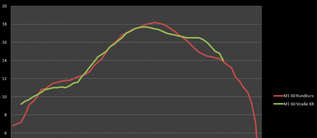

Echt nicht? Hab noch keinen 133er gesehen mit 12PS Vorreso.

Und was is mit dem Unterschied 2012 zu 2014?
z.b Auslass bzw. Flanschdurchmesser 28mm 2012 zu 32mm 2014

Schade das da keine Drehzahl beisteht ,ja is schon was aber ich glaub jetzt nicht das man sich wegen 2ps mehr vor reso 300 Ocken oder mehr ausgeben muss ...
Fährt man halt in reso .
