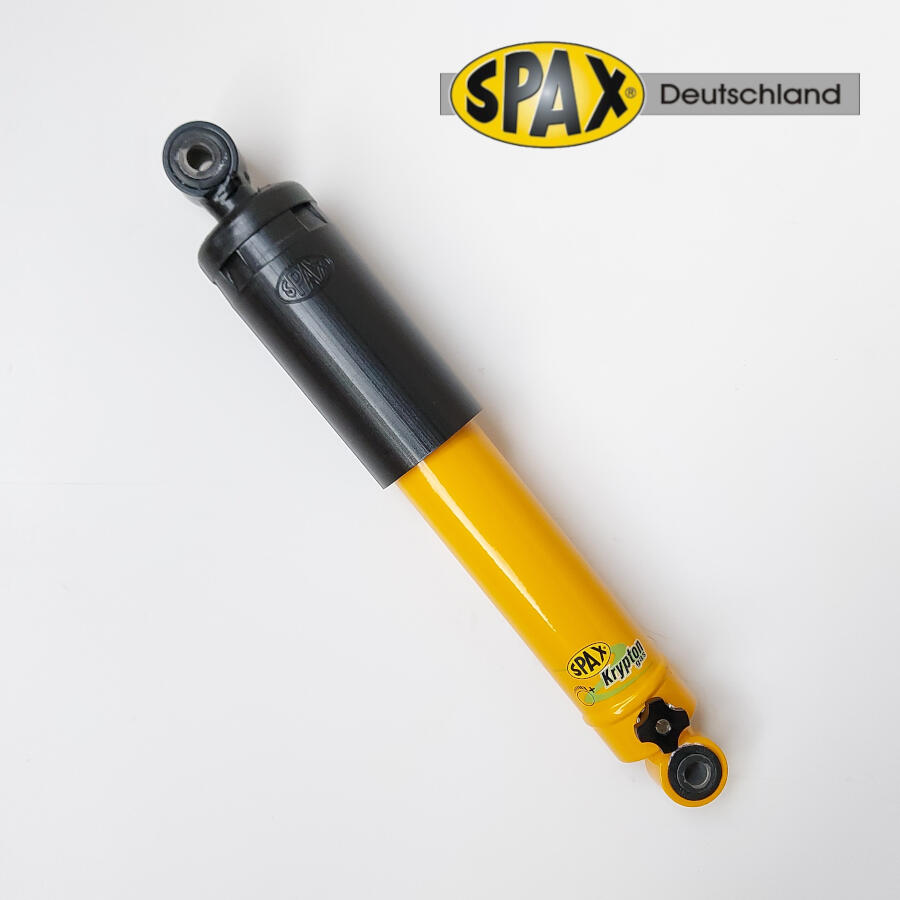

  3. Kurzer Zwischenstand. SPAX bietet einen sogenannten KSX Dämpfer an - das scheint ein modular aufgebautes System zu sein. Dämpferkörper Durchmesser: 41mm Länge offen ca.: 281mm (anstelle von 255mm in der Lince) Länge geschlossen ca.: 206mm (anstelle von 190mm in der Lince) obere Befestigung: Auge ID 8x32mm untere Befestigung: Auge ID 8x32mm Die Metallhülsen in den Augen haben jeweils 8 mm Durchmesser und können bei Bedarf aufgebohrt werden. Die Stoßdämpfer sind im eingebauten Zustand 28-fach in der Härte einstellbar. Die Zug- und Druckstufe werden dabei gleichzeitig verändert. Auf der weichsten Stufe ist der Stoßdämpfer mit dem Mini Stoßdämpfer vergleichbar. Die Dämpfer sind pulverbeschichtet. Standardfarbe ist Gelb, alternativ können wir sie auch in Schwarz oder Rot pulvern. Mit der geschlossenen Länge bin ich noch nicht einverstanden - diese hätte ich gerne bei maximal 190mm, lieber bei um die 175mm, damit der Dämpfer niemals voll eingefedert auf Block gehen kann. Und mit der minimalen Härte bin ich auch noch nicht zufrieden, da wir ja kein 700kg schweres Auto, sondern einen 120kg Motorroller ein- und ausfedern wollen. Dämpfung in der Druckstufe ist auch eher suboptimal. Bei den technischen Details versuche interessehalber ich noch mit SPAX nachzubessern - ansonsten stirbt das Thema leider nach meinem Verständnis. Preislich würden wir bei einer Abnahme 20 Sätzen (also 40 Dämpfern) bei ca. €200,- pro Stück landen (also €400,- für einen Satz). Ich gehe davon aus, dass zu dem Kurs das Thema auch für die meisten Interessenten erledigt ist. Zum Vergleich kostet ein "serienmäßiger" Satz der Classic Mini Dämpfer (tiefergelegte Variante) knappe €300,-. Auch wenn's von einigen Leuten ohne Probleme gefahren wird, halte ich diese "serienmäßige" Classic Mini Dämpfer für viel zu hart und im geschlossenen Zustand mit 220mm (anstelle von 190mm) für deutlich zu lang.
  4. An den tiefergelegten Mini Dämpfer „von der Stange“ traue ich mich nicht wirklich ran - auch wenn ich weiß, dass den schon einige nutzen. Der hat komprimiert eine Länge von 220mm. Der Lince Dämpfer hat im Einbau 235mm - das wären also nur 15mm Federweg, bis der Mini Dämpfer anschlägt. Und das kommt mir sehr wenig vor. Der Lince Dämpfer ist dagegen im untersten Anschlag 190mm lang.

  6. ...erstmal abwarten, bevor schon nachträglich lackiert wird. Und es sind ja alles fromme Wünsche, die evtl. kurz vor Weihnachten erfüllt werden können, bevor SPAX überhaupt einen Preis für mittlerweile knapp 15 Dämpferpaare aufruft und wir dann in die technische Ausführung gehen: -gelb oder rot. -9mm oder 8mm. -Länge max. 255mm // Länge min. 190mm (eher weniger, damit der Dämpfer auf jeden Fall nie anschlägt). Der originale Dämpfer hatte einen Hub von Anschlag bei Länge 255mm bis Anschlag bei Länge 190mm. Einbaulage bei Länge 235mm. -Dämpfung nur auf Zug. -Standard-Kraft aus dem Lince Dämpfer auf Klick 5 von 14 - also die Möglichkeit von 5 Stufen weicher bis 9 Stufen härter zu justieren. Sonst noch was?

  12. Das sind die Maße der aktuellen Dämpfer die den Classic Mini. Die kurze Version für tiefergelegte Fahrzeuge kommt der Lince schon recht nahe… NGM1 Offen (komplett auseinander gezogen): 327mm Geschlossen (komplett zusammen gedrückt): 289mm NMG11 Offen (komplett auseinander gezogen): 310mm Geschlossen (komplett zusammen gedrückt): 220mm Die ca. Maße der Augen sind wie folgt Auge oben: ID: 9,5mm (3/8") x länge 25,4mm (1") Auge unten: ID: 9,5mm (3/8") x länge 25,4mm (1")

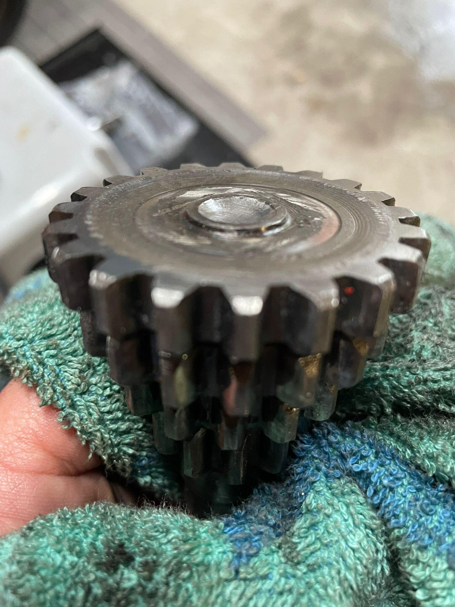

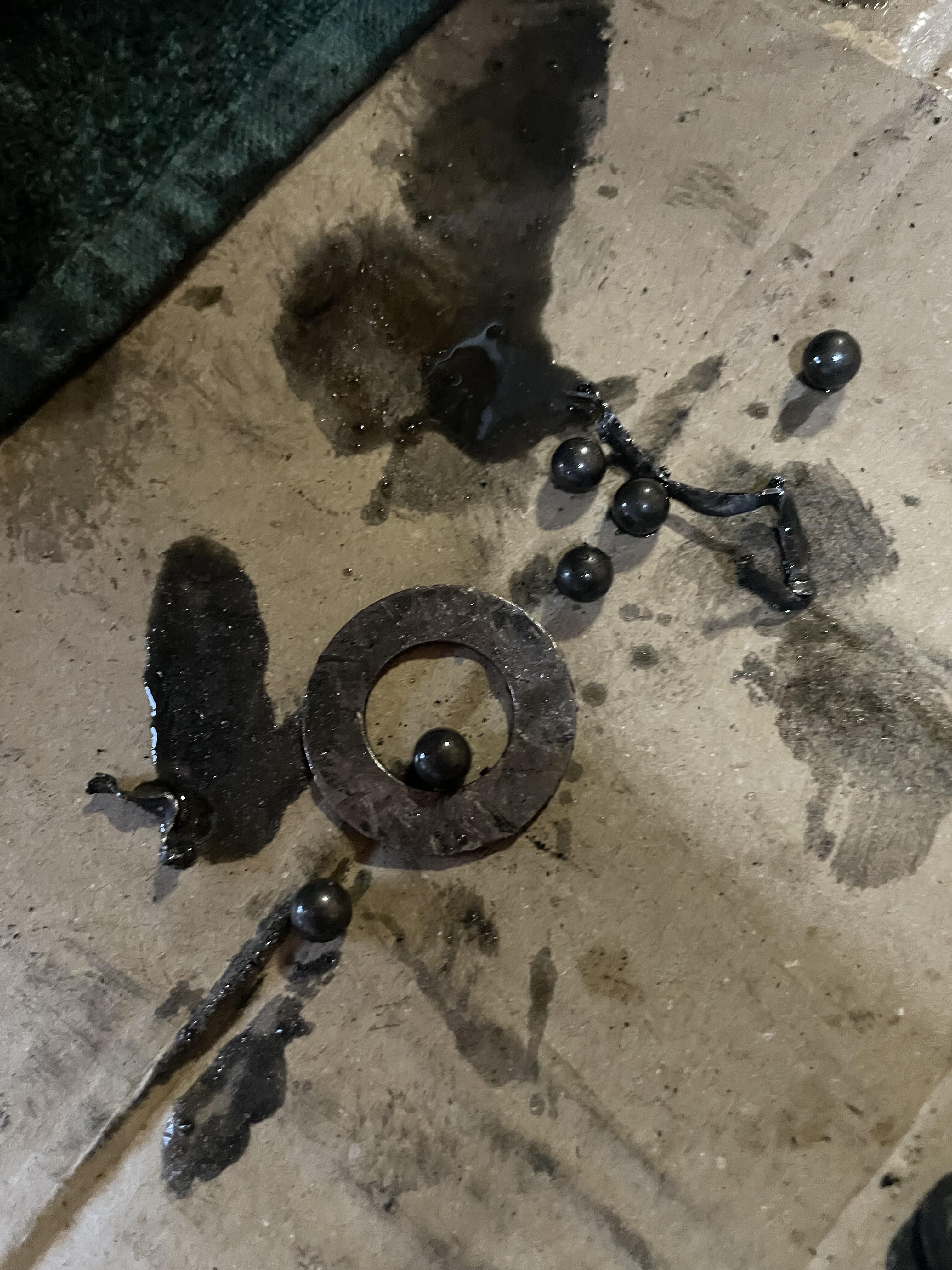

  14. Vorgestern Abend auf dem Rückweg von Braunschweig nach Rheda-Wiedenbrück mit einem Ü30 Monza. Kupplung rutscht bei 110km/h durch, es macht Knack im Getriebe und rasselt, kein Vortrieb mehr, Kupplung ziehen bringt nix, Schalten geht auch nicht mehr, Motor geht aus - also Bremsen zum Stillstand auf dem Randstreifen. Kickstarter rutscht komplett durch. Zu Hause das Gehäuse geöffnet kommen mir die ersten Kugeln, deformierte Blechstreifen und eine Distanzscheibe entgegen. Das Nebenwellen Lager in der Getriebe-Abdeckplatte hat sich komplett zerlegt und die Nebenwelle ist im Gehäuse sauber abgerissen. Ansonsten habe ich noch keine Folgeschäden sehen können. Was kam zuerst? Das defekte Lager oder die abgerissene Welle? Es war ein italienisches LI150 Getriebe. Ach ja, der vom ADAC Mann beim Verzurren zerbrochene Lenker hat nichts mit dem Getriebeschaden zu tun.

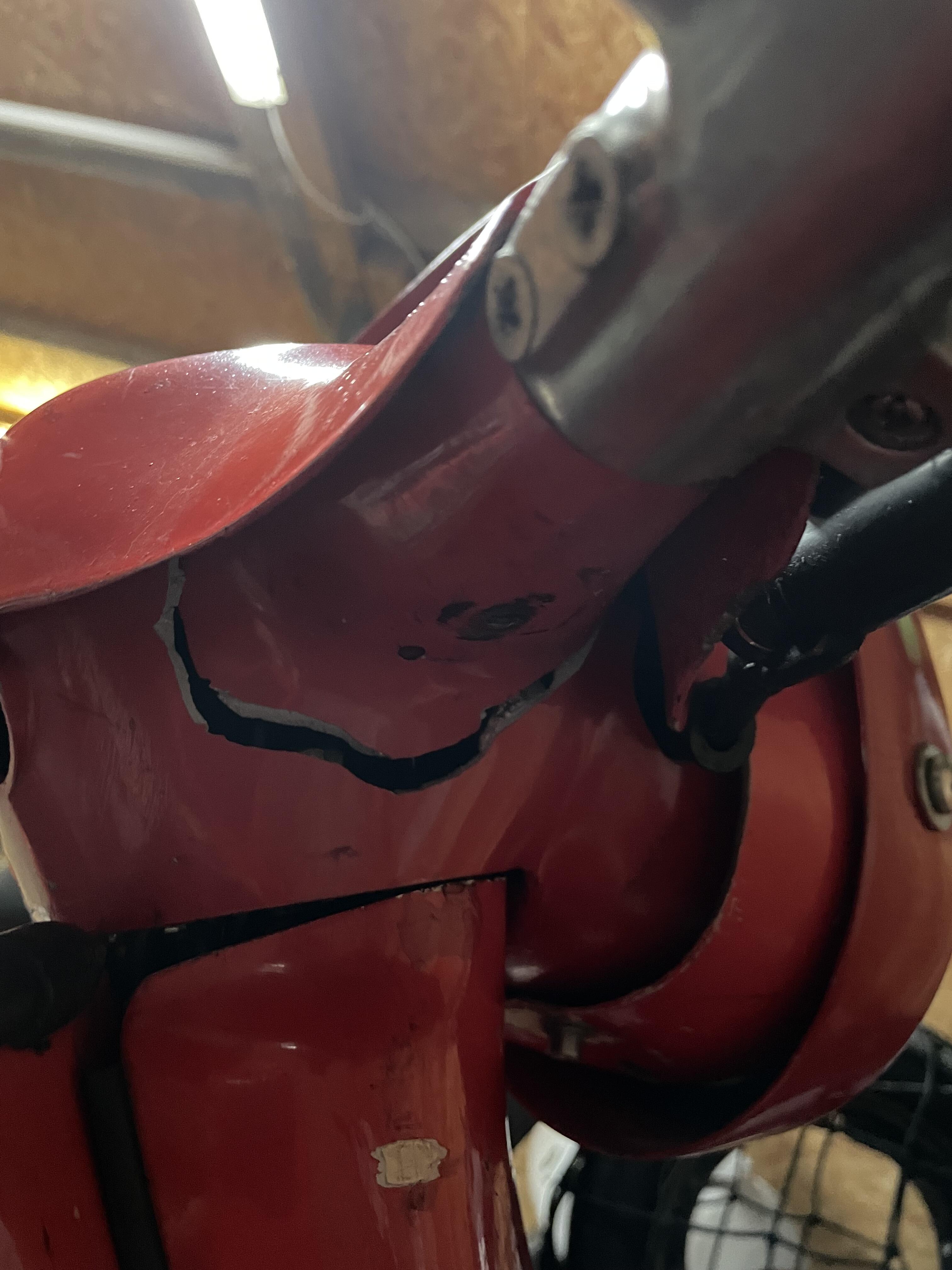

  18. Weiß jemand aus dem Stegreif, welcher Lenker auf der Lince unter der großen Kunststoff Haube verbaut ist? Der ADAC Mann hat meinen heute ganz klassisch beim Verzurren zerbrochen und ich brauche einen neuen… Danke für die schnelle Rückmeldung, der Kostenvoranschlag für die Reparatur muss schnellstmöglich zur Regulierung an den ADAC.
