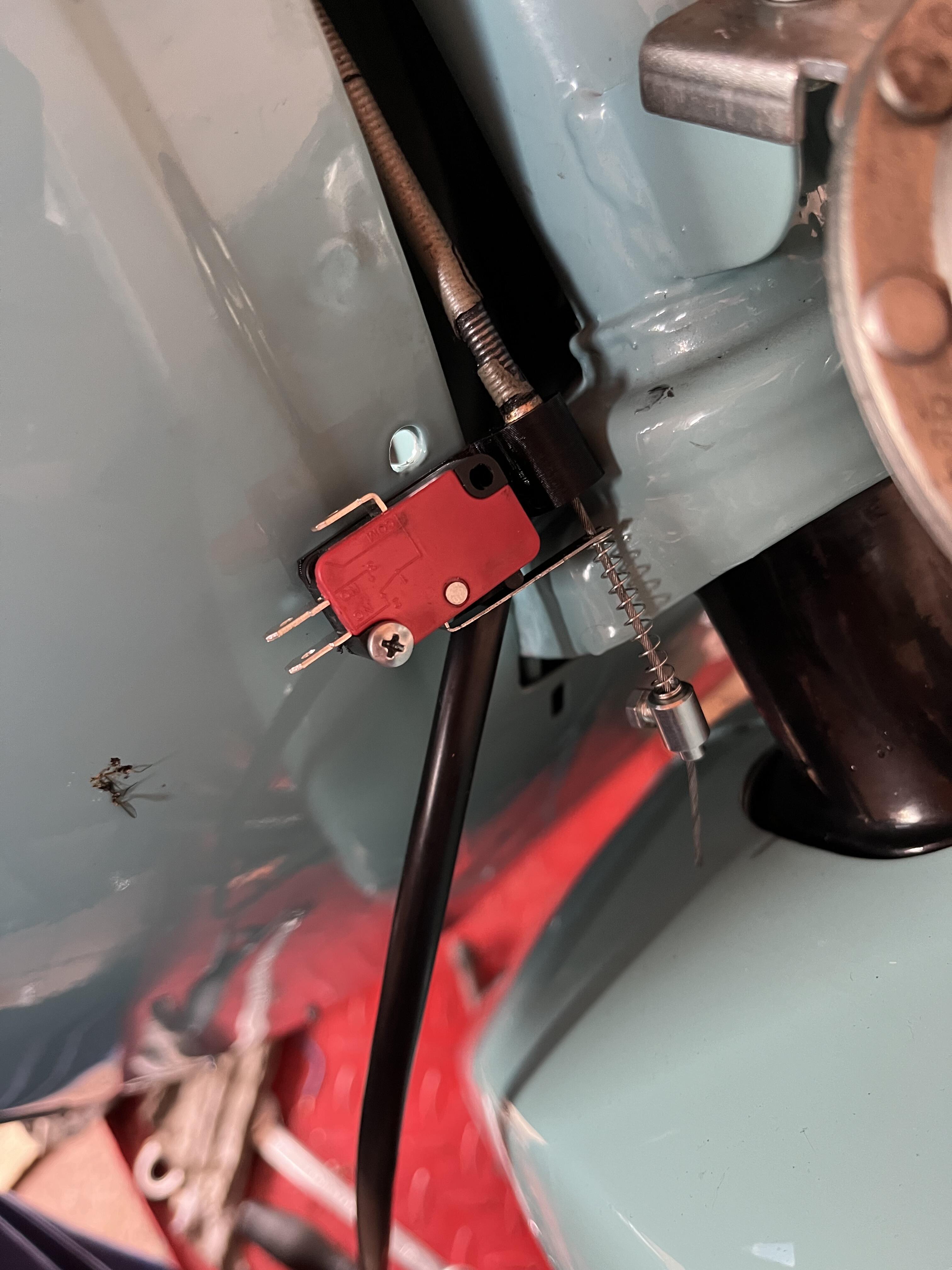

Am 1.3.2025 um 13:48 schrieb rouky:
Hier mal meine Umsetzung zum Bremslichtschalter Problem. Kleine Halterung für einen Microschalter aus dem 3D Drucker, PTFE Rohr als Führung, alter Bremszug und ne kleine Feder.  Funktioniert top.
coole idee, bei meiner PX nervt mich der Bremslichtschalter an der TPH pumpe wegen den Kabelabgängen und unten an der Zange hab ich keinen Platz - wird wohl auch so eine Lösung werden :-)

Hab das ja auch so umgesetzt und finde die Lösung prima.

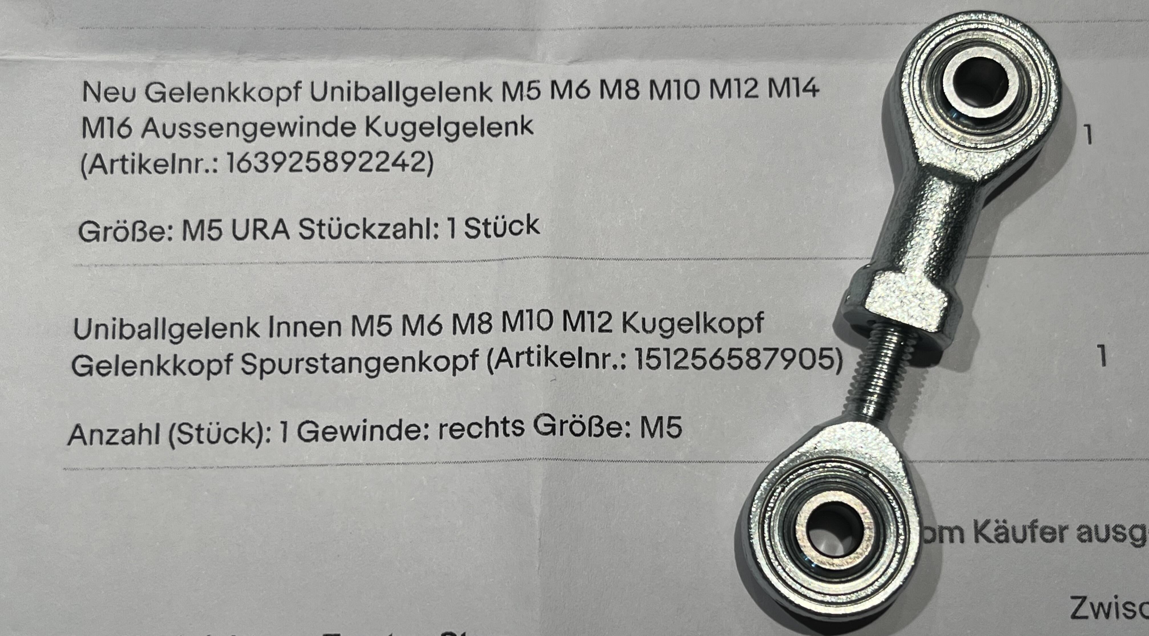

Am 29.5.2025 um 14:14 schrieb Nakkl:
Wenn jemand ein komplettes Set (Gelenkkopf und Gegenstück) bestellt oder baut, ich bräuchte wegen Verlust auch eins.
Heute aus der Bucht angekommen;)

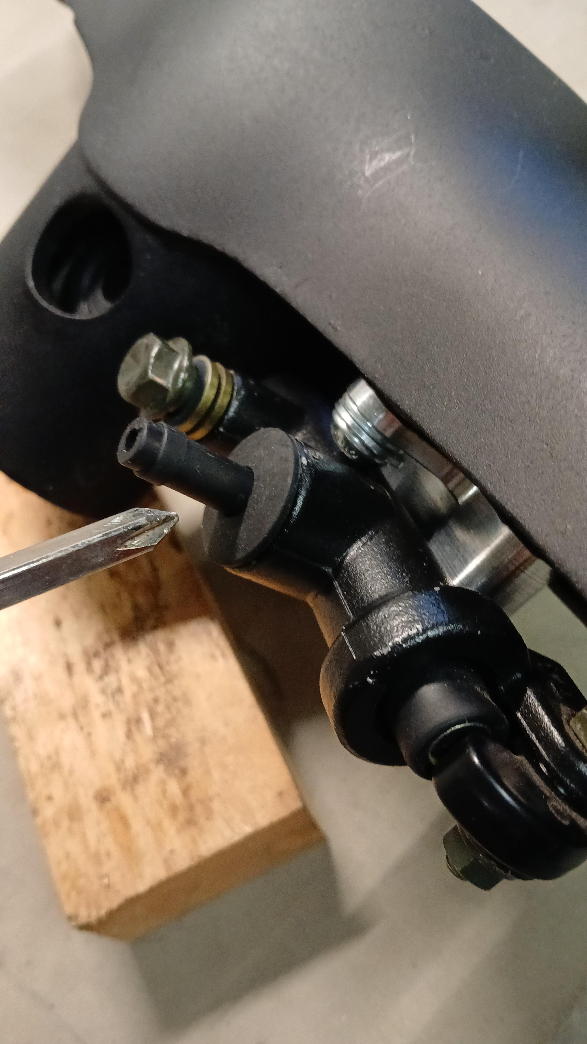

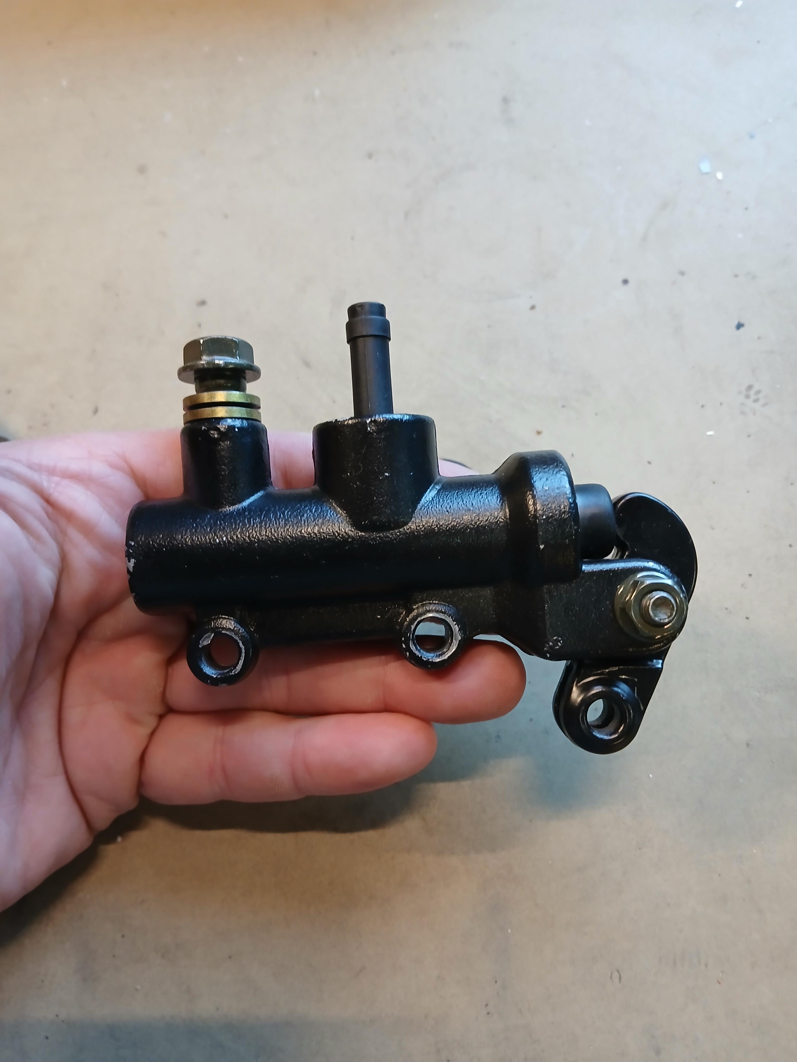

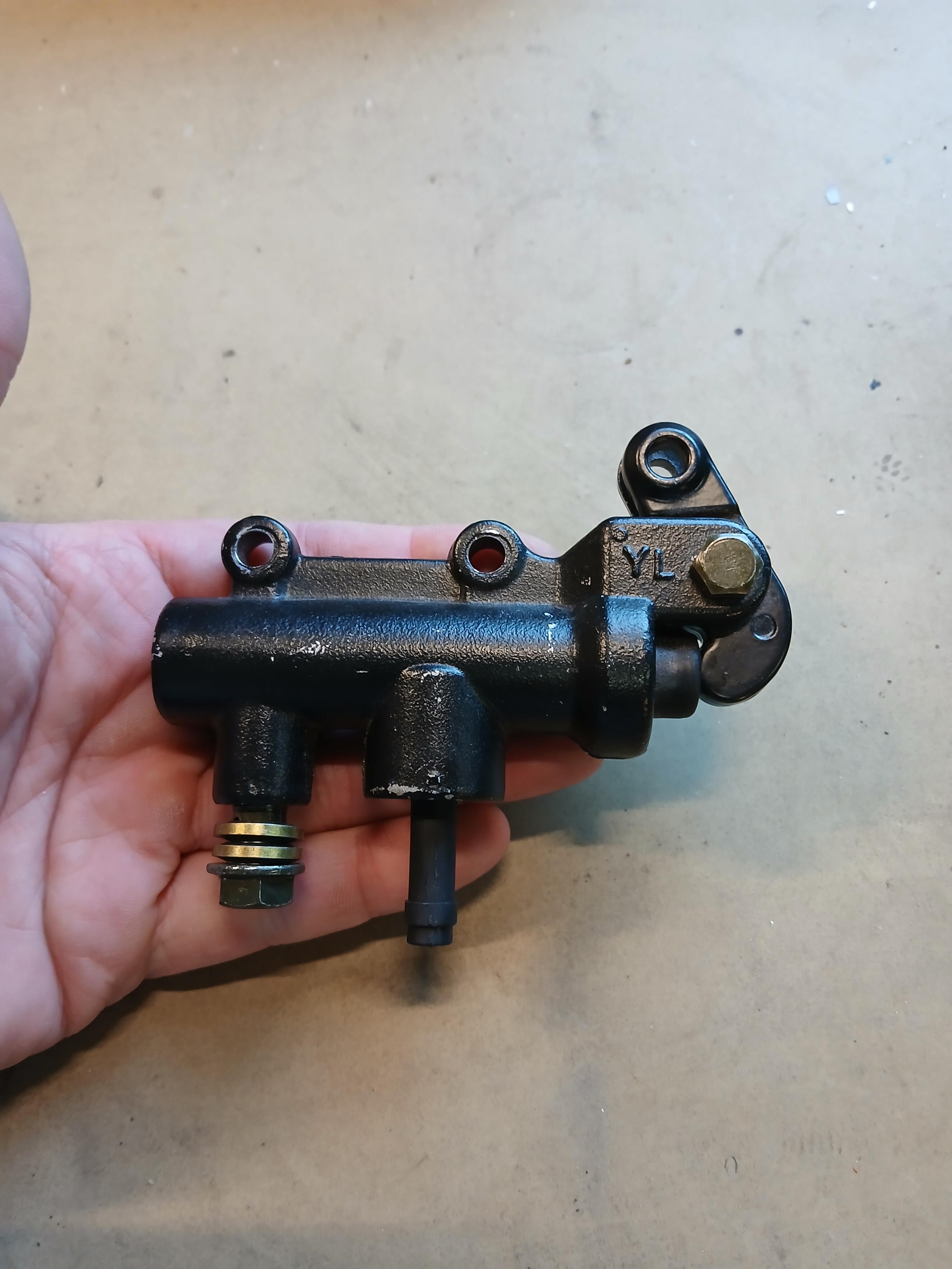

nachdem die crimaz 1.0er pumpe an einer ss replica ziemlich kacke ist weil die bremspumpe ja in die werkzeugbox reinsteht, wollte ich mal fragen ob jemand die adapterplatte umgebaut hat damit das passend ist?
wenn ja, gibts vllt fotos davon bzw eine skizze der adapterplatte?
danke
Bearbeitet von Motorhead

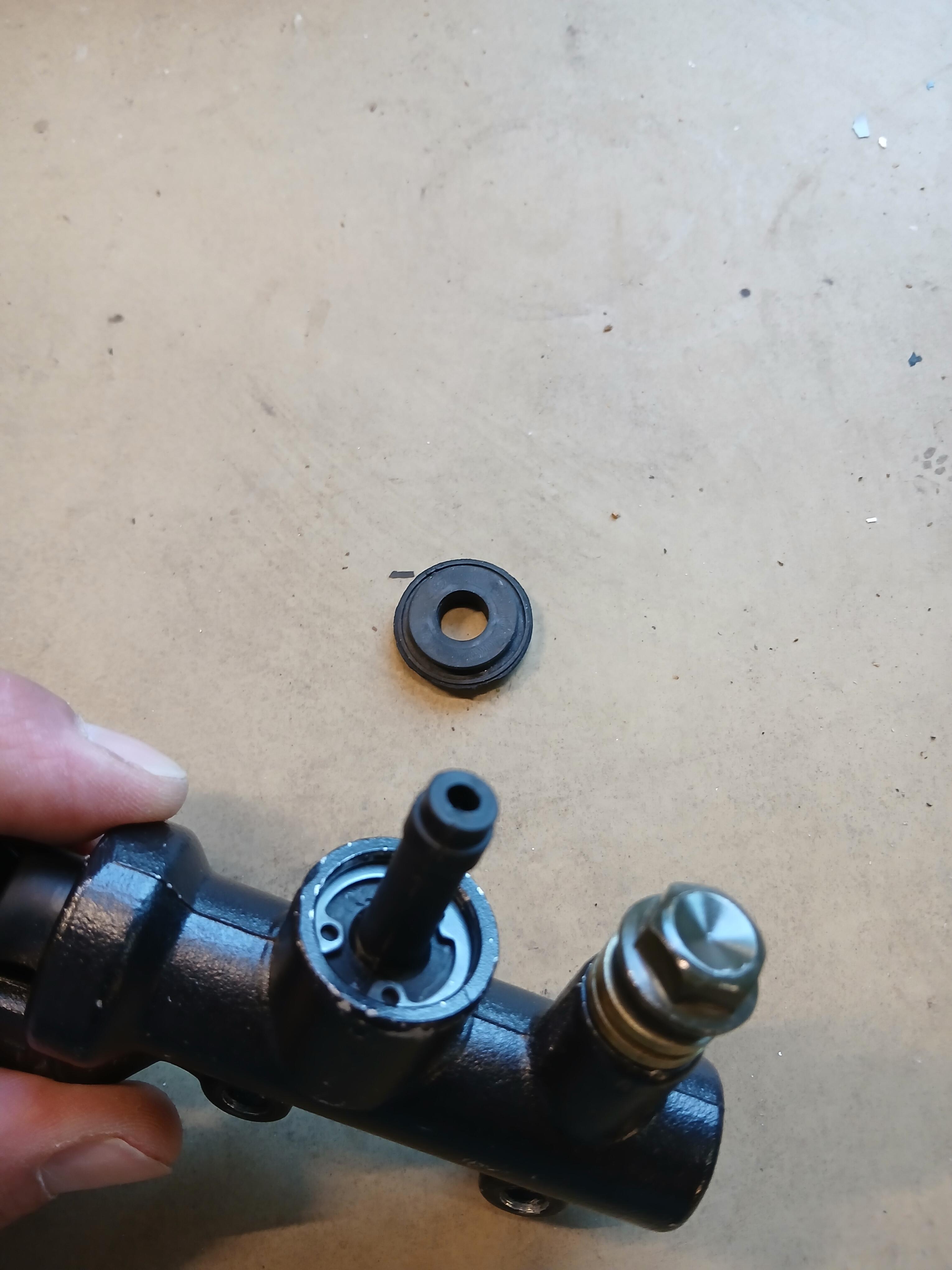

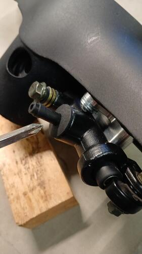

Das verlinkte Teil wird mit nem Segerring gesichert, das in deiner Pumpe wird ja nur gesteckt. Denke das wird so nicht passen. Ist das denn ne Grimeca Pumpe? Dann würde ich mal konkret bei dem Hersteller suchen, da sind ja meistens die Anbindungen an die Pumpe zumindest das gleiche System.
vor 2 Stunden schrieb Spiderdust:
Wenn du das in den Lenkkopf führen willst, wäre doch was mit ca. 120° besser geeignet, oder?
Es geht wohl um den Abgang zum Ausgleichbehälter.
vor 5 Stunden schrieb Cpt.Howdy:
Bei meinem wird der Anschluss auch mit nem Segerring gesichert. Der oben liegende Gummistopfen ist vermutlich ein zusätzlicher Staubschutz.
So rein aus der Hüfte geschätzt, könnte der Anschluss passen.
Zum Hersteller kann ich nichts sagen. Hab das Teil irgendwo mit abgegriffen und es liegt seit ewig und 3 Tagen im Regal.
20250910_124008.thumb.jpg.0392ec21b63f49480aa5900aa09ea866.jpg20250910_124022.thumb.jpg.cd22f04b03121ca985475fe20851c83b.jpg20250910_124026.thumb.jpg.4df7331fb6e6e4488318cdff597600bf.jpg
Edith sagt, auf Verdacht geordert.
14 inkl machen den Braten nicht fett.
Bearbeitet von Zonk
vor 23 Minuten schrieb fastnic:
Korrekt
Ah ok :thumbsup: naja dann probieren. Zur Not müsste man halt schauen ob man das neue Teil dann entsprechend passend gemacht kriegt. Da liegt ja im Grunde kein großer Druck an, ist ja der Anschluss vom Ausgleichsbehälter.
Bearbeitet von Cpt.Howdy
vor 2 Stunden schrieb Zonk:
Hab auch mal so ein billig China Teil geordert……..vor ganz langer Zeit! Die Pumpe hab ich dann ins Werkstatteck geworfen. Sowas an einer Bremse……Nö, danke…….ich häng etwas zu sehr am Leben.
Wie gesagt, zur Herkunft weiß ich nichts.
Da der Kram nunmal da ist, werd ich damit rumprobieren.
Sollte das nicht ausgehen, wird halt was passendes geordert.

dir sind an vielen atv's als fussbremse verbaut und baugleich in D erhältlich - in 11 und 14mm - ich fahre die 14er pumpe mit der cosa bremse.
zum abgang, die pumpen gibt es auch mit 90^anschluss, aber einzeln habe ich da noch nichts gefunden - bei den SKR / TPH pumpen passen brembo stutzen

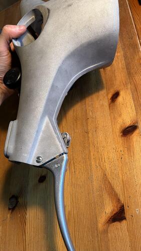

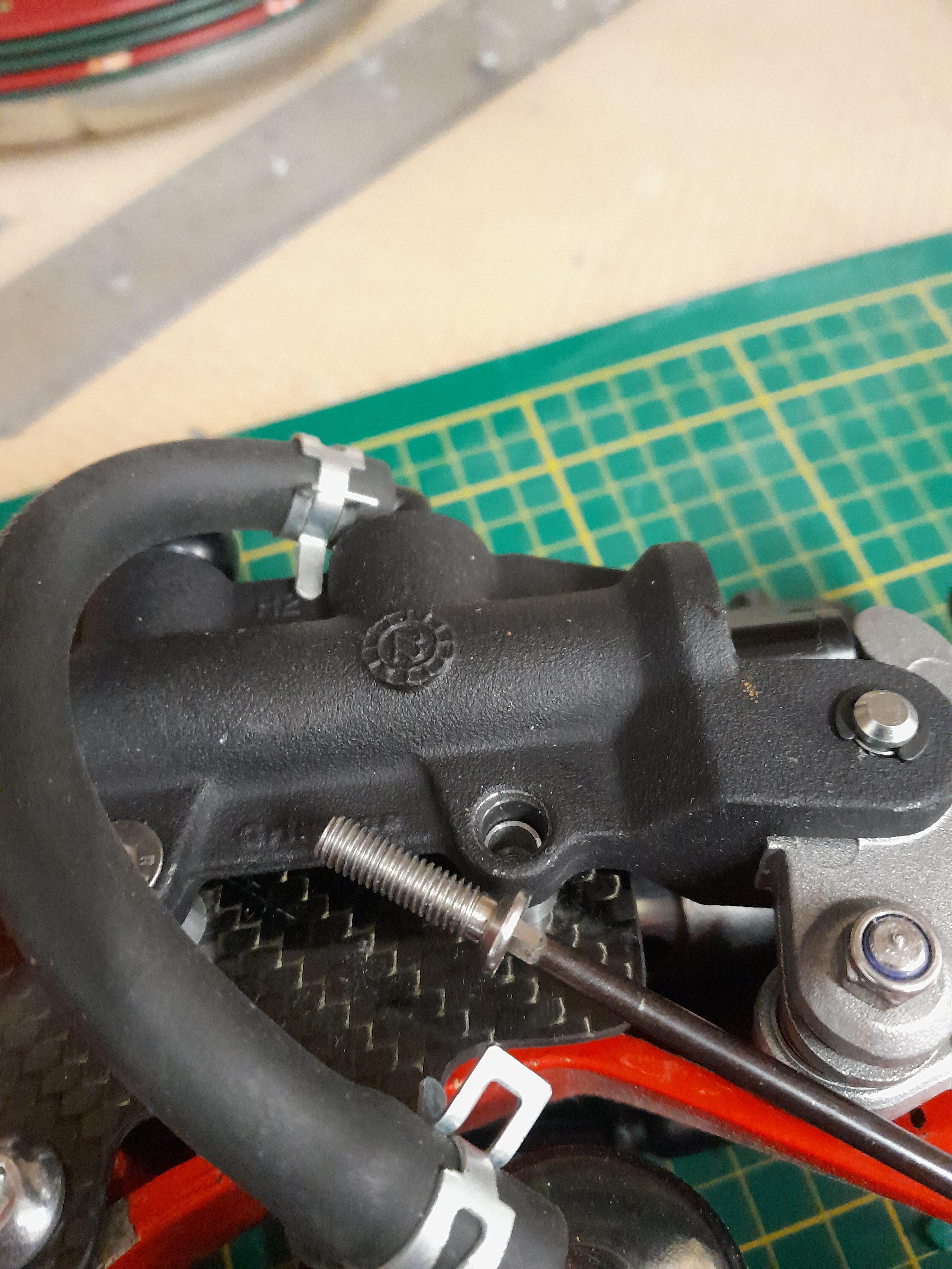

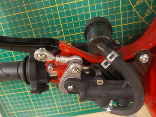

Hier ein Bild von meinen Lenker-Brempumpen so wie ich sie immer für SF anfertigen. Im Grunde wie die Crimaz 1.0 auch ist.
Bearbeitet von d-tom
Nein die haben beidseitig eine kleine Senkung von haus aus. Löcher müssten um die 6,5mm haben. Verwende da auch 5mm Senkschrauben bei denen ich den Kopf etwas angedreht habe.

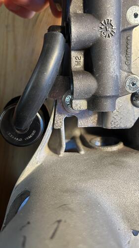

Sagt mal, bekommt ihr die Crimaz 1 auch vernünftig entlüftet? Ich habe bei meiner das Gefühl, das immer noch Luft drin ist, obwohl mit Vacuum befüllt und zig ml. durchgejagt. Habe schon den Bremssattel demontiert vom Halter und hin und her geschwenkt.
Kann es an der Führung der Leitung liegen? Geht durch die Gabel. Das oben an der Biegung im Lenkkopf immer Luftblasen hängen bleiben?

Wie schon @AAAB507 erwähnt hat, ist es bei der 1.0 ganz wichtig, den Roller dabei auf die linke Seite zu neigen/legen.
Da ja die Bremsleitung durch den Lenker geht, ist genau der Punkt im Lenkkopf höher als die Pumpe selber und da bekommst die Luftblasen meist nicht rum.
Am Besten in dem Zuge noch den Ausgleichsbehälter lose schrauben und mit Schlauch nach oben "strecken".
Geht alles am besten zu zweit. So funktioniert das bei uns immer tadellos.

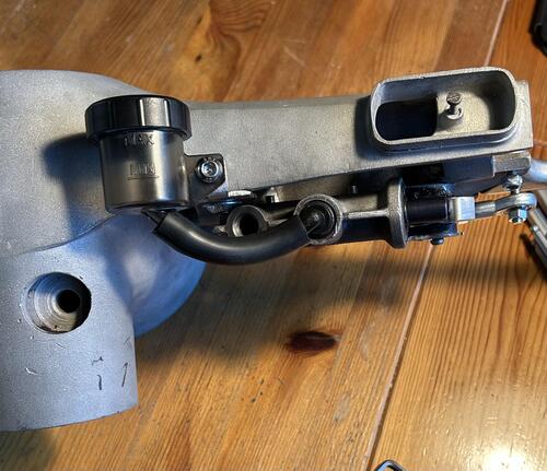

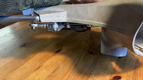

Ich finde die typischen kaufbaren Adapterbleche zu teuer und dachte mir, das muss doch auch ein bisschen unauffälliger gehen. Ist so am Roller kaum zu sehen.
Hat jemand einen Tipp, mit welchem Fitting ich am besten in den Lenker komme?
Oder Variante von @Ralle9 und mir @d-tom vom 12.01.25.
Wird auf Banjo 20° (Typ002) rauslaufen, wenn du direkt in den Lenker willst.
