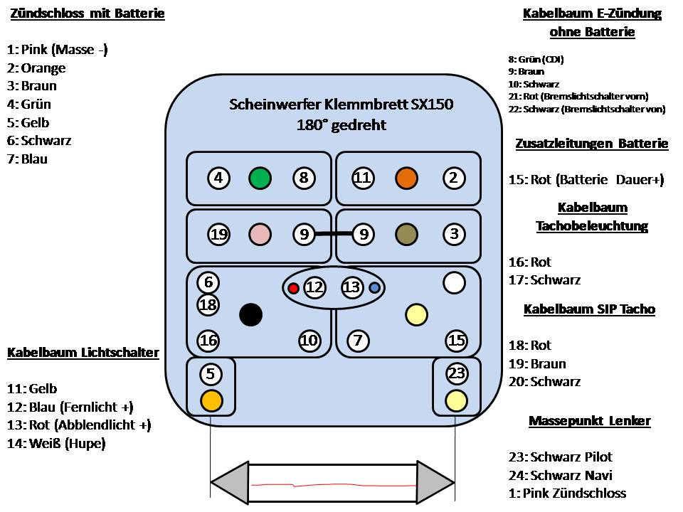

Welches kabel muss ich denn un wo anklemmen??? Ich bekomme das irgendwie nicht hin!
welches ist das Lichtstromkabel? Fernlicht? Abblendlicht? Schwarz?

Ist varitronic verbaut bei mir auf sx150 kabelbaum für e-zündung, zündschloss mit batterie, batterie verbaut.....

Der tacho muss doch eigentlich in allen schlüsselstellungen funzen ausser bei aus?! das geht bei mir irgendwie nicht....
Das braune Kabel vom Tacho, bzw. aus der schwarzen Box schließt Du an das Kabel an, das vom Spannungsregler zum Lenker geht. Das würde ich vor dem Zündschloß anschließen, dann hat die Schalterstellung auch keinen Einfluß auf die Tachofunktion.
Das rote Kabel vom Tacho kann an das Kabel, das direkt von Batterie-Plus kommt. Ich weiß nicht, ob der Tacho direkt angeht, wenn er Batterie-Plus bekommt, oder ob er auch das Drehzahlsignal braucht. Wenn er das Drehzahlsignal braucht, dann kannste auch diesen Anschluß vorm Zündschloß machen, sonst erst dahinter. Dann funktiniert der Tacho zwar nur, wenn mindestens das Standlicht an ist, aber er zieht zumindest nicht die Batterie leer, wenn die Karre steht.
Das schwarzeKabel vom Tacho möchte auf Masse.
Welche Farben die Kabel bei Deinem Kabelbaum haben, weiß ich leider nicht...

Kannst du mal auf meine Datei schauen, ob es so gehen würde? Ich habe da mal was vorbereitet...post-1519-0-94784600-1332626899_thumb.jp
Gruß und danke für deinen Rat...
